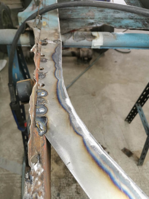

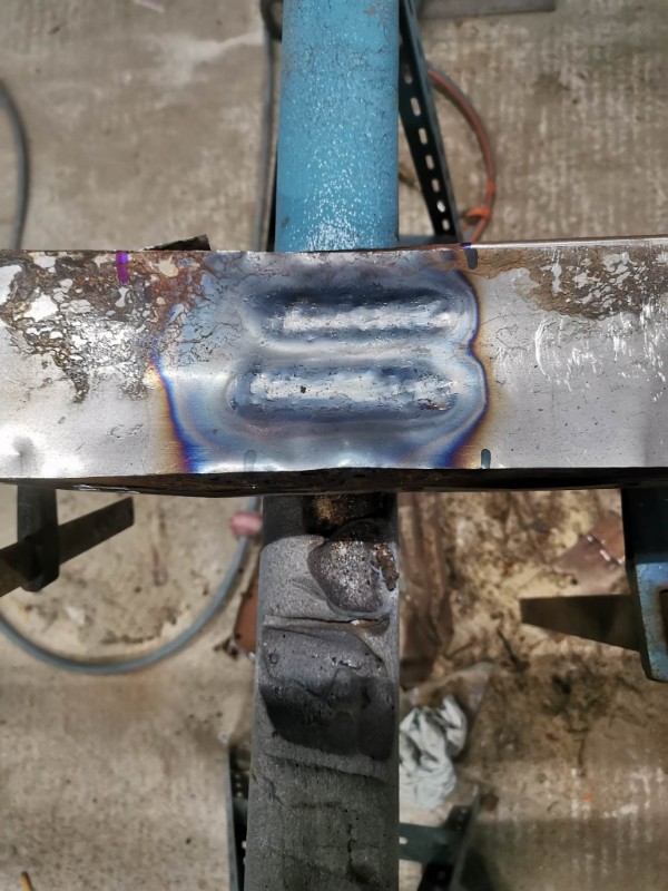

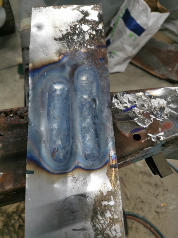

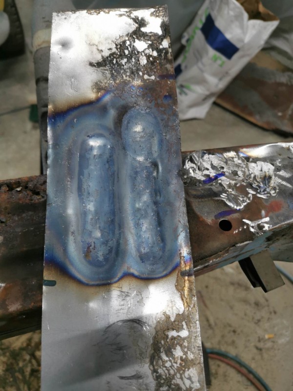

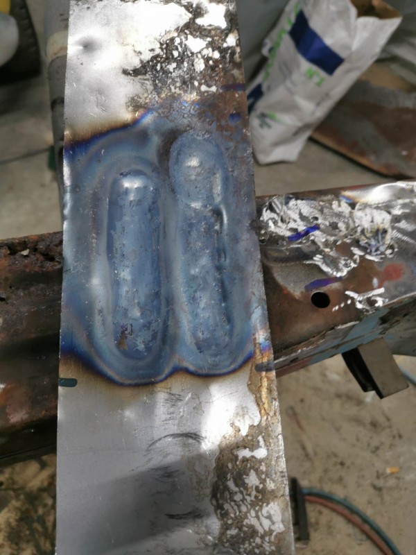

salut a toutes et tous
vous êtes en vacances ou morts :D ou plus internet pas de nouvelles

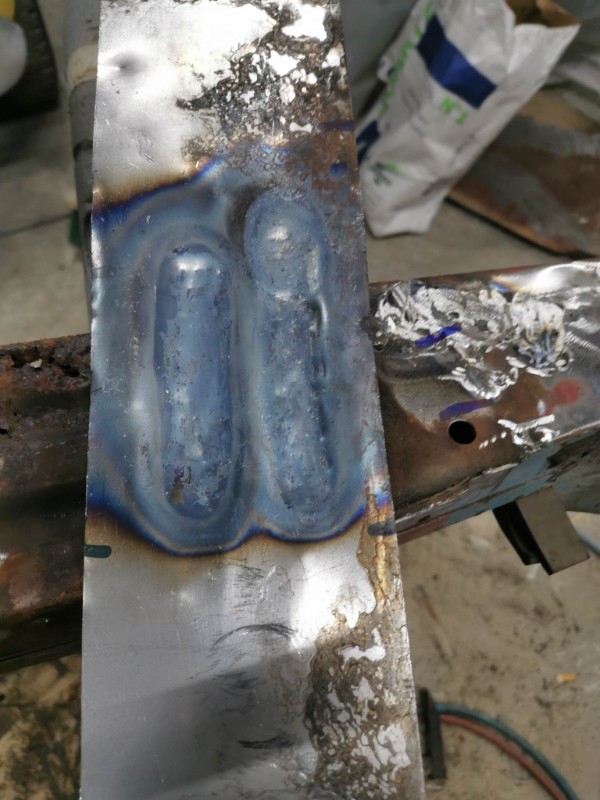

bon alors aujourd'hui le gaz est arrivée
donc j'ai commencez a souder voir que 2 photos
mais le soleil est la chaleur aussi
donc j'ai arrêté pour peintre (photos demain )
si ca vous intéresse toujours :???:

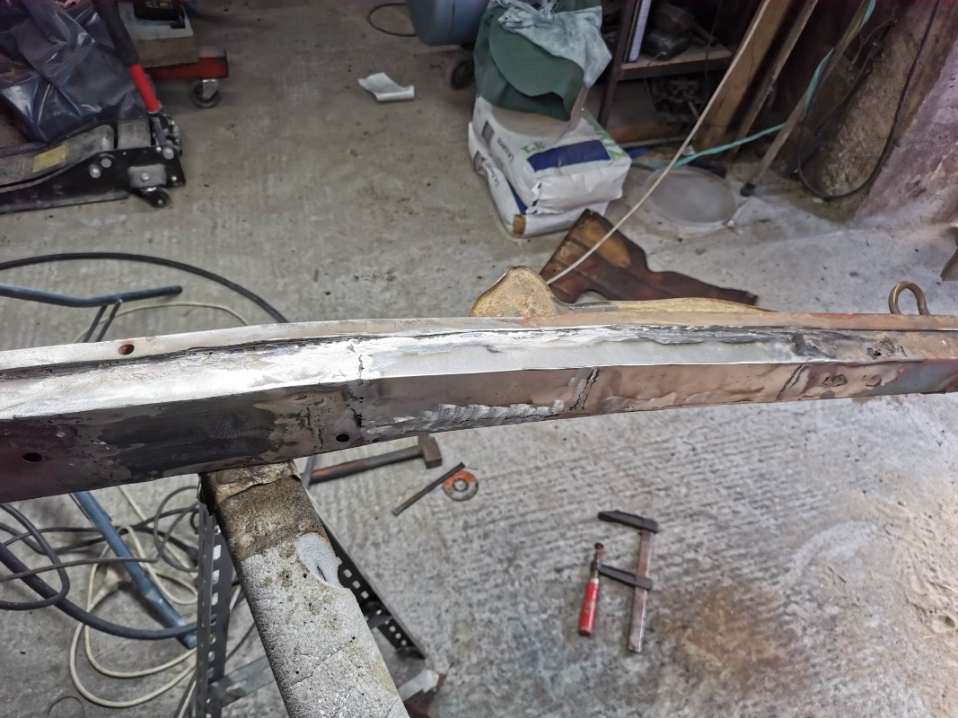

aujourd'hui
je continu un peu le châssis fin d'après midi bein oui j'ai autre chose a faire donc
Mme est passé ce matin elle a emballé les pièces peinte donc photos plus tard
non je boude pas :D
ca ira mieux demain après midi j'aurais plus de temps

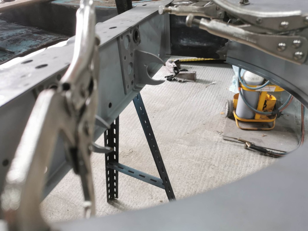

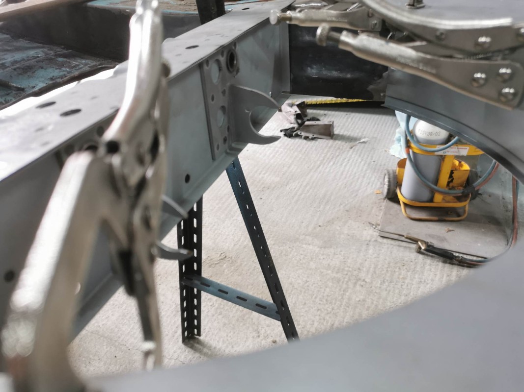

bon alors vous Boudet ou quoi

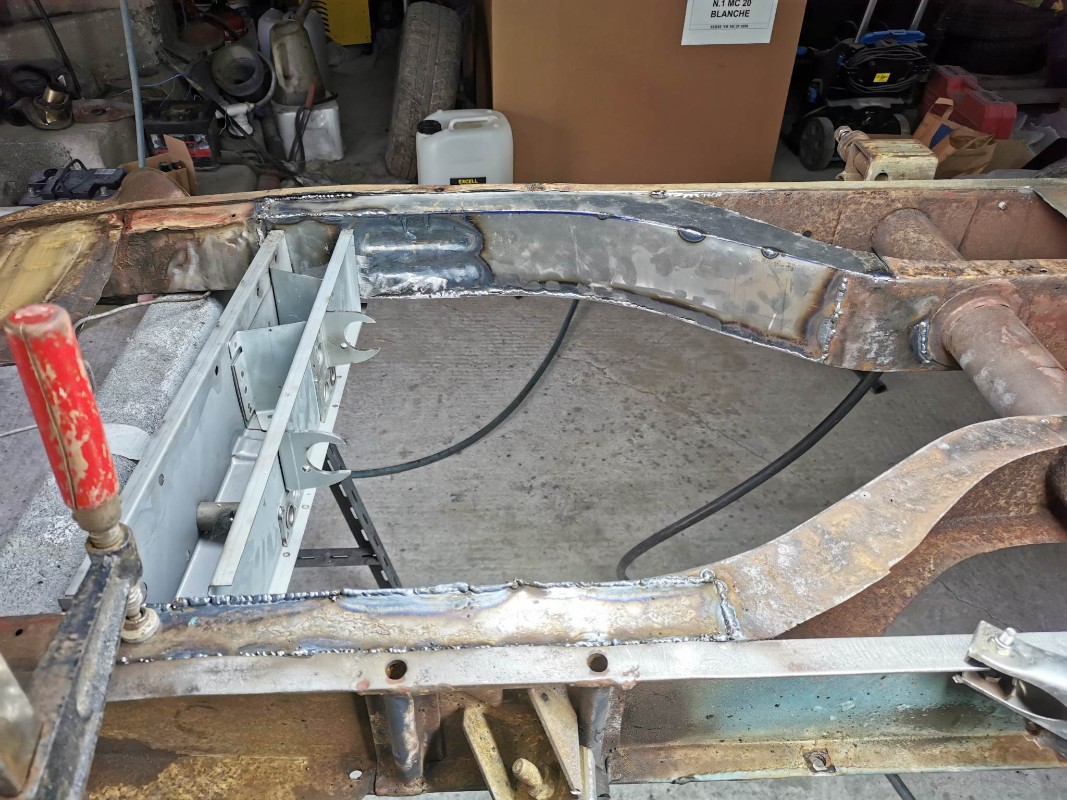

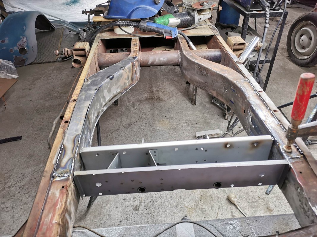

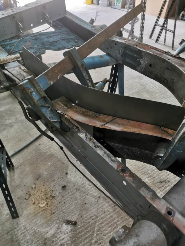

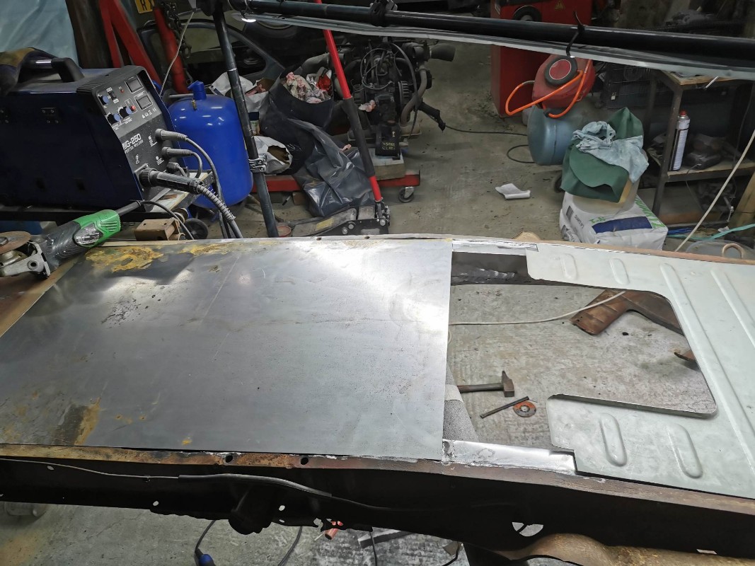

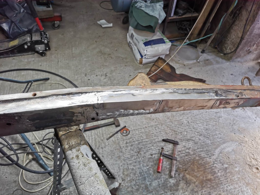

donc aujourd'hui comme je boude pas

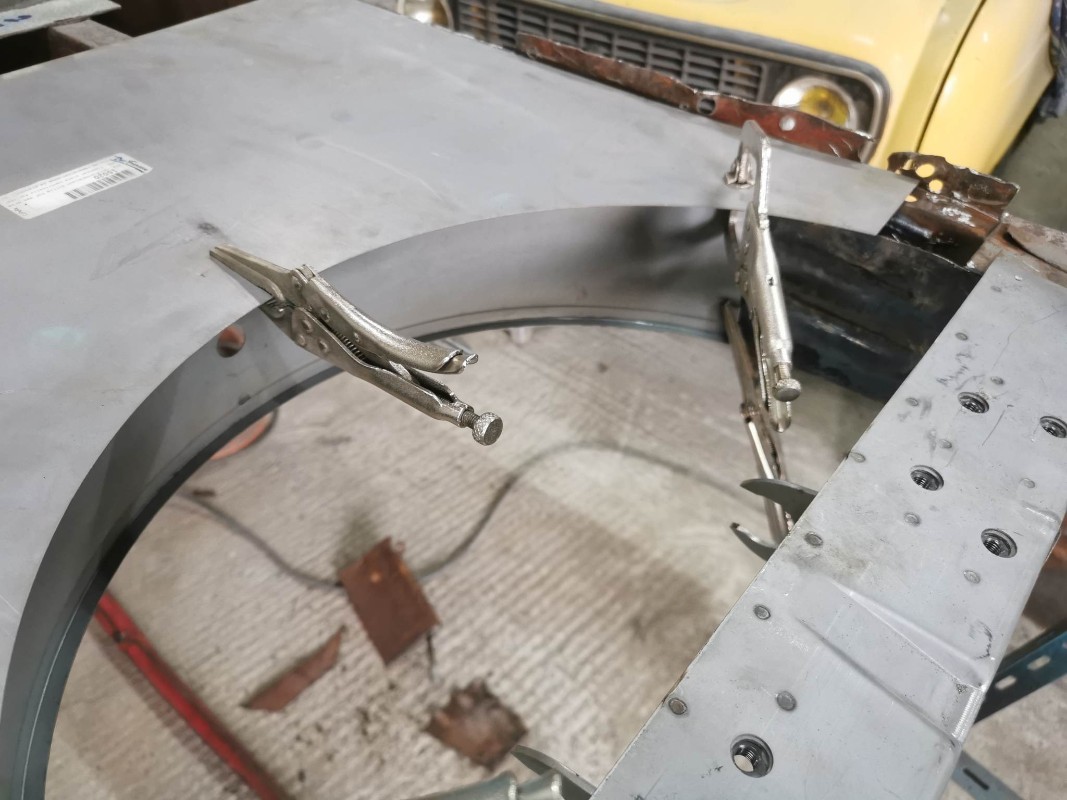

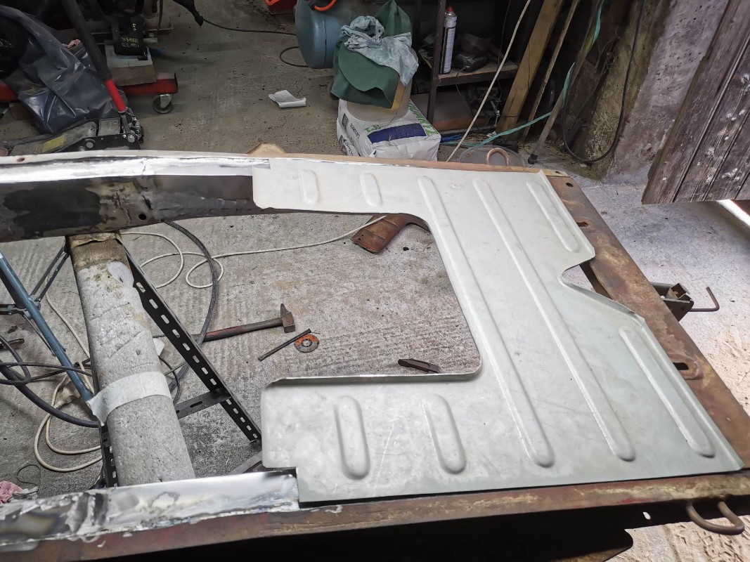

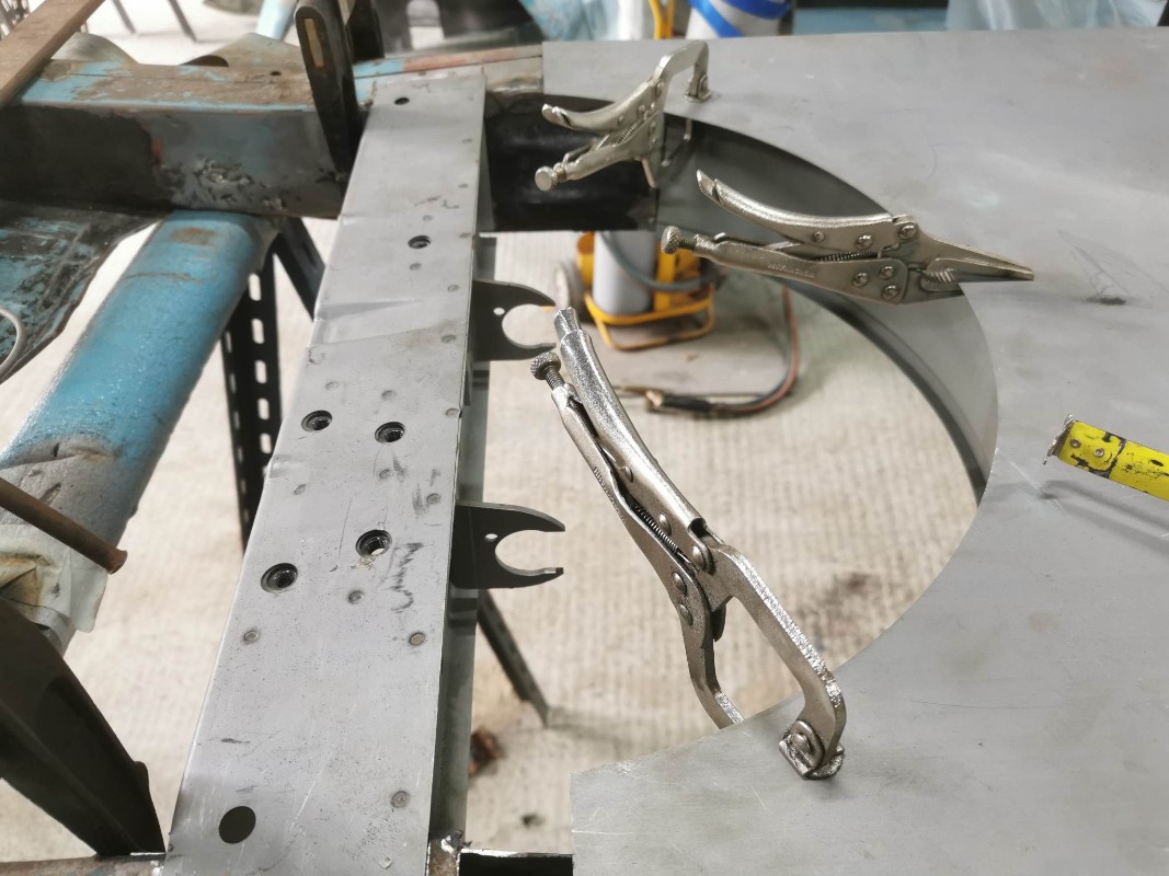

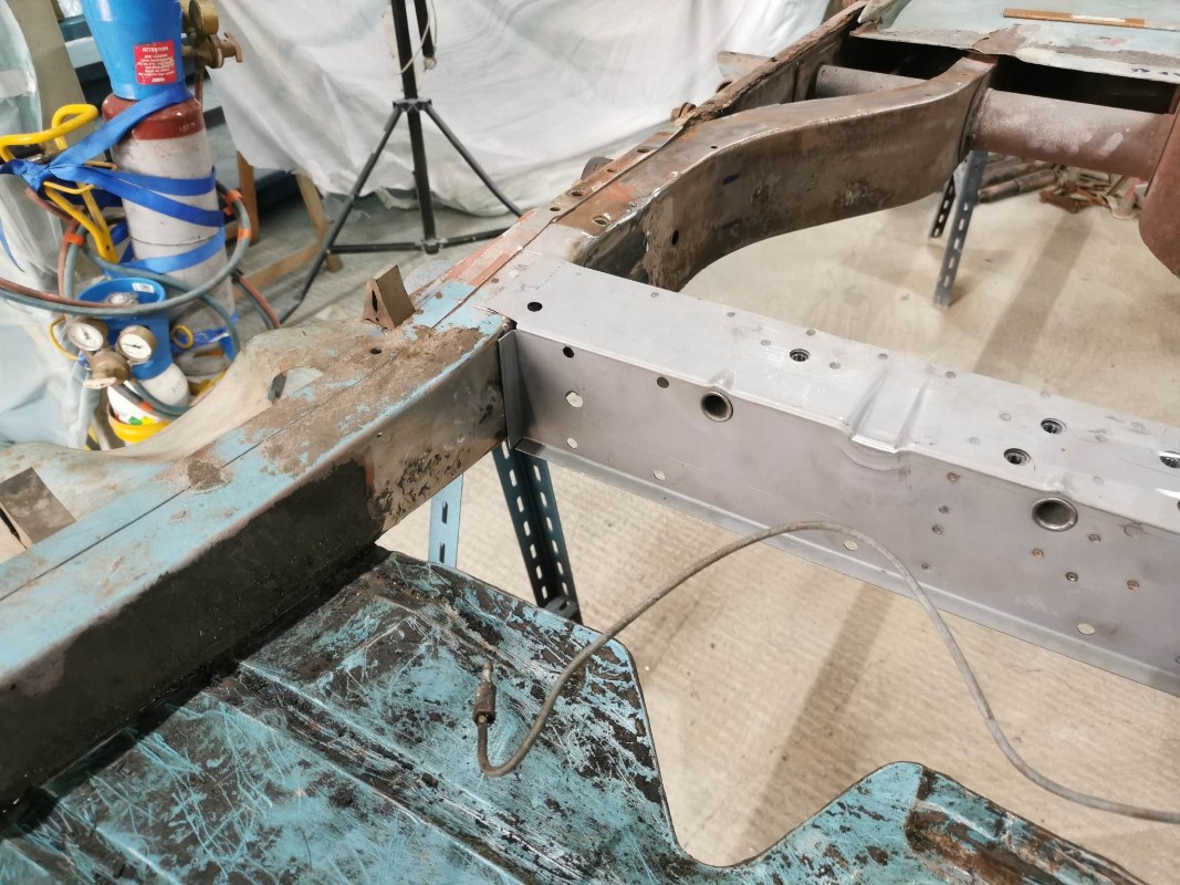

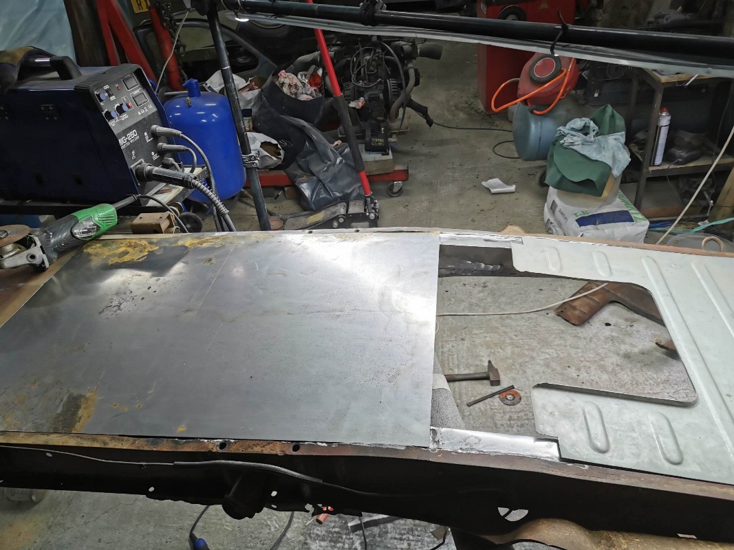

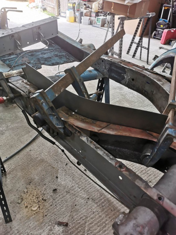

cette après midi je suis allez a la grange (l'atelier)

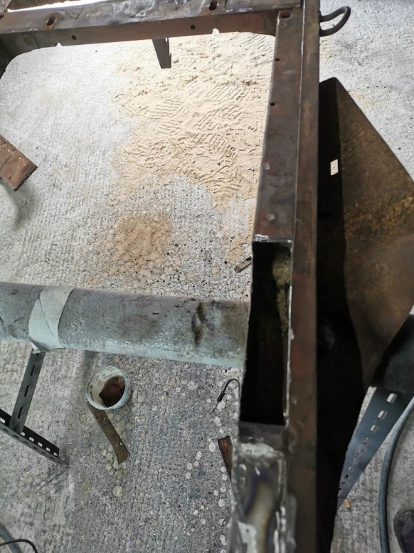

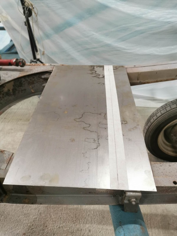

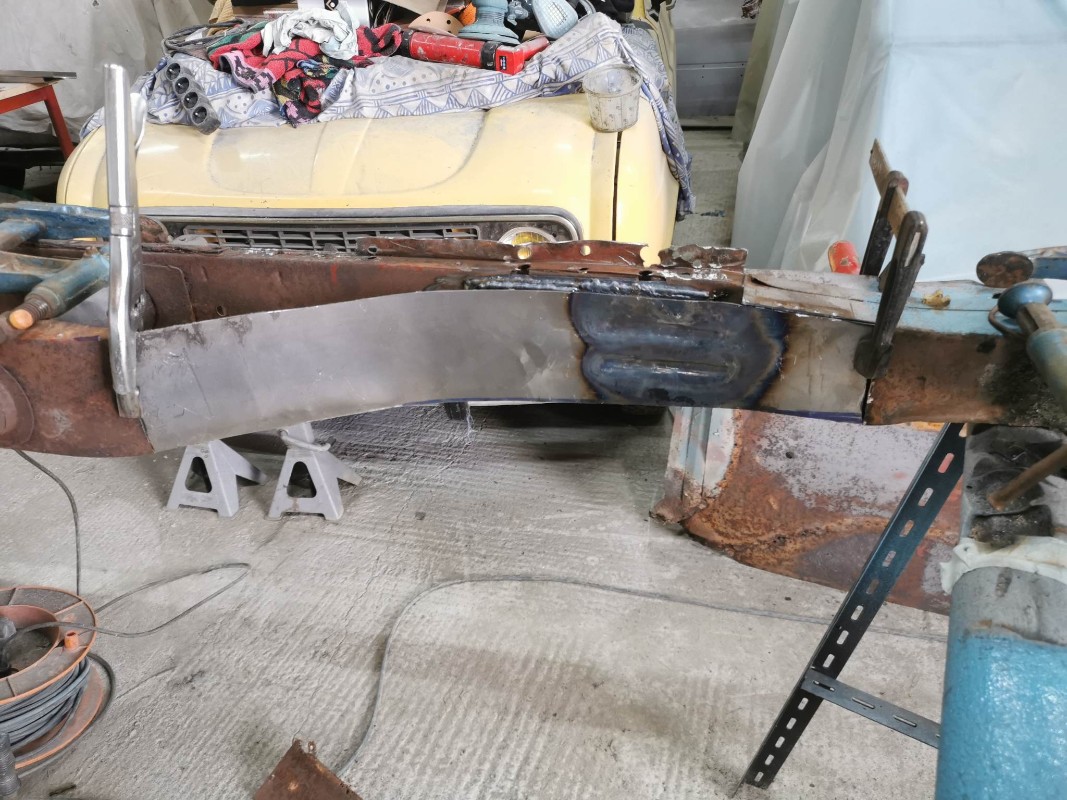

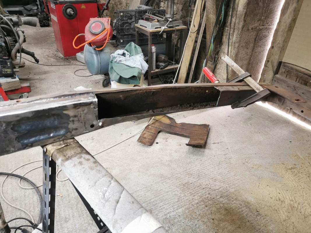

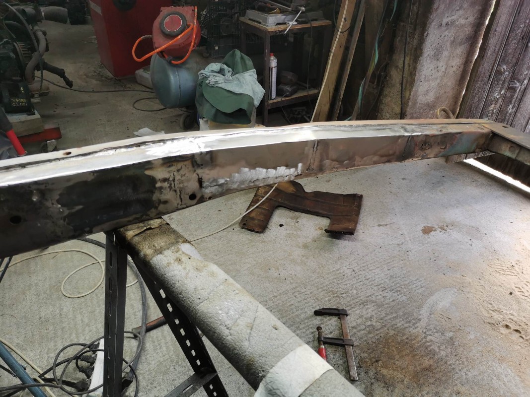

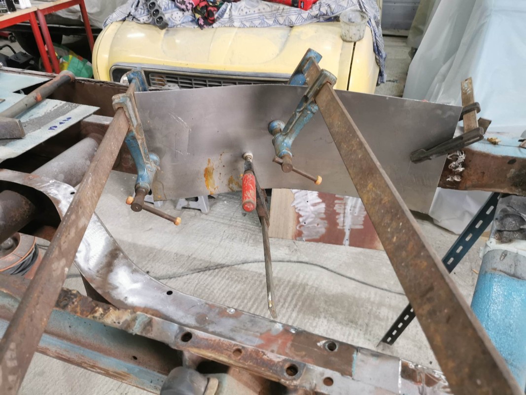

donc j'ai fini mes soudure sur le brancard photos d'hier mais comme vous Boudet vous les avez pas vu
et j'ai refait un bout de tôle sur la parti qui été pourri vers l'arrière
après entre la traverse du frein a main et la tôle sous le moteur les longerons ce voit par le dessous et c'est pas beau a gauche et aussi a droite donc je dessoude la tôle sous le moteur est là le coté droit est pourri dessous
une envie de rentré a la maison m'as pris :stop:
mais non je suis pas rentré car Ya des gens qui me suivent en silence et si je met pas un ptit mot on me dit tu boude
donc meuleuse découpe formation des tôles soudure meulage

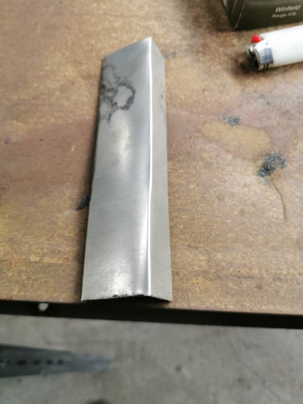

pour faire le pli de la tôle j'ai pas de plieuse ( si quelqu'un en as une il peut me faire un don je le remercie d'avance ) donc je prend les mesure pour tracer je le redit au cas ou je met du papier cash a l'endroit ou je veut tracer et pour le pliage je met un petit coup de meuleuse sur la marque pour le pliage ( c'est clair pour vous ou pas ) et je me met a l'étau quand c'est plus grand que les l'étau je met un fer a cornière du coté a plier jusqu'à la ca va vous suivez oui je c'est des photos serez plus explicatif mais j'ai pas de photographe ( si vous avez une photographe qui vous sert pas pareil je suis preneur :amour:
bon bein voila quelle photos
alors j'ai mis en place a blanc la tôle du dessous et la tôle sous le moteur pour montrer ce que ca va donné
alors si vous suivez bien vous allez me dire oui mais la tôle du dessous elle doit avoir des alvéoles pour laissez passez l'aire pour la boite a vitesse ( pas si vite c'est un montage a blanc je vous montrerais en temps et heure comment je fait faire les alvéoles )
voila pour cette après midi
suite demain

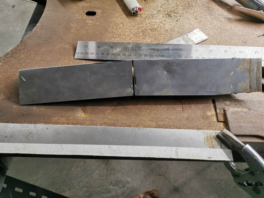

pas de problème je te donne une idée déjà si tu en a besoin avant moi soit disant dimanche normalement pour moi
tu récupe la tôle tu la met dessus la nouvelle du trace
tu coupe du perce pour le cerclage tu ébarbe la découpe propre
et quand tu as fait ca tu prend 3 bout de fer ou du fer béton que tu soude sur une bout de tôle et au niveau de tes découpes un point de soudure suffit et tu dire vers toi quand tu as l 'inclinaison tu arrête n'oublie pas qu' il faut étiré un peu plu car la tôle sinon elle va revenir un peu tu dessoude tes point et tu recommence sur les autres découpes voila mon idée

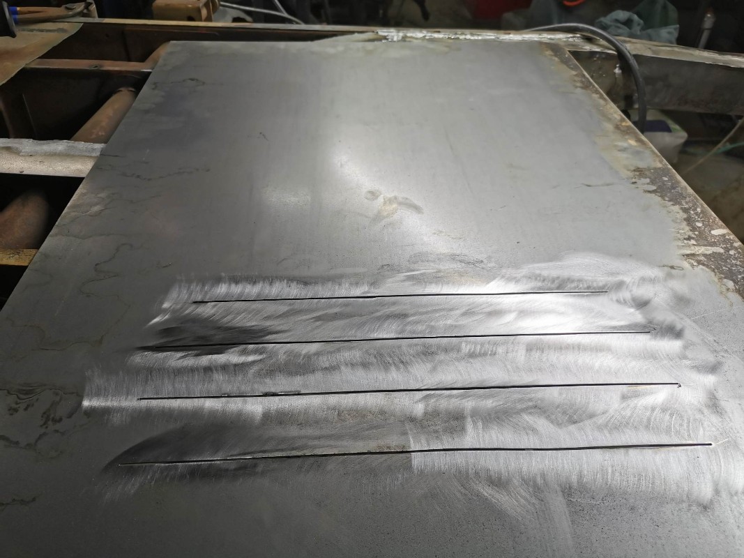

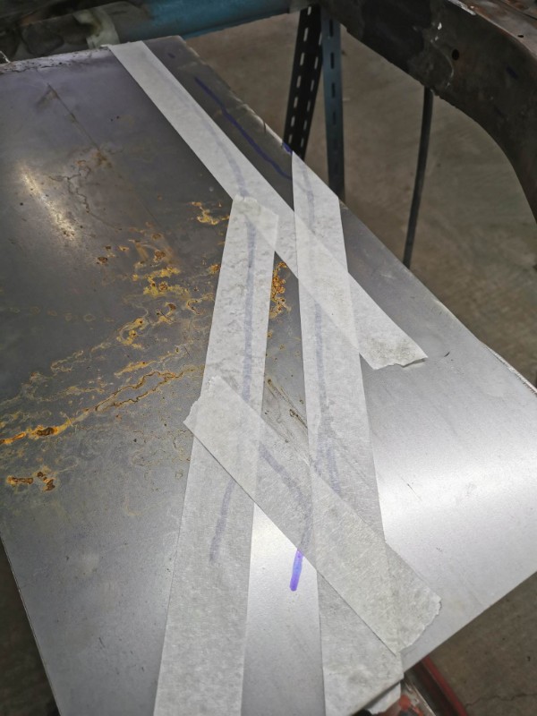

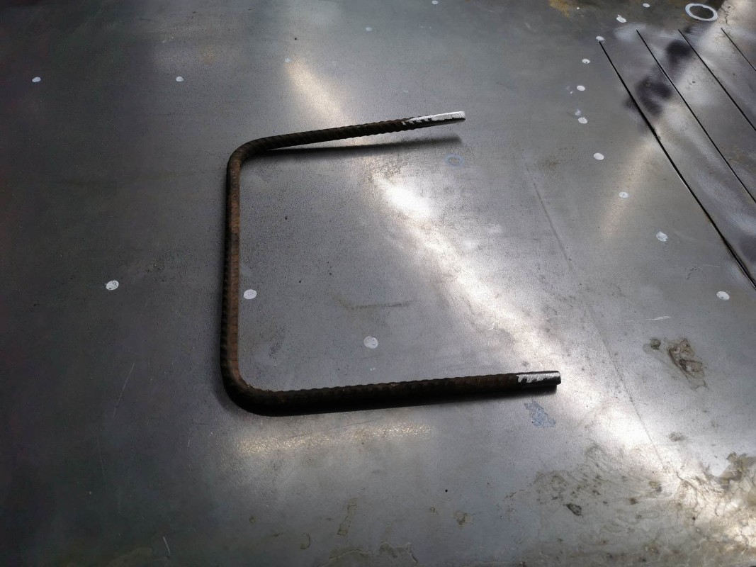

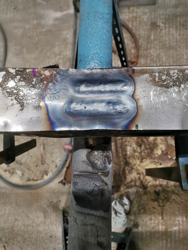

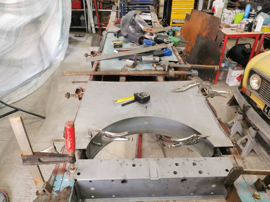

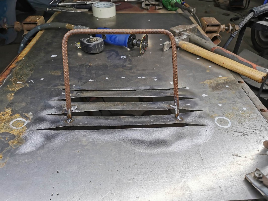

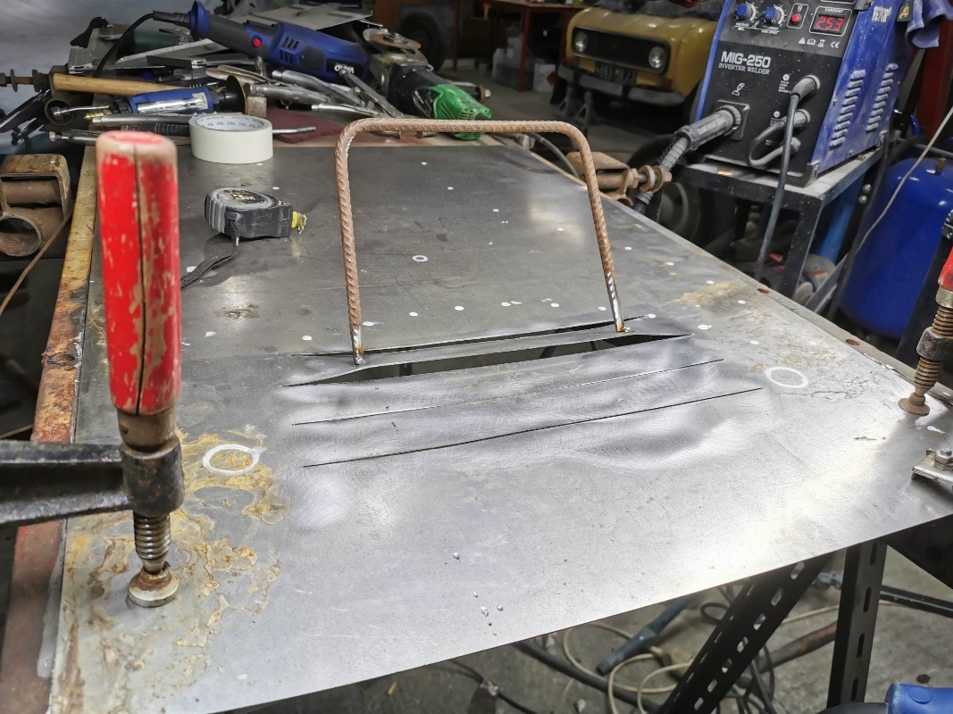

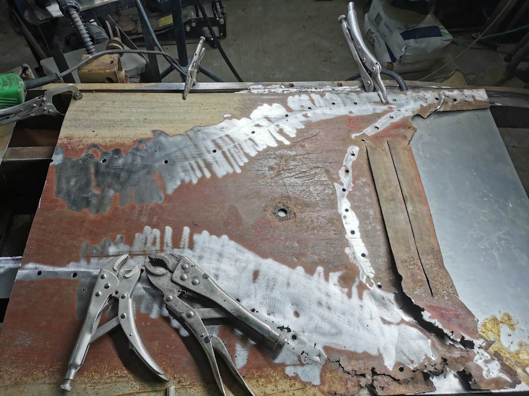

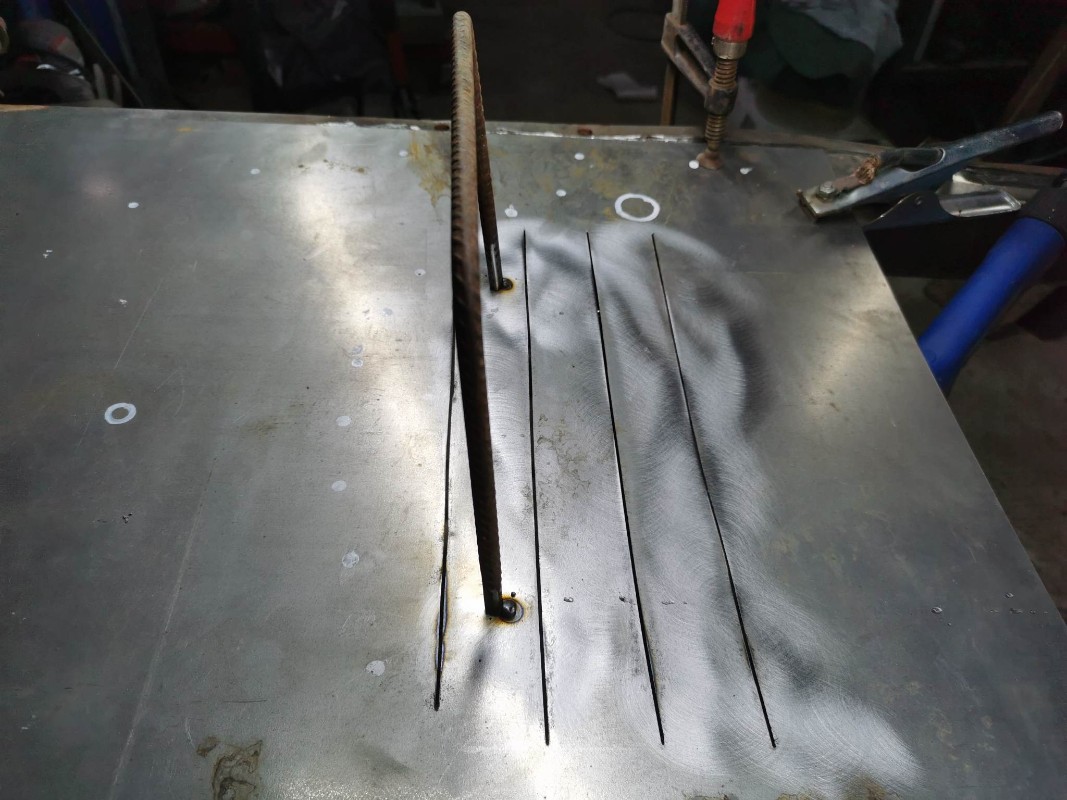

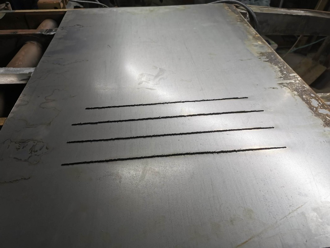

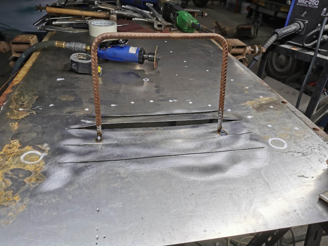

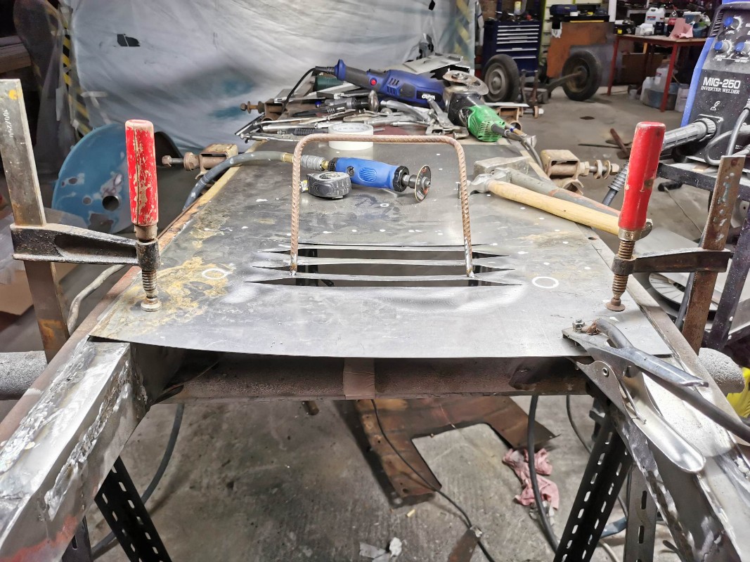

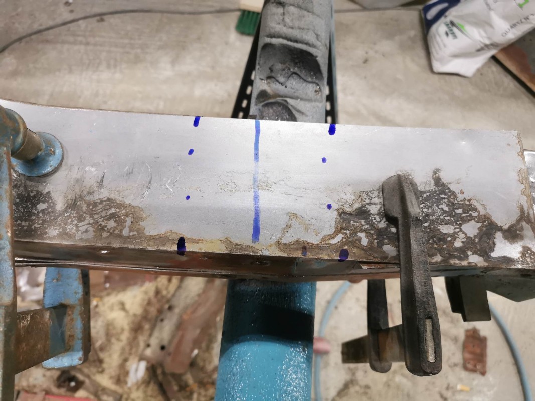

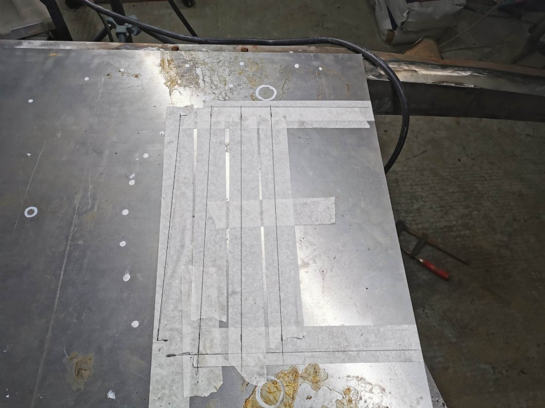

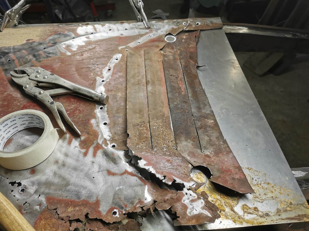

bonjour a toutes et tous

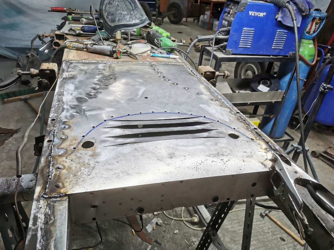

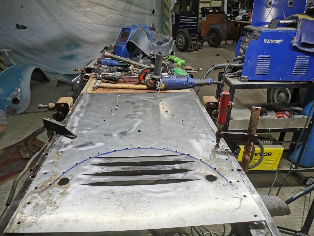

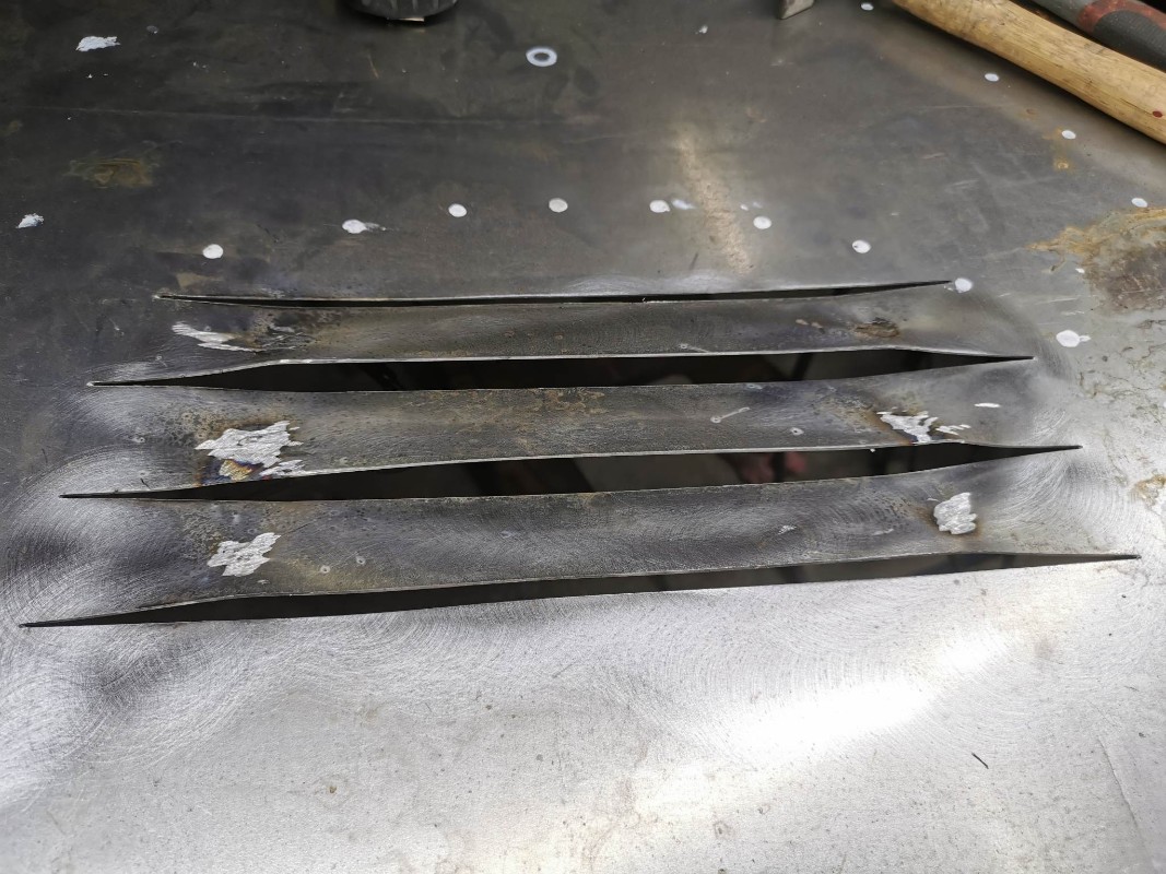

alors aujourd'hui

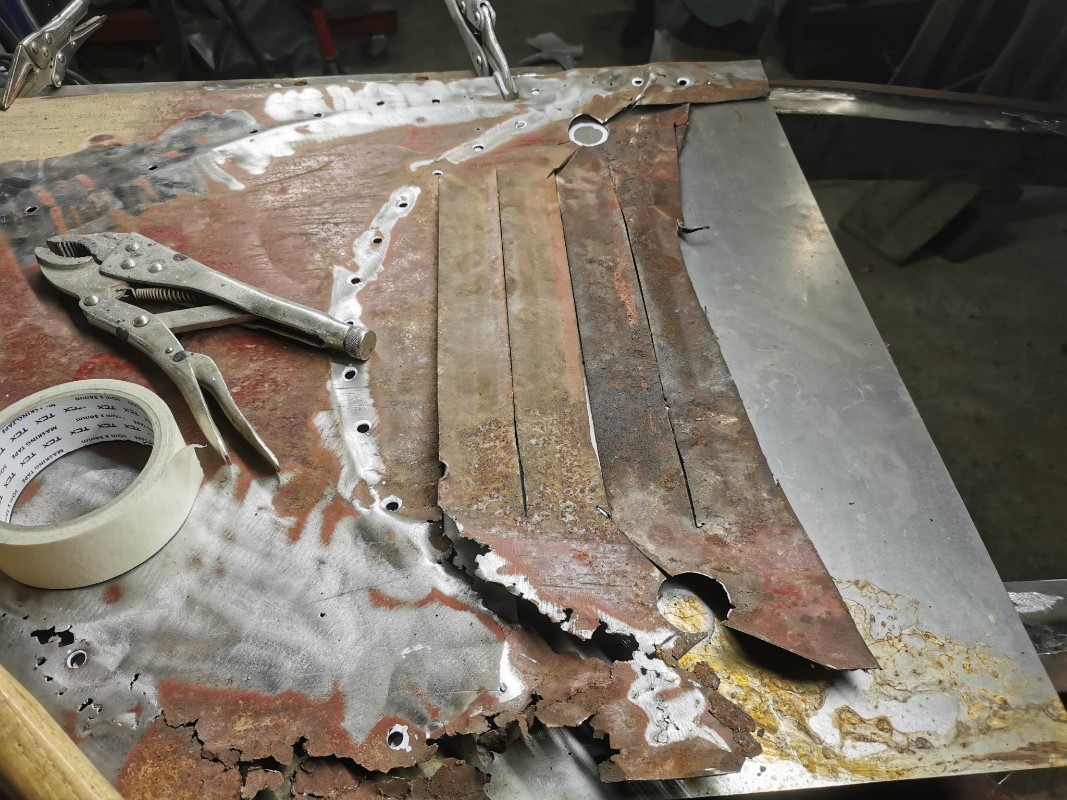

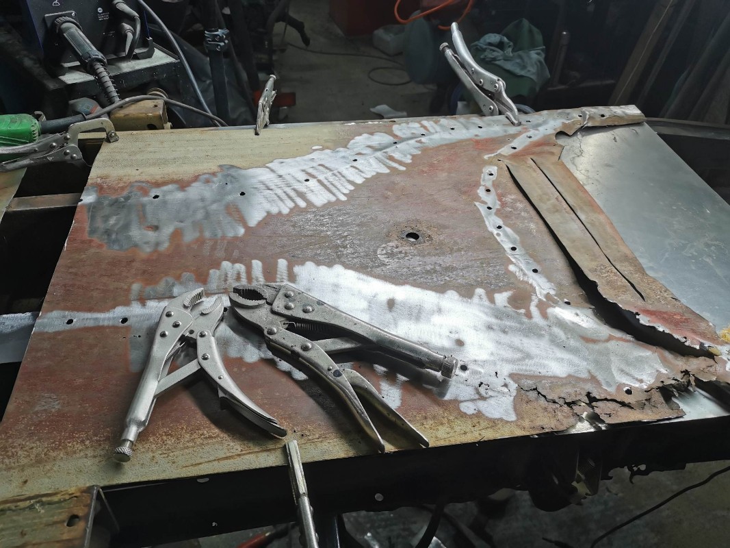

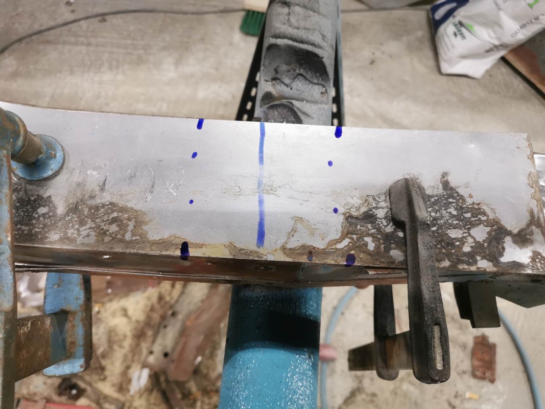

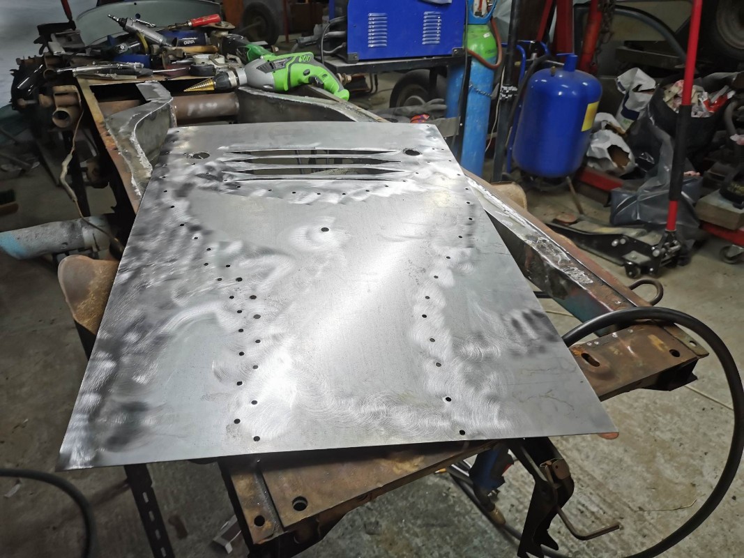

petite réparation sur le brancard droit voir photo d'hier la tôle me plaisez pas donc je l'ai changer

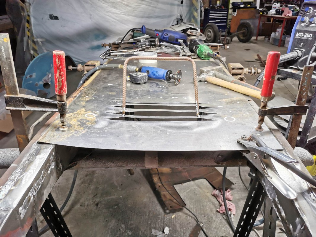

et après on attaque les alvéoles CHARLYSTONE c'est pour toi çà

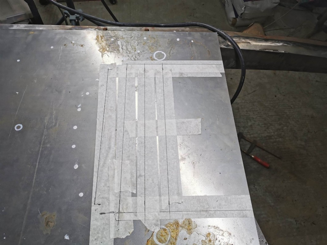

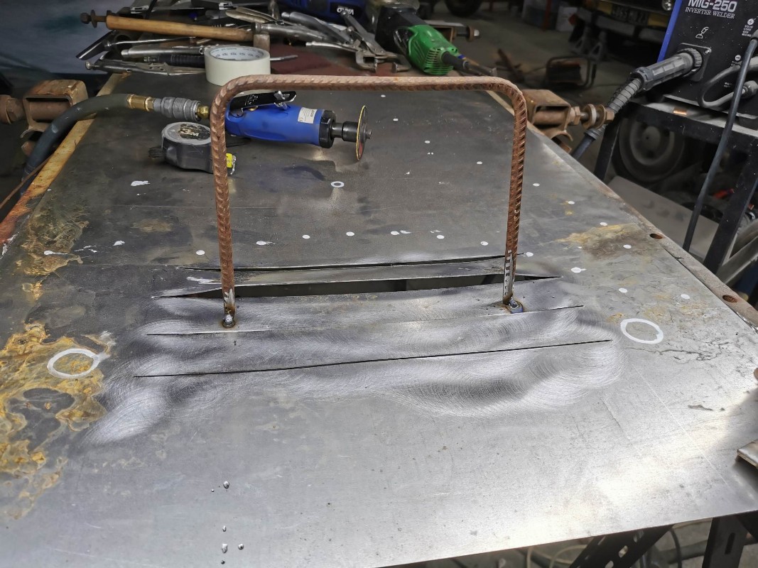

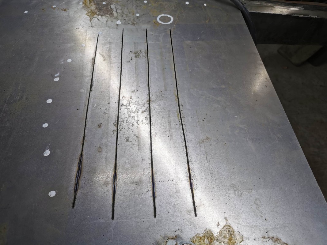

donc je pris l'ancienne tôle que j'ai remis a plat et posée sur la nouvelle que j'ai attaché avec des pinces étaux
traçage des courbe au niveaux des points de soudure et traçage du l'enlacement de la tôle de renfort courbé et traçage des alvéoles
percé tout les points de soudures
percé le trou centrale et les 2 gros trous de chaque coté de la tôle
découpe des alvéoles et nettoyage des bavure de découpe avec une mini ponceuse a air 75 mm
fabrications des alvéoles je me suis servi d'un fer a béton pour faire l'inclinaison ( j'ai preferé faire comme çà car si on soude que 2 bout a chaque extrémité on aura pas le même tirage d'un coté que de l'autre ) que je soude sur chaque alvéole et je dessoude après avoir la forme et je recommence sur les autres
et mis en place de la tôle soudure de partout et j'ai commencé a le meulage
voilà c'est tout pour aujourdui

Messages : 9643
Re: restauration 2cv6
Bien joué pour les ouïes, astucieux :pouce:

j'ai une petite vidéo mais je sais pas comment la mettre

Messages : 7208
Merci Nono, excellent tuto, :pouce: ,très bonne astuce la barre torsadé et soudé, un vrai travail de pro, cela va beaucoup m'aider,
