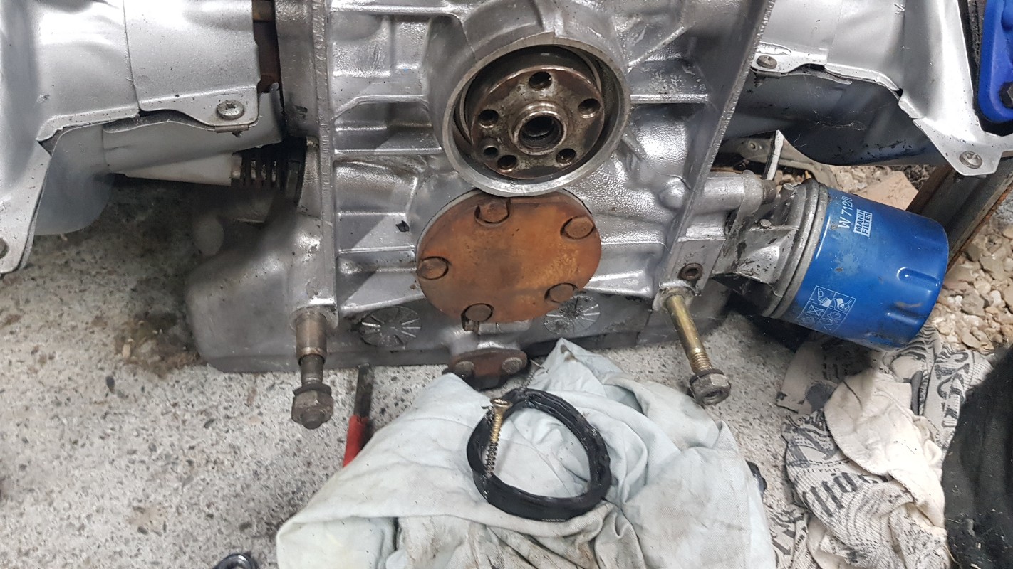

Puis je me suis attaqué au joint spi arrière du moteur :
Il m as bien fait galèrer le bougre !!! Mais j ai maintenant un joint neuf en place :
Et donc, remontage du volant moteur et confection d'un centreur d embrayage à base d une tige fileté de 12mm et d'un écrou borgne recoupé à la disqueuse :
Un petit contrôle avec un reglet pour confirmer l allignement avant serrage, et voilà... mon embrayage est monté :

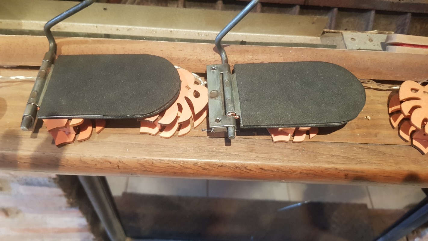

Si non hier... c était vidange moteur et réfection de mes volets d echangeurs de chauffage :
J ai commander cette mousse autocollante en 1mm d épaisseur
2,20€ 52%de réduction | Tapis d'isolation acoustique en mousse Eva, feuille de tampon anti-collision, poinçon auto-adhésif simple face, bricolage fait à la main, fabrication de modèles
https://a.aliexpress.com/_Ejzn1Yt
On veras ce que ça donne dans le temps...

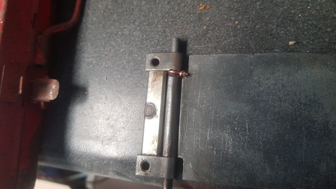

Déjà j ai bidouillé un peu avec un bout de cuivre 1.5mm2 pour supprimer un point dur sur un de mes volets due a l usure :
Et après dégraissage, y a plus qu a découper et coller la mousse :

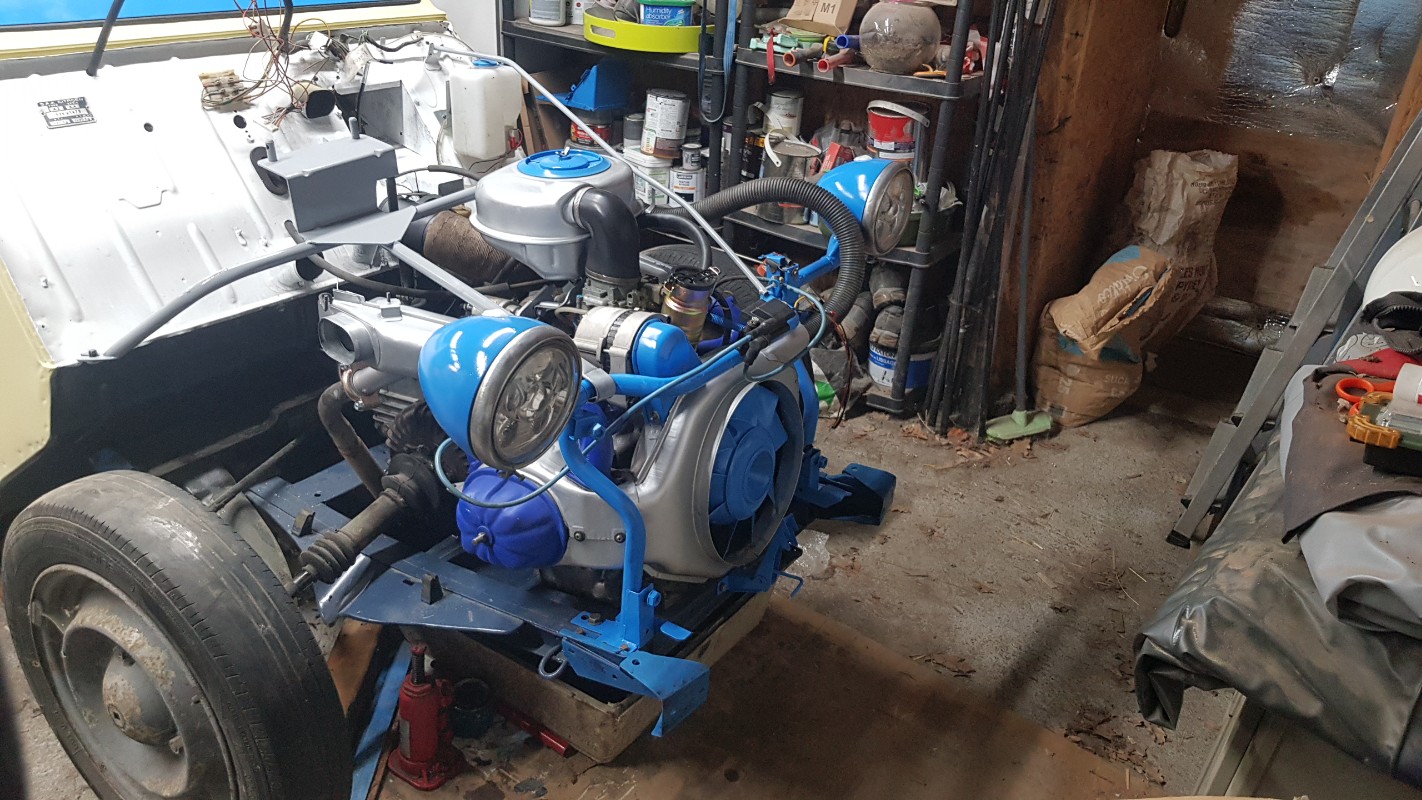

Aujourd'hui j ai re-équiper le moteur ;)
Donc reniflard tout neuf, calage de l alumage électronique, remise en place de l alternateur, pose et serrage au couple de l araignée et du carbu avec des joints neuf, mise en place de la boite a air, et enfin repose des échangeurs de chauffage.

akoirium a écrit : 28 nov. 2023, 15:43 Image
Ca lui donne un look certain cette colorisation !
Posté : 29 nov. 2023, 08:28
par akoirium
Oui... et je doit dire que ça me plaît beaucoup !!! :D

Et donc voilà , ça commence à ressembler à un compartiment moteur de 2cv tout ça ! :
