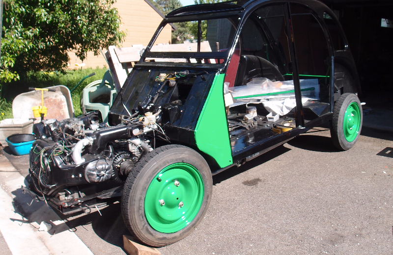

Bonjour à toutes et à tous,
quelques nouvelles de l'avancement du chatier, m'a fallut remettre en état les goujons des fixations sur les tôles du carter de soufflante.
La reparation en image...
les deux vis sont dans le même état.
on commence par elever ce qui reste en sciant, puis un coup de disque à lamelles pour finir le travail, ensuite un coup de pointeau (leger pour pas defoncer le carter...) puis perçage et taraudage.
les photos ne sont pas top, mais c'est bien taraudé à l'intèrieur.
il suffit ensuite de visser une vis ou un morceau de tige fileté à l'interieur, faire un point de soudure à l'interieur et couper l'extremité à la longueur voulu.
la boite nettoyée et remontée.
et l'embrayage, qui n'est pas un modele à linguet mais à diaphragme, mais qui se monte en lieu et place....avec en prime miss octobre...
les cullasses,
prettent pour le service.
les cylindres pistons, avant,
après,
et enfin comme il fallait que je libere de la place dans le second garage, j'ai du mettre mon châssis sur roues et posser la caisse dessus...
comme ça, on dirait presque une voiture.

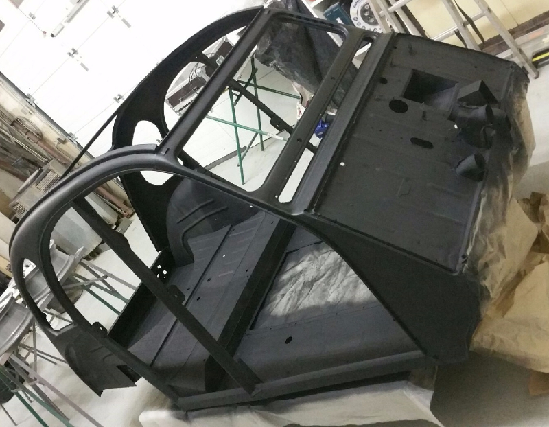

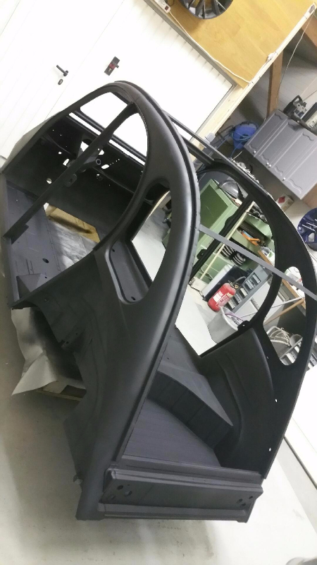

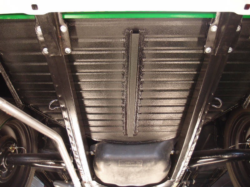

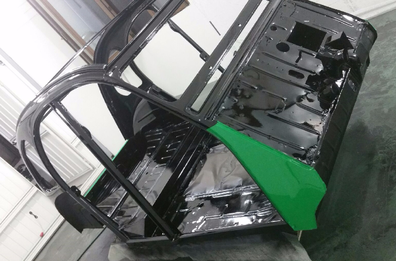

je ne sais pas trop si certain ont trouvé le temps long mais cette année n'a pas ete tres productive sur la deuche, mais pour vous montrez que j'ai quand même (un peu) avancé je vous joint quelques photos...
le moteur est fini de remonter et à même tourné depuis.
Accessoirement on continue le ponçage des éléments de carrosserie et la préparation avant la peinture, mais ce ne sera pas pour cette année malheureusement.
J'aurais une question pour les experts, j'ai du changer d’hébergeur pour mes photos car celui que j'utilisais est devenu payant, non pas que j'en face le reproche il faut bien faire marcher le commerce, par contre les photos du début de ma resto n'apparaisse plus, est-ce-que c'est normal ?

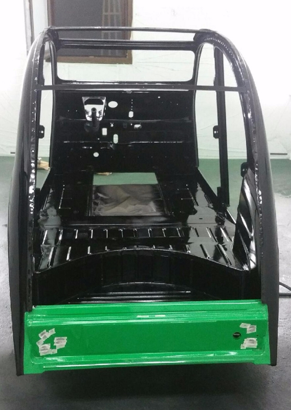

Salut tout le monde,
je suis sure que certain on cru a la mort de ce sujet, mais me revoilou, et avec quelques photos mais ils vous faudra être encore patient pour la voir rouler...
comme dirais Renaud "toujours vivant"
Par contre le titre ne correspond plus au choix qui était le mien au début, a savoir repeindre dans sa teinte d'origine... Et oui, j'ai craqué :oops:

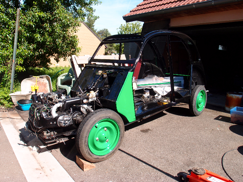

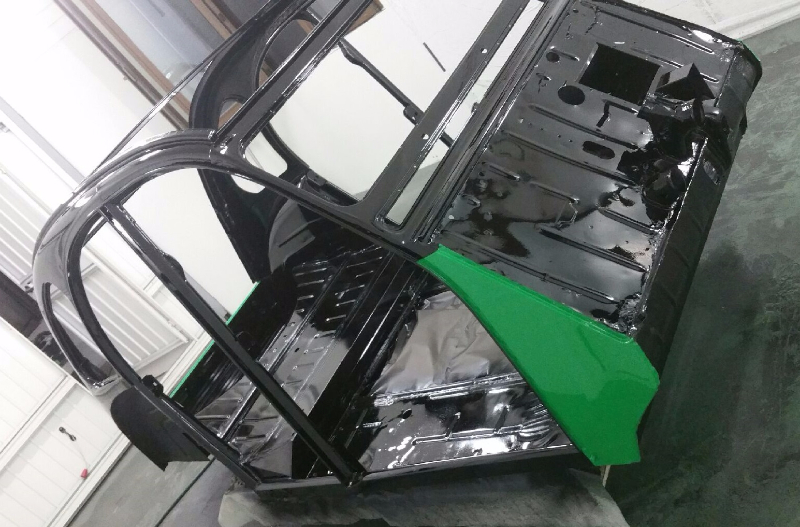

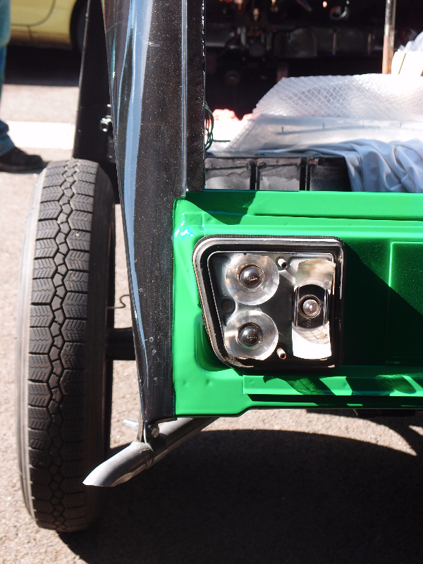

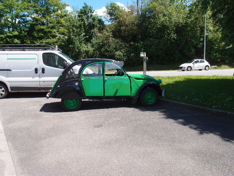

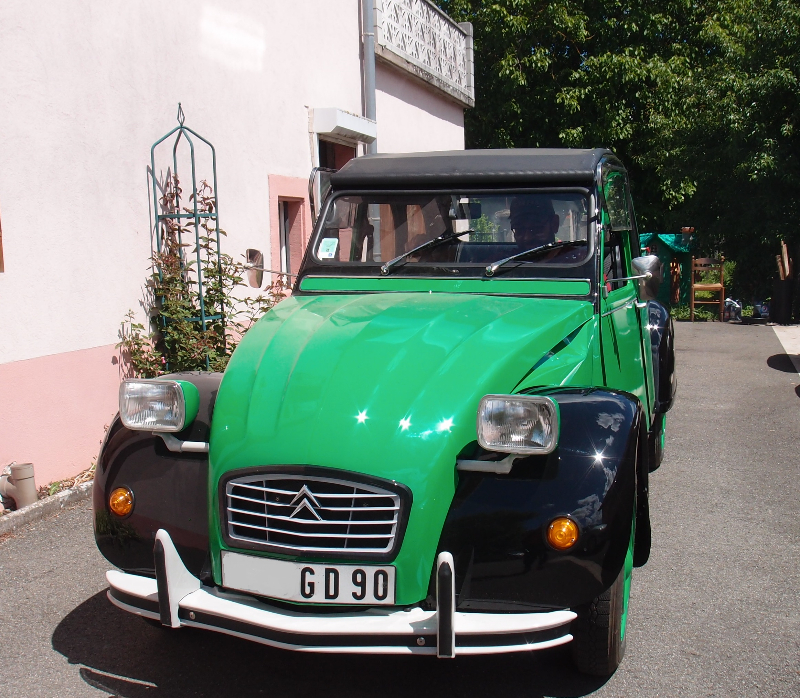

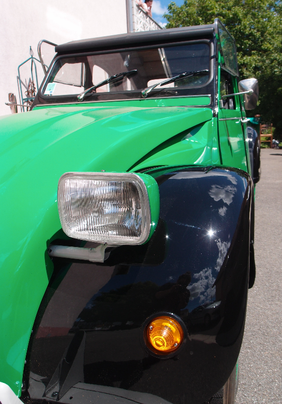

Re: 2cv6 special 1980 AC074... nouvelle robe, façon Charleston.
suite des aventures, ça se remonte doucement.
Les freins sont opérationnels, le câblage électrique à été repris par endroits et est en cours de remontage, les roues ont retrouvées des chaussures...
Y a un peu de poussière,
Mais il reste encore du travail, et elle devras rouler pour le 24 juin car je compte me rendre à un rassemblement de véhicules anciens les 24/25 juin à Belfort.
Je suis inscris donc plus le choix...faut que ça avance, j’espère y arriver.

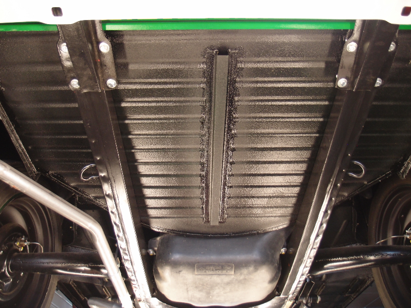

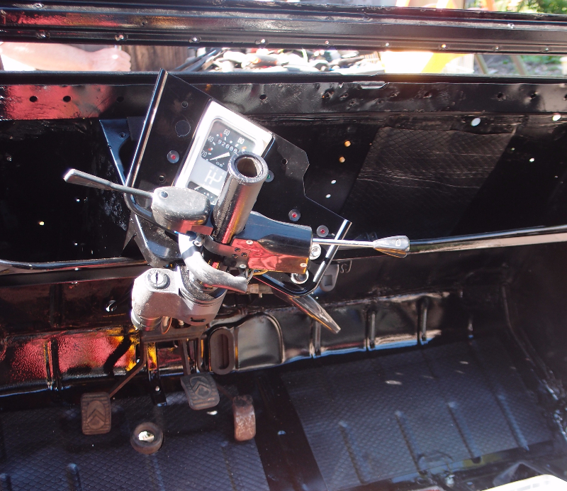

A la fin je pourrais dire "c'est MOI qui l'ai faites" !!!
mais alors à la fin....

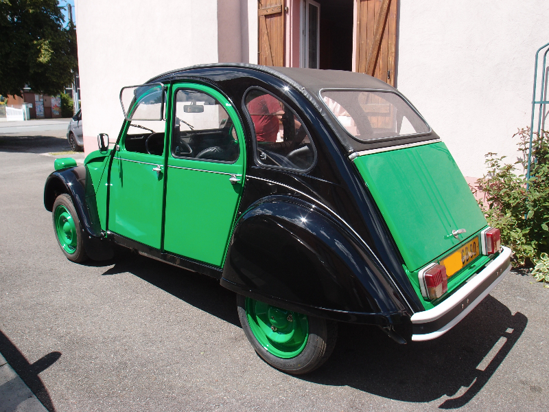

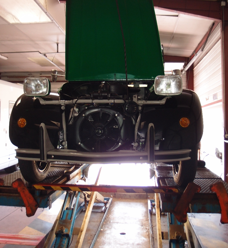

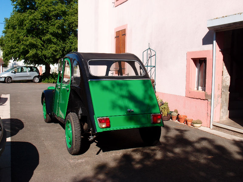

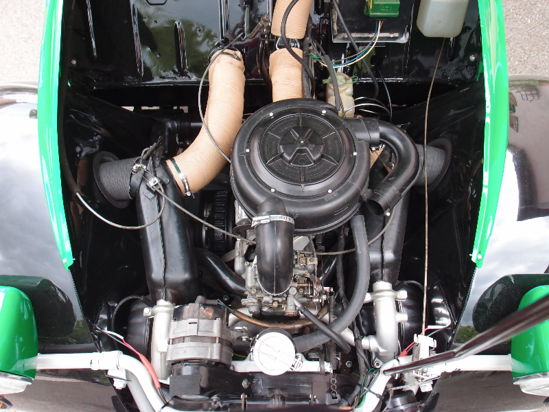

un an plus tard me revoilà.
Je vous passe les détails, j'ai eu de gros soucis de santé, hospitalisé d'urgence le 30 mai 2017 et 6 mois d’arrêt de travail.
Bref, je vous envoi les photos de ma belle, car depuis la semaine dernière elle a son contrôle technique et peut rouler en légalité, même si cela arrive avec une année de retard.

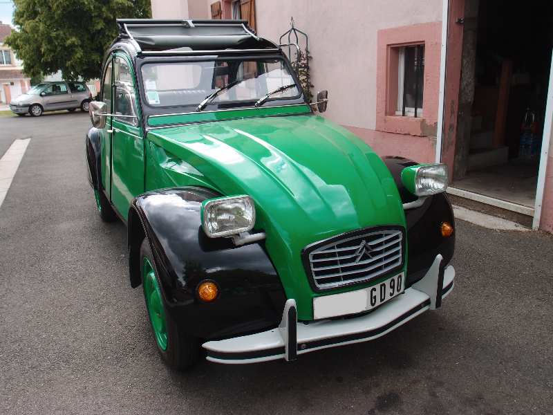

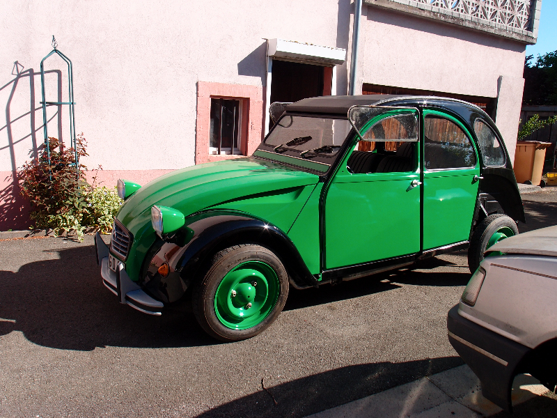

il manque encore les finitions, mais c'est pour bientôt.
j'attends vos commentaires avec impatience.

- Messages : 17186
Félicitations ! Voilà tout ton travail récompensé.
Y'a plus qu'à en profiter !!
Pour le choix de la couleur, moi j'aime bien !!
So british for a french car !! :D

Superbe !
J'espère que tu vas bien maintenant et que tu vas profiter de ta magnifique deuch en faisant plein de balades avec les belles journées à venir.
Merci a vous, je ne compte pas percer mes bas de caisse pour mettre les baguettes, reste la déco et quelques bricoles à régler...entre autre la seconde vitesse qui reste coincer par moment...

le vert rend mieux en vrai par rapport aux photos.
quelques nouvelles; la deuche roule bien, en dehors d'un soucis de craquement lors du passage en deuxième, ce qui va m'obliger à déposer le moteur et la boite pendant l'hiver prochain.
quelques photos lors de sortie local, dont un mariage ou elle fût à l'honneur
avec une ainée
De mariage
en promanade local lors du festival "belfort auto retro 2018"
Je suis sur d'autre projets en ce moment, ..une peugeot 203C...la construction d'un nouveau garage et ...
... j'ai acheter une autre 2cv...
avec une ainée
De mariage
Super !
