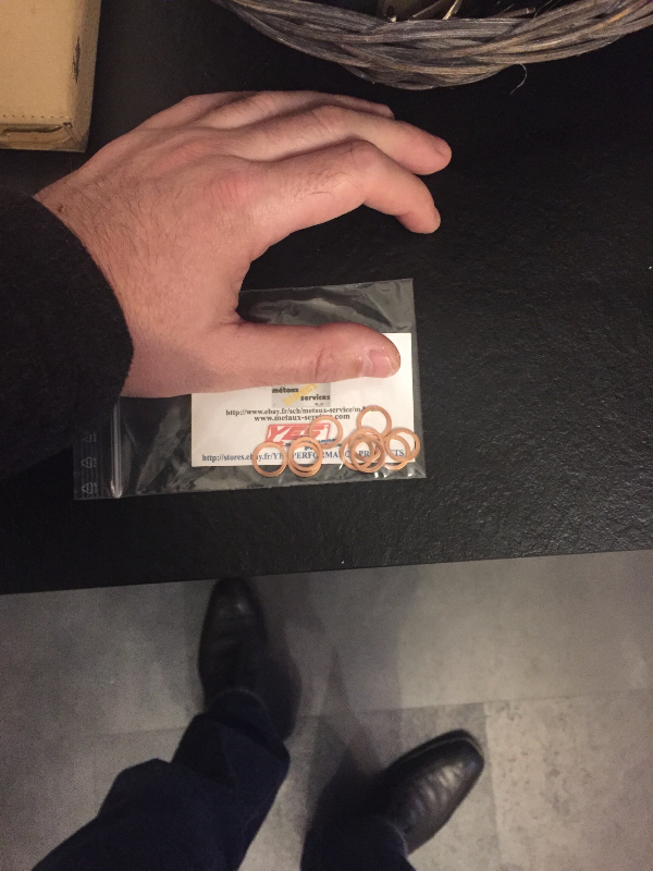

Very good Fredjojo, merci!
Faut que je refasse les miens avec un papier cartonné un poil plus épais.

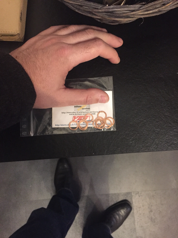

Accessoirement je viens de recuperer des joints cuivre pour mon carburateur.
A tester ce week end donc!
JG

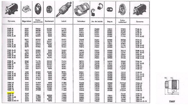

Salut , une paris Rhône G11r111, a pour régulateur ,un XT 212 ou AZ 531c.
Re: Restauration 2cv AZAM 1965
Je crois qu'avec une dynamo Paris-Rhône G11R111 on peut mettre un régulateur Ducellier 8325 A (pas B !).
Mais il vaut mieux ne pas panacher les marques....et surtout ne pas mélanger des régulateurs à excitation par le moins avec des dynamos à excitation par le plus, et réciproquement.
- renato13
- Messages : 11510
- Ma deuche : azlp grise 1960
- Localisation : istres
Oui on peut mettre un regu du cellier 8325 b ou a ,mais ou çà fonctionne pas ou mal,pourquoi !!
les deux dynamo on le même type de fonction, mais sur une paris Rhône l'enroulement du bobinage de l'induit et part la gauche ,
celle de la du cellier elle et part la droite, les regu du cellier son fait pour réguler , leur marque une part le plus, l'autre part le moins
donc si tu monte pas le bon regu qui pour une G11R111 , regu XT212 ou AZ 531C ben soi çà marche pas bien ou pas du tout il faut monter tout de la même marque.

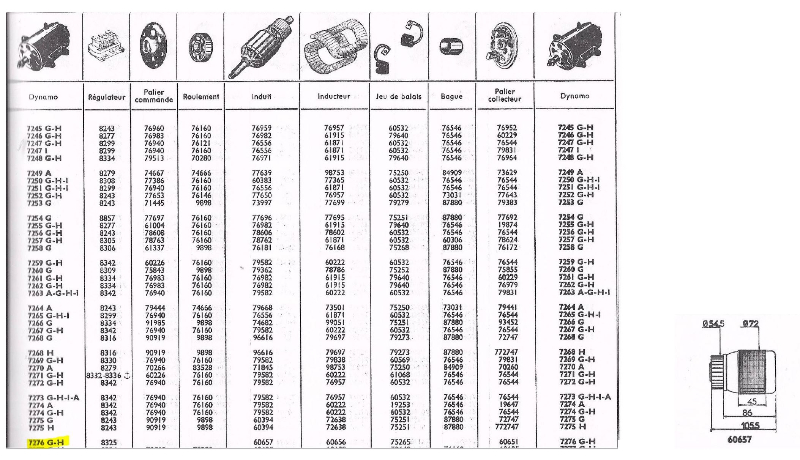

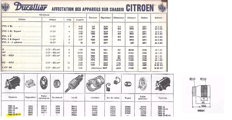

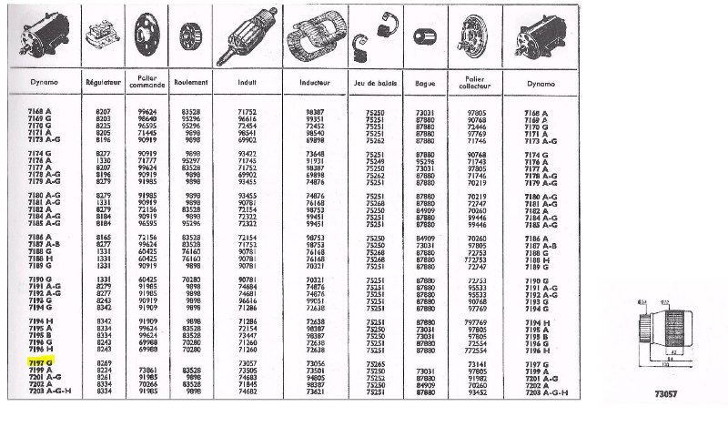

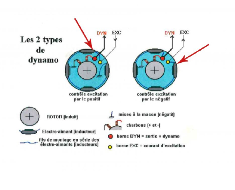

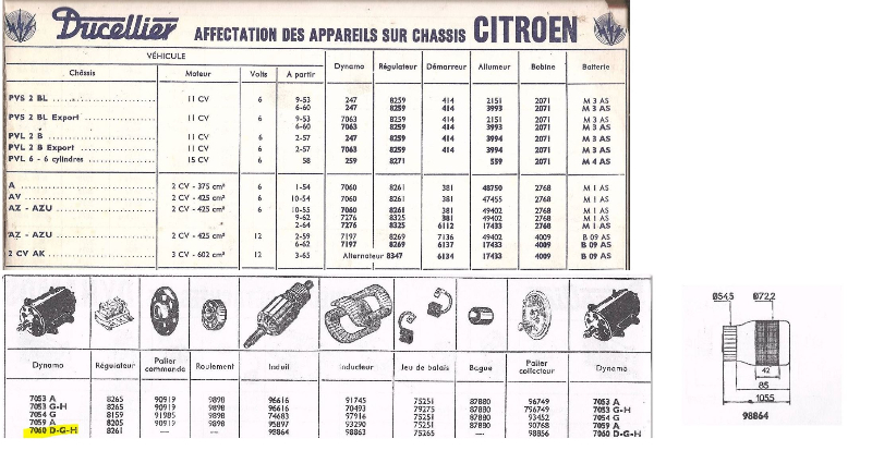

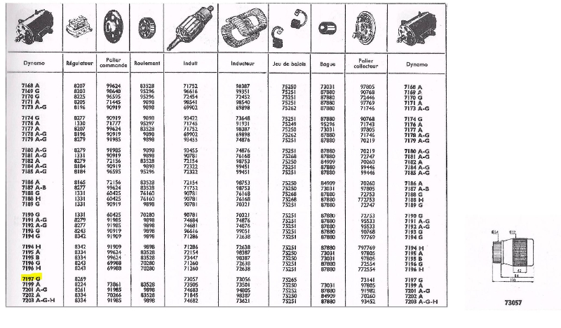

Voici une compilation du catalogue réparation Ducellier 1966 dont j 'ai extrait seulement les modèles 2cv si quelqu'un a le Paris Rhône de ces années la je suis preneur .
Je pense que tu as vérifier ton câblage la G11R111 est une excitation positive donc voir le câblage ci-joints de même la ré-magnetisation est différente selon si c'est une positive ou une négative.
La masse sur le regu doit etre parfaite et verifier si pendant le demontage/ peinture tu n'as pas couper les bobinages qui se trouve en dessous et non protégé.

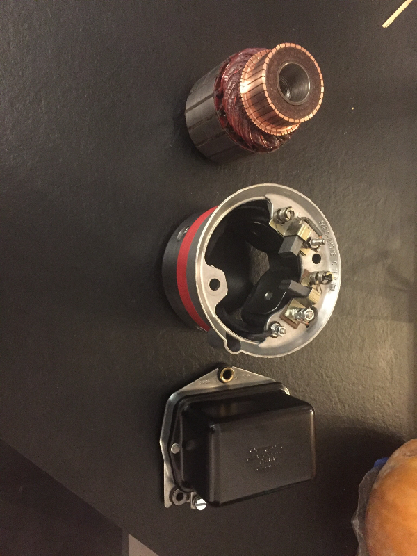

Ouaip, je vais récupérer une dynamo et le régulateur associé reconditionnés et testés, et remonter ça propre.
Aujourd'hui il y'a sans doute des fils coupés ou endommagés les gaines isolantes n'ayant pas un aspect ultra frais.... Je ne suis plus à qq euros près en cette fin de reconstruction...

Fournisseur réactif, à l’ecoute, emballage propre, pièces niquelles => rien à redire!
A voir au montage maintenant.
JG
