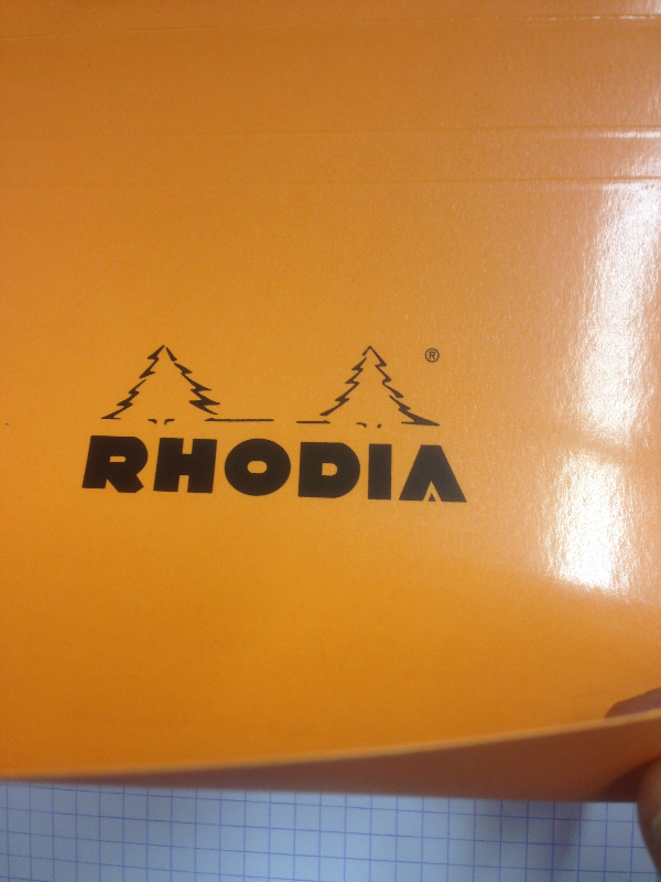

				en passant au rayon papeterie j ai vu ca ,  la couleur en vieillissant devrait être proche , a l'origine je pense que le carton etait parafiné

Pas une mauvaise idée fredjojo.
