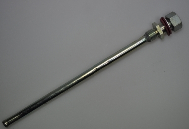

Je cherche un taraud ( ou un jeu complet ) de 12 x 125 pour repasser un coup dans la douille en laiton accueillant le plongeur d'alimentation sur le réservoir d'essence , j'ai eu du mal à le dévisser du coup l'inverse c'est pareil et je ne voudrai pas foirer le pas n'y dans la douille n'y sur la vis du plongeur .

Marc 77 a écrit ::salut: les copains ,
Désolé Marc, je viens de regarder, mais j'ai pas. J'ai 12×175 et 12×150. Sinon ça aurait été avec grand plaisirs. Mais si tu veux, si vraiment tu trouves pas, je peux regarder au boulot peut-être que j'ai ça...

par Marc 77
Merci ,moi aussi j'ai toutes les tailles enfin presque :mdrr: , oui si tu peux regarder ça à ton taf sinon je vais voir le le net mais en jeu de trois cela doit couter un bras :pleurs: .
