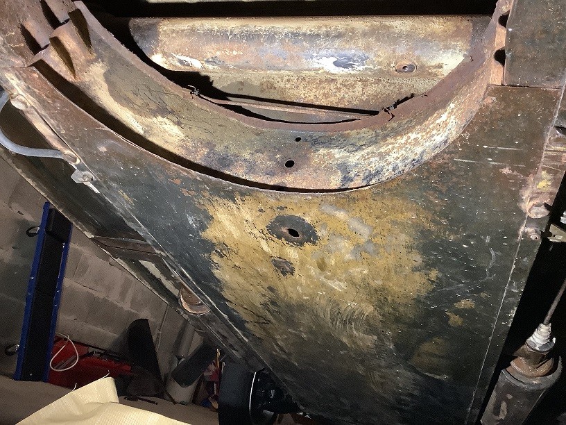

Bonjour à tous :)
Le rodage se passe très bien, après un réglage de l'avance en ajoutant 5° par rapport au positionnement du repère du volant moteur, elle tourne maintenant au top ! J'ai récupéré du couple, je monte des côtes en 3° au lieu de la 2° auparavant. Elle à un moteur neuf !
Petit chantier pour la fin des vacances, traitement du dessous. Au niveau moteur, c'est fait, mais à partir de là, je n'avais fait qu'un brossage avec pulvérisation de Rustol. Je viens de la mettre sur cale pour réhausser l'arrière, démontage du réservoir, il ne reste plus qu'à passer des heures en dessous pour gratter, nettoyer, traiter et peindre :)
Elle est saine !

Bonjour @François16 , bonjour à tous,
En voilà, de beaux dessous !
Tu vas gratter et peindre ensuite ?
Je ne te conseille pas le RUSTOL, si tu dois ensuite peindre, à moins de le laisser sécher très longtemps...
La compatibilité des peintures avec le RUSTOL est parfois problématique...
Je ne l'utilise plus que pour les zones inaccessibles à la peinture, les fameux "corps creux"...
Si tu peux te le permettre, un primaire époxy semble une solution pérenne. Avant une peinture de finition de qualité...
Mais, bien sûr, une excellente préparation des supports est toujours nécessaire et sera la garantie d'un travail durable.
Quant à l'anti-gravillon, je n'en utilise pas, mais d'autres en sont satisfaits...
Bonne journée à tous !

Merci à vous tous :)
Eric13190 a écrit : 20 août 2024, 16:51 Salut.
La demoiselle a de beaux dessous
Bonnes suites
Damien25 a écrit : 21 août 2024, 00:00 Salut,
De bonnes nouvelles....
Pour les dessous, sage décision... c'st dans ces cas là qu'on regrette de ne pas pouvoir la mettre sur la tranche !
Bon courage !
Deuchémoi a écrit : 21 août 2024, 07:09
Eric13190 a écrit : 20 août 2024, 16:51 La demoiselle a de beaux dessous
Tu vas passer quelques heures allongé ! installe-toi confortablement ...
Tu as raison Deuchémoi, il y a de la place en s'allongeant en dessous, une vrai grotte ! Je me suis équipé d'une planchette matelassée sur roulette, très confortable !, avec bien sûr lunette et masque et un bon éclairage.
JPA_47 a écrit : 21 août 2024, 08:53 Bonjour @François16 , bonjour à tous,
Merci Jean-Pierre pour tes recommandations. Pour ma part, j'adore le Rustol, c'est hyper efficace avec ses inconvénients, une odeur forte et un temps de séchage un peu long.
J'ai commencé le travail quelques jours avant le post, j'ai passé 10 heures à tout gratter, nettoyer, suivi par un bonne pulvérisation de Rustol. 3 jours de séchage et je peux commencer à poser la peinture au pinceau (méthode utilisée chez Bugatti pour peindre les châssis ! ). Comme toi je n'utilise pas le blaxon, c'est un très on produit, mais si souvent utilisé pour cacher la misère ( :siffle:
je l'ai déjà fait par le passé, pardon !). Une belle peinture brillante, j'adore !
J'ai déjà utilisé cette méthode au tout début il y a 5 ans Rustol + peinture ça n'a pas bougé ! La photo ne rend pas bien...
Encore 2 jours de travail et ça sera fini.
Bonne soirée à tous !
