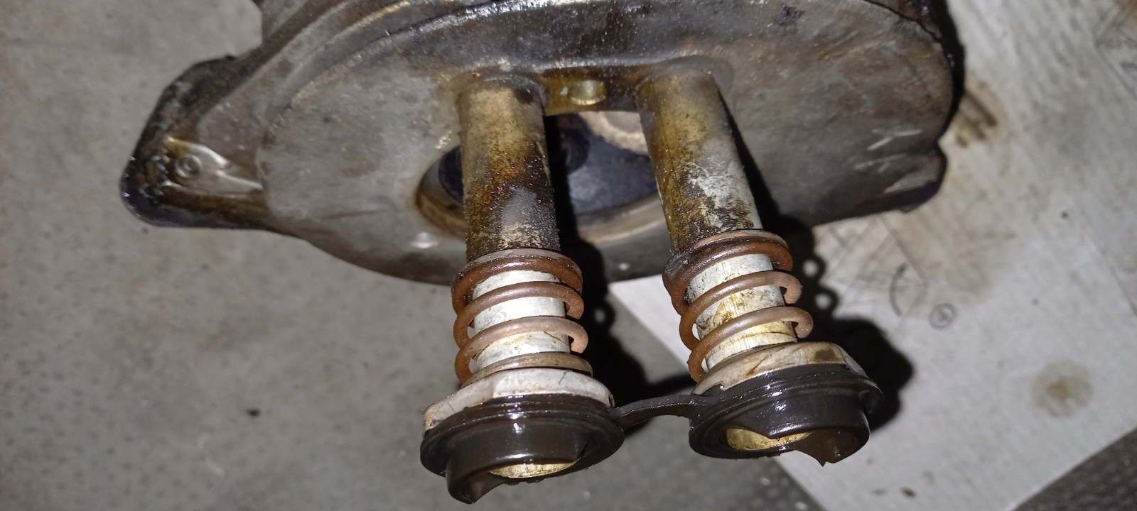

Il me semble que sur le moteur il y a une plaque échange d'usine. Je verrais ça.
Pour les joints, ça m'embête ces différences, ça peut expliquer les fuites avec les nouveaux que j'ai mis?

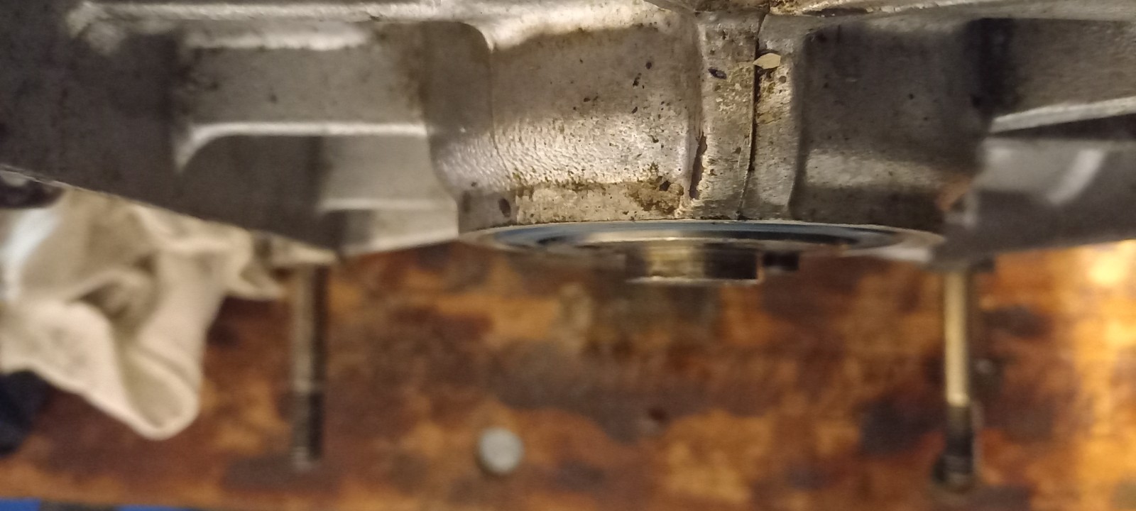

En photo, ceux "d'origine". Il y a un méplat mais pas d'ergot.
Tu me conseilles de faire quoi?

Sur ta photo, oui méplat et pas d'ergot. Et les coupelles correspondent.
Avec ces coupelles il faut mettre des joints sans ergot.
Ce qui compte c'est que les coupelles aillent avec les joints, sinon, il y a un risque que le joint se positionne mal.
Mais on peut monter l'un ou l'autre système.
Pour joint avec ergot, il faut cette coupelle :

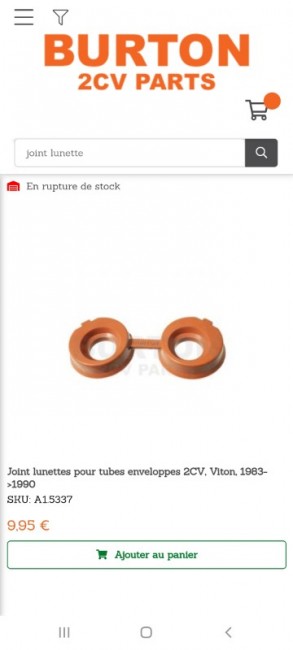

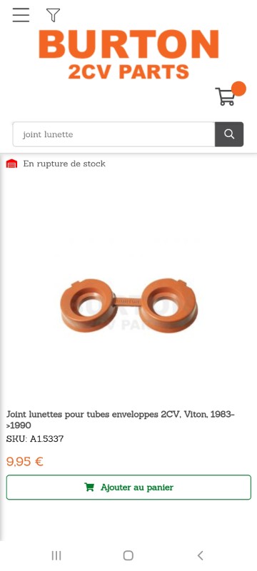

Je demande ça car j'ai récupéré des joints et coupelles de chez burton.
Je ne les ai pas mis bien sûr car je ne croyais pas qu'ils étaient adaptables.
Mais si ça va et que c'est mieux, pourquoi pas
Qu'en penses-tu ?

J'ai regardé vitesse les joints. Ils semblent fort différents.
Ça n'ira pas non?

Pourquoi les joints Burton n'iraient pas ? On en monte au club sans souci. Perso, je n'en ai pas encore monté parce que ça ne s'est pas présenté, mais la prochaine fois que je change les joints lunette, je mettrais sans doute des Burton.

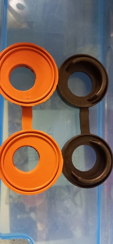

Mais ils n'ont vraiment pas la même forme ni la même taille.
Et l'on parle de modèle de voiture beaucoup plus récent.
Je peux vraiment les mettre?

Ils n'ont pas la même forme, mais ils ont les mêmes cotes : diamètres des trous et entraxe.
Et c'est sans doute leur forme qui améliore l'étanchéité.
Attends d'autres avis, mais pour moi ça doit être bon. Et si tu les montes et que ça fuit, tu m'amènes ta 2 CV je les changerai... ;)
Maintenant, si ça doit t'empêcher de dormir la nuit, ne les monte pas... :mdrr:

Bonjour, je crois que les joints Burton ,voir la photo si dessus, se monte sur les 2cv de1983 a 1990,donc il y a 2 modèles :salut:
Âge : 58
Re: Bon et maintenant?
Oui, c'est ce que marque Burton : de 83 à 90.
Mais objectivement, je ne vois pas pourquoi. Les moteurs des 2 CV 6 sont identiques avant et après 83 ! Et pour les 2 CV 4, comme les joints d'origine sont les mêmes que ceux des 2 CV 6 mais montés dans l'autre sens (plat vers le bas), je ne vois pas non plus pourquoi ça n'irait pas....
Ce qu'il faut surtout, c'est que les coupelles correspondent.

Bon, pour info, ce n'est pas que je n'ai pas dormi mais c'est que j'y ai bien pensé quand même :???:
Moi, personnellement, ça ne tente bien d'essayer car je pense que l'étanchéité est plus assurée, notamment par une surface couverte plus large.
Mais bien que la pose et repose du moteur n'a plus de secret pour moi, j'aimerais pas trop m'y spécialiser non plus.
La pose doit plus délicate, non? Car il n'y a pas de relief qui permet de centrer, n'est-ce pas ?
Et il n'y a pas de méplat, donc dans quelle position dois-je les placer?
Personne n'aurait tenté l'aventure ?

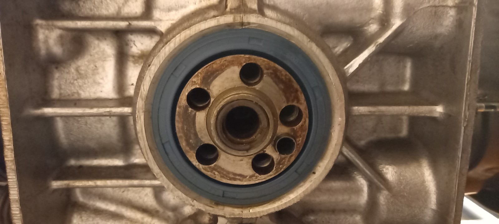

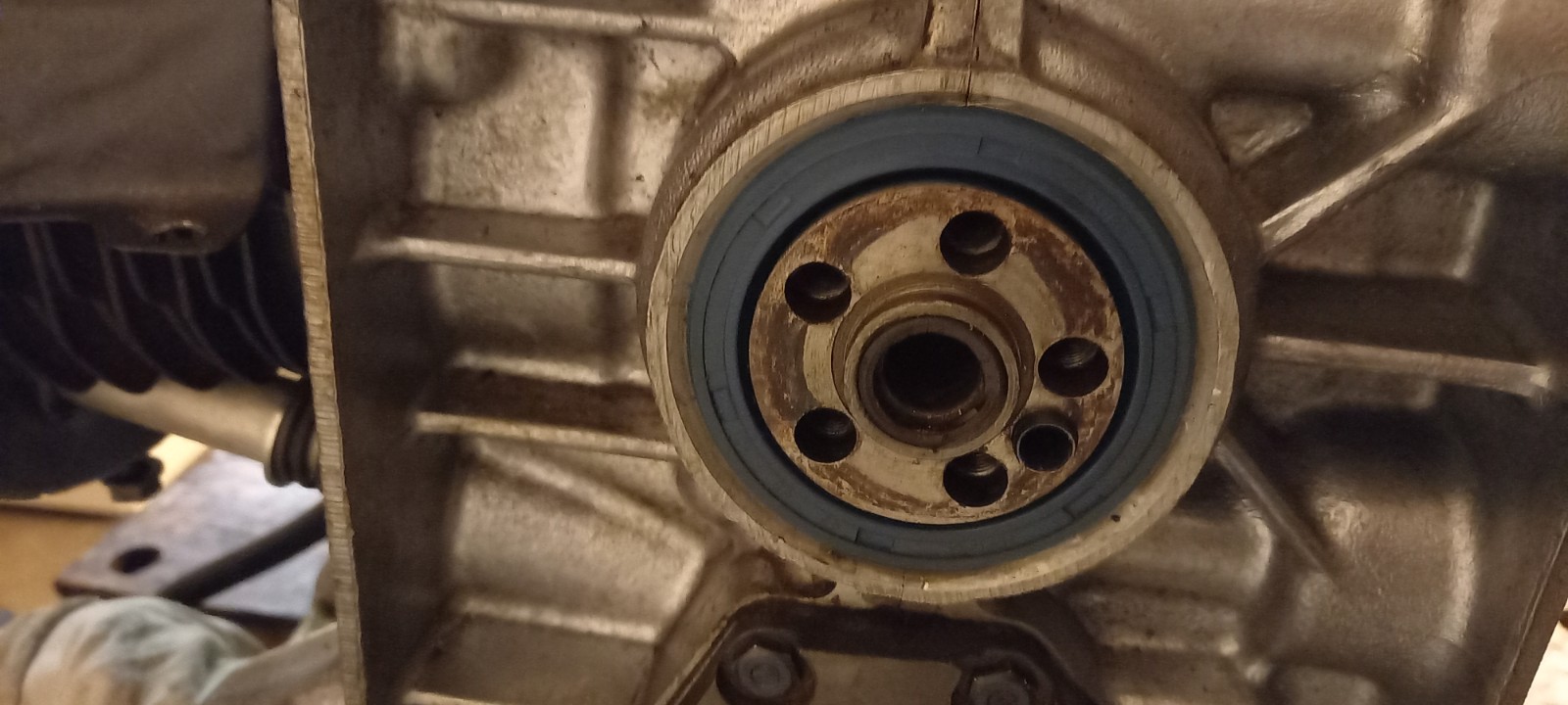

J'ai remarqué de l'huile à la jonction des carters à l'arrière sous le volant.
Comme hau changé le joint spi arrière, je me dis qu'il y a aussi une fuite ici.
Après démontage du volant, tout me paraît bien sec sous le joint.
Mais alors d'où peut venir la fuite?
Serait-il possible que l'huile venant des joints lunettes fasse ce parcours pour goutter sous le volant plein centre du moteur?
Je joints des photos du joint. Pas facile de se rendre compte, mais pensez-vous qu'il est assez enfoncé ?
Et comment savoir qu'il n'est pas positionné de travers?

bonjour PLUX :salut:
tout ça m'a l'air .... sec, perso j'ai eu le tour ( fuite ), car j'avais trop enfoncé le joint spy, ce qui à première vue n'est pas ton cas ! .

Oui, le joint spi semble bien positionné.
La fuite ne viendrait pas de l'assemblage des demi-carters ? J'espère pas... Est-ce que ce peut être du à la fuite des joints lunette ? Si la voiture est à l'arrêt, ça semble peu probable.
En ce qui concerne ta question des joints Burton sur une 2 CV 4, j'avoue que je n'en sais rien. Mais montés sur des 2 CV d'avant 83, c'est sur !

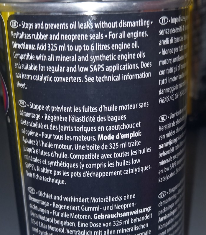

En cas de fuite à la jonction des demi carters que pensez-vous de ce produit?
Merci de vis retours

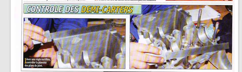

As tu contrôlé ou fait contrôler la planéité du plan de joint des carters lorsqu'ils étaient démontés ?
As tu mis de la pâte à joint (loctite 518 idéalement) partout sur les portées des plans de joint ?

Les questions de Lucky40 sont pertinentes.
Les additifs et les machins bidules à mettre dans l'huile ou dans l'essence, je ne suis pas trop pour. C'est un euphémisme :mdrr:
Parce que si ça bouche les fuites, est-ce que ça peut pas boucher d'autres choses ? Comme les orifices du circuit ?
Il y en a peut-être qui ont expérimenté ce produit et qu'il est efficace. Moi, je ne connais pas.

Pour les additifs, je n'y connais rien, biensûr :)
Mais, franchement, j'avais pensé que ça pouvait être pire que le mal. D'où ma demande. Faut bien se renseigner. Ta réponse clos le débat pour moi.
Quant au plan de joint de carter, je n'ai pas démonté les carters. Donc pas de contrôle.

Et bien, , à mon humble avis, ne cherche pas plus loin ton problème de fuite d'huile... A cause de son vieillissement le joint ne doit plus être étanche à certains endroits...La séparation des demi-carters est une opération incontournable de la réfection d'un moteur, ne serait ce que pour contrôler l'ensemble vilo/AAC. :???:

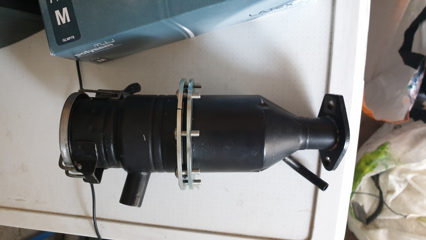

Plux, avais-tu contrôlé ton reniflard ?
Si le reniflard n'ai plus en grande forme, il n'y a plus de décompression dans le carter moteur, et il y a forcément des fuites.
Tes fuites au niveau de la jointure des demi carters pourrait peut-être se résorber si le problème provient du reniflard.

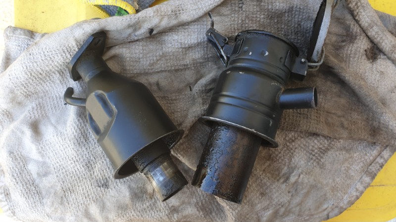

Messages : 8995
Âge : 51
C'est vrai que lorsque le reniflard ne rempli plus son rôle, cela peut favoriser des fuites.
Une petite vidéo
https://youtu.be/Tnub-7gKIeA

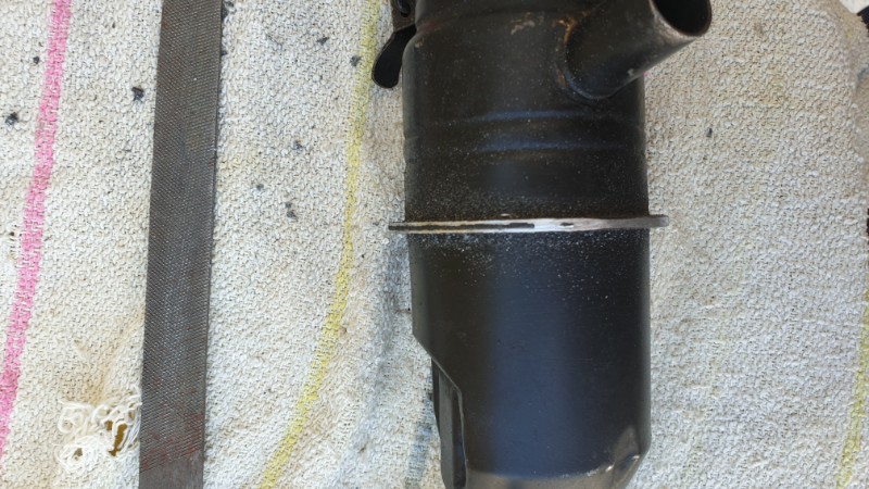

J'ai personnellement rénové le mien avec le kit mcc.
C'est assez facile à faire.
Tu limes
Tu limes

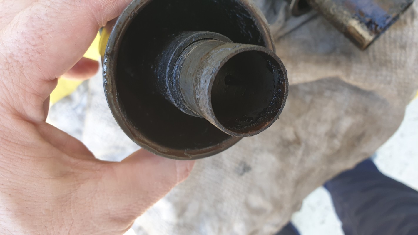

Tu l'ouvres et tu le nettoie
Tu changés les caoutchoucs
Tu remontes avec le kit
Il reste a remettre le reniflard en place en changeant le joint.
