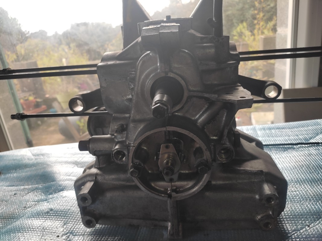

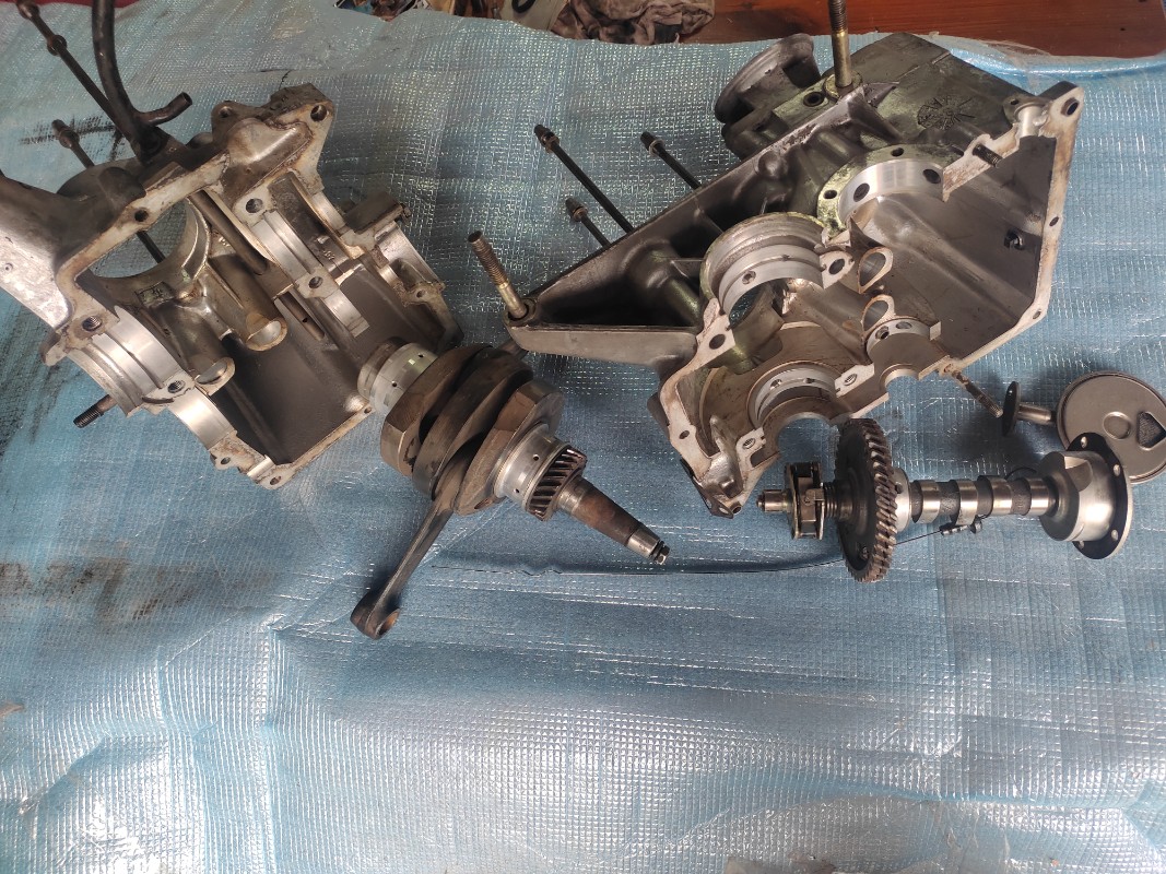

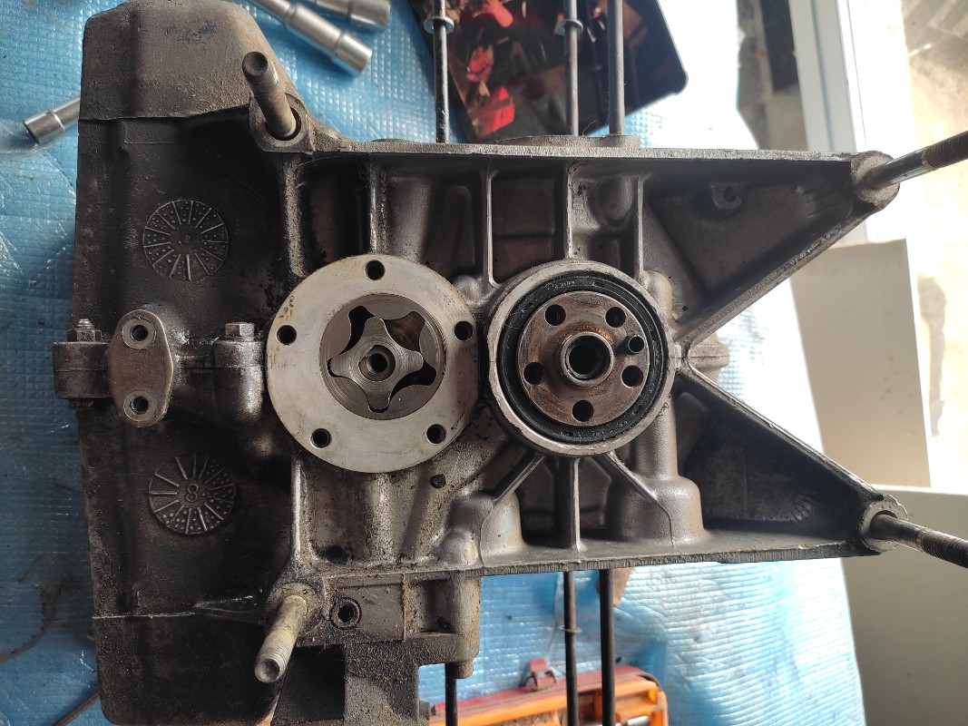

Aujourd'hui j'ai entrepris l'ouverture du moteur rien de difficile.
Avant
Avant
Ouverture
Ouverture
Désolé pour les photos dans le mauvais sens mais je peux pas insérer en portrait.

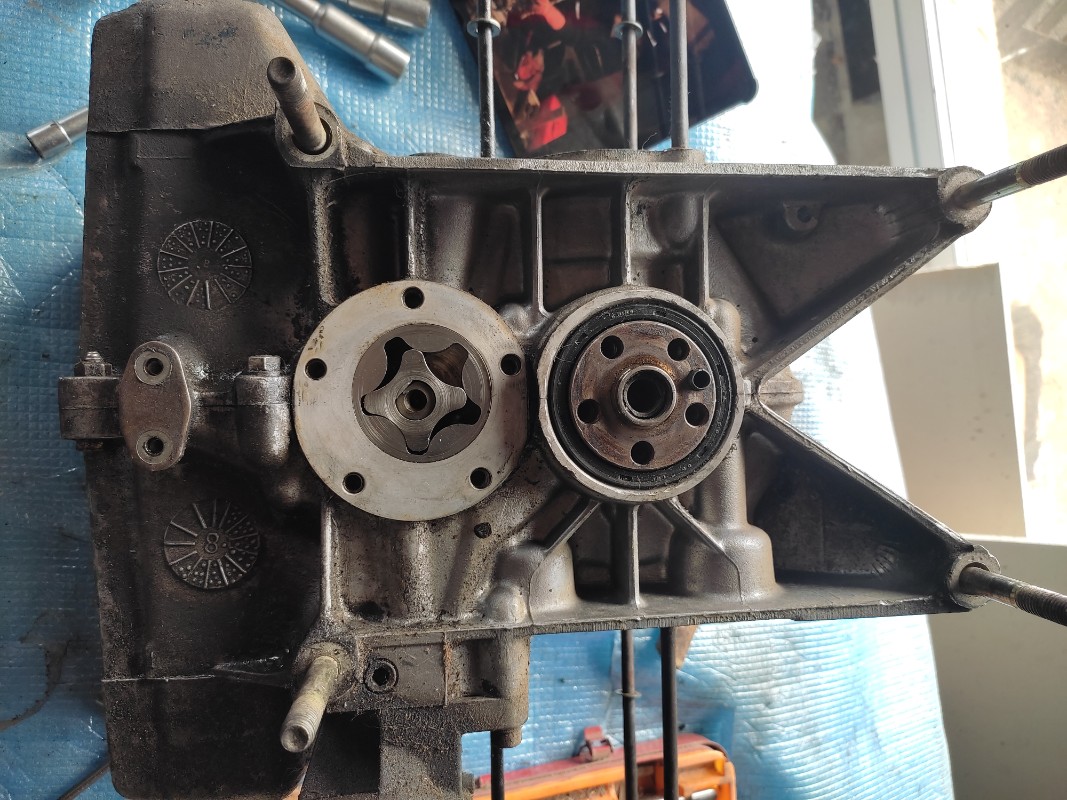

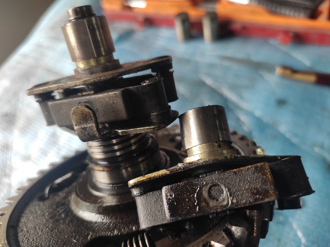

Remplacement came d'allumage
La came d'allumage était pas en bel état je l'ai remplacée

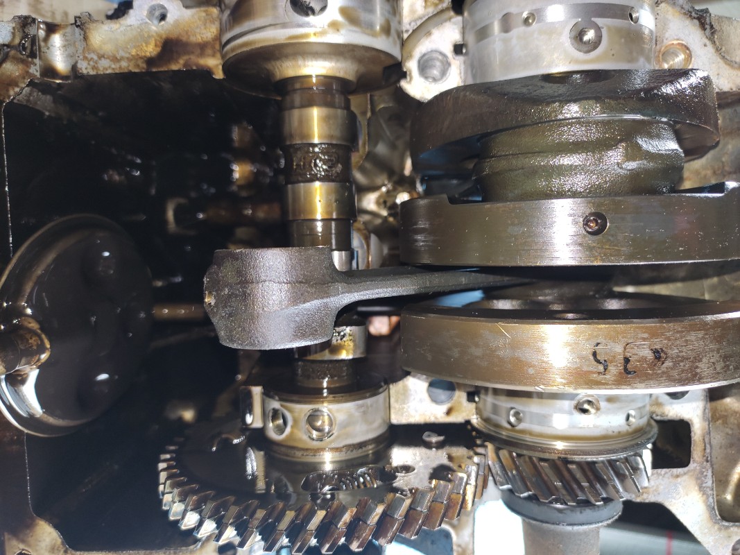

Arbre à cames vilebrequin
Nettoyage
Nettoyage

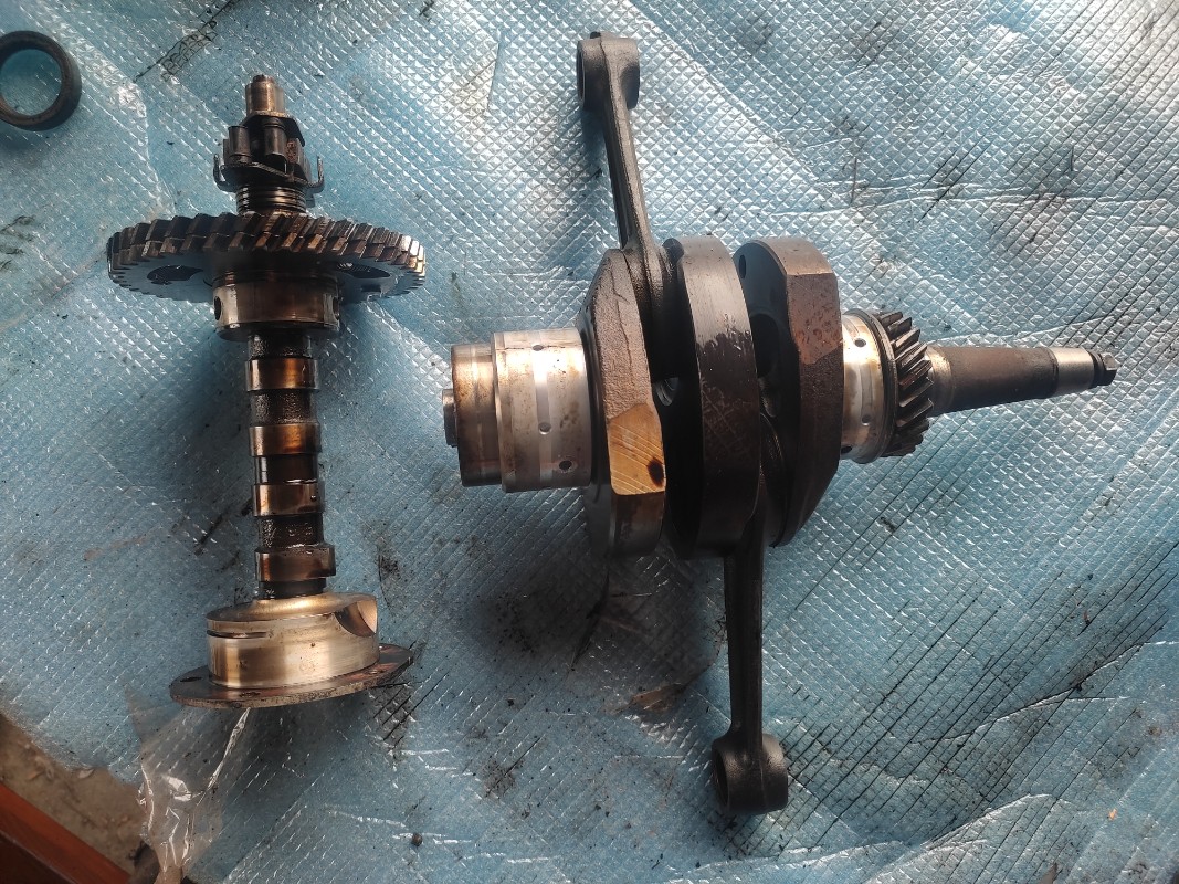

Montage à blanc
Montage à blanc
J'ai remonté à blanc pour voir en calant la distribution, bien faire attention aux bagues qui doivent s'insérer dans les tétons sinon ça ferme pas.
Plus qu'à commander les segments joints spi et autres, j'attendais d'avoir ouvert pour avoir la bonne épaisseur des segments ne connaissant pas ce moteur qui doit être d'après 76.
Bonne soirée

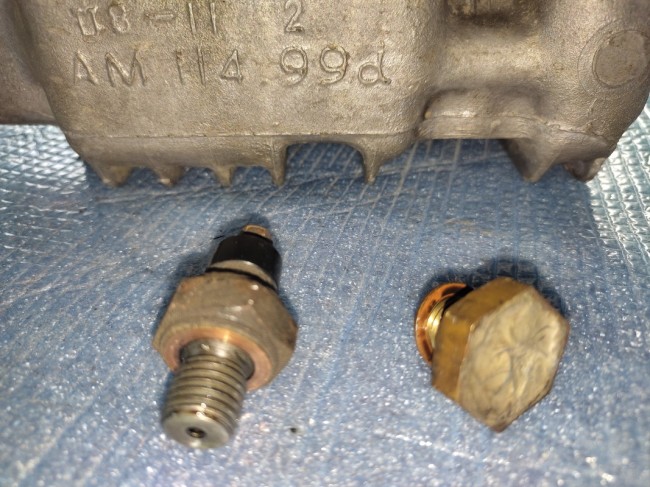

J'avais remarqué une grosse vis sur le côté du raccord du radiateur d'huile qui ne semblait pas d'origine, j'ai pas plus cherché mais en faisant le tour de sites de vendeurs de pièces je m'aperçois que c'est l'emplacement du manocontact de pression d'huile qui a été enlevé et remplacé par cette vis, j'espère qu'il n'y a pas une surprise dans le filetage, je vais essayer avec un ancien que j'avais gardé.
Bonne journée

Salut Cirev,
Oui c'est un peu bizarre ça... moi je serais toi je n'y toucherai pas si tu n'as pas de quoi refaire le filetage.
Si ça été déposé et remplacé par une vis...
Sinon même en panne il l'aurait laissé non ?

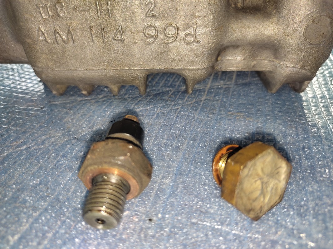

J'ai quand même voulu voir ce qui se cachait derrière cette grosse vis en laiton devissee à la clé de 22. Finalement c'est l'ancien mano contact scié à ras de la tête hexagonale et bouché à l'étain jusqu'au centre de la vis. En tout cas pas d'inquiétude le filetage est intact.

Peut être que ça fuyait au niveau du contacteur et que le 1er garage Citroën était à 200km, le principal c'est que rien ne soit abîmé j'appréhendais quand même un bidouillage sur filetage foiré vu la taille de la tête de vis.
:pense: maintenant je me pose une autre question, je refais une 2cv6 à partir d'une donneuse 2cv4 je viens de regarder le moteur 435cm3 qui était dessus et je ne vois pas de manocontact je ne sais pas si il y a un fil correspondant sur le faisceau ?? au pire il y aura un fil à rajouter.

Il me semble que les moteurs 435 cc (2CV4) n'avaient pas de mano-contact de pression d'huile (ni filtre à huile d'ailleurs)
Il ne doit donc, logiquement, pas avoir de conducteur spécifique à la pression d'huile prévu dans la câblerie..Il est effectivement facile (et prudent) d'en monter un..
Attention ! Les mano-contacts de la marque "TORRIX" étaient réputés fragiles !
Un mécanicien a-t-il voulu faire un bouchon avec un ancien mano-contact en montant un moteur de 2CV6 ?
En tout cas, ton moteur est magnifique !

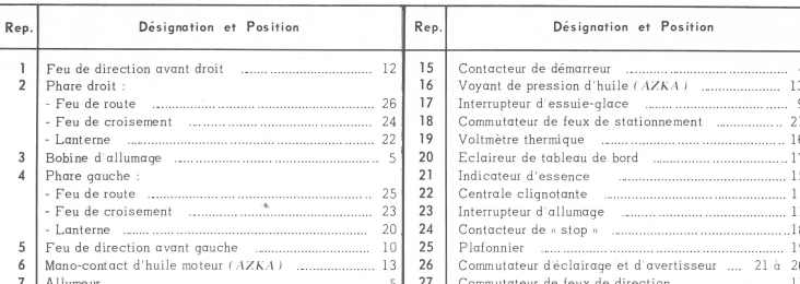

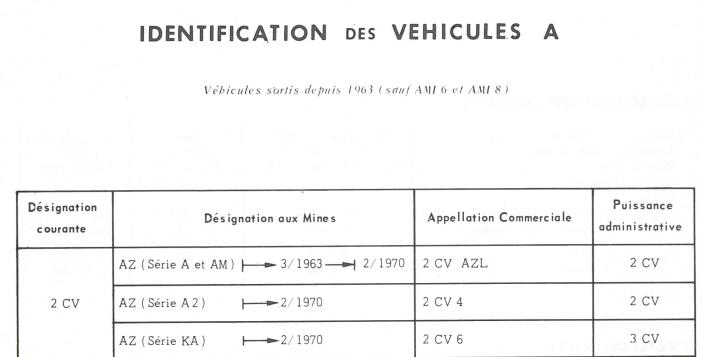

J'ai trouvé ce que je recherchais : seules les AZKA (2CV6) ont un voyant de pression d'huile, au moins entre 1970 et 1974 :
Ce qui signifie que les 2CV4 n'en avaient pas.. Comme peut-être les 2CV "Spécial".
Chez Citroën, à cette époque, les suffixes "Spécial" après le type désignaient les modèles d'entrée de gamme (DSpécial, GSpécial, 2CV Spécial..)
Les types de 2CV :
Ma mémoire ne me fait donc (pas trop !) défaut !

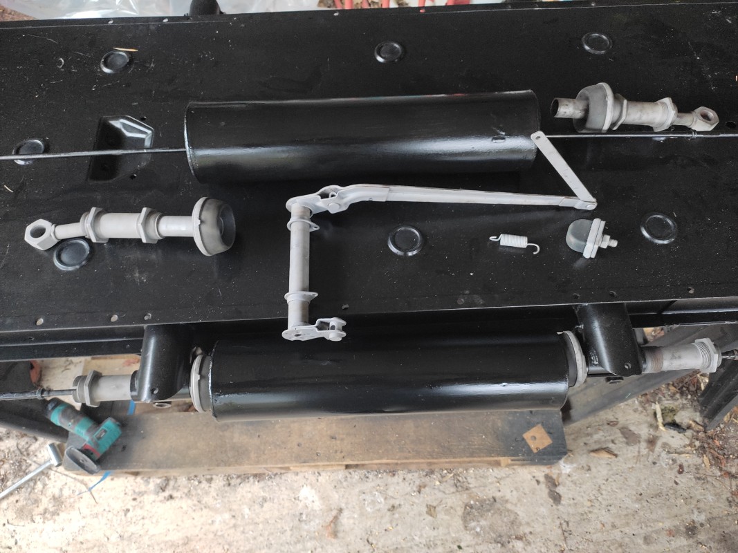

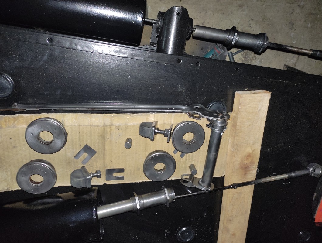

Bon revenons à la réalité malgré ce temps j'ai préparé mes pots de suspension. J'ai sablé les accessoires qui vont avec et le levier de frein à main, je pense passer un coup de rustol sur les embouts de pots et ils seront graissés. Je suis surpris du résultat du sablage sur les caoutchouc des butées anti galop on dirait des neuves.
Bonne soirée

Franchement, le rendu des pièces sablées est excellent ! Je suppose que tu les as ensuite peintes à l'époxy, non ? Car la rouille doit arriver en flèche !
Je n'aurais pas cru que le sable rendrait aussi jolies les butées anti-galop !

Merci @JPA_47 pour tes conseils pertinents et ton retour d'expérience. Je ne sais pas encore ce que je vais mettre dessus, comme tu dis les premières traces de rouille sont apparues. J'ai passé un coup de brosse laiton monté sur le touret, dégraissé et passé au rustol.
Je voudrais pas mettre de peinture, je préfère graisser sauf le levier de frein.

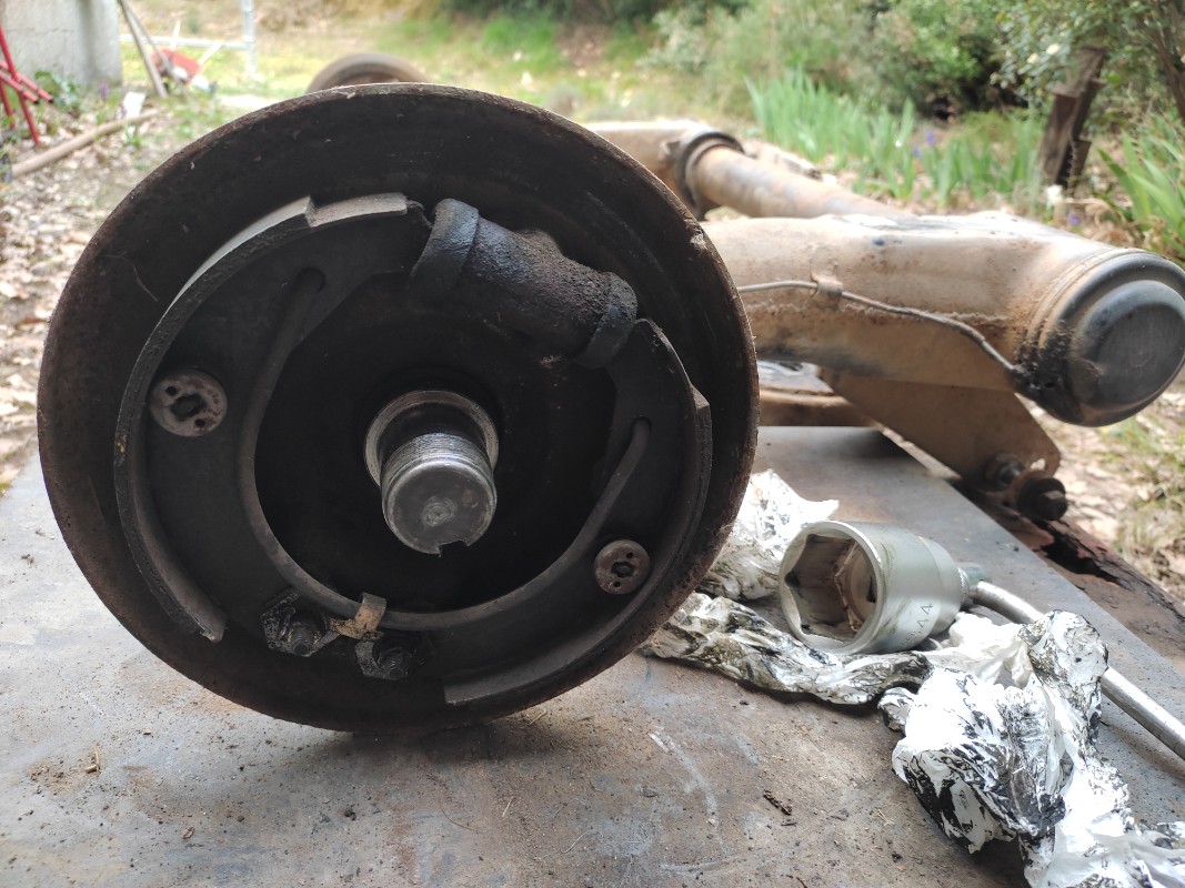

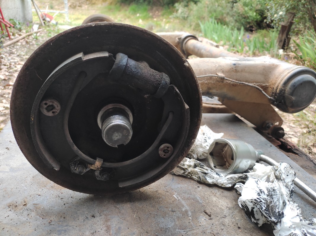

Sinon j'ai attaqué le train arrière, j'ai l'impression que ça avait été déposé et remis à l'arrache, roulements morts, bagues pas serrées ni matees, joint en retrait. A remettre à neuf.
Bonne soirée
