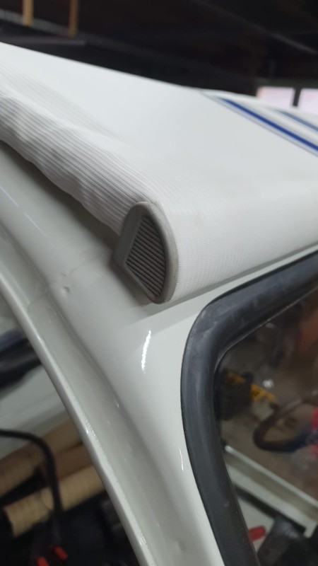

La capote est arrivée... comme toutes les capotes refabriquées, elle est malheureusement noire à l'intérieur : si c'est joli, c'est sombre et non conforme, mais à ma connaissance aucun fournisseur n'en fait de blanches à l'intérieur... Au moins, celle de MCDA arrivent sans marquage 'MCC' ou 'Renov 2CV' gravé sur la lunette !
Les embouts sont non conforme pour une France 3 (noirs au lieu de gris), on a repris les anciens de la capote d'origine :

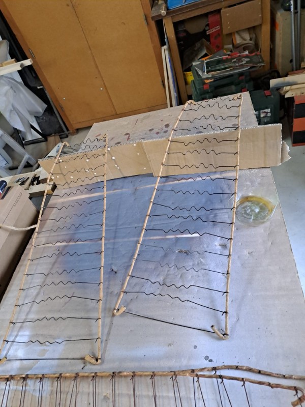

Mes sommiers de banquette AR : j'en ai trouvé en assez bon état sur LBC à 25€. Une fois arrivé, j'ai redressé les parties les plus abimées, dans l'opération, 2 tiges ont cassées, je les ai refaite à l'identique en corde à piano de 1,2mm. Après celà, tout a été traité à l'antirouille !
La sellerie du MCC est vraiment au top, et les portes se sont vues garnir d'IFF (amortissant, littéralement de l'Insonorisant en Feuille Fusible). Ca améliore bien la fermeture de porte et le bruit à la fermeture, ainsi que l'acoustique, modestement :

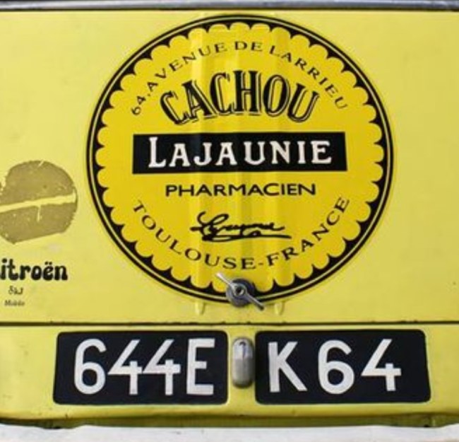

Je ne reviens pas sur le détail qui cloche pour la présentation : la poignée de coffre de travers !! :gnark:
Sinon, elle est vraiment belle. Va falloir oser sortir avec après ça ...

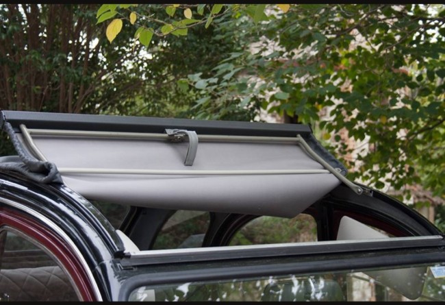

Alors petits conseils, si tu veux faire devenir tout rouge @Deuchémoi , il suffit:
Ouvrir la capote ainsi
La poignée pas droite

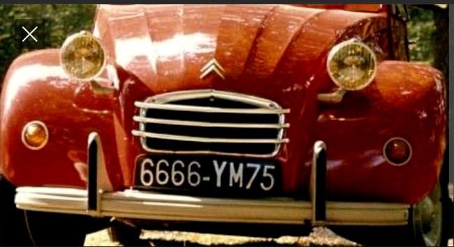

Et pour finir
La plus belle des calandres
