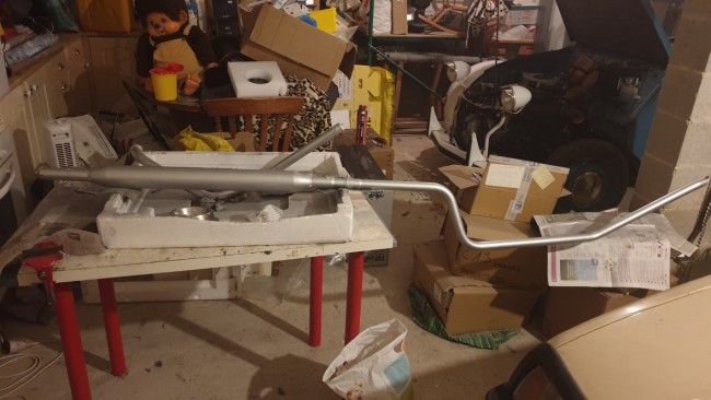

Naturellement, pour remonter la ligne d'échappement, hors silencieux sous la boîte, je suis preneur de toutes méthodes me simplifiant vie. :)
Bonne journée

Pour monter le pot de détente (le pot sous boite) sans trop de difficulté, il faut lever la voiture d'au moins 10 cm, et passer le pot en le mettant en biais.
Re: Bon et maintenant?
Posté : 02 avr. 2021, 10:56
par PLUX
Celui ci, je n'y touche pas.
J'ai démonté le reste.
Je me demande quel ordre pour le remontage.
Fixer le silencieux puis le col de signe puis la sortie
Monter le tout et fixer tout emboîter?
Je suppose qu'une fois monter avant de serrer à fond, il faut faire chauffer un peu, non?
C'est le genre de questions, sans compter les trucs à faire ou ne pas oublier et qui me permettent de ne pas trop galèrer. Car sur le principe cela ne semble pas compliqué.
Posté : 02 avr. 2021, 11:39
par Filofax
Mettre de la graisse cuivré sur les boulons et sur les tubes qui s'emmanche.
C'est ce que je fait sur toutes mes voitures.
Forcément, je n'ai pas encore monté de pot sur ma 2cv :)
Pour l'ordre de montage, tu pars du moteur pour aller vers l'arrière.
Tu assembles tout et tu fais le serrage définitif en dernier.
Une petite vidéo : https://www.youtube.com/watch?v=Apy02zQ0C0s
Il n'y a plus qu'à....
Tu attends quoi ! Arrête de lire et fait le boulot :mdr:

Donc
1 tu mets le col de cygne
2 tu emboîtés le silencieux et tu fixes celui ci
3 tu emboîtes le dernier tubes et tu le fixes.
En fait je pensais monter le tout sur l'établi et fixer dans le même ordre
Et tu metsvts graisse magique, elle sert à quoi? A colmater?
C'est obligatoire ?

Quand j'ai repeint ma ligne d'échappement, j'ai placé le col de cygne et ensuite comme j'avais eu la flemme de les dissocier précédemment le silencieux et la partie distale, je les ai placé en seul coup.
Bon c'est faisable mais on n'est pas à l'aise.
Si tu as les différentes pièces démontées je ferai comme l'a dit Filofax :wink:
C'est pas lourd mais encombrant

Bonjour Plux,j'ai changé mon pot sous boîte, la bête a corne, y a 3 semaines ,tu soulève la 2cv de 10 cm environ, ensuite tu fais passer le pot en biais côté droit dans le sens de la marche une fois mis en place tu emboîte le col de cygne puis le pot sous caisse en dernier le tube arrière quand tout est assemblé tu serre les demi collier mais pas trop ,du pot sous boîte tu mets de la graisse sur les colliers tu démarre et tu tape sur les colliers en les fesant tourner pour qu'ils prenne place et voir si y a des fuite mets aussi de la graisse sur les tubes pour qu'ils entre mieux dans les silencieux :salut:

Posté : 03 avr. 2021, 12:38
par PLUX
Ben je ne ferais pas ça tous les jours. Ma souplesse légendaire et le travail sous la voiture ne font pas bon ménage.
La ligne est fixée, mais pour le moment je n'ai rien serré, chaque jour un peu.
Mais surtout, je voulais réutiliser les colliers de serrage qui sont de chaque côté du silencieux, mais les nouveaux tuyaux sont un poil plus gros. Je vais devoir aller chez un plombier ou quincailler.
Par contre, j'ai du faire une bêtise. Les caoutchoucs soutenant le silencieux me semblent mal placés.
A l'avant il est ovale horizontalement et à l'arrière ovale verticalement. Donc le tuyaux est plus bas a l'arrière.
Si quelqu'un avait une photo, je pourrais me rendre compte.

Les caoutchoucs du pot sous caisse, sont monté verticalement, y a des encoches pour les fixations sur les planchers et la patte du pot tu ne peux pas te tromper :salut:
Posté : 03 avr. 2021, 14:51
par PLUX
C'est bien pour ça que je me dis que j'ai du faire une bêtise.
Tu n'aurais pas une photo juste un visuel, pas du montage?
Pour les fixations il n'y a pas mystère, 2 vis sous le plancher.
Normalement je pensais que ça tombait de la même manière avant et arrière.
