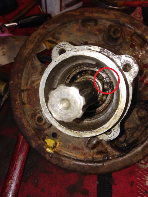

Pour le moment je continue sur ma boite et je me demandais comment retirer les flasques des tambours pour les restaurer ainsi que les roulements des cardans pour les changer. Je vois une sorte de circlip (mais je ne sais pas comment l'enlever), et un écrou maté, pour le moment inaccessible.
Photos:
merci de vos réponses si vous savez

Il n'y aurai pas quelque chose à dévisser avant de tomber le roulement .
- IMG_20181215_162015.jpg (106.39 Kio) Vu 13415 fois

Marc 77 a écrit :Il n'y aurai pas quelque chose à dévisser avant de tomber le roulement .
Oui, mais il faut d'abord sortir le circlip avec une pince assez longue comme celle là par exemple :
https://www.monancienne.com/fr-FR/pince ... O99763.htm
"edit" en fait après réflexion, il faut surtout sortir l'écrou maté et je crois que à l'époque de ta A il y a un pas à droite d'un côté et un pas à gauche de l'autre ; il faut tenir la mâchoire dans un étau et desserrer avec une clé tube
"edit 2" : oui c'est ça, après avoir dématé l'écrou il te faut une clé tube de 32 , filetage à droite côté droit et à gauche à gauche, ensuite avec un maillet ou à la presse tu chasse l'arbre.

Merci marc et zamzam pour ces précieux conseils. Je n'ai par contre pas de clé tube de 32 à ma disposition. Je vais devoir sauter cette étape.
Cela dit, les flasques et cardans de la boite d'az que j'ai acheté sont en bien meilleur état (surtout niveau roulements ils n'ont pas de jeu et tournent librement). Mais sur les AZ ce sont des gros cardans contrairement aux A. Comme il faut que je change les croisillons, je viens de penser que je peux remplacer les gros cardans par les petits de A, tout en gardant l'ensemble d'AZ, comme il n'y a que ça qui est différent.
A voir demain si c'est possible..
