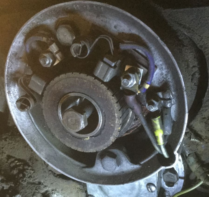

Très bien merci René, merci Fred !

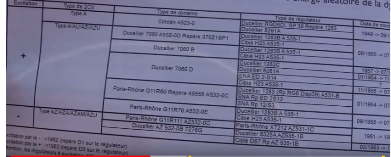

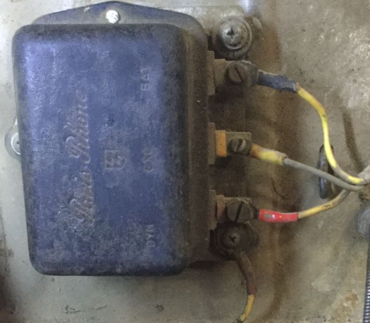

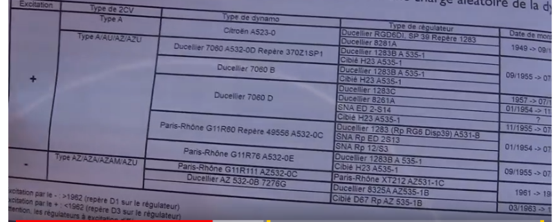

J'ai plus qu'à trouver un régulateur d'occasion PARIS RHONE XT 212 ou CIBIE D67 Rp pour la dynamo PARIS RHONE G11 R111 . C'est une autre affaire ! :???:
Par contre Fred, en principe les AZAM d'après 1962 sont régulées par le moins si j'en crois la documentation que j'ai vu sur internet.

Re: Les grandes manoeuvres - restauration moteur 2cv azam
Message par Fredjojo »
Sur ma voiture le cablage d'origine G11R111 Et XT212 corresponds au tableau et au schema mais Peut etre que les 2 sont faux , je vais chercher sur les sites generique sur les dynamo.
Il faut juste trouver les bons couples en jaune
Zamzam avait fait un topic la dessus et si les tableaux était faux chaque vente donnerait lieu a des retours
viewtopic.php?f=14&t=4295
Fred,
voilà ma source, c'est une capture d'écran de la revue 2 cv expert :
2cv Xpert.PNG (533.1 Kio) Vu 8094 fois
Tu constateras , comme moi, que ton document et le mien sont identiques , sauf que le mien parle d'excitation par le moins pour les dynamos AZAM , qui nous intéressent, et le tien l'inverse :???:
C'est à y perdre son latin, enfin pour moi mon gascon :mdr: toutefois, j'ai tendance à croire que la revue Xpert a dû vérifier ses sources avant de publier... mais elle n'est pas à l'abri d'une coquille non plus :???:
Fredjojo a écrit :Zamzam avait fait un topic la dessus et si les tableaux était faux chaque vente donnerait lieu a des retours

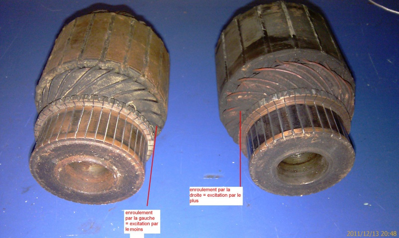

Si je me fie au topic de Zamzam et à l'induit que j'ai monté sur le moteur de rechange, je retrouve les caractéristiques de TON tableau Fred ; à savoir un induit dont le bobinage part vers la droite, donc excitation par le plus d'après Zamzam avec la dynamo PR G11R111 ...

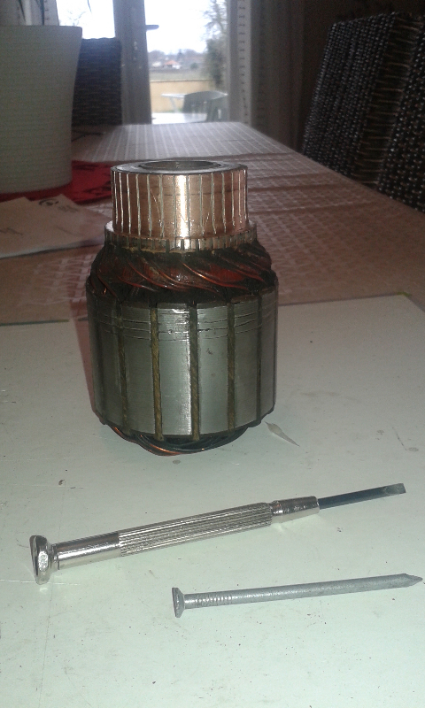

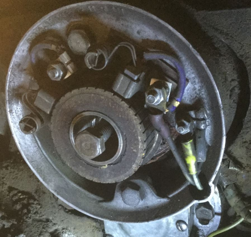

Si tu connais le principe d'un electro aimant c'est tres simple de se rappeler le cablage sans schema , Les 4 quatres bobinage en serie doivent etre relié a la masse et l'autre coté a un + , pour les exiter EXT il faut du plus venant du regulateur Donc EXITATION PAR LE + .
L'un des balais est relié a la masse , l'autre a la sortie DYN .
Apres il faut juste s'assurer que les canons isolants sont bien monté afin le balais + et le coté du bobinage DYN ne soit pas a la masse .
Et que les spires du rotor soient dans le sens de rotation du moteur .
Et que les spires du rotor soient dans le sens de rotation du moteur .[/quote]
Salut Fred
Es tu sûr de cette dernière phrase ? Parce qu'une excitation par le + ce sont des spires qui vont de droite à gauche , moi je les voie donc dans le sens inverse de rotation horaire du moteur, mais ce n'est peut être juste qu'un point de vue...
Fredjojo
Messages : 1319
Ma deuche : 2CV AZA1966 ENAC
Oui je parlais du visuel du bobinage et pas cablage du rotor

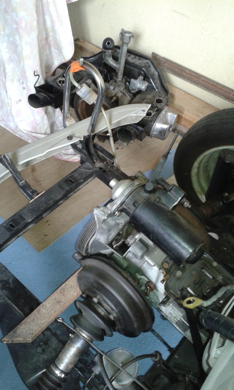

Voilà j'ai débuté le démontage du moteur de l'AZAM en vue de sa restauration complète :
Je compte remplacer par du neufs cylindres-pistons, et apporter chez un rectifieur les culasses pour tout remettre en état, soupapes, guides, sièges, joint de queues de soupapes, etc ...
La seule inconnue pour le moment, c'est l'état des pièces internes, vilo, aac, pompe à huile, carters etc...Il me faudra peut être cannibaliser le premier moteur que j'ai restauré à moindre frais mais dont les pièces citées ci dessus étaient plutôt pas trop mal :salut:

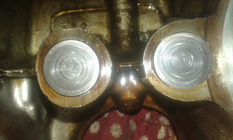

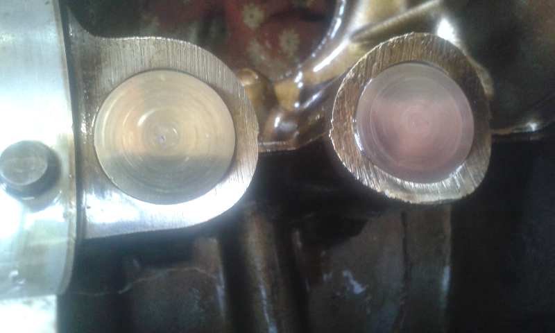

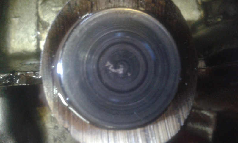

Ca y est ! j'ai désossé le moteur de l'AZAM ! J'ai trouvé un moteur bien huilé à l'intérieur et je suis super content car mon vilo est en parfait état, les portées et paliers sont nickel , aucun jeu axial, bon pour le service ! L'arbre à came est aussi en très bon état et les paliers idem. J'ai juste noté que les poussoirs ont une usure sur le dessus , ci joint des photos :
Faut il les changer ?
Pour le reste, les pistons sont un peu marqué par l'huile cuite, certainement la segmentation fatiguée. J'ai pris la cote d'un cylindre et cela donne 66.15 mm . De toute façon, je change tout en neuf...
Quel est la marque de piston la meilleure selon vous ?

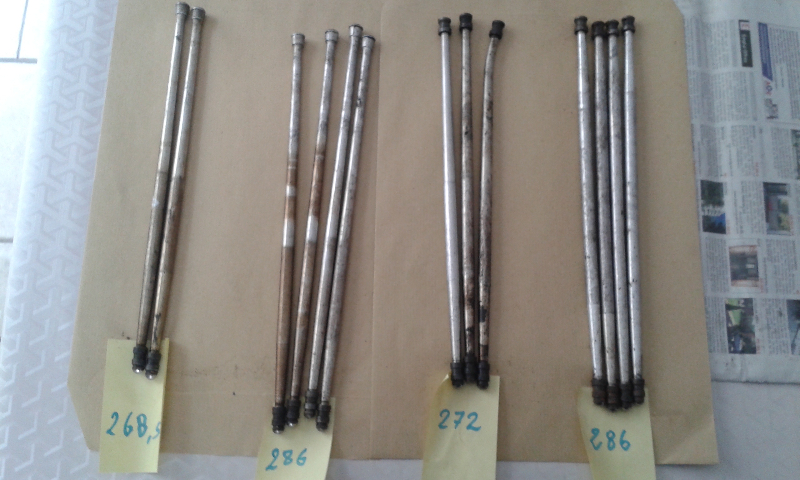

J'ai oublié, les tiges de poussoirs sont du type ancien avec l'embout côté poussoir venu de fonderie comme celles à gauche sur la photo. Je pense que je peux les remplacer avec des tiges avec embouts rapportés en prenant les mêmes dimensions de tiges ?

:salut: Pour les poussoirs , s'ils sont trop creusés ,il y a une cote mais je ne suis pas chez moi , vérifiable avec un réglé et un jeu de cales enfin je regarde ce soir et te dis se que j'ai

Pour tes poussoirs oui je suis du même avis que RIC il mon l'air bien marqué, si tu peut les surfacer avec une toile fine sur une vitre!!! mais sil y a trop? faut les changer .

Pour les poussoirs, je crois qu'il font 45 mm de hauteur normalement. Les miens font entre 44.73 et 44.83 , c'est à dire qu'ils sont passablement usés comme vous l'avez relevé.

:salut: le contrôle que j'ai c'est pour un 602 , je ne sais pas si ce sont les mêmes mais de toute façon si ils sont creusé faut les changer
2CV EXPERT N°26 "contrôle des poussoirs : si vous voyez qu'une cuvette c'est creusée(utilisez un réglet pour l'observer)en tête de poussoir , changez les.
Diamètre du poussoir= 23.989 à 24.010mm
Diamètre alésage du carter=24mm
+0.021mm
+0 mm
Je te l'ai mis tel que c'est écrit , voilà. :salut:

Pour les poussoirs je pensais qu'il y avait a l origine un traitement de surface ( nitruration ou cementation ? ) , si tu retire le traitement en poncant ca sera pire que tout, vaudrait mieux en trouver des autres.

Je pense aussi qu'il vaut mieux remplacer les poussoirs usés... Par contre il y en a pour 80 roros en neufs :shock: Je vais voir dans mon stock j'arriverai peut être à en trouver 4 convenables.

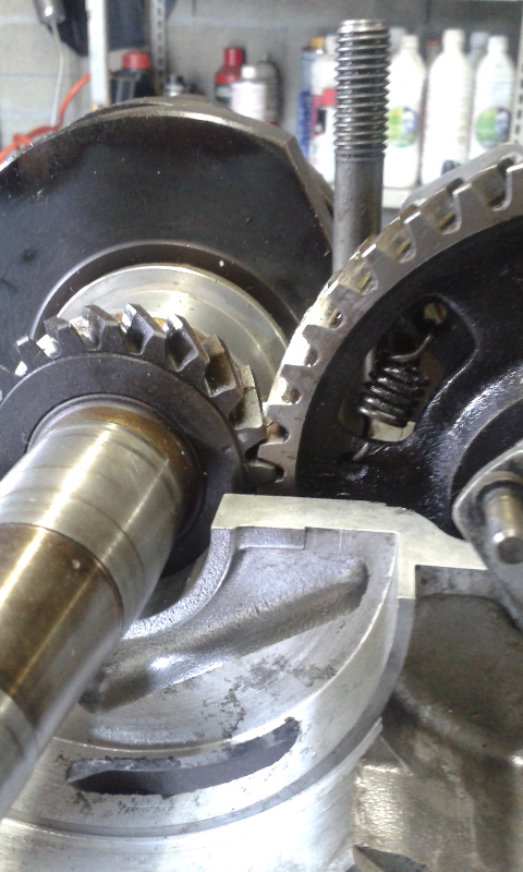

J'ai débuté le remontage du moteur et j'ai pris la peine cette fois de prendre des photos du remontage pour ne pas tomber dans le doute comme cela s'était passé avec le moteur de remplacement.
J'ai bien pris soin de bien positionner les repères de la distribution... :salut:
