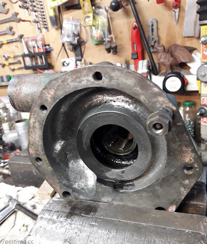

Posté : 17 mars 2020, 16:49
par Marc 77
:salut: ,
Pour ce premier jour de confinage , j'en profite pour intervenir sur la pompe à eau , démontage complet et nettoyage ,
A changer impérativement bien que ça tourne rond ,
L'arbre de pompe
le Roulement en bout de l'arbre 42x15x13
La douille du corps de pompe
et le presse étoupe
[/i]
La pompe démontée .
Nettoyage du corps de turbine et polissage au Dremel ,
Extraction du corps de douille en laiton ,
Extraction du corps de douille 1.PNG (589.14 Kio) Vu 12597 fois
[/i]
Et la fiche du dictionnaire des réparations pour ceux que ça intéresses .
