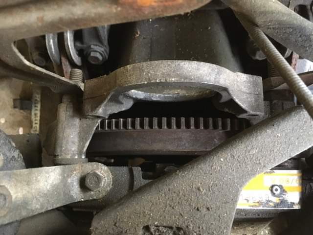

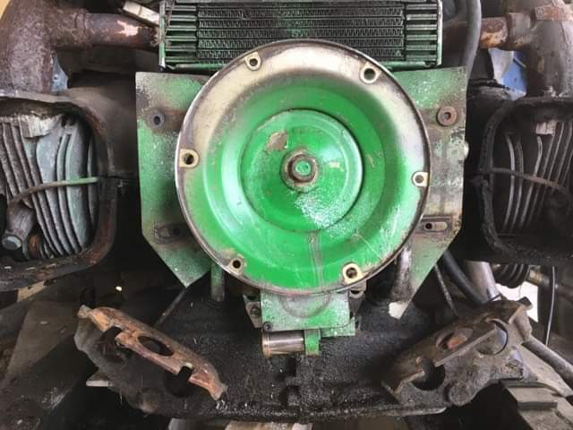

Re: Restauration 2cv 6 1985
Posté : 14 mars 2020, 18:05
par bob41
Oui, c'est bien un Visa.
Mais on ne peut pas voir sur les photos s'il y a ou non un allumage électronique.
Tu pourrais ôter le ventilo et faire une photo.
Aussi une photo sans le filtre à air qu'on voit bien la couronne du volant moteur.
Posté : 26 mars 2020, 17:30
par Val71
Cette période de confinement serait vraiment propice à l avancement de la restauration mais comme Madame n'est pas chez moi, je ne peux pas m'en occuper :pleurs:
Mais le propriétaire des lieux où elle dort m'a gentiment démonté une partie du moteur. Du coup comme convenu, voici des photos sans le ventilo et le filtre à air. On peut apercevoir la présence d'un condensateur...
