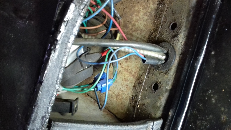

une petite photo le bac à batterie ouvert je peints le compartiment moteur si tu as besoin de renseignements c'est ouvert

Posté : 28 déc. 2018, 15:59
par deuche89
une moins floue
