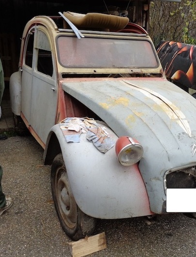

Enfin, j'aime bien mettre des photos de comparaison AVANT-APRES:
AVANT:
APRES:
Voilà tout cette fois,
merci Sebing pour le message que je viens de voir,
à bientôt à tous. :salut: :salut: :salut:
