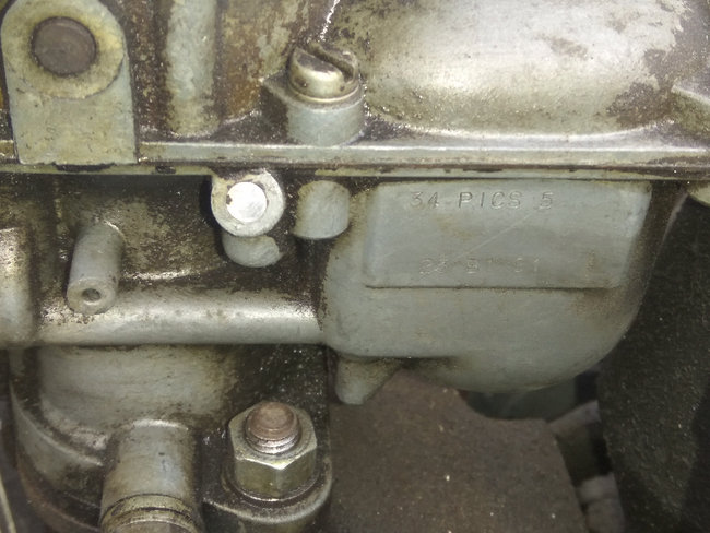

salut ; c'est bien un carburateur 34 pics 5
j'ai reposé la visse de progression d'origine , ma vis de richesse est a 2.5 tour , ça tourne déja mieux par contre elle fume pas mal ( en même temps ça fais 10 ans qu'elle n'a pas roulé ) mais c'est peut être un autre réglage que je n'ai pas encore effectué ( mais le quel ? )

Re: 2cv s'étouffe a l'accélération
Salut Florian
Pour t'aider un peu dans tes problèmes de carburation... Sache qu'un 34 Pics est un carbu tout ce qu'il y a de plus honorable, mais qu'il s'encrasse trèèèès facilement, et tout particulièrement le circuit de progression. Ca correspond pile-poil à tes symptômes... Je te conseille de refaire un bon nettoyage avec du diluant cellulosique et de la soufflette à volonté !
Pour les gicleurs, ils diffèrent selon la cylindrée du moteur à équiper, mais en tous les cas, il faut conserver ceux d'origine (sur ta photo, on dirait que celui de progression est neuf...) Les neufs, ça part direct à la poubelle c'est de la merde en barre :|
Pour un 435 ==>
150 ou 155 en principal (au fond de la cuve)
AB en ajutage (en haut du venturi)
Pour un 602 ==>
160 ou 165 en principal
AC en ajutage
Pour les gicleurs de ralenti et de progression (sur le côté du carbu), ils varient beaucoup selon les différents modèles, il n'y a pas de règle précise à respecter, mais je te conseille de les choisir à l'aide de la fiche technique ad-hoc sur le réglage du ralenti ! :D
Pour un 435 ==>
Pour un 602 ==>
AC en ajutage
c'est vrais tu a raison :D
j'ai repris les réglage d'allumage ( a la lampe strobo)
le carbu est pas trop mal réglé , je pas le deuche au contrôle vendredi est je reprendrais tout ça apres . ( j'espere qu'elle vas passer :| )
