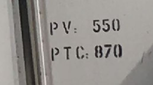

tu as la facture citron d'origine un peu plus haut juin 66 j'ai retiré la fin du numéro de série mais dans ce tableau elle se situe dans les AZL
pour rappel la plaque de tare est peinte d'origine et la CG est en Commercial 4 places ,peut etre est ce dus a la commande usine en ENAC
Dans le film plus haut elle est quasi neuve vu l'age que j'ai :)

Bon, c'est bien du gris rosé en 1966.
Jamais entendu parler avant, mais j'ai trouvé un site où il est écrit qu'il a été utilisé sur les 2 CV de 1962 à 1969. Ce devait être une teinte assez rare avant 1968.
Comme il y avait aussi des AMI 6 et des DS de cette teinte...

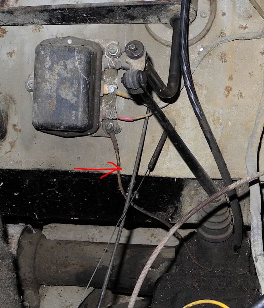

Photo pour JG
Re: RESTAURATION // REMISE EN ETAT AZ 1966 ENAC
Posté : 05 nov. 2017, 13:01
par J-G
En effet ce n est pas pareil sur la mienne.
Mais je pense à du « bricolage ». C’est certain au niveau du condensateur, et plus ancien au niveau du régulateur vu la quantité de gras qu’il y a sur le fil ;).
JG

Les photos cet juste pour que tu Check ton régulateur et la dynamo
En haut je crois le + batterie après contact ensuite les 2 cosses qui vont à la dynamo jaune et rouge
Et la dernière la masse directement reprise sur la boîte avec le fil - batterie
Je n ai pas démonté la dynamo mais il doit y avoir des isolants pour éviter que les cosses touche la masse

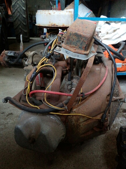

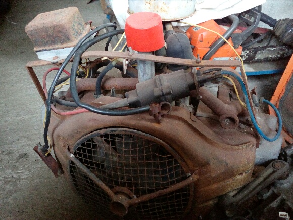

Aujourdhui petite virée dans les hauts de France pour récupérer un 425 et oui le moteur et la boite tienne dans des maxi bags LM ImageImageImage

Depuis l'achat de ce moteur , après démontage complet les culasses étaient HS ,l 'araignée HS, toutes les vis/ecrous du bas de carter et les 2 vis du tamis HS.
beaucoup de mal a démonter les vis du volant ( Meulage obligatoire de l'entré d'un douille de 14, et sans pistolet a choc l’opération était coton).
Achat d'une araignée neuve et chemise /piston , malgré 3 mails avant achat sur le fait que je n’étais pas chaudronnier / tuyauteur / plombier etc , le service technique m'assure que je pourrais monter cette araignée sans problème et la c'est le drame
Pour l'araigné , RETOUR A L'EXPEDITEUR
Pour l'ensemble chemise / piston x mails pour refuser les chemises abimées sans volonté d'echange du fournisseur jusqu'au moment ou je regarde les pistons , donc mail au fabriquant qui dans les 10 minutes me rappelle pour me demander qui m'a vendu CA, ce kit de 2 pistons gauche avait ete reconditionné par nos amis sudistes :( .
Appel d'Aprotec au revendeur et la , réception d'un kit correct, la suite demain
