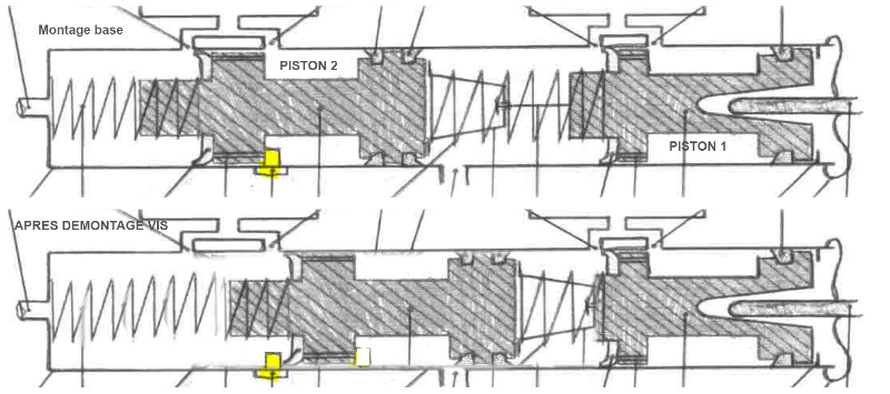

Bonjour Paul
Si le fournisseur stipule qu'il ne faut pas dévisser la vis de 11 en dessous , Si par erreur vous avez dévissé cette vis, enfoncez le piston du maitre cylindre à l'aide d'un tournevis avant de remettre la vis en place.
je n'ai pas trouvé de coupe de maitre cylindre double sauf cellle ci donc la vis du dessous est PEUT ETRE la vis de butée retour du piston 2 . Suivant la force des ressorts du montage le piston 2 qui n'avait plus de butée et pas de pression lors du montage , c 'est deplacé au max vers le ressort du piston 1 et lorsque tu as remonté la vis , elle devient la butée en compression . Je te conseille d'appeler le fournisseur pour qu'il te confirme le rôle de cette vis avant demontage et de verifier avec eux si la coupelle de piston 2 n'a pas ete endommagé
PS = ce matin j 'ai mis mon gilet pare balle :D :D :D :D

Je vous ai fait part hier de la vis qui se trouve sous le maître cylindre et que j'avais retirée.
Cette petite vis est munie d'une rondelle en cuivre.
Et comme je suis modéré dans le serrage, je n'ai pas trop serré. Le loup était là :oops:
J'ai donné un poil de serrage en plus, purgé et c'est tout bon. :pouce:

il devait prendre de l'air part la , il arriver pas a purger, , le maître cylindre prener l'air, ( plutôt un problème de purge a mon avis) le maître
cylindre avait rien , sauf cette vis desserrer, :salut:
