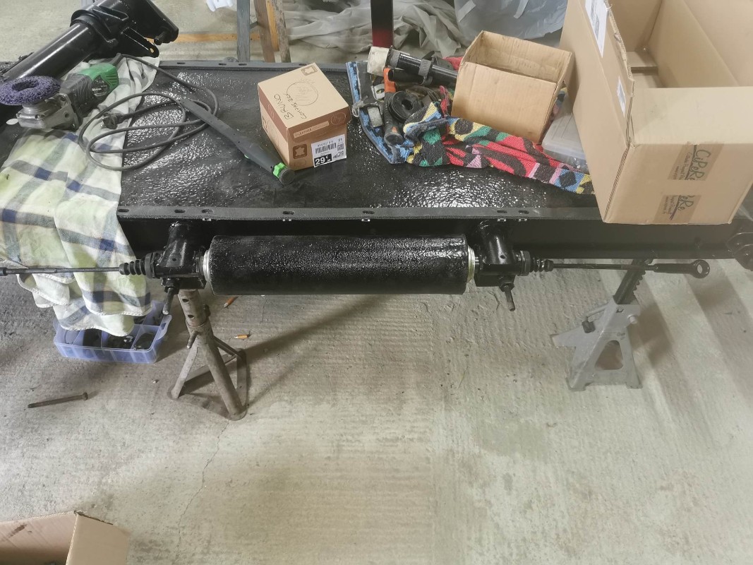

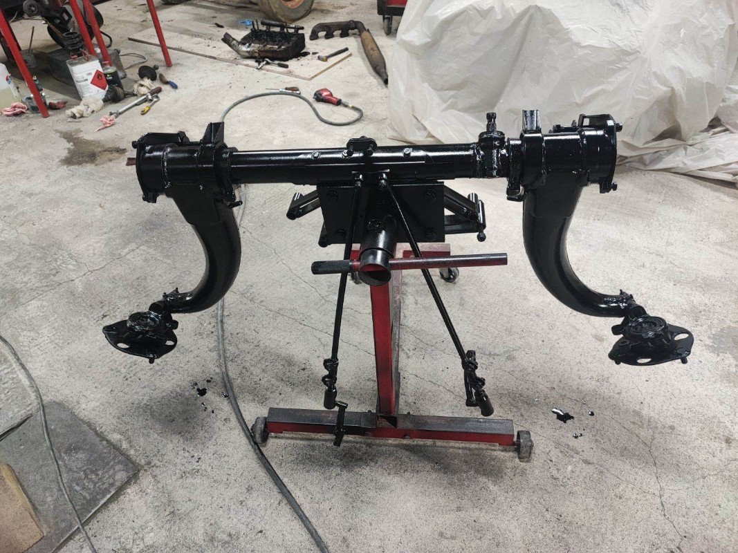

salut

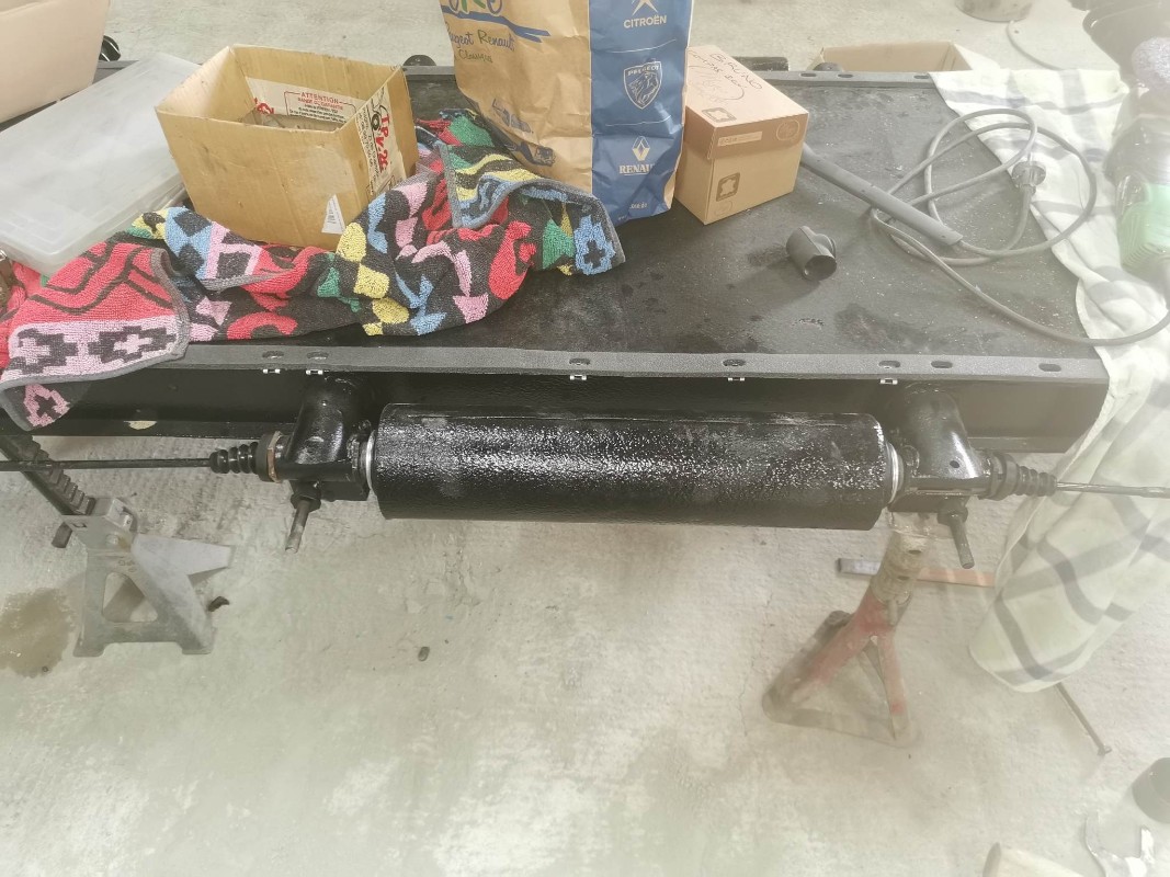

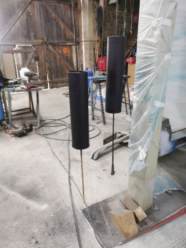

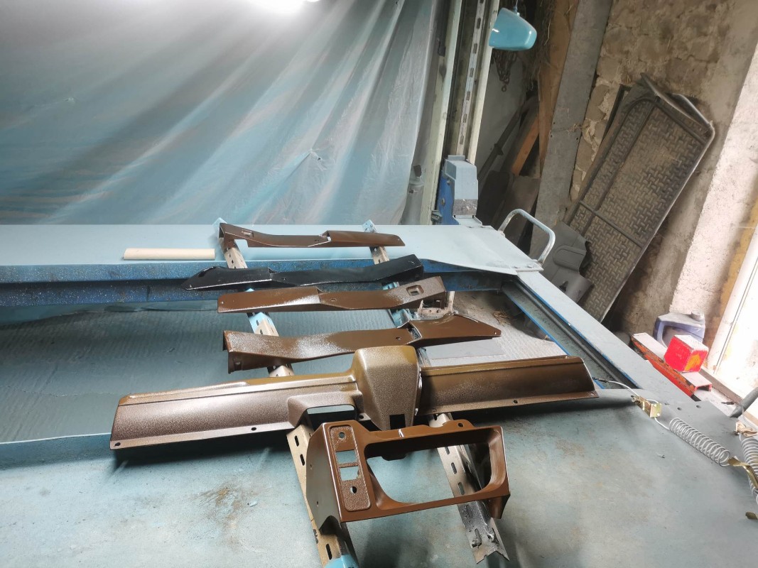

aujourd'hui finir l'autre pot de suspension j'ai reçu la pièce hier soudure meulage est mis en anti gravillon des deux et peinture
sablage de l'essieu avant et mis en peinture et mise en place

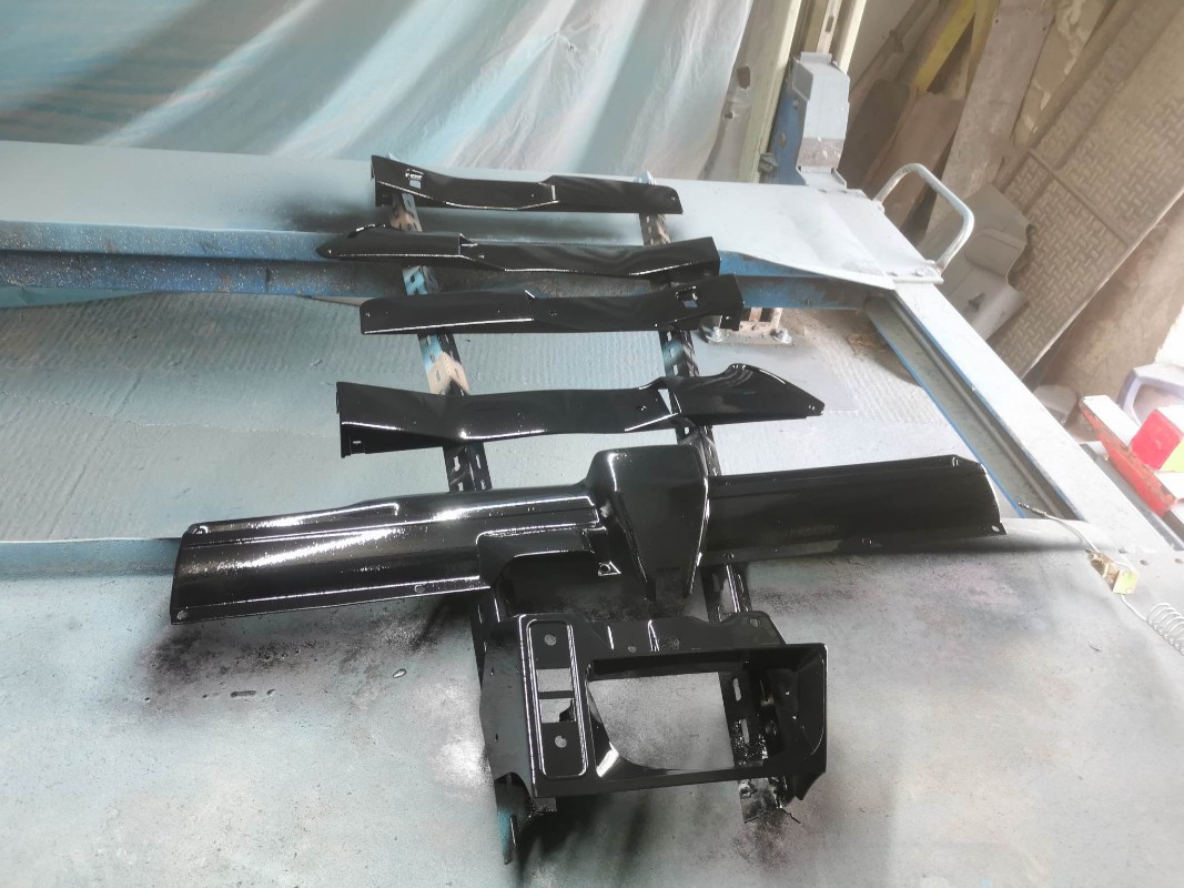

ponçage des plastiques intérieur de porte tour de compteur et tableau de bord mis en primaire plastique de chez ecar ref EF 100
et mise en peinture noir bleuté
voila

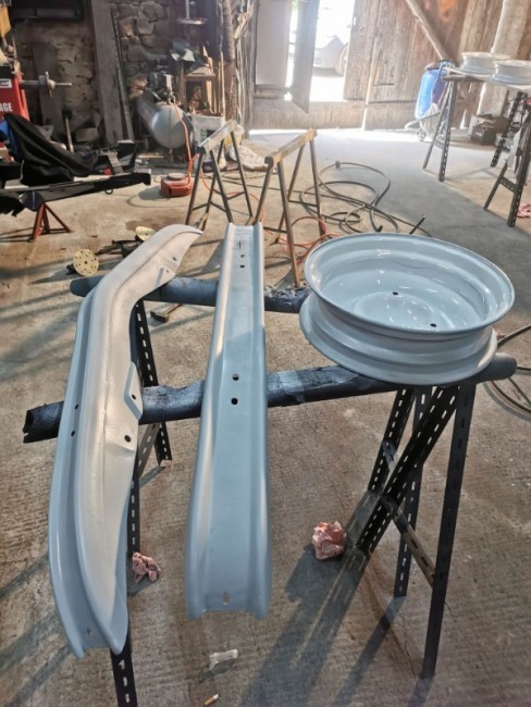

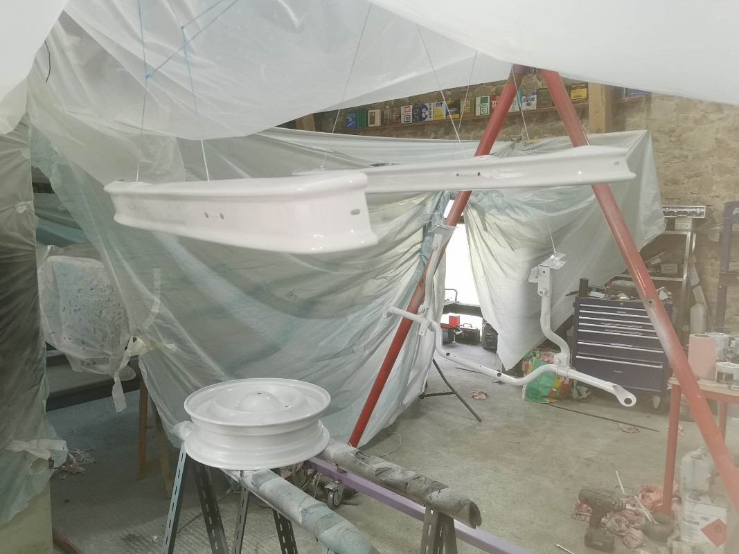

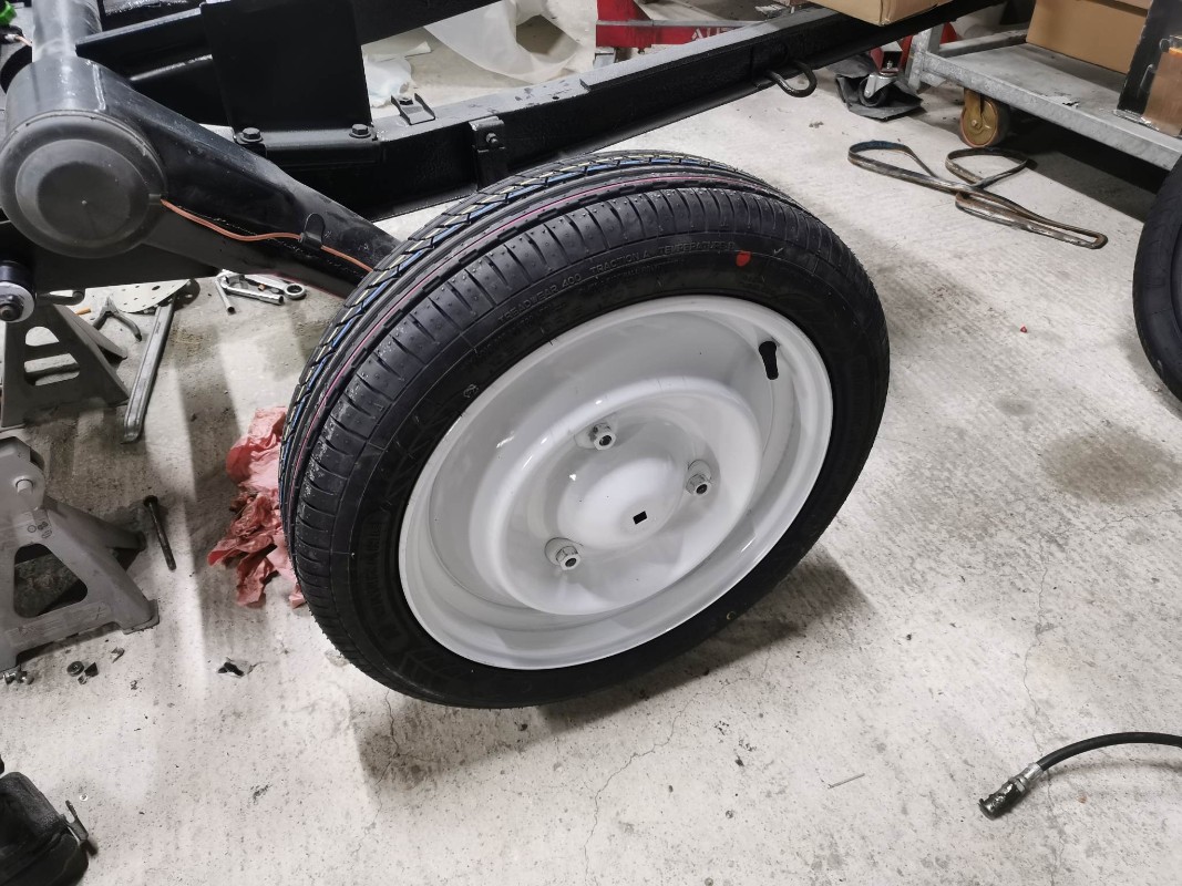

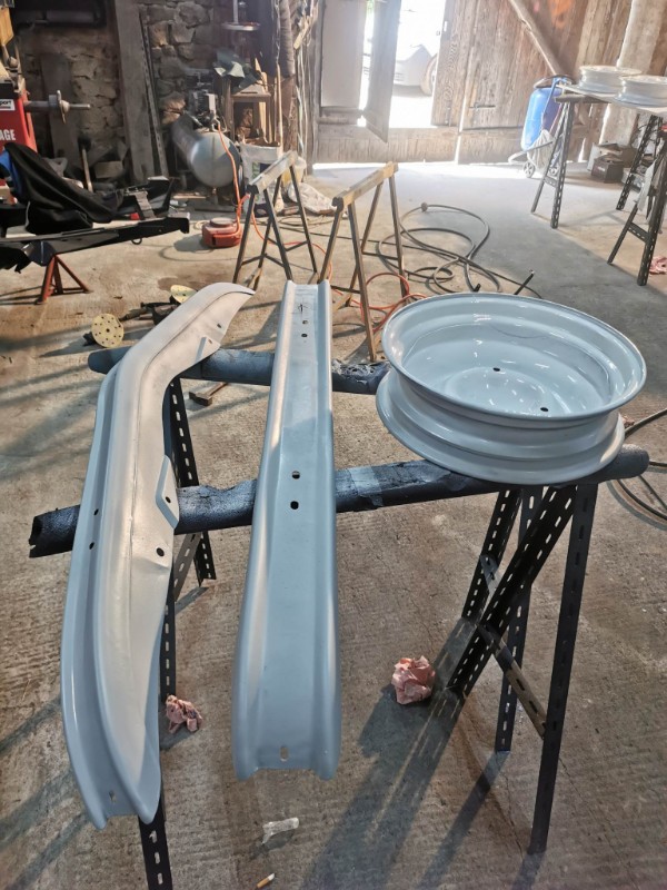

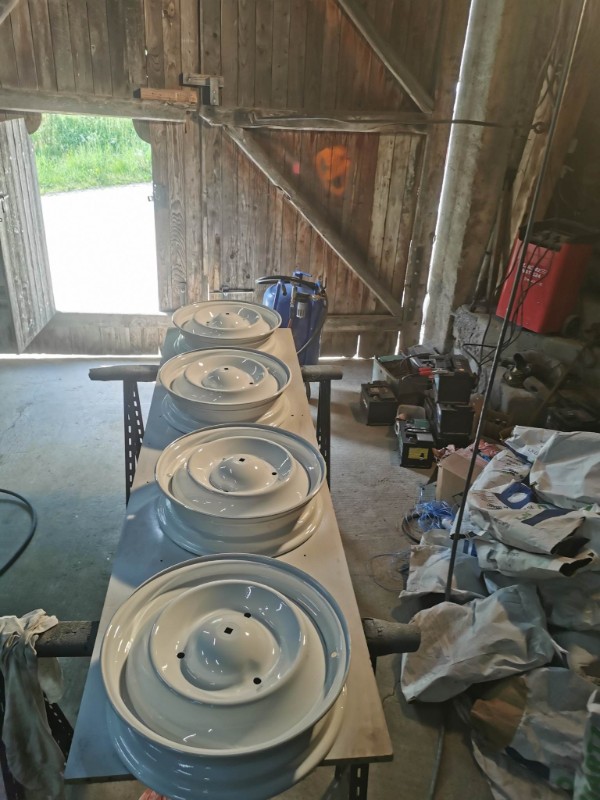

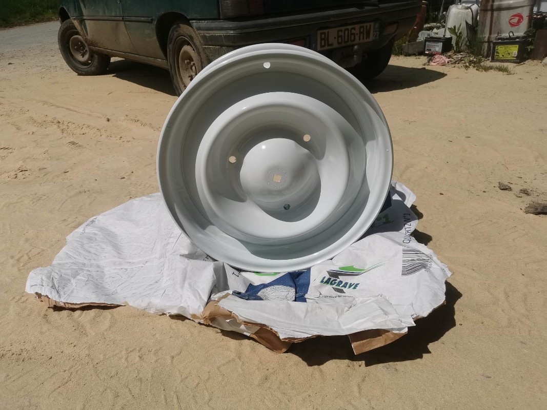

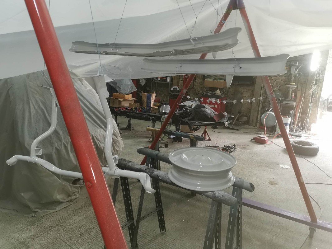

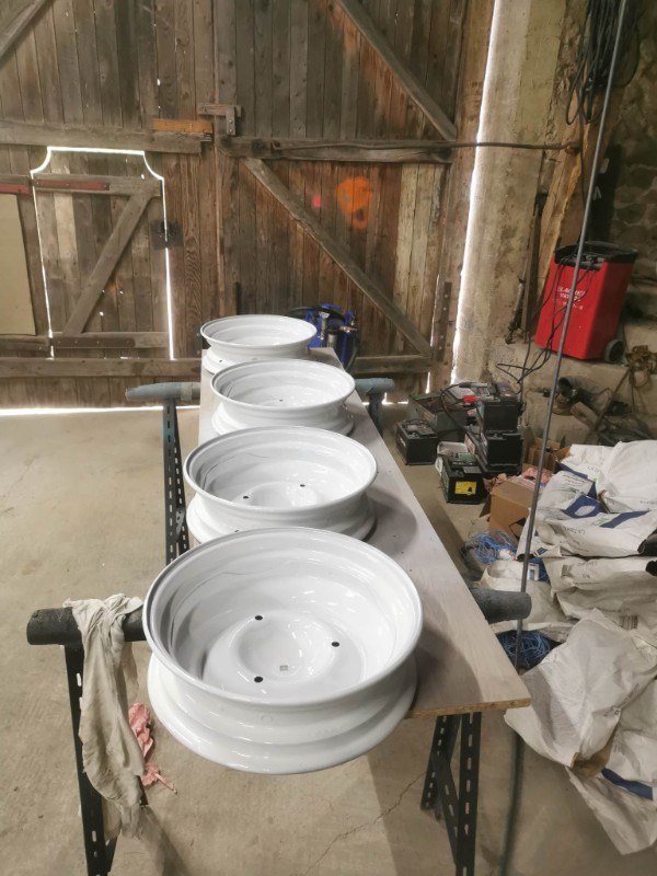

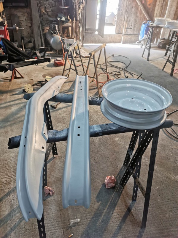

aujourd'hui sablage des pares chocs et des jantes
mis en apprêt garnissant des pares chocs
et mise en peinture des jantes blanc glacier 369 référence Renault oui oui de la peinture réf Renault sur une Citroën
sur une photos on va pas bien manque de lumière j'en refait une demain

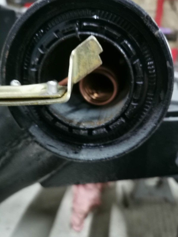

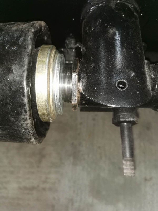

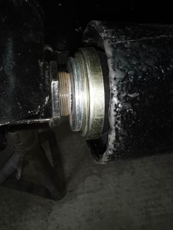

remontage de pot de suspension sur le châssis
j'ai fait un modif par rapport a l'origine car sans cette modification impossible que les soufflets des tiges tiens donc j'ai mis 2 grosses rondelles percé au diamètre sur chaque cotées de pots comme çà je récupère un peu de marge pour les soufflets et je trouve que ca tiens mieux aussi au début c'est monter le premier sans mais j arrivée a tourné le pot sans forcé maintenant il tourne plus

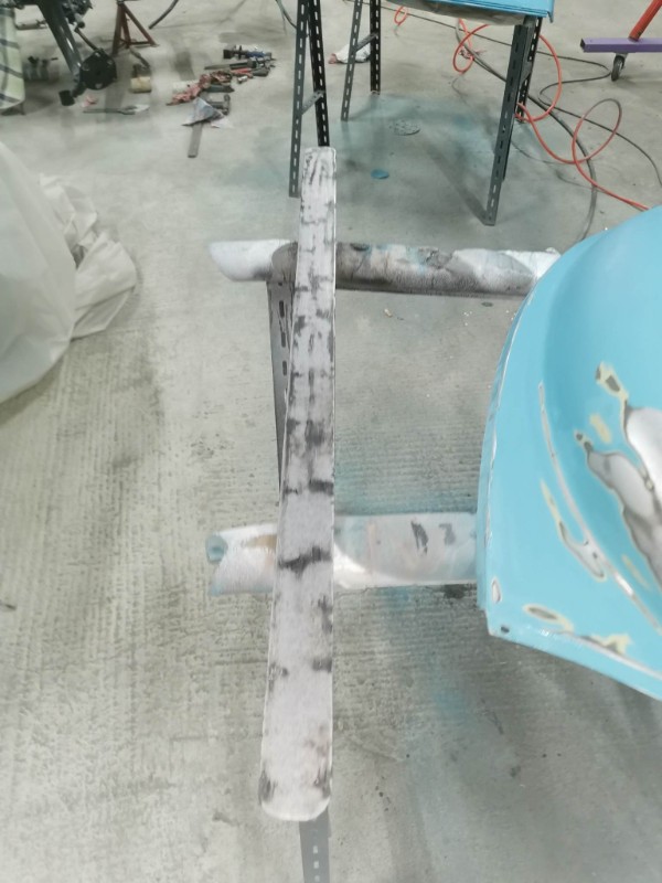

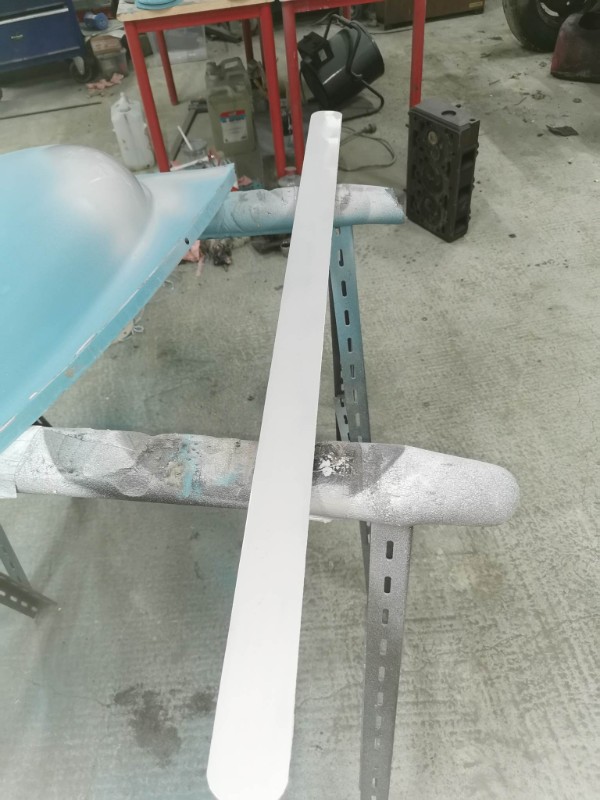

ponçage des pare choc qui été en apprêt garnissant et peinture
ponçage de la barre des phares et peinture

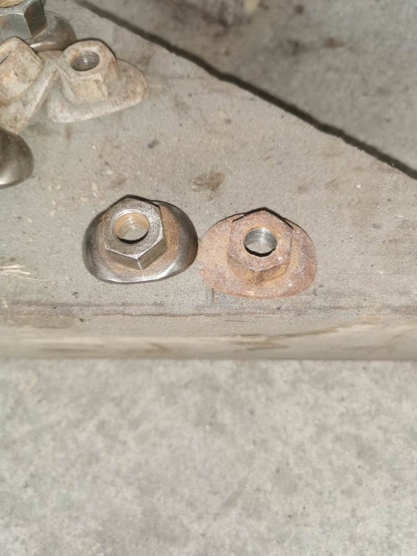

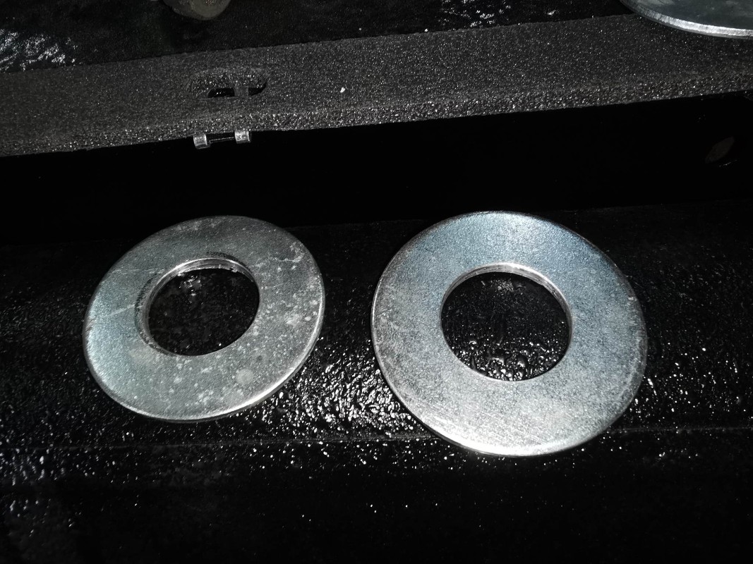

nettoyage des écrous de roue qui ne me convenez pas alors je l'ai est sablé j'ai pas la photo et mis en peinture
démontage de la culasse du 423 ( vous vous en foutée je suppose mais c'est pour que vous évitiez de me dire ta fait que çà aujourd'hui :D
et une photo d'un jante pour voir le rendu en blanc

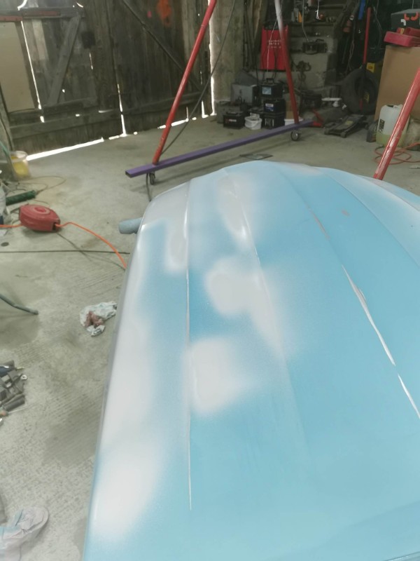

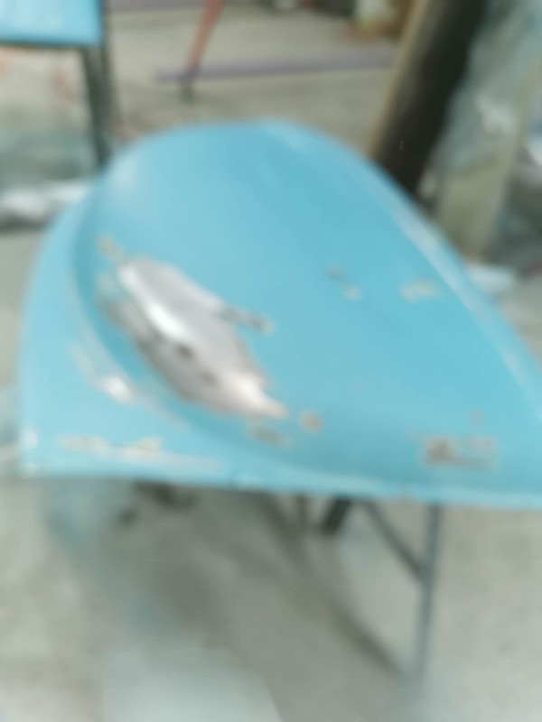

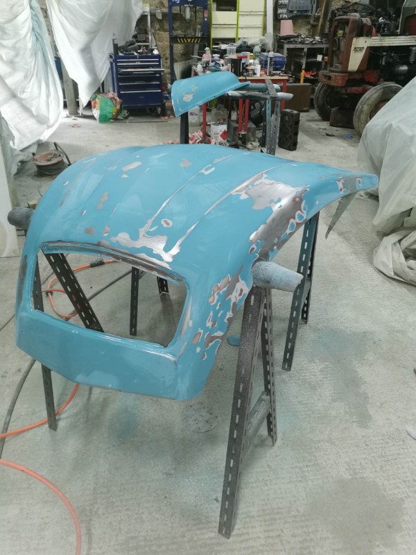

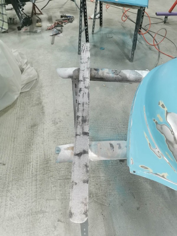

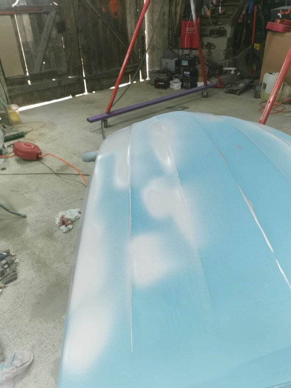

aujourd'hui ponçage du capot d'une aile ar et du volet d'air donner par mon ami Eric 13190 ( encore merci Eric ) et mis en apprêt garnissant
j'ai des mâchoires de frein de 2cv 6 qui ne vont pas sur la mienne je donnerais exactement le type si ça intéresse quelqu'un je les donne
Eric13190 ton ancien volet d'air est en apprêt

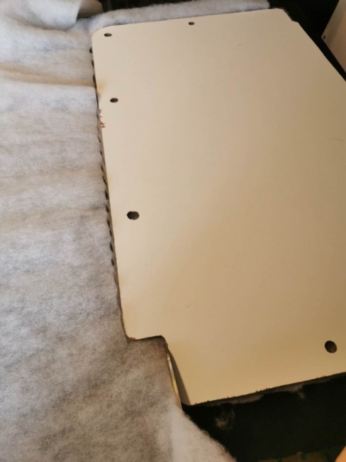

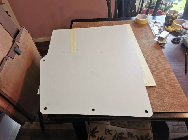

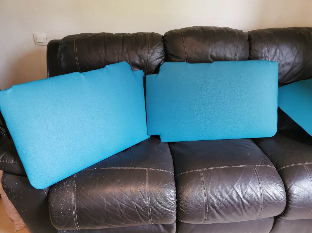

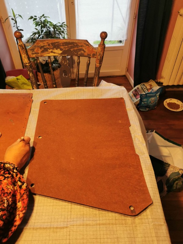

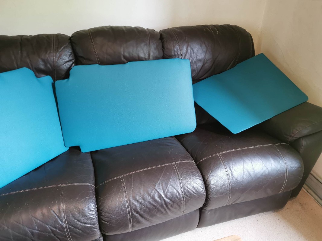

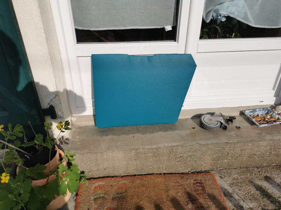

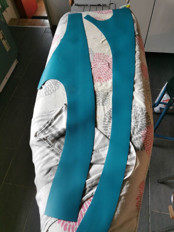

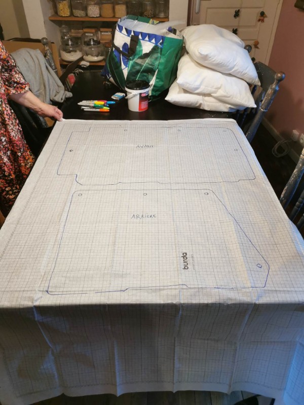

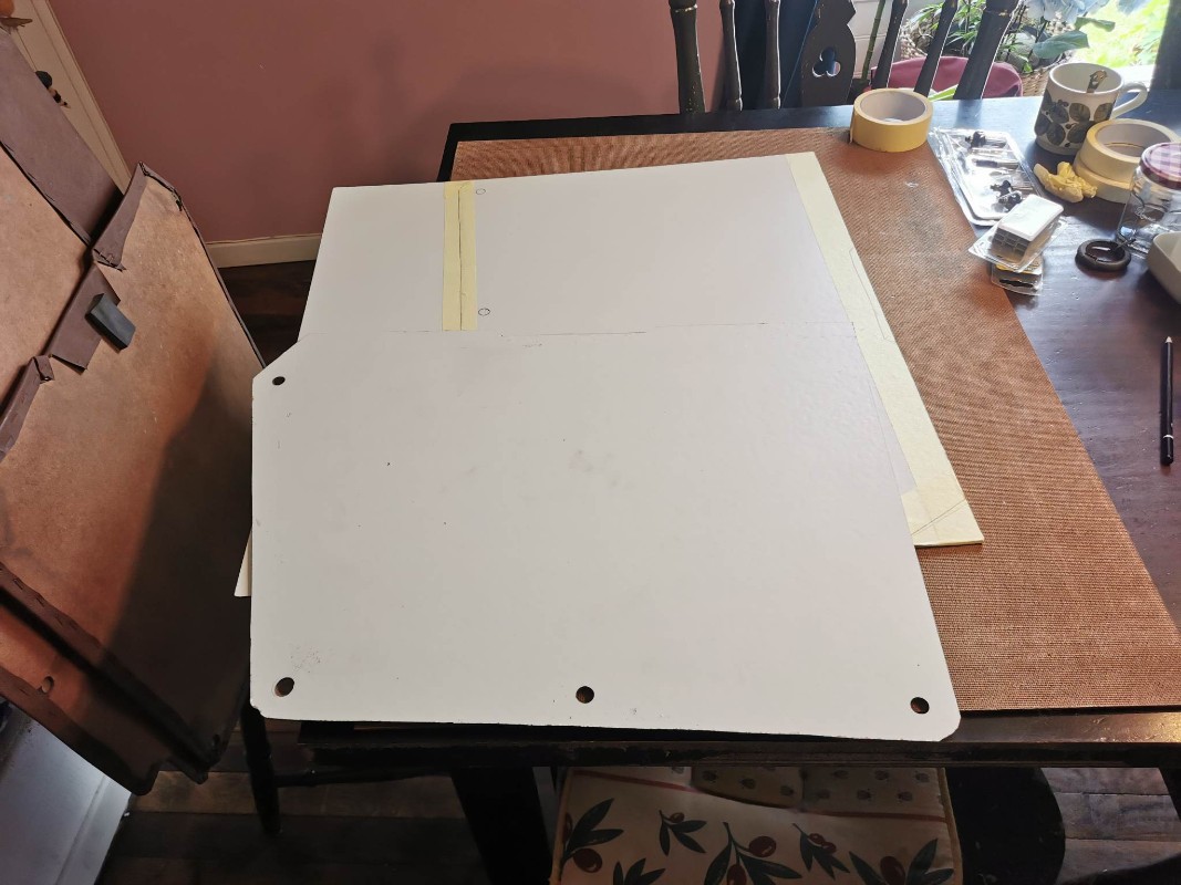

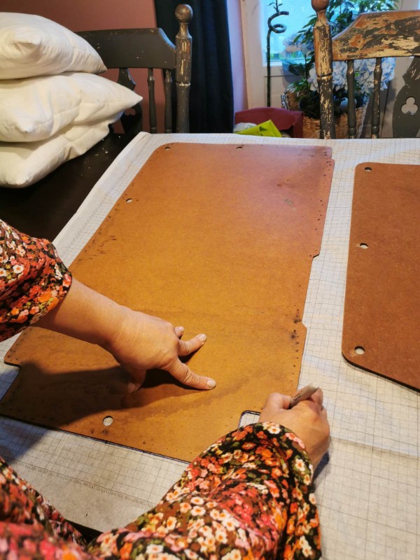

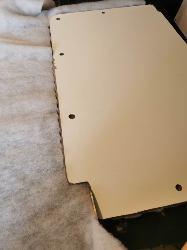

traçage des panneau et découpe acheter chez Leroy concon pour les panneaux de porte
découpe de la ouate acheter chez mondial culcul
assemblage des panneau de porte
et traçage est découpe des intérieur de la 2cv avec le seul morceau que j'ai pour info dame bea la repassé avant de sans servir pour patron reste plus qu'a coudre çà mais la c'est dame Bea qui gère elle veut pas que je touche a çà surjeteuse elle a peur que je lui greffe un turbo (pourtant quand elle est en panne j'ai le droit de la touché ) lol
voila les morts :D ce qui me suivent sans ce manifesté comprendrons

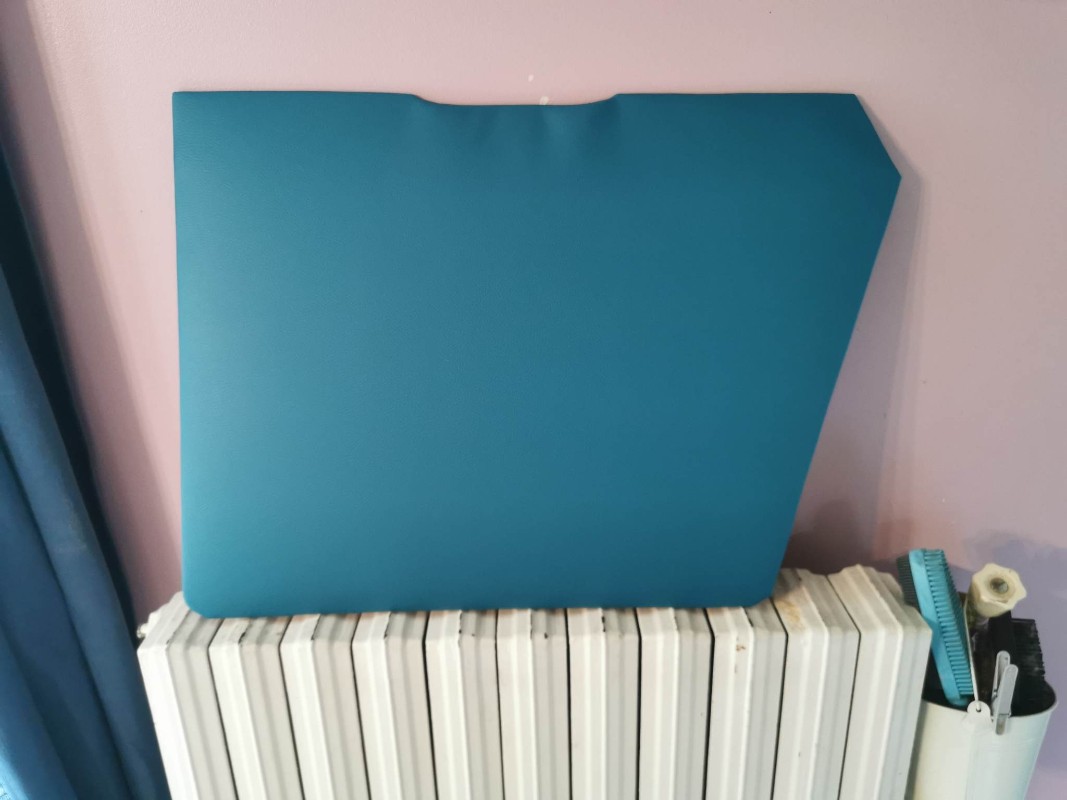

Messages : 17032
Re: restauration 2cv6
Joli bleu !
Bravo Dame Béa !! :clap: :clap:

les garnitures de sièges sont celle ci
VELOURS UNI BLEU
NONO23

c'est quel matériau de chez leroy ,et quelle épaisseur? :merci: d'avance
2cv6 1981
Messages : 9473
Beau boulot.
Nono, tu peux me donner les dimensions des panneaux?
L'ancien proprio a mis les grands + les bandeaux plastiques, ça fait moyen.
Bravo à Mme Béa :content:
nono23
Messages : 419
Localisation : 23190
Message par nono23 »
toutoune a écrit : 18 mai 2023, 22:34 bonsoir
prédécoupé fibre dure épaisseur 3.2 mm
il te faut 2 fois 60x80 cm
et 1 fois 60x120 cm
et molleton vlisseline p140 2m x 1.2m chez mondial
agrafe 4mm

Eric13190 a écrit : 18 mai 2023, 22:54 Beau boulot.
salut Eric merci
oui je peut mais c'est pas évident pour prendre les dimensions avec les recoins mais je te fait ca ce soir
j'ai mis les anciens sur les nouveau pour tracé
sinon je t'envois mes anciens
NONO23

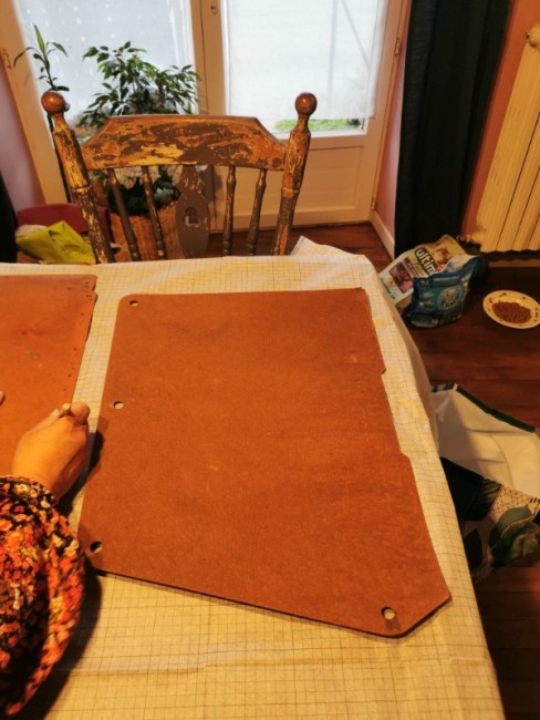

Eric13190 a écrit : 19 mai 2023, 07:54 :merci: nono.
Sinon, peux tu me faire un patron avec une feuille et me les envoyer, se serait plus simple car je pense que l'envoi des anciens ça doit être coton côté dimensions par Mondial Relay.
Ps il n'y a pas d'urgence ni d'obligation ;)
salut Eric 13190
voici les photos des gabarits ses les même gauche et droite du as juste as envers le sens
donne moi ton adresse par message sur le tel je te le poste demain

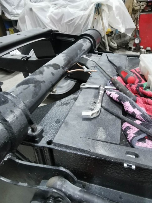

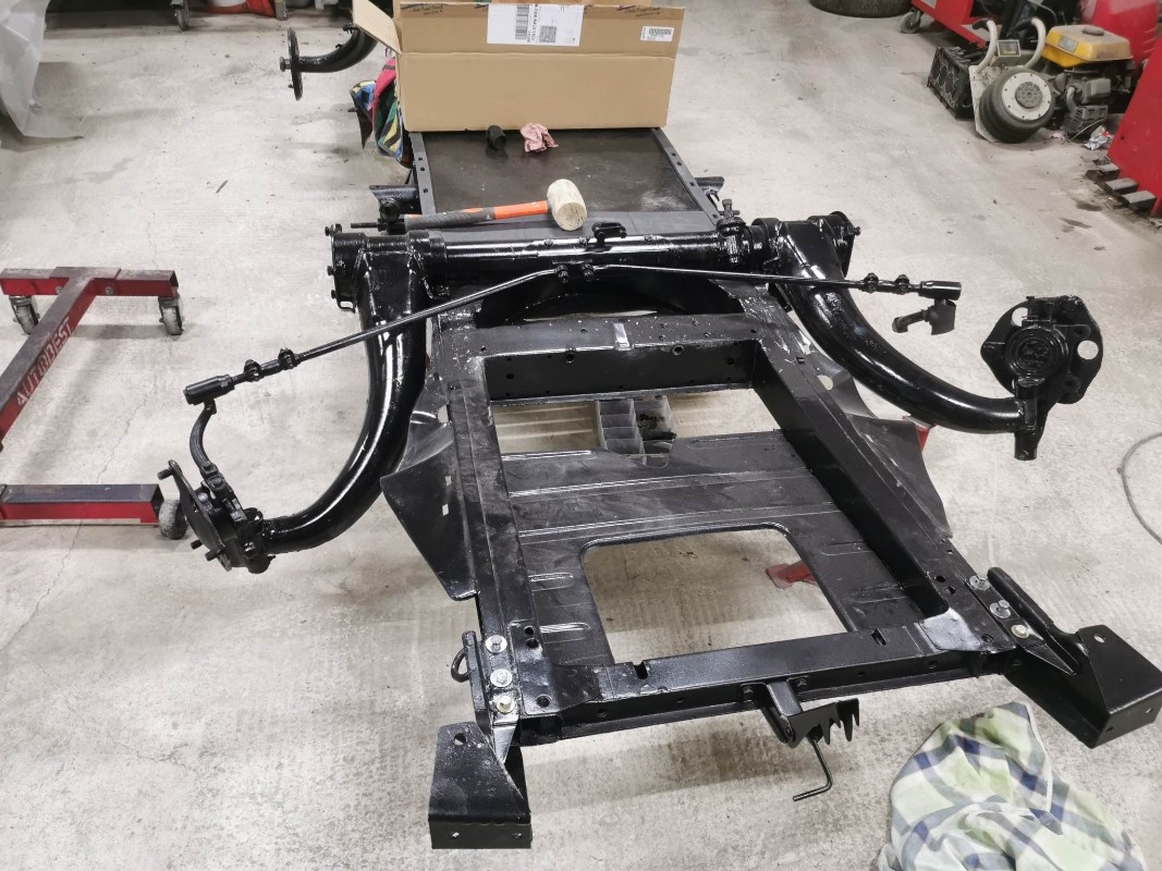

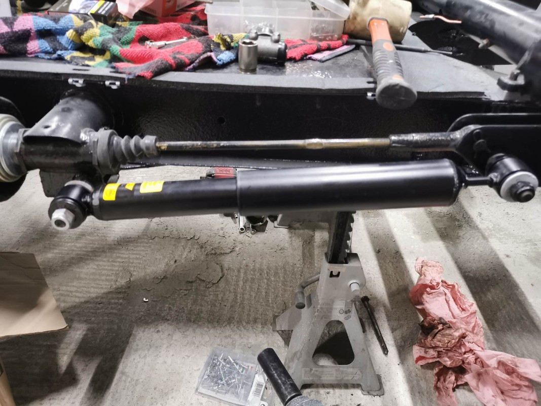

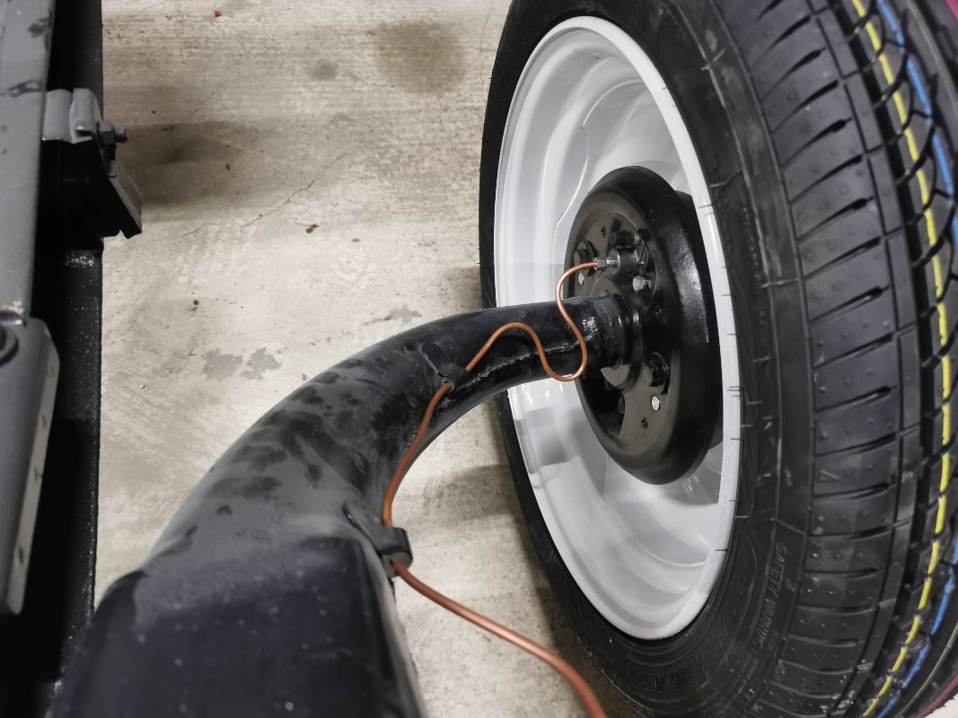

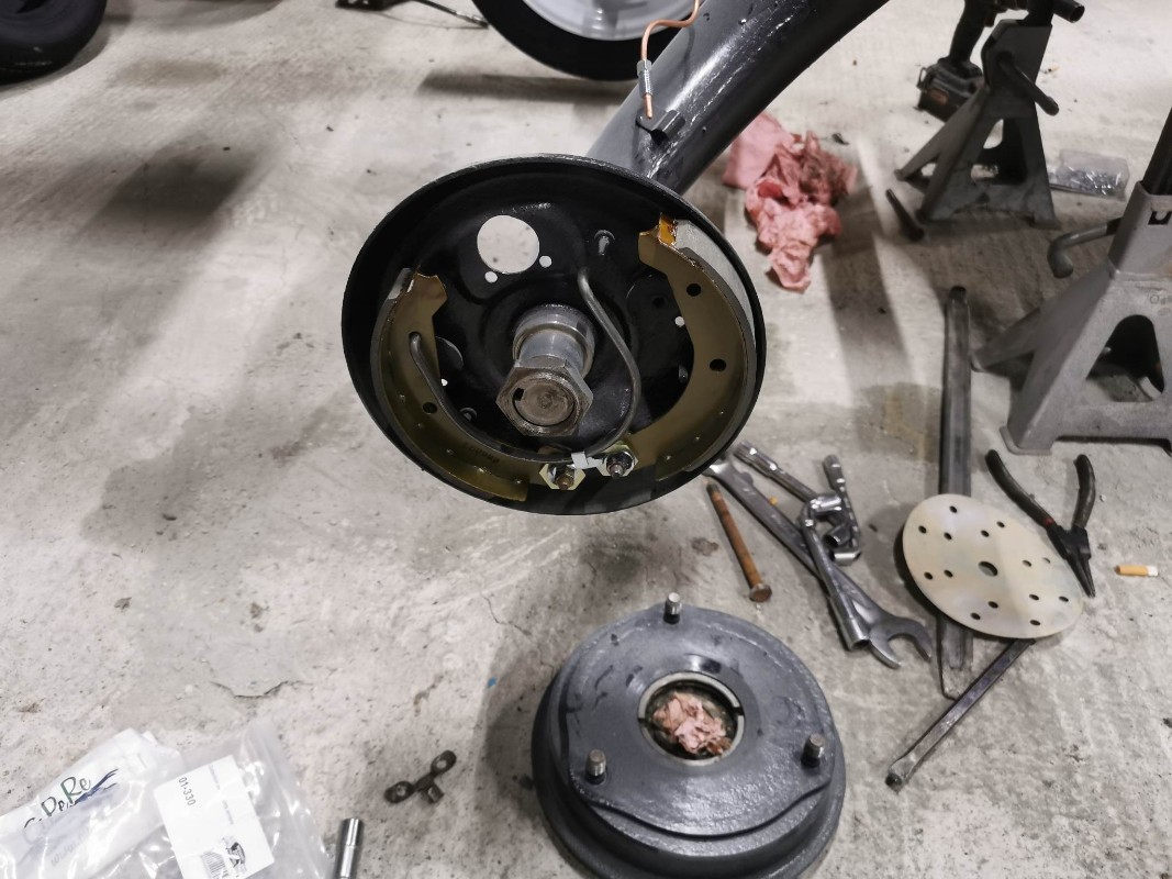

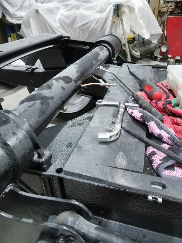

enfin bref récupéré les colis pneus frein complet écrous d essieus et amortisseurs ecrous d essieux ect ect plus divers pièces
cette après midi fixation essieux avant arrière, freins complet arrières ,et tuyaux de frein arrière , amortisseurs arrières et avant et 2 pneus voila
pour infos
j'ai un appareil fait en 3 d par le fils de mon pote pour régler les freins arrière excentrique tr
pneus acheter chez 1001 pneu
NONO23

Bravo Nono, c'est beau des pneus neufs !

Petite question que je me pose à chaque fois que je vois ces canalisations de freins : quel est l'intérêt de cette spirale et toutes ces courbes faites au tuyaux ?
salut ta de la chance et je pense que cette livreuse doit être très belle et très professionnelle moi ici c'est le bordel j'habite en campagne dans la creuse on est tellement tranquille que dpd veut pas venir lol
pour ta question je pense que c'est pour pas que le liquide de frein chauffe pas vue le débit qui est vraiment petit mais après ce n'est que mon avis mais beaucoup de vielles voiture avait un peu ce système je pense a çà mais malheureusement mon père n'étant plus la il aurais eu la réponse donc je pense que c'est pour çà système pour refroidir le liquide pour qui soit efficace
