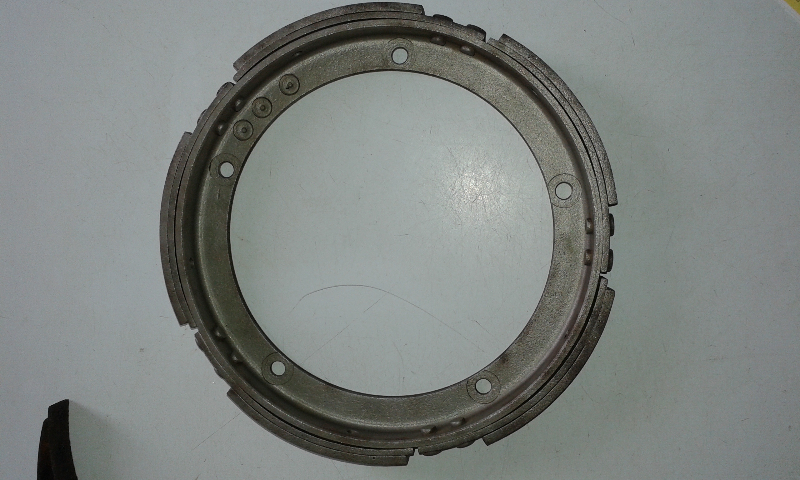

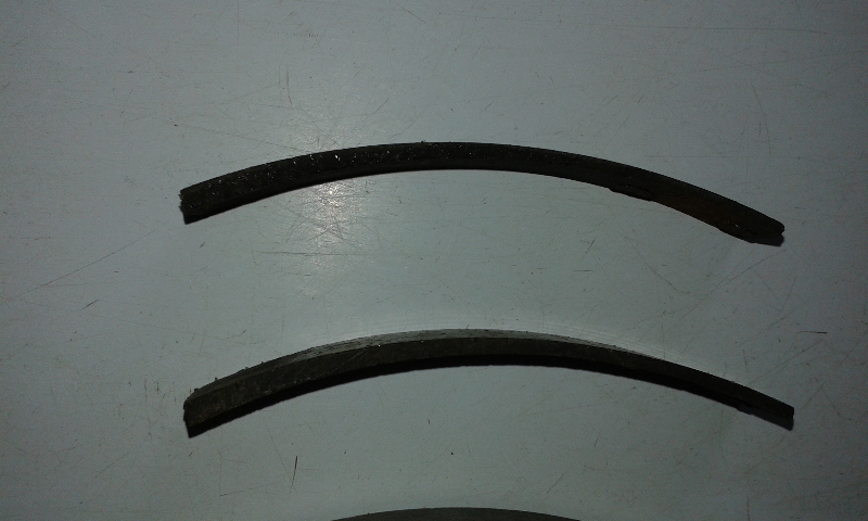

Finalement j'ai opté pour une autre solution après avoir téléphoné à la boite qui m'avait fait le collage des garnitures. En fait ils ne le font plus eux même mais ils envoient la pièce chez un pro qui la renvoie toute montée avec les nouvelles garnitures et j'ai posé la question , aucun problème pour coller des garnitures de 3 mm ou 3.5 mm.
Donc j'envoie cette couronne que j'avais en stock et que j'ai microbillée avec deux garnitures que j'ai décollé pour si besoin...Elles font 3.60 mm environ au plus large et 2.50 au plus étroit.
Délai d'attente : environ 8 à 10 jours ...

Je l'ai microbillée moi même car j'ai le matériel pour le faire. Les garnitures ne sont pas trop usées mais certaines étaient décollées légèrement, ça n'aurait pas tenu très longtemps à mon avis...
Pour la boite, je ne la connais pas, c 'est un sous traitant d'un gros atelier auto-Poids lourds AD Pro qui est dans la préfecture des Landes à MONT DE MARSAN. Le prix, je ne le connais pas non plus mais c'est bien moins cher qu'une couronne neuve, ça c'est sûr. Donc j'ai demandé des garnitures de 3.5 mm, délai 8 à 10 jours compte tenu des jours fériés ... Affaire à suivre :salut:
Re: Un embrayage et un centrifuge 2cv
J'ai récupéré ma couronne d'embrayage centrifuge rénovée ce matin :
Les garnitures font 3.5 mm d'épaisseur, comme celles d'origine .
C'est bien fait et j'ai économisé autour de 30 euros ...
