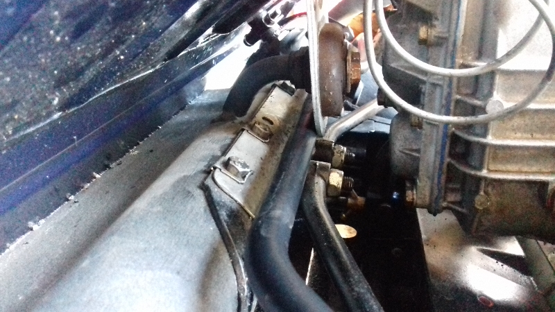

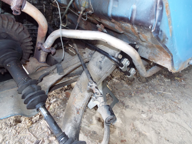

Bon il y a gourance ou pas , la barre passe devant le support apparemment (voir photo n°1 de la 1ére page) et derrière (2éme photo) je redémonte ... :laughing:
Du coup tu l'avais passé devant ou derrière le support ??? :???:

RICMAN41 a écrit :Bon il y a gourance ou pas , la barre passe devant le support apparemment (voir photo n°1 de la 1ére page) et derrière (2éme photo) je redémonte ... :laughing:
Demain est un nouveau jour et la nuit porte conseil :laughing:
La barre passe derrière le support de boite. La photo 1 en rouge n'est pas correcte.... :shock:
La partie cintrée de la barre est orientée vers l'arrière de la voiture.

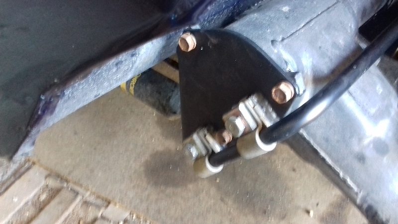

J'ai une ch'tite question par rapport au réglage des cales et de ce qui est écrit dans la RTA.
Bon les cales se montent coté droit, OK. Il est écrit :
"Régler le jeu latéral de la barre, pour cela :
- déterminer l'épaisseur de cales à placer entre le collier (2) (celui du haut) et la patte de fixation d'amortisseur pour obtenir un jeu ou une contrainte de 0,5 mm maxi.
- déterminer ensuite l'épaisseur de cales à placer entre le collier (3) (celui du bas) pour obtenir un jeu ou une contrainte de 0,5 mm maxi."
Hormis le fait qu'une contrainte ne se mesure pas en mm. :shock: où mesure t-on le jeu ? Entre le collier et la flasque de support de l'amortisseur, qu'ils nomment "la patte de fixation" ?
Messages : 3330
Re: Barre anti roulis Ami 8
:salut: Oui entre le collier de la barre et le filetage ou vient se fixer le goujon dans la flasque.
Merci, ça confirme ce que j'intuitais...

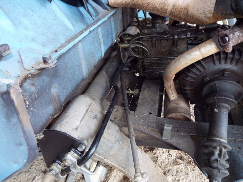

Ca y est, j'ai monté la barre anti-roulis sans difficulté. Une petite heure sans se presser :laughing:
