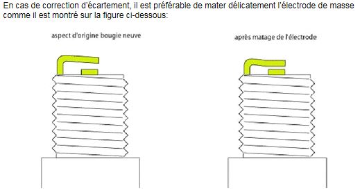

SI, tu peux faire quelque chose, c'est régler les bougies...
Personne ne le fait
, pourtant, c'est super utile pour un bon front de flamme et un démarrage plus facile. L'étincelle en est que plus franche. Il s'agit de:
1- Nettoyer les électrodes. Sablage préconisé par Citroên (Voir Opération A 211-0, paragraphe 37), mais plus personne n'a d'appareil à sabler les bougies. Un bon brossage suffit avec des poils en laiton ou cuivre.
2- vérifier le PARALLELISME des électrodes. C'est Important, même si c'est écrit dans aucun manuel, donc voici mon petit dessin qui explique:
- bougie.JPG (27.26 Kio) Vu 12180 fois
3- vérifier l'ECARTEMENT des électrodes. (
cible 0.6mm. Mini 0.5, maxi 0.7)
Tu peux faire deux et trois en même temps... :lol:
