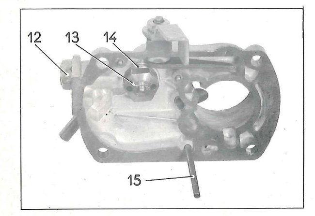

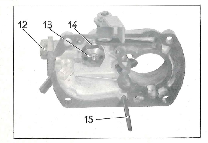

Tu pourras vérifier l'épaisseur du joint de pointeau, numéro 14 sur la figure, et la distance d1 entre le pointeau et le plan de cuve, couvercle à l'envers.
Pourquoi je te demande cela? tout simplement car chez SOLEX, les pointeaux n'ont pas tous la même configuration, même s'il sont interchangeables (Diamètres et hauteurs peuvent différer). AVANT DE DEMONTER UN POINTEAU, TOUJOURS MESURER LA DISTANCE PLAN DE JOINT VS POINTEAU. Et dans les refabrication de pointeau, qui sont utilisées par les "Réviseurs" de carbu, c'est souvent un sujet. Sais-tu si le pointeau est un neuf, ou l'original d'époque ?
Pour vérifier ton niveau de cuve, tu prends l'autre morceau du carbu, donc la cuve, et tu positionnes le flotteur pour avoir la languette d'appui pointeau parfaitement parallèle eu plan de cuve. Et tu mesures la distance d2 entre la languette et le plan de cuve. A l'épaisseur du joint de cuve près, tu dois avoir d1=d2. De mémoire, c'est aux environ de 8mm, mais faut que je recherche dans ma doc. Sinon, il faut changer le joint du pointeau pour un plus épais (ou plus fin, mais cas nettement plus rare)

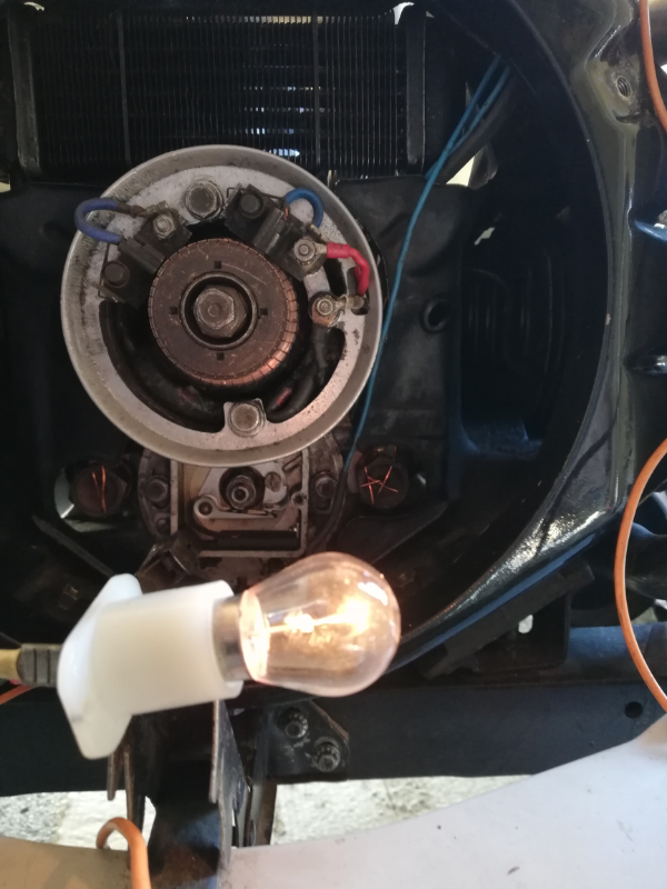

Essaie d’être le plus précis possible et de faire une repère Volant Dent/ carter car s'il y a un gros décalage a la réinstallation de l'allumage électronique la led ne suffira pas.
Re: Appel à l'aide

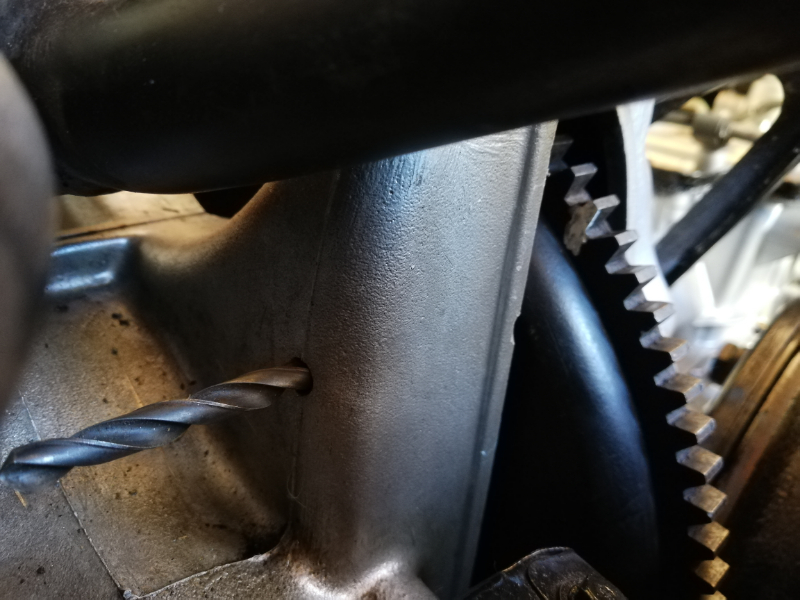

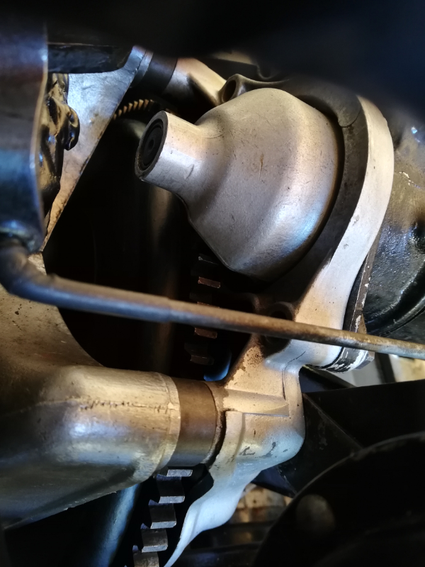

Voilà le résultat de mes vérifications Fred :
En image :
1: repérage de la dent en position allumage, pige en place , je l'ai barbouillée de blanco sous le boulon de maintien moteur/boite car depuis l'avant, à travers le carter moteur, j'ai un alignement précis carter/dent :
2 : mise en place de l'allumeur en position allumage :
3 : repérage de l'avance réelle :
. C'est pas très net sur la photo, mais on voit apparaître la dent repérée, juste après la dent au raz du carter, toujours sous le même boulon ;
J'ai donc très exactement une dent d'avance par rapport au point d'allumage normal !
Ça va, c'est pas la cata !
Je renvoie mon allumeur électronique aujourd'hui à Classic Auto Elec . Ils vont l'envoyer à tester et si no problem, ils me le retournent, si problème, ils me le changent.
Affaire à suivre, pas avant 10 à 15 jours ! Je vais pouvoir me reposer 8)

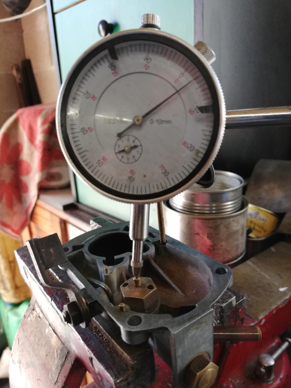

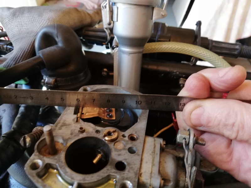

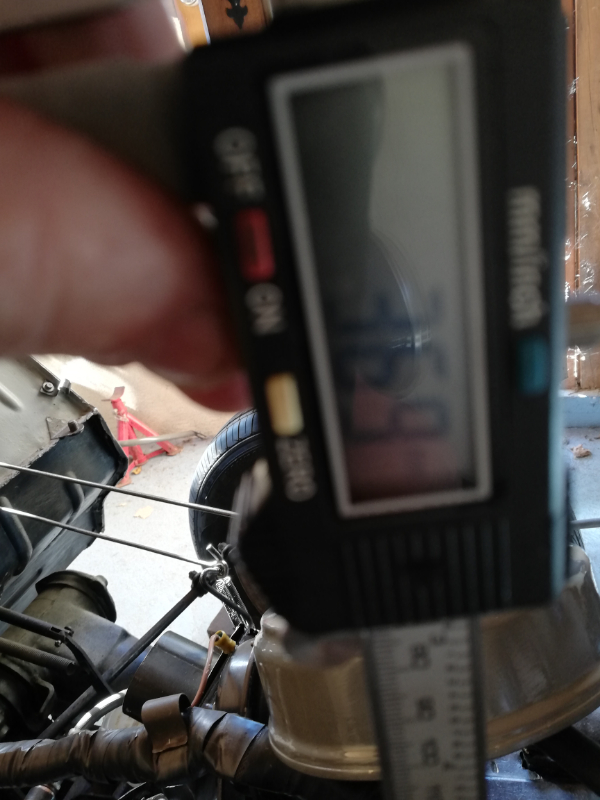

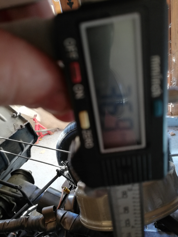

Re: Appel à l'aide
:salut: Azam

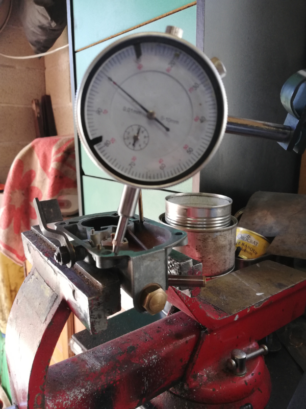

Voilà en images, le résultat des mesures que tu m'as conseillé de faire :

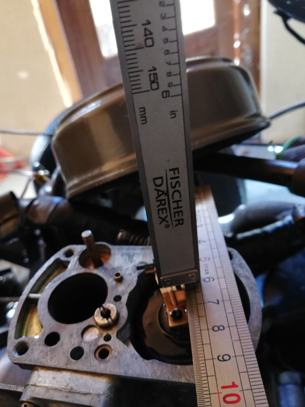

A1/ Mise à zéro du comparateur sur le plan de joint du couvercle du carbu :
A2/Report du comparateur sur le pointeau :
J'ai donc 3.03 mm entre le plan de joint et le pointeau = D1

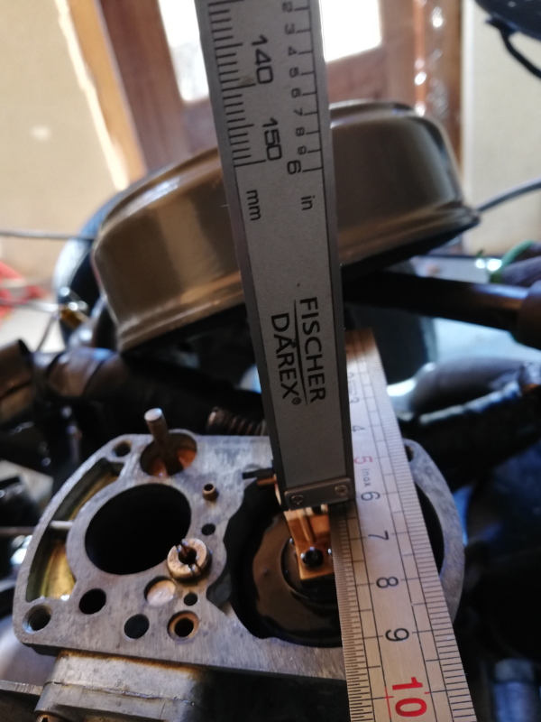

B1/ mise en position parallèle ( du mieux possible car pas facile) de la languette du flotteur :
B2/ Mesure de la distance, plan de joint / flotteur :
B3 : résultat lu
, auquel, il convient , je pense, de rajouter , l'épaisseur du joint papier qui fait 0.31 et non pas 0.20 comme indiqué (il a peut être gonflé avec l'essence) et l'épaisseur de la réglette de 0.60
Cela donne donc : 3.69 + 0.31 - 0.60 = 3.40. mm = D2
Je constate que D1 est plus petit de 0,57 mm .
Et je ne sais pas trop quoi en penser :???:
azam76
Messages : 308
Localisation : LE HAVRE
Re: Appel à l'aide
Message par azam76 »
Il faut enlever l'épaisseur de la réglette je pense.... :wink: :D l'écart entre D1 et D2 est donc de 1mm environ.
La cible max pour D2 est D1 pour assurer un pointeau fermé avec un niveau pas trop haut et donc un moteur pas trop riche... Comme tu ne peux pas diminuer D2, il faut augmenter D1.
Il faut ajouter entre le couvercle et le pointeau un joint de 1mm d'épais au moins pour avoir D2<D1 ( en pratique, prends entre 1 et 2 mm)
Re: Appel à l'aide
azam76 a écrit :Il faut enlever l'épaisseur de la réglette je pense.... :wink: :D l'écart entre D1 et D2 est donc de 1mm environ.
Ouh ! erreur de ma part; bien sûr il faut enlever et non pas rajouter l'épaisseur de la réglette !
Je vais voir ce que j'ai comme joint fibre. Puis je rajouter éventuellement, je veux dire à condition qu'elle soit dans la cible d'épaisseur, une rondelle cuivre ?

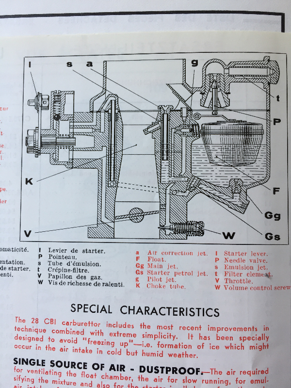

Je vais peut etre dire une conn... mais sur le schema de principe quand la patte du flotteur est a l'horizontale du plan du joint le pointeau est fermé si tu mets de l'essence avec une seringue pour mettre le flotteur comme dans la position du schema tu pose le joint tu repose le couvercle tu souffle gentiment avec une paille et si c'est obstrué c'est que c ok , non ?
Messages : 11512
Re: Appel à l'aide
Pour contrôler le pointeau ,moi je fait comme çà, je dépose le dessus du carbu ,tu le mais a la bouche tu souffle part l'arrivé d'essence
puis part dessous avec le doigt tu remonte le pointeau sil et bon il va te bloqué l'air quant tu souffle ,
pour le réglage du niveau de cuve tu tord un petit peut la petite pate du flotteur puis tu fait un essaie
si ton flotteur et droit dans la cuve ,et que l'essence coule plus c'est bon . Un 28 c'est pas compliqué. :salut:

A FredJojo: Non.. Car la pression de l'essence venant de la pompe pousse le pointeau vers le bas, le niveau sera forcément PLUS HAUT pour garder le pointeau fermé (ou presque) que si tu mets de l'essence juste pour compenser la masse du flotteur...
Ca vient d'un grec ça... Archimède je crois qu'il s'appelait :ptdr: :ptdr: :ptdr:
Oui, une rondelle cuivre, c'est bon :clap:
