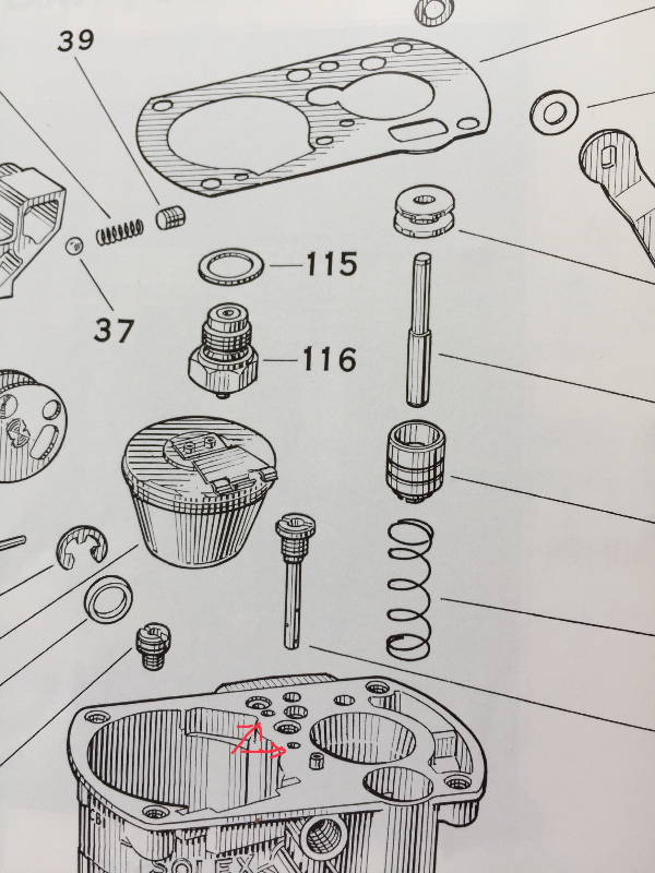

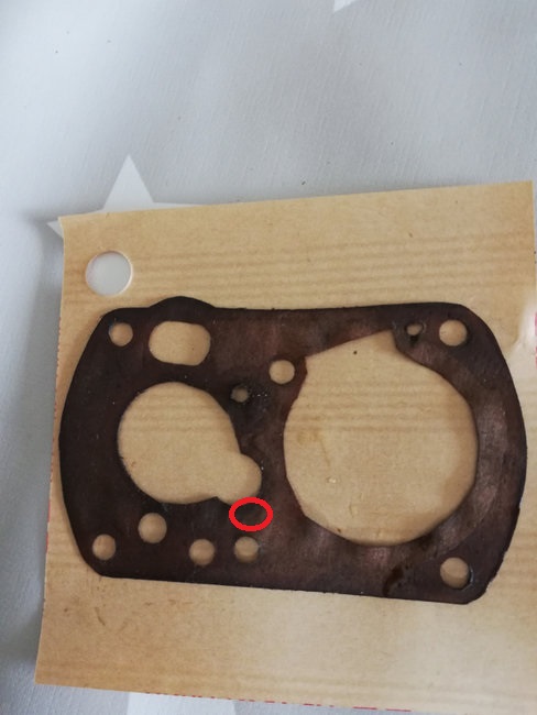

Je pense à un point, lorsque j'ai changé le joint du carburateur par un neuf, refait par mes soins en papier 0.20 mm, j'ai pensé à ce qui avait été évoqué dans un autre post par René et Bob au sujet d'un trou qui pourrait manquer dans le joint lui même : http://forum.2cv-legende.com/download/file.php?id=7610
http://forum.2cv-legende.com/download/f ... &mode=view
J'ai donc fait un petit trou, pour voir ce que cela donne, peut être que mon souci vient de là :???:

Le joint papier sur la vue éclatée ne montre pas de trous supplémentaires ....

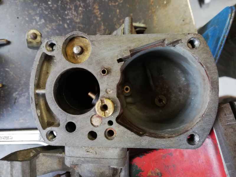

Je t'avoue, je suis un peu perdu. J'ai redémonté le carburateur de remplacement et remis l'ancien qui fonctionnait mieux en vérifiant certains points pour être sûr : j'ai d'abord constaté que le papillon était monté à l'envers, d'où problème de ralenti, j'ai ensuite surfacé au grain 2000 les platines du système de starter, j'ai remis un joint papier SANS trou supplémentaire.
J'ai plus qu'à remettre en place ce carburateur et voir ce que ça donne...Si les soucis continuent je contrôlerai l'avance et les culbuteurs, mais je ne me fais pas trop d'illusions de ce côté, ça va être du démontage pour rien !
Merci pour ton schéma qui confirme ce que j'avais constaté à propos de ce trou bouché par le joint...c'est normal.

J'ai remonté le carburateur revu et corrigé, et ça démarre au quart de tour, au ralenti ça va bien mais j'ai toujours un souci de retour d'allumage dès que je cherche à mettre les gaz ...

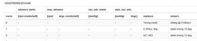

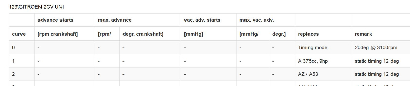

Avant de demonter l'allumage electronique , As tu un stroboscope ou un pote a toi peux il te le prêter évidement ce sera un 12v tu le branche ( que le strobo) sur une batterie externe 12v que tu avais en plus quand le spare ne démarrait pas .
tu mets ta pige dans le volant tu fais un repère sur la boite et sur le volant cela correspond au 12° avant pmh ,tu retire la pige ,si tu fait un repère sur le volant de 2,4 dents de plus dans le sens de rotation cela devrait correspondre a l avance centrifuge de 8° a 1850 tr/Min.Tu branche le strobo , moteur au ralenti pour voir si le 1 er repere est bien en face , tu accelere a 2000tr et tu regarde si tu es en face du 2eme repere .
Merci de me corriger si je dis une coune.......
Ps : quand il parle de l'avance centrifuge de 8° c'est bien l'addition des 12°de base + 8°du centrifuge , on est donc a 20° avant PMH ????

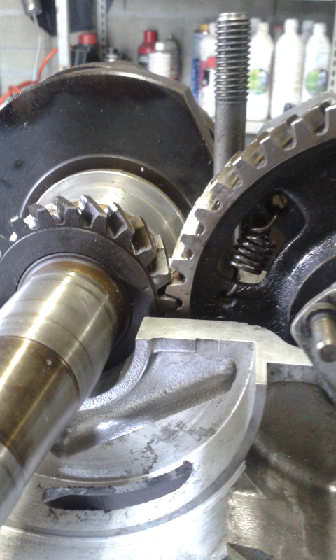

Après, peut être le calage de la distribution.... Du déjà vu... as-tu une photo des repères lors du montage de l'arbre à came? Sinon, çà vaut le coup de démonter les deux caches culbuteurs et de vérifier le diagramme d'ouverture/fermeture des soupapes.

Pour répondre à Azam76 , voilà une photo prise lors du remontage de la distribution :
Ayant eu un problème sur le spare à ce niveau ( il démarrait pas et je croyais avoir foiré le calage de la distri), j'ai bien fait gaffe sur le moteur de l'AZAM à bien caler tout ça ! Donc ce point peut être éliminé.

2/Vérifier le calage statique à 12° de l'allumeur électronique, position 2 du boitier .

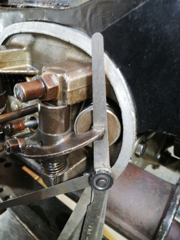

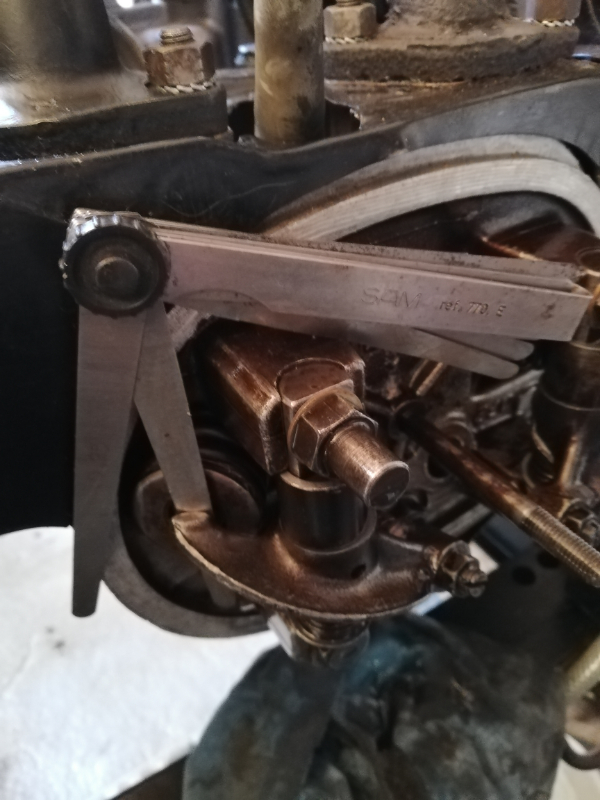

J'ai sorti les couvre-culasses et vérifier les calages des culbuteurs , j'avais 0.20 +/- 0.02 mm sur les culbuteurs d'admission, la cale de 0.25 ne passe pas. J'avais 0.25 +/- 0.02 sur les culbuteurs d'échappement, j'ai recalé à 0.20 ,la cale de 0.25 ne passant plus.

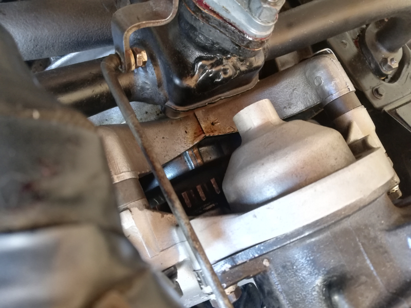

Il reste la piste de l'araignée, J'ai pas mal d'essence qui coule par le trou d'évacuation de la pipe d'admission:

Ta compression est bonne, tout a l'air OK. C'est normal donc que le moteur démarre bien.
Ya un truc quand même, c'est l'essence qui coule. Si l'essence coule par le trou d'évacuation de l'araignée au bout de qq minutes, c'est le carbu qui est en cause. Le moteur cogne car trop d'essence, et surtout de l'essence qui n'arrive pas à vaporiser (Trop riche de beaucoup).
Si tu refait un essai, dès que ton fonctionnement devient erratique, tu arrêtes, démonte les bougies et regarde :photos: . Je te parie que tout noir et humide. Vu le noir que tu notes dans les caches culbu, j'ai même pas de doute.
3 causes possibles:
le gicleur de la pompe de reprise trop gros. T'a pas ce problème, t'en a pas.
Le pointeau non étanche d'où débordement de la cuve au bout de qq minutes, le débit de la pompe à carburant étant supérieur à la conso du moteur.
Le disque du starter qui plaquait mal, ressort trop faible, et essence qui passait par la. Vu que tu as déjà vérifié ce point là, on élimine.
Je penche pour un débordement de cuve
As-tu une poire sur ta ligne d'alimentation ou un levier sur la pompe à essence? Si oui, tu enlève ton filtre à air, et tu pompes à donf comme les shadocks. En observant le papillon (fermé), tu va voir si l'essence coule dans le carbu et que la la cuve déborde. Si oui, pointeau non étanche ou mal réglé.
Dis moi ce que ça donne...

Si le pointeau n'est pas étanche, la cuve déborde, et le trop d'essence peut aussi s'enflammer dans l'admission... Déjà vu...

J'ai eu deux carbus révisé (des SOLEX 28 de FIAT 500, pratiquement identique en design) qui ont eu le même problème de débordement... Ceux qui révisent ne savent pas forcément les régler !!! Notamment la hauteur de pointeau, très sensible à l'épaisseur des joints (cuve ET celui sous le pointeau). Le moteur tirait aussi la gueule, sauf qu'il était sur un avion ..... :(
Tu peut aussi avoir un flotteur percé ou trop lourd (le pointeau reste ouvert donc).
Comme tu ne peux pas physiquement mesurer le niveau, la seule solution est de mettre en pression la ligne de carburant et regarder si l'essence coule par le diffuseur....
Les compressions sont bonnes pour des cylindres/pistons non rodés. Ca va augmenter avec les km. :D
