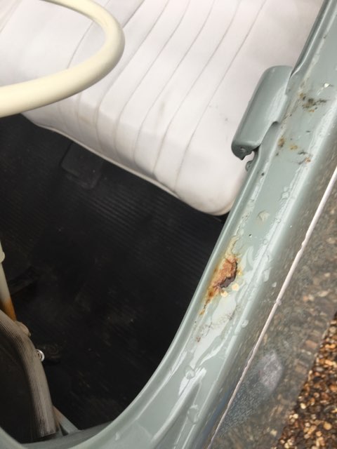

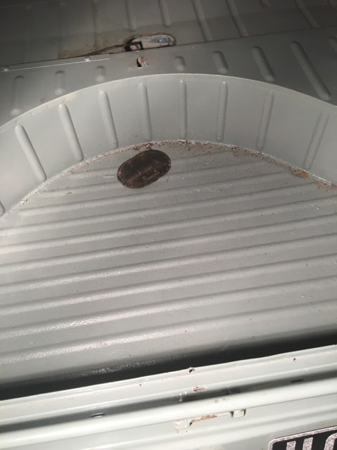

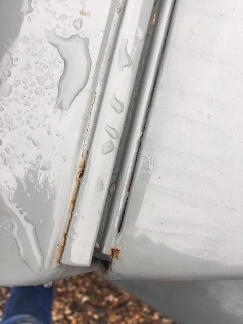

La carrosserie seulement à gérer comme tu dis, c'est quand même le plus compliqué et à même de procurer des surprises ! La mécanique, c'est bien plus simple.
Il te faut principalement regarder le châssis, mais comme il est neuf ça ne devrait pas poser de problème, mais à vérifier quand même ! Notamment s'il n'est pas déformé au niveau de l'essieu avant, un mauvais coup est si vite arrivé.
Pour ce prix, les sièges et la capote doivent être en bon état, parce que ça chiffre vite.
4500 euros, pour une voiture non restaurée, ça me semble un peu élevé à mon gout.
Tu dis au vendeur qu'il va falloir que tu changes les planchers et les passages de roues arrière, qu'il y en a au moins pour 500 euros, et tu essaies de faire baisser le prix d'autant ! :pense: Il y aurait aussi la peinture...

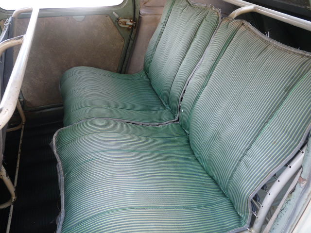

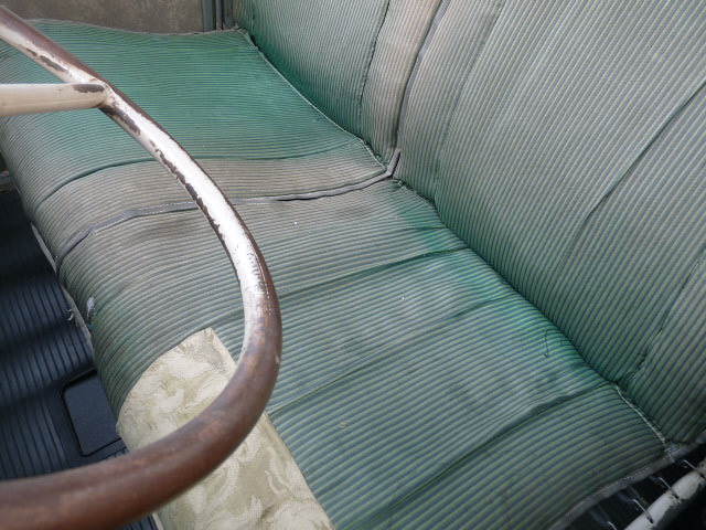

siege ar.JPG (99.15 Kio) Vu 8390 fois
siege av.JPG (96.5 Kio) Vu 8390 fois
D'après le vendeur, sièges sont d'origines, d'après les factures et les photos, les élastiques ont été changés.

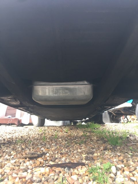

Quelque chose m échappe mais a vérifier , il a changé le châssis mais la photo ne montre pas les 4 brancards latéraux , peut être les a t il soudé après cette photo mais quelque chose me dis que c est un debut de resto abandonné suite aux travaux de soudure a faire.
Pour le moteur c un 425 mais pas le 18cv , le 12 voir reniflard donc pour les 500 premier kilometres en 2cv privilégie le plateau

Intérieur à refaire, capote à changer à plus ou moins brève échéance, planchers à revoir, supports des butées de suspension à remplacer, peinture de la carrosserie à prévoir également, plus pas mal d'autres inconnues ( pneus, freinage, etc), notamment au niveau mécanique, 4500 euros, moi je prends pas ! trop cher :non: J'en proposerais 3000...au plus 3500. Mais tu fais comme tu le sens bien sûr...même si tu es dans le domaine de "l'achat plaisir" il vaut mieux tant qu'à faire que le jeu en vaille la chandelle !

Pour les brancards , je suis sure a 100% que le contrôleur ne voit pas qu'ils sont manquant car ils disparaissent sur les plus récentes , les planchers étant plus renforcé enfin je crois ?.Mais pour la tienne ils doivent etre present ( en bleu) .
Prends une glace pour inspecter toute la longueur des bas de caisse ( en rouge ) , s'ils sont troué il faudra les changer et si pour certain c'est facile pour d'autre cela devient un cauchemar mais il sera trop tard pour faire demi tour,1000 bornes en plateau ca fait un bout , essaie d'avoir des infos sur celle la elle est plus près car negocier par tel c'est une chose mais comme il sait que tu viens de loin , s'il change d'avis t chocolat.

J'ai demandé quelque détail supplémentaire sur l'azlp :
"Alors, le moteur tourne à merveille, le carburateur est neuf, c'est un solex. Filtre à air, pompe à essence allumage électronique, le réservoir est neuf et en galva.
L'embrayage et la boîte fonctionne très bien également.
La carrosserie n'a pas de bosse n'y coup mais la peinture n'est pas parfaite par endroit.
La couleur est la même qu'à l'origine.
L'ensemble des joints et vitres sont neuf. La capote également. D'origine la capote est grise.
La sellerie est neuve également mais les sièges ne le sont pas. Il n'y a pas la banquette repliable à l'arrière. C'est une banquette de 2cv quelconque.
Le kit enac est bien d'origine.
Le châssis est dans un superbe état ! Pas de rouille, toujours dormis en garage.
Les deux plancher avant par contre son a prévoir. (Aucun trou mais il reste fragile)
Les défauts son surtout côté accastillages. "
VOUS EN PENSEZ QUOI?? :gnark: :gnark: :gnark:
Perso, la modification de certain éléments en blanc ne me pose pas de soucis, et ça permet de négocier un peu à la baisse...
Re: Future deuchiste en Lorraine
Posté : 24 déc. 2018, 13:52
par lucky40
Pas grand chose de plus à rajouter. Cette AZLP finalement n'est pas mal du tout .Bon il y aura un peu de carrosserie,...l'intérieur est à revoir aussi, le compteur n'est pas très joli et les vide poches aussi...
Le reste est intéressant et l'état du châssis semble nickel. Donc , je ferais un proposition à 5000 euros... sous réserve d'un contrôle visuel sur place complémentaire si c'e'st possible :salut:
