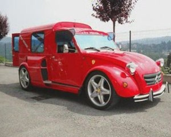

Une autre idée bien plus marrante :laughing:

J'aime bien les ouies pour refroidir le moteur. Mais c'est vrai que cette deuche a vraiment un moteur de Ferrari en position centrale.
Mais dans le genre je préfère la Ferrarire. :ptdr:

Non, non, :non: ce n'est pas celle-ci. Regarde bien la photo sur 2 CV Mag. C'est un cabriolet artisanal qui a vaguement la forme d'une Ferrari de loin, très loin, d'où son nom Ferrarire. Sur un châssis de 2 CV avec un moteur de 2 CV.
Celle du lien que tu mets, c'est une caisse de 2 CV camionnette sur un châssis de Mitsubishi, je crois, et avec un vrai moteur de Ferrari en position centrale.
C'est celle de la photo de JC34 ci-dessus.
