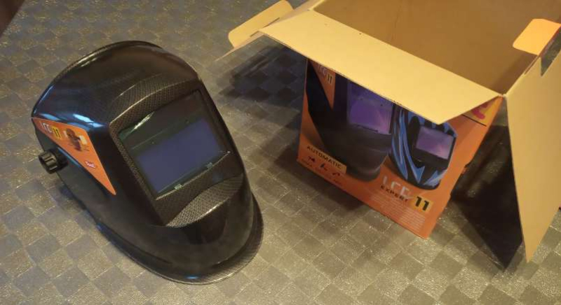

reçu mon fil fourré aujourd'hui, chez leroy merlin ce ne sont pas des foudres de guerre :(
j'attends aussi le masque à souder mais là c'est prévu début septembre, ça ne m'arrange pas du tout. :( :(
