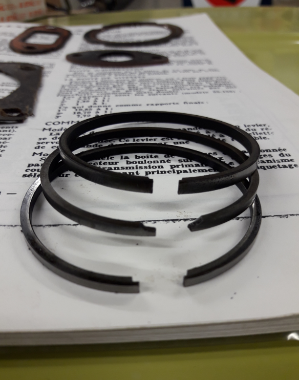

Mon piston fait 56 m/m ( je suppose que c'est la mesure ext du piston qui compte )
Premier segment celui du haut 3,5 m/m coupe droite ,
Deuxième segment 2,5 m/m coupe biseau ,
Troisième segment en bas 2,5 m/m
J'ai regardé chez Chambrier mais rien trouvé en correspondance surtout pour le premier en 3,5 m/m

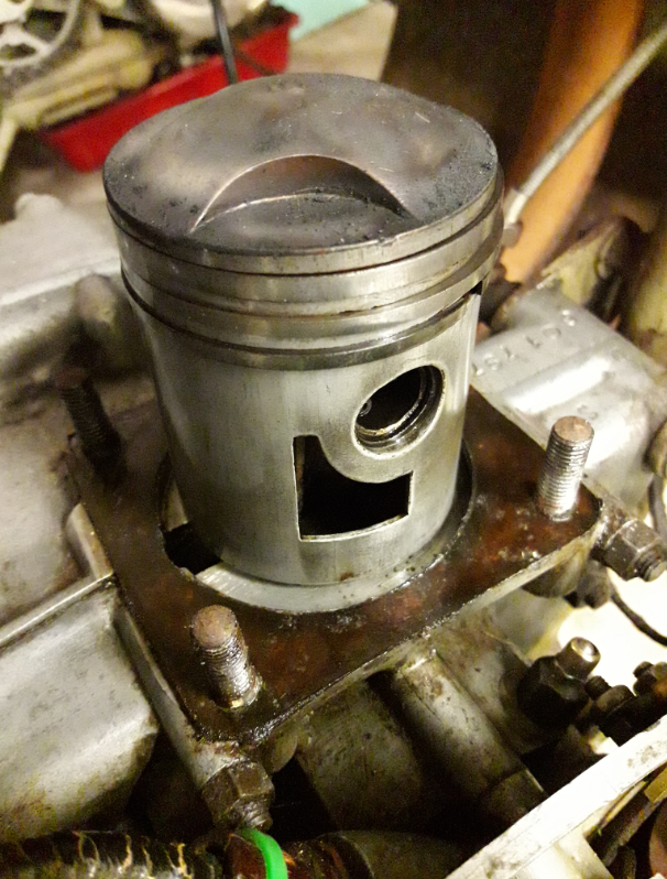

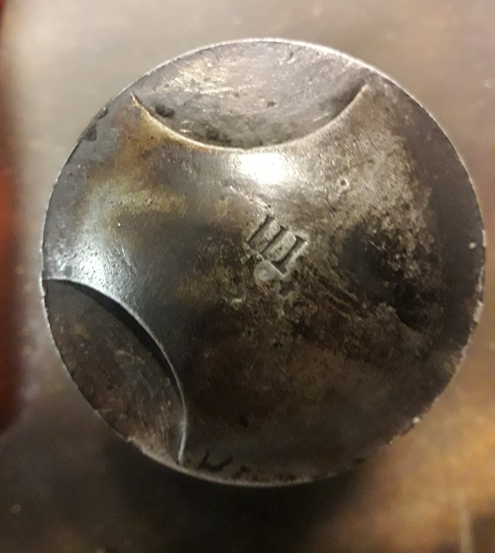

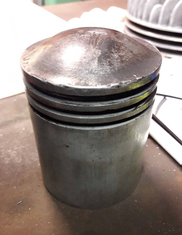

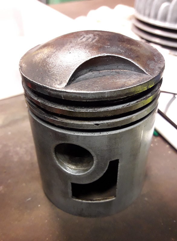

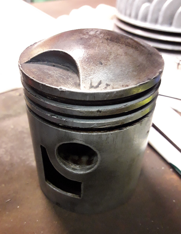

Voici l'état du piston , le cylindre lui est impeccable .
Messages : 11511
Re: Démarrage Moto Peugeot 156 .
IL est mort ton piston ,voila pourquoi tu na plus de compression ,vérifie le reste , mais ton piston a une sale gueule :pleurs:

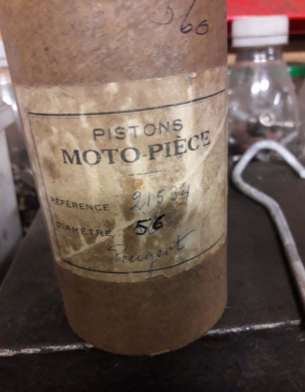

J'en ai trouvé un neuf complet sur le petit canard , juste à compléter d'une bague de tête de bielle , si je trouve pas je la ferrai tourner .
Messages : 11511
Regarde celui la , https://chambrier-pieces-motos.fr/peuge ... -p155.html
celui de gauche a l'air comme le tien .
Messages : 1909
Oui mais il n'y a pas en 56 m/m , celui que j'ai trouvé c'est de la pièce d'origine . :pouce:

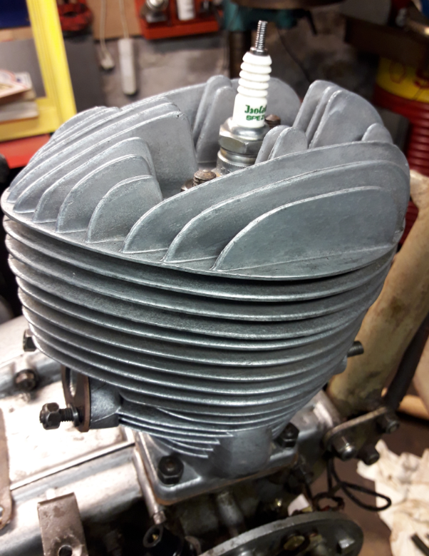

Bonjour :salut: ,
Des nouvelles de la 156 , après un aller et retour du piston pas la poste ( c'était pas le bon ) ,
C'est monté !

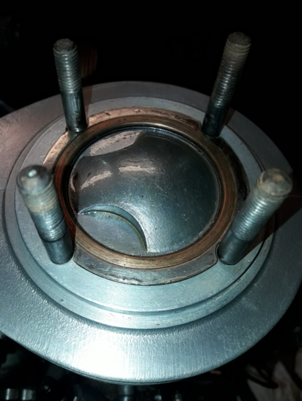

Pour la 2 cv elle est toujours au garage j'ai supprimé l'annonce entre ceux qui collectionnent les photos , ceux qui veulent un SUV neuf avec une carrosserie de 2 cv et ceux qui t'en propose 4000 euros sans même l'avoir vu et j'en passe et des meilleurs :enerve2: ,
Pour la 156 je viens de changer le piston par un neuf bien sur , j'ai trouvé un piston Peugeot identique et à la bonne cote mais en deux segments au lieu de trois , a voir à l'usage ( si quelqu'un a une idée sur le pourquoi du 3 et du 2 segment ! ) , sinon pas trouvé de joints neufs donc pour le moment j'ai remonté le tout avec les joints d'origine sauf celui d'embase du cylindre que j'ai retaillé .
et bonne nouvelle, j'ai retrouvé une superbe compression
La Peugeot 156, c'est un moteur 2 temps ?
Dans ce cas le segment racleur n'est pas vraiment indispensable, seule l'étanchéité aux gaz compte pour assurer la compression.
