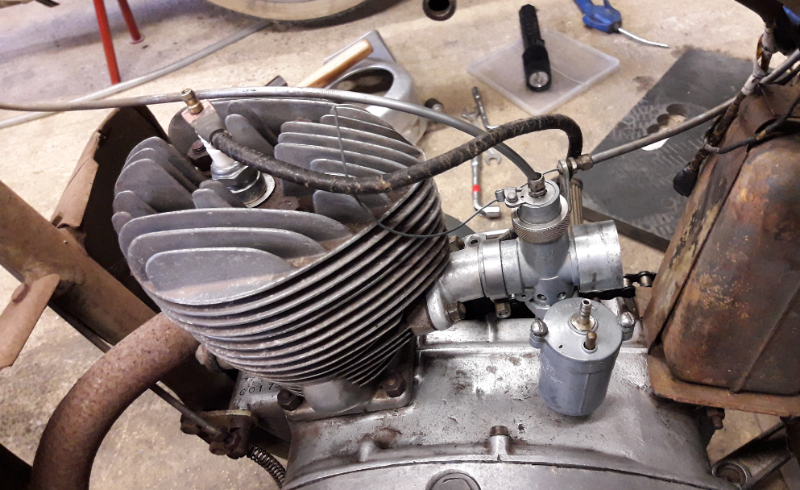

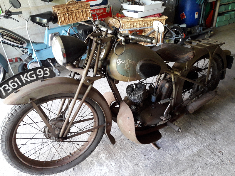

En ce moment je bricole sur une de mes motos , un Peugeot du type 156 cc de 1949 , c'est moto fonctionnait normalement et à été remisée pendant plusieurs années avec de l'essence dans le réservoir et de l'huile dans le piston , j'ai tout re nettoyé pour la remettre en route et m'en servir comme ma 2 cv le plus souvent possible , bon à partir de là tout est positif sauf que je n'arrive pas à la faire démarrer j'ai fais je pense les bons réglages 5 mm avant le PMH , les vis qui doivent s’ouvrir quand les flèches se trouve bien en face l'une de l'autre , j'ai vérifie la continuité du fil de bougie ainsi que les bobines mais pas le condensateur ! ( je ne sais pas comment le tester ) et j'ai besoin de savoir qu'elle bougie ?
A vous lire ...

J'ai eu ce modèle aussi techniquement c'est quasiment les mêmes :pouce: , la mienne fait 156 cc je crois que c était un modèle ou pour l'acquérir il fallait épargner des timbres sur un carnet sorte de crédit à l'envers , c'est l’ancienne propriétaire qui m'avait expliquée ça son mari étant décédé elle ne se rappelait plus trop .
Messages : 11511
Re: Démarrage Moto Peugeot 156 .
Houa !!! ,c'est la caserne Ali Baba, une bleu motobécane , la Peugeot , :pouce:
Pour la bougie peut importe ,du moment que tu monte la même ,culot court ou l'on, elle doit démarrer,
bien sur si tu a de l’allumage ,et de l'essence propre , :salut:
Messages : 5613
Elle est magnifique :o

Marc 77 a écrit :Bonjour à tous :salut: ,
En ce moment je bricole sur une de mes motos , un Peugeot du type 156 cc de 1959 ,
1959, tu es sur ? :shock:
Je la trouve plutot rustique....Mais elle est très belle.

Ah oui j'ai modifié c'est effectivement 1949 :pouce:

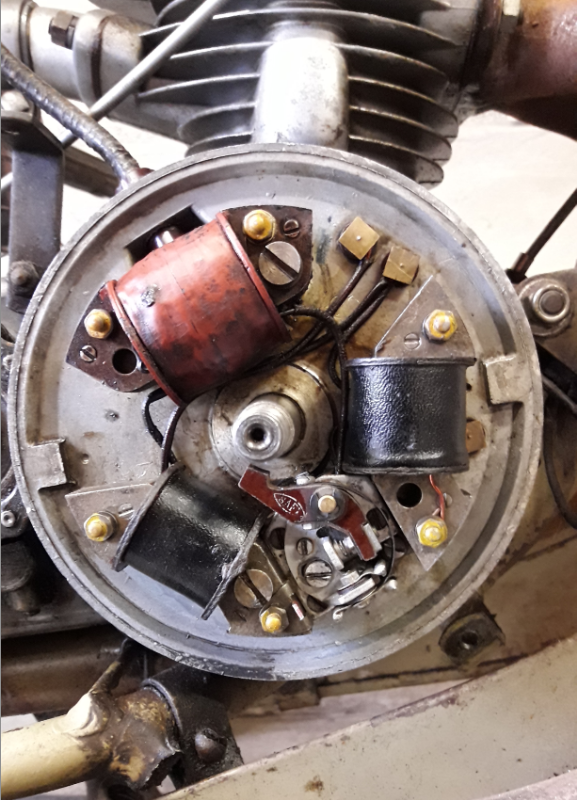

Oui mon essence est propre , pour le moment elle est alimentée par une nourrice ,et coté allumage j'ai rien du tout je pense que cela provient du condo , les vis ont l'air en état je les ai nettoyé .
C'est un allumage par magnéto ?
Faudrait peut-être aussi regarder de ce coté la.
Messages : 11511
A oui pour contrôler l'allumage il te faut le volant magnétique en place,. :salut:
Messages : 1909
renato13 a écrit ::salut:
Oui bien sur :wink:
Messages : 1909
Je viens de me re taper le nettoyage du carburateur , et j'ai un bel arc bleu au culot de la bougie mais pas à chaque fois :???: , peut être du au rotor pas bien dégraissé :???: je vais revoir ça !

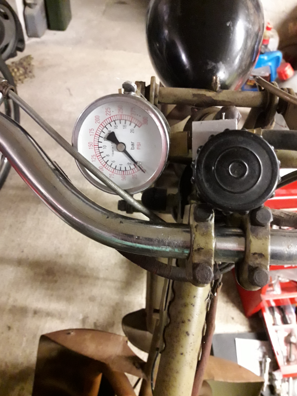

Messages : 1909
Bonjour :salut: ,
J'ai vérifié la pression au doigt , à mon avis compression pas terrible :cry: ( moins qu'une Mobylette ) et au compressiométre ça décolle même pas :non: je vais sortir le cylindre pour avoir une idée précise de l'état .
Pour l'essence elle est neuve et l'alimentation se fait par une nourrice .[/i]

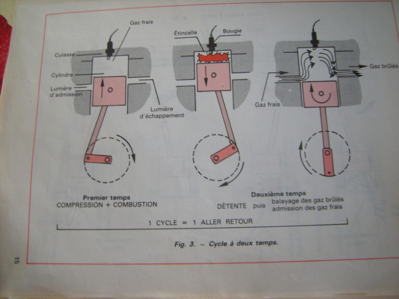

APRES pour le fonctionnement d'un deux temp ,tien deux photos çà ira plus vite !!!

Pour illustrer ce que j'expliquais à propos du fonctionnement d'un 2 temps:
On voit bien que si le carter inférieur n'est pas étanche, le cycle ne peut pas fonctionner.

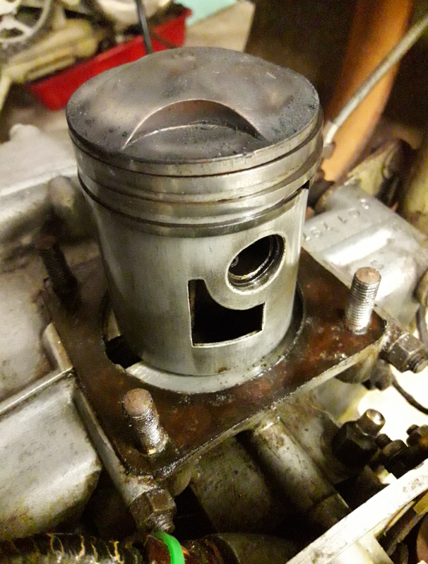

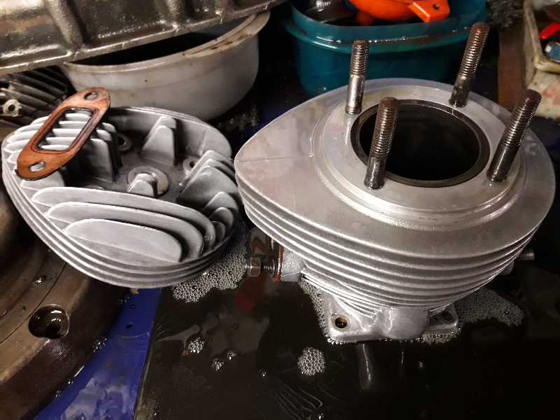

Messages : 1909
:salut: .. J'ai tout sorti et tout est nickel rien d'abimé cylindre et piston segments RAS , les gorges des segments sont propre et les segments ont l'air d’être opérationnels , et je n'ai pas remarqué de fuite au niveau des joints .
[/i]
Messages : 11511
A mon avis ,tout et bon visuellement , mais tes segments ne son plus étanche sur la paroi de la chemise, ( et ton compressiomètre le confirme )
vue ton piston , il y a la lumière de transfert sur le piston ,donc il peut y avoir que les segment qui merde,
il comprime plus ni vert le PMH ni vers lePMB , tu arrive a trouver les pièces encore , vu son âge . :salut:
