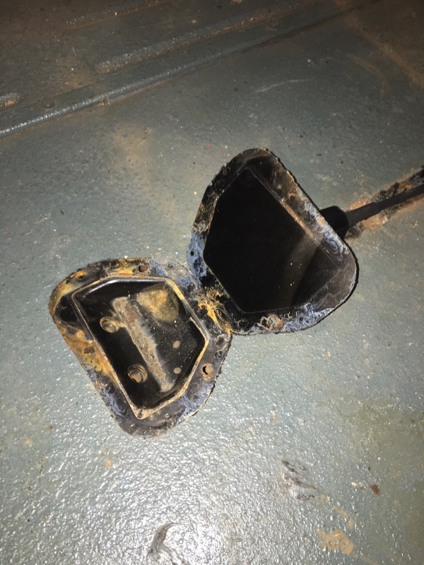

Je suis très étonné de voir ces fixations de ceintures de sécurité sur une 1965 :???:
Sur la mienne il n'y a pas ça...
Je n'ai pas la date exacte à laquelle il fallait équiper les voitures d'ancrages de ceintures avant, mais je crois que c'est en 70....
Ton châssis aurait donc déjà été remplacé.
Mais je peux me tromper...
Y a t-il des ancrages sur les longerons de la caisse près du pied milieu ?

bob41, d'après l'historique de cette 2CV, il n'y a pas eu de changement de châssis, première mise en circulation février 1965. Mais je ne peux pas l'affirmer.

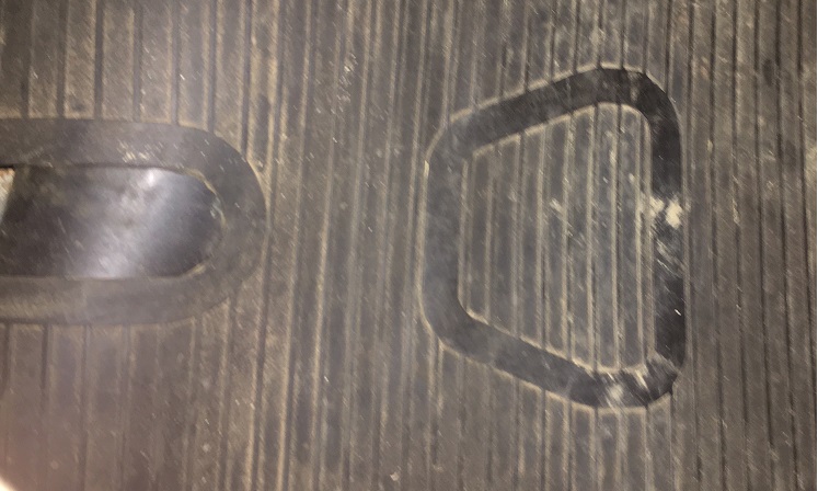

Ci-joint les photos : le tapis de sol arrière non percé mais où l'emplacement des points de fixation est marqué :

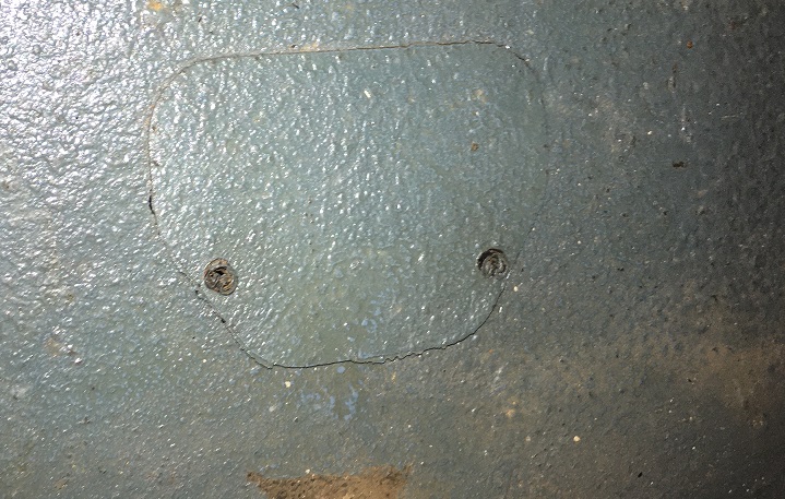

La trappe des points de fixation centraux :
En la retirant :
Et le point d'ancrage du pied milieu, où je dois utiliser une vis en place et non celle livrée avec la ceinture :
Je me sentirai plus en sécurité, même si ce n'est qu'une deux points.

Ah oui, faudra que je regarde de près sur mon AZAM de 65.
Les ceintures ventrales, c'est pas très efficace.

Lol j ai cette trappe je n ai jamais tenté de l ouvrir et j avais posé la question a l epoqueImage

Mon AZAM 65 a bien ces mêmes ancrages. Mes parents avaient fait monter des ceintures 2 points dessus fin des années 60.
Elles sont toujours dessus.
Mais j’avoue ne pas aimer m’en servir...
JG

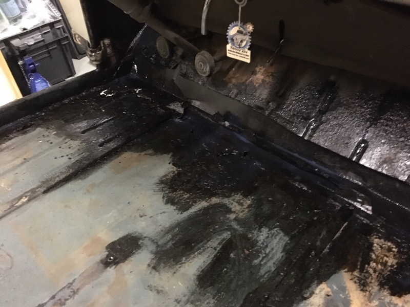

Sans surprise, démontage des plaques de réparation et je ne suis pas déçu :mdrr:
Je remplacerai l'année prochaine les deux planchers latéraux et la partie basse avant. En attendant, élimination des tôles pourries, traitement anti corrosion, peinture minium et noire et pose d'un plancher provisoir. Pour l'étanchéité extérieure, mastic et Blaxon.

Pose du plancher de réparation provisoire et peinture : je me sens déjà plus en sécurité :)

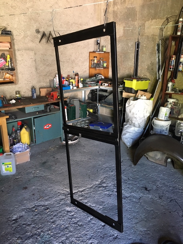

Réparation de la structure de la banquette avant : Elle ne coulissait plus (complétement déformée) et soudure cassée : Elle a rencontrée dans une vis antérieure un Sumo :pensif: ?
C'est tout pour aujourd'hui :salut:

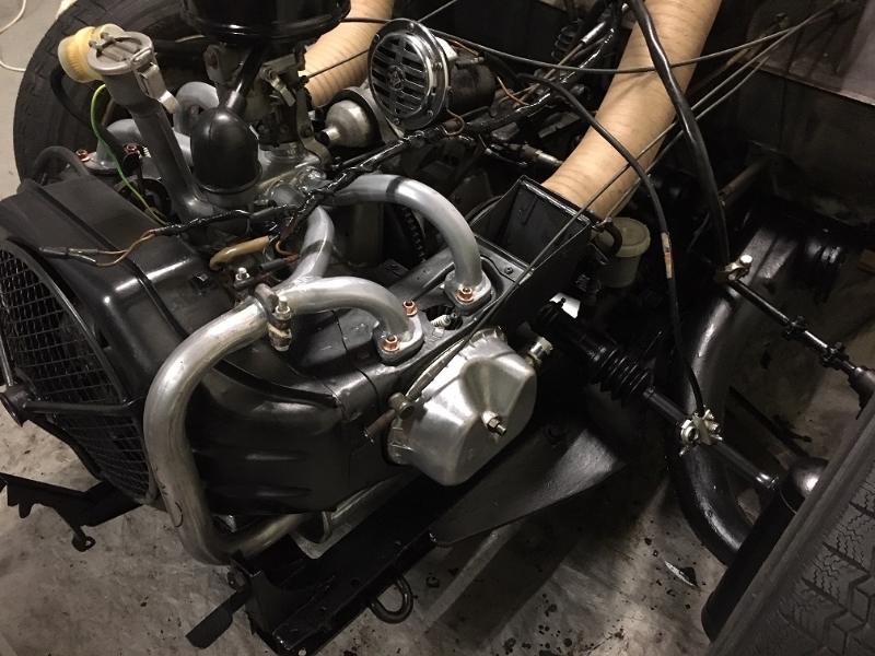

Et les photos du bloc moteur :

On ne voit pas bien sur les photos mais as tu bien aligné les cardans entre le côté roue et le côté boîte?

Par contre, le filtre à essence, plutôt avant la pompe, c'est mieux !
Re: Restauration 2CV AZAM 1965
Posté : 15 avr. 2020, 08:52
par Mikey 71
Deuchémoi a écrit :Sacré boulot !! :clap:
Je m'apprêtais à dire la même chose... Sinon superbe boulot... :like:

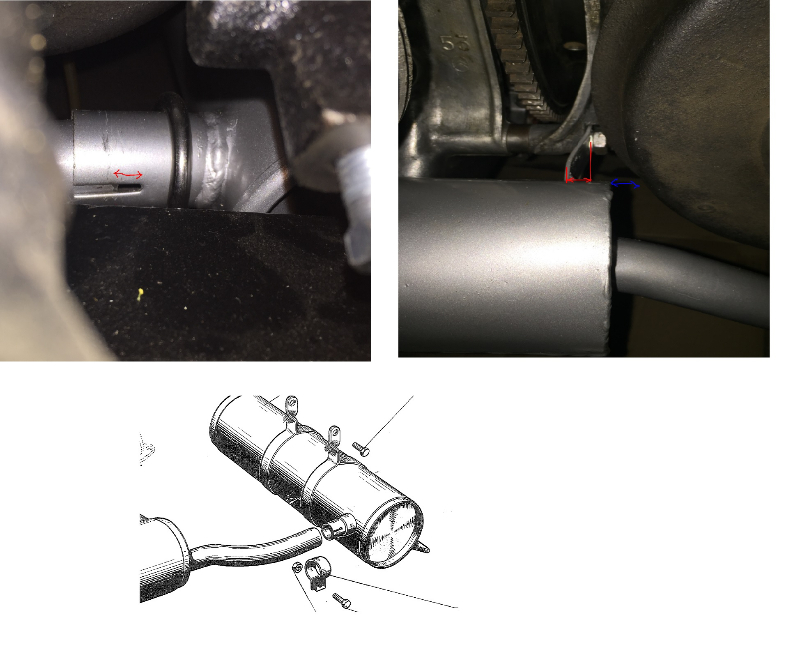

Tu peux refaire une photo de la jonction des 2 pots vu du maitre cylindre , j ai un doute sur la mienne par apport au dictionnaire des pd et sur la refab que l on nous vendsImage

Fredjojo, voici la photo demandé, j'y ai mis du mastic "jonction pot d'échappement", ça cache un peu les détails :
Le pot détente (sous le piston gauche) s'emboite dans le pot secondaire qui a un diamètre plus grand et le collier recouvre le tout. J'ai du modifier ce collier et changer le boulon par un plus long.
Promis, je vais changer de place le filtre à essence :)

par Fredjojo
Merci pour la photo , c'est bien le meme montage sauf qu'il faut que je redemonte tout , rallonger le tube du primaire , couper la patte de fixation de liaison moteur et la souder plus loin. quand je pense que j'ai ete seulement 3 jours cette année je suis pas pret de l'emmener en pèlerinage a Levallois :pleurs: :pleurs: :pleurs:
a l'occaz tu peux photographier ta patte de fixation
Posté : 15 avr. 2020, 12:52
par François16
Pour la patte de fixation entre le moteur et la boite de vitesse j'ai dû plier la patte comme toi.
Impossible de fixer le pot secondaire sous la boite, il est suspendu (comme le précédent) d'où la nécessité d'une très bonne jonction entre les deux pots.
C'est impossible de le fixer comme à l'origine sans dépose du moteur + boite avec chalumeau pour tordre les tuyaux.

Ah oui, c'est beau l'adaptable. A ce point la, j'ai rarement vu.
Il y a longtemps que je n'ai pas changé les pots sur mes AZ. J'espère que j'aurai de meilleures pièces quand j'aurai à le faire.
Mais je ne pense pas que je modifierais la fixation du pot secondaire sous boite. Il me semble préférable de rallonger le tuyau de sortie du pot primaire.
Et normalement les pots d'échappement se montent sans sortir le moteur, heureusement. Il faut soulever la voiture pour ménager plus d'espace entre le châssis et le sol, ou utiliser un pont élévateur ou une fosse.

Pour le pot de détente, il faut décaler le moteur sur la droite d'environ 3 cm en retirant les deux vis des silents blocs de l'avant. Poser le pot en déformant la patte pour l'aligner par rapport à la tubulure et pour la mettre à la même hauteur, le cric sous le pot !
Très difficile à poser :pleurs:

J'ai jamais soulevé ou décalé le moteur pour mettre le pot de détente.
Le dernier que j'ai monté, c'est sur ma type A et il s'est enfilé sans difficulté sous le cylindre gauche.
Posté : 16 avr. 2020, 20:06
par J-G
C est peut être lié aux pièces refabrication. Sur la mienne j ai aussi du dévisser les silent blocs AV et décalé le moteur. In monta le sinon....
