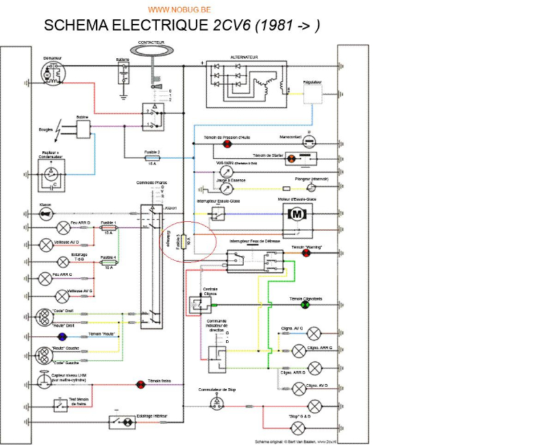

Il me restait à brancher le moteur d essui glace et le bouton de commande.
Lorsque j'ai mis le contact, les essui glaces se sont allumés direct et quand j'ai appuyé sur le bouton pour les éteindre, ça a fait péter le fusible... Pourtant j'ai respecté les branchement... Enfin il me semble... Je vous mets des photos des branchements du moteur et du bouton si des fois vous voyez quelque chose qui vous choque...

				Persö je ne suis pas électricien et tout tes fils sont gris ou presque .... tu veux qu'on regarde quoi? et qu'on te dise quoi?
Salutations
				Re: Restauration tableau de bord d origine sur 2 cv -j'ai frôlé la catastrophe
				Posté : 30 mars 2020, 12:53
				par Bocchi
				Presque ! Il y en a un jaune !  :lol:
Un peu plus gros d ailleurs... Peut être serait ce un indice...?
Les fils sont gris mais les pattes de couleurs étaient d origine... Correspondant presque avec le faisceau sauf 1 fil gris qui n à pas de patte de couleur. Celui où j ai mis du collant noir...

Je te mets le schéma électrique ci-dessous.
Le bouton de commande de l'essuie glace reçoit trois fils : un (noir à l'origine) qui vient du plus après contact, un (bleu) qui va au moteur pour l'alimentation, et un (blanc) qui va aussi au moteur pour l'arrêt automatique.
Sur le moteur il y a un troisième fil (noir) qui vient aussi du plus après contact, et enfin la masse.
