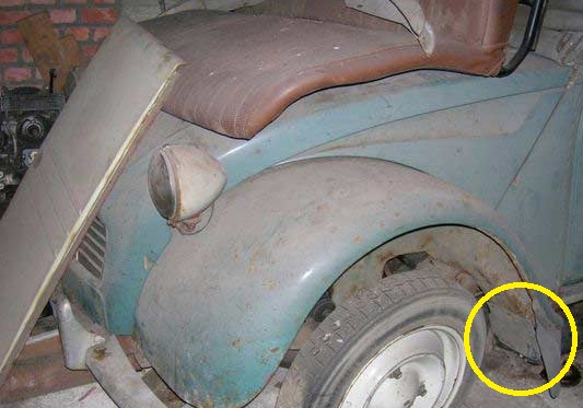

Je n'ai pas retrouvé la photo très nette que j'avais vue à l'époque (je me suis dit que la solution était intéressante), mais j'ai retrouvé une photo d'une AZS Belge de 1959.
On y voit bien cette bavette supplémentaire.
Vous voyez que j'ai raison !
On dirait que l'aile a le bas plat, c'est peut-être une forme spéciale pour le marché belge.
A vous de rechercher de meilleures photos maintenant !

Merci pour la photo
C'est vrai que comme ça, ça pouvait protéger le châssis. Sur la mienne, 1987, le pot d'échappement passe à cet endroit là. Sans doute un changement au cours des ans ou une fabrication spécifique belge.
Salutations

et sur AZAM 6 belge encore :
- AZAM6

Avec l'évolution des ailes au cours du temps, Citroën a peut-être remplacé la tôle qui a l'air de descendre plus bas sur d'anciens modèles, par une bavette caoutchouc...
Ça à l'air assez facile à faire et à monter.
Resalutations

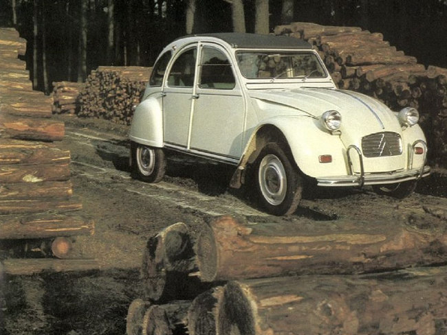

Merci Socotel. Je la vois bien sur la deuche des bûcherons ...
