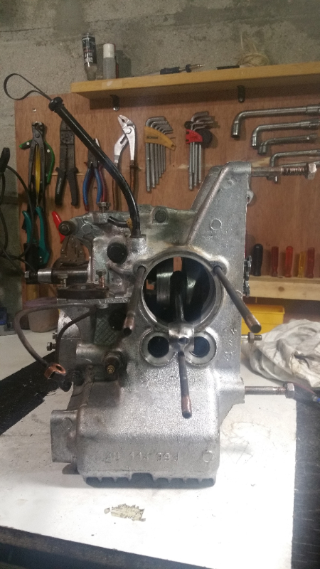

J'irai voir çà demain ,mais j'ai constaté la bagues de palier et son téton de centrage coté allumage ,que ce soit sur le vilo ou l'aac rentre bien
En revanche, celui de l'autre coté :pensif: j'ai un doute Pourtant ,il y a des repères sur les bagues qui doivent s'aligner au plan de joint,ce qui est le cas
Deuchémoi a écrit :
arnaud75 a écrit :lorsque je veux refermer avec l'autre demi carter ,les plans de joint de se touchent pas :surpris: :pensif:

Effectivement, il me semble que le trou du palier coté volant moteur a une trace Je vais essayer de refermer sans rien dedans ,puis juste le vilo

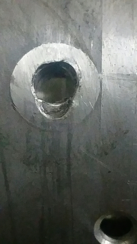

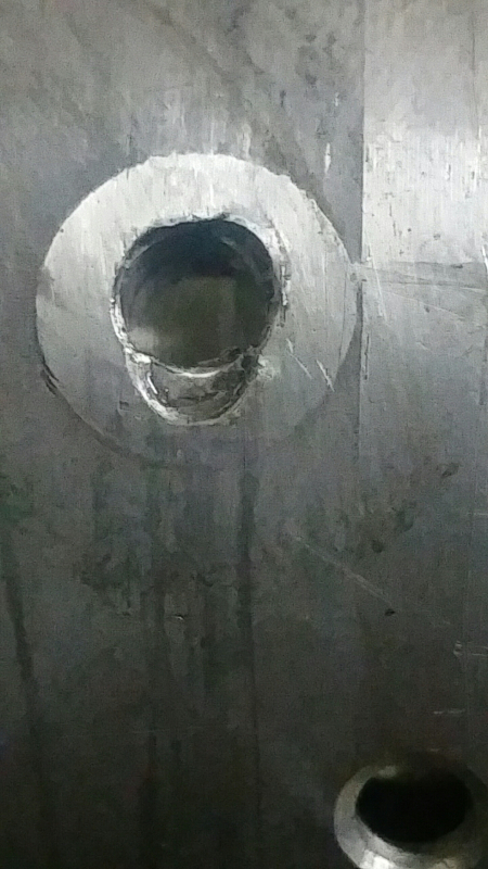

Photo du trou de la bague du palier du vilo coté volant moteur

Je suis convaincu que le souci vient de ce trou Je vais essayer de le re-tarauder
J'ai essayé de fermer le 2 blocs sans rien dedans ..ok ,avec l'aac ..ok avec le vilo seul,ferme pas
la bague tourne et se déplace en latéral sans accrocher,cest le trou de centrage qu'à un
probleme

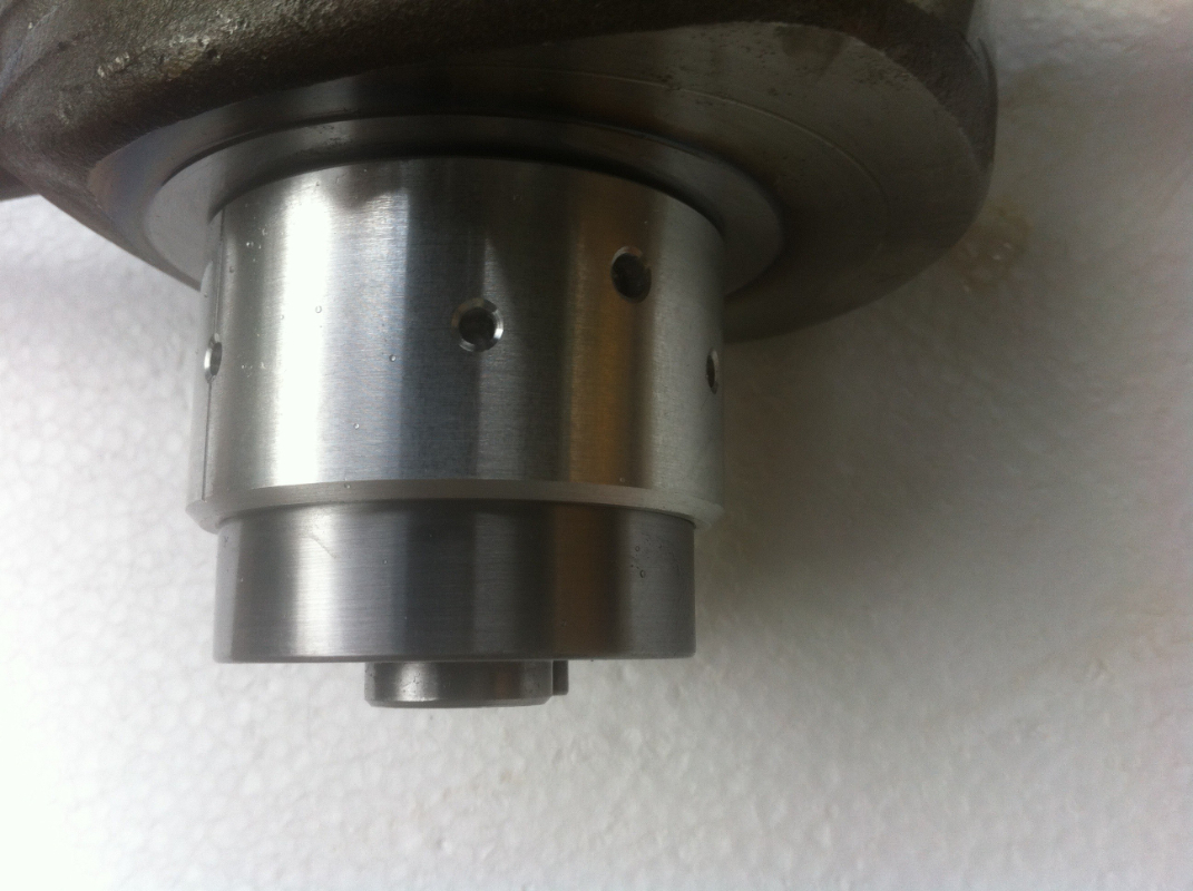

Quant on compare mon palier et celui-ci ...
avec une mini fraise (pour le modélisme) ,je vais le rectifier légèrement
Re: réfection totale moteur 2cv 602 06/635
Attention ! si tu usines le trou de centrage, les trous de graissage de la bague risquent de ne plus être en face de ceux du carter et donc gêner voire empêcher le graissage !!

Pas d’inquiétude,je vais juste polir/ébavurer avec une mini fraise sur colonne les contours du trou ,pour que l'ergot de centrage du vilo puisse rentrer
Et pour qu'il n'y ait pas de copeaux/poussières qui rentrent ,je vais mettre dans le trou, un morceau de papier imbibé d'huile :pense:

J'ai réussi en faisant comme expliqué plus haut hourra Tout s'est emboîté parfaitement :clap:
Donc ,distri calée ,toutes les vis écrous boulons de l'assemblage des 2 blocs serrés au couple ,idem vis bango sur bloc :pouce:
Verif en tournant à la main (d'un doigt au bout d'une clé) de la libre rotation du vilo :tchin:

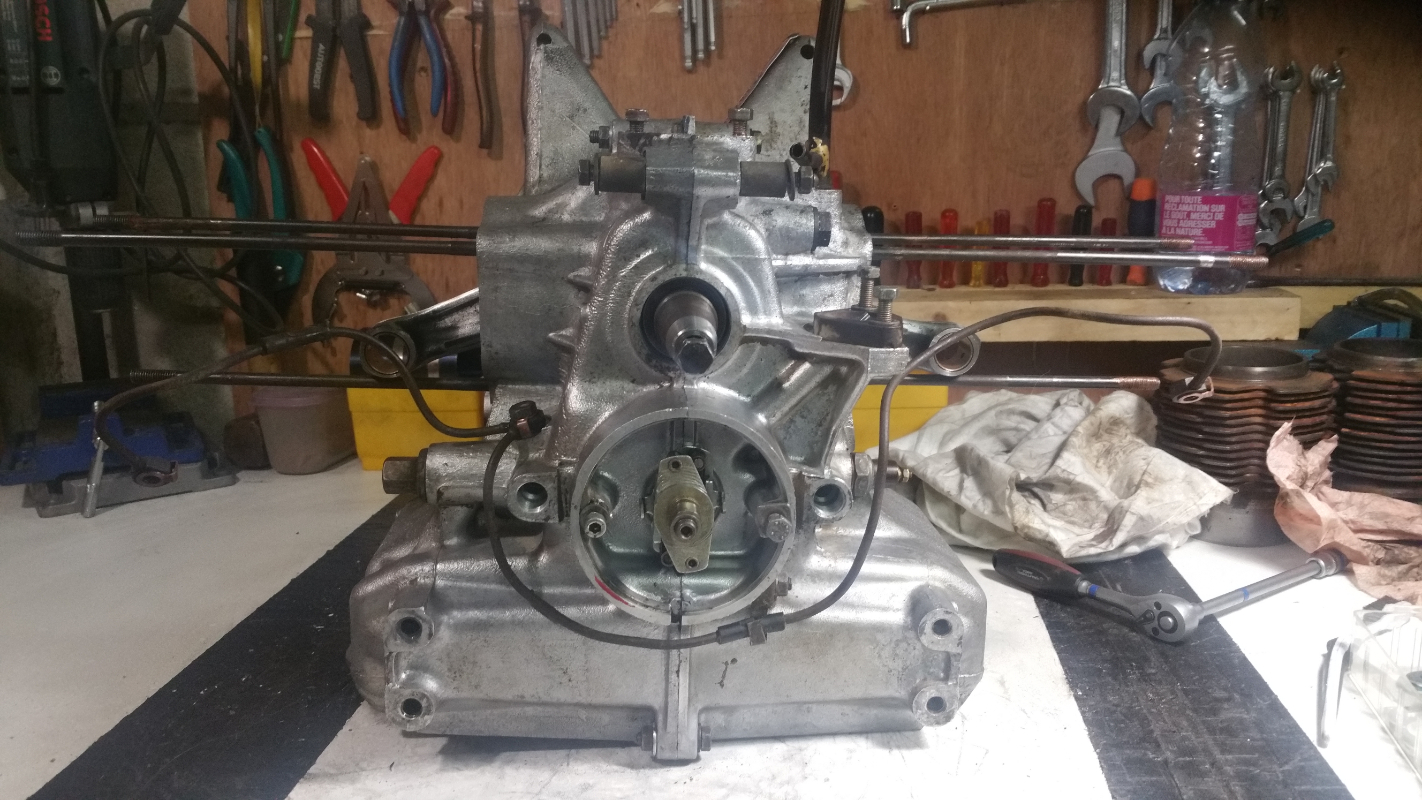

Suite du remontage Tout bien serrer au couple

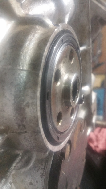

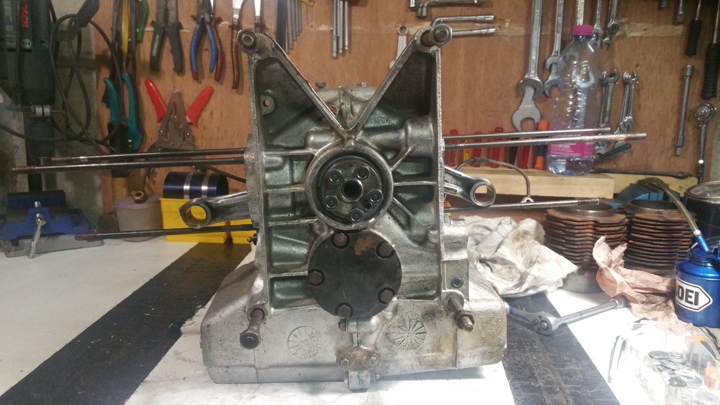

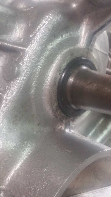

Joints de nez et cul de vilebrequin montés ...j'espère comme il faut :pensif:
Joint spi avant ,coté poulie
Joint spi coté volant moteur
Sur les photos il me semble que tes joints ressortent trop.
Ils doivent être en retrait très léger, moins d'un demi millimètre, du bord du carter.
Pour la bague, bien la réparation. Mais ça le laisse un doute : pourquoi était-elle dans cet état ?

Ok Bob ,donc je les renfoncent qu'ils soit quasi à ras du bloc moteur

Effectivement il ne faut pas forcer. Pour bien entrer le vilo et l'arbre à cames, ils doivent être présentés bien parallèles au plan des demis carters, sinon il arrive ce qui a du arriver à la bague de ton moteur.

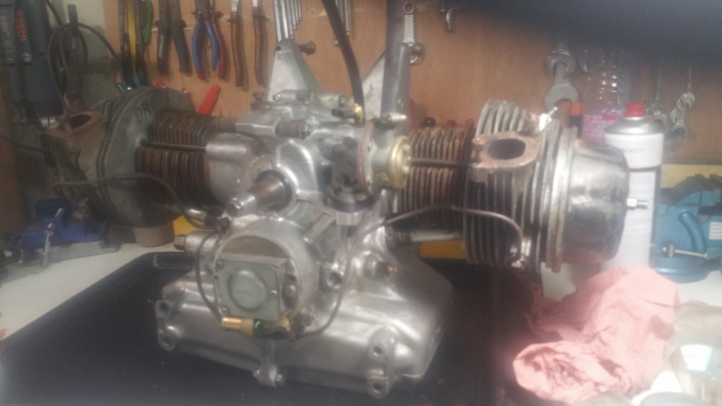

voilà,les joints spi sont à ras du carter J'attends les éléments de carénage pour continuer la reconstruction

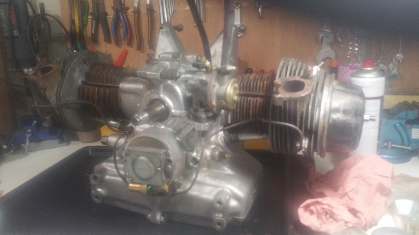

Ch'ite question : Maintenant que le moteur est ré-assemblé ,fermé ,je le stock avec ou sans huile dedans ? Vu qu'il va être stocké un long moment :???:
Je les stocke avec de l'huile dans le carter, et aussi un chouïa d'huile dans les chemises mis par les trous des bougies, et en obturant tous les orifices : bougie (je mets des bougies), lumières d'admission et échappement. Certains bouchons de bouteille d'eau ou de lait ont juste le bon diamètre !
Et au sec, en évitant les trop forts écarts de température, si possible, qui provoquent de la condensation.
