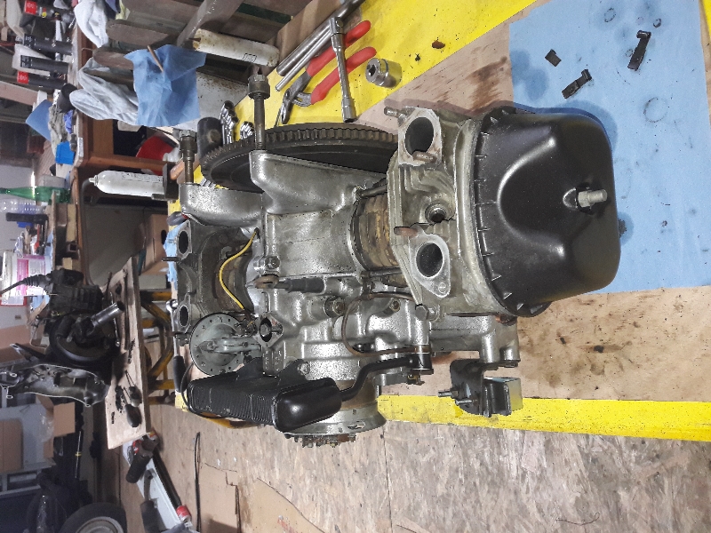

Mets-nous une photo du moteur ou au moins d'une culasse qu'on voit les orifices admission et échappement, pour vérifier.

Azm c est le mien d origine 425 18cv sur Aza 66
Pour reconnaitre la derniere evolution des vilo 425 18 la seule facon que j ai trouvé c’est la longueur du taraudage des vis de volants qui passent a 26 au lieu de 16,5 1967

Voilà les photos de mon moteur.
le vilo est mort comme je l'ai dit mais je n'en trouve pas, et je veux savoir si celui du AZ peut y aller.

Re: Moteur 2 cv 425 ne tourne plus
Oui, c'est un AZ série A, 18 ch.
Alors, vous allez voir que c'est tout simple ! :mdr:
Voilà ce qui est écrit sur mon catalogue de pièces de rechange de 1968 sur les vilebrequins.
- réf AZ 121-02b : Vilebrequin avec bielles, alésage en bout vilebrequin diam. 18 mm., diam. coté dynamo 34 mm. sur 27 mm de long. Mars 63 à septembre 67, remplace modèle précédent. R. p. (remplacé par) AYA 121-02a
- réf AYA 121-02a : Vilebrequin avec bielles, alésage en bout vilebrequin diam. 18 mm., diam. coté dynamo 34 mm. sur 27 mm de long, 5 trous filetage 8x100 à 10 mm du plat. Depuis septembre 67. R. p. AYA 121-022.
- réf AYA 121-022 : Vilebrequin avec bielles et vis de fixation volant.
Donc les vilebrequins de 2 CV sont remplacés par celui de la Dyane 425. Et ils sont apparemment interchangeables. Quand le catalogue indique "R. p." cela signifie que l'ancien modèle n'est plus fabriqué et qu'il faut monter le nouveau. Parfois avec des pièces à changer, dans ce cas il est écrit "d.e.o". et suit la liste des pièces à acquérir pour monter le nouvel équipement. Mais pour les vilebrequins il n'y a pas de "d.e.o." :shock:
