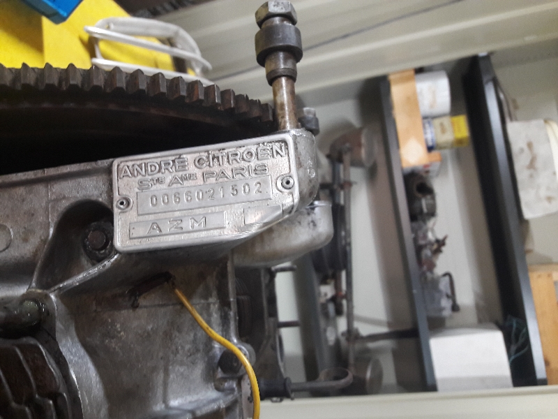

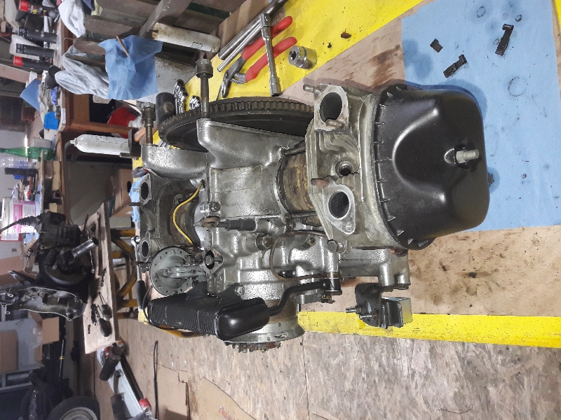

alors voilà, j'ai acheté une AZA de 66 et le moteur 425 présent dessus n'a pas tourner depuis plus de 25 ans (néanmoins il tournait à la main sans grande difficulté)
donc je l'ai démonté totalement, ouvert… et quand j'ai changé les joints spi du vilebrequin et que j'ai refermé le moteur celui-ci ne tournait plus. Il n'est pas bloqué, on dirait qu'il est freiné? serait à cause des joints (trop grands?)
j'ai donc besoin de vos conseils d'expert :(

alors pour le moteur, on l'a seulement entièrement démonté afin de pouvoir tout nettoyer et faire quelques vérifications notamment la présence des joints mais rien d'autre.
(Mes joints sont de ces dimensions!)
Ok je note mon erreur, mais cela veut dire que je dois à nouveaux les enlever, refermer le moteur et remettre les joints?
Oui oui j'ai mis de l'huile au montage
Disons que je ne pas tourner le moteur à la manivelle…
:mercibob:

Bon suite à un redémontage, j'ai vérifier le palier (il était nikel en place) j'ai vérifier le calage de l'arbre à came (comme il faut aussi)
Donc quand je tourne à la main carter demi ouvert ça tourne nikel
Quand je le referme et que je mets les cylindre en place c'est pareil ça tourne
Et lorsque je mets une première vis que je serre à la main (sans avoir mis les joints ducoup) ça bloque
Quand je desserre ça tourne de nouveau...
Donc je ne vois...
Donc je ne vois...

Effectivement le pallier avant est fichu… donc je me pose la question suivante, est ce que le vilo d'un moteur AZ est le même que sur un AZM (le mien)?
merci de vos réponses
Re: Moteur 2 cv 425 ne tourne plus
En matière de moteurs 425 il y a le AZ, dit de 12 ch (en fait de 12 à 14,5 suivant les années) et le AZ série A, dit de 18 ch.
On peut monter un vilo d'AZ série A dans un AZ à condition de mettre un joint spi avant.
Mais on ne peut pas faire l'inverse : monter un vilo d'AZ dans un AZ série A, car sur celui d'AZ il n'y a pas de joint spi avant mais une turbine de retour d'huile, et elle ne fonctionne pas dans un carter de 2 CV série A. Enfin, c'est toujours ce qu'on m'a dit.
Normalement, d'après ton avatar, c'est AZA, donc AZ série A.
Alors le moteur AZM, connais pas, ou plutôt si : il y a AZC avec embrayage centrifuge et AZM sans. Mais ça ne correspond pas avec ce que j'ai écrit plus haut.
Mets-nous une photo du moteur ou au moins d'une culasse qu'on voit les orifices admission et échappement, pour vérifier.
- Fredjojo
- Messages : 1317
Azm c est le mien d origine 425 18cv sur Aza 66
Pour reconnaitre la derniere evolution des vilo 425 18 la seule facon que j ai trouvé c’est la longueur du taraudage des vis de volants qui passent a 26 au lieu de 16,5 1967
Voilà les photos de mon moteur.
le vilo est mort comme je l'ai dit mais je n'en trouve pas, et je veux savoir si celui du AZ peut y aller.
