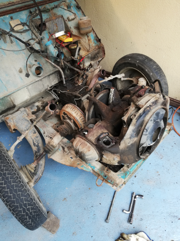

Le démontage se poursuit avec des bonnes et des moins bonnes découvertes...
Par exemple j'ai été obligé de meuler 4 ou 5 boulons servant à fixer le pare choc avant et la barre des phares car les écrous tournaient fous dans leurs cages !
Par contre, j'ai pu desserrer les écrous de l'araignée sans rien casser, ça c'est cool car ça casse souvent à cet endroit !
Prochaine étape, désaccoupler le moteur de la boite pour pouvoir déplacer le tout sans trop de difficulté pour mon dos ! Je rencontre une petite difficulté au niveau des deux boulons inférieurs qui sont difficile d'accès et où le déport n'est pas suffisant pour une clé de 17 normale :???: je pense que je vais débloquer la boite de son support arrière et soulever l'ensemble moteur/boite avec le cric ce qui devrait me donner plus d'espace pour dévisser ces deux boulons en mettant bien sûr des cales pour soutenir la boite et le moteur...
Quand ça avance ainsi, c'est assez plaisant je dois dire !

C'est fait, les deux écrous de 17 sont sortis après avoir desserré les deux écrous du silent-bloc de BV, et sorti les deux boulons à l'avant du moteur , j'ai soulevé l'ensemble moteur/boite et j'ai pu glisser un clé courte de 17 que j'avais dans mon atelier finalement...Le moteur et la boite sont maintenant désolidarisés...J'ai dû par contre sectionner les deux câbles de frein à main car impossible de débloquer les deux écrous à oreilles...c'est pas bien grave car de toute façon il faut changer ces câbles par des neufs...Au final, le démontage ne s'est pas trop mal déroulé sans trop de casse de boulons... :salut:

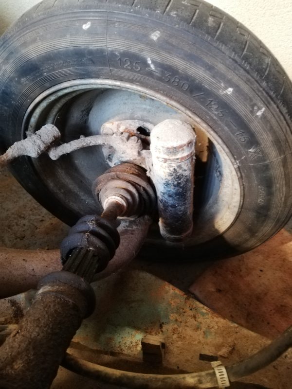

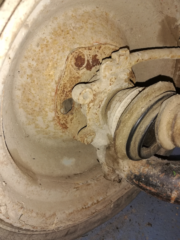

Je pense que oui : voilà les photos :
de la roue gauche avec le batteur
et la roue droite sans batteur mais avec les trous de fixations :
A mon avis, l'ancien propriétaire a dû perdre ce batteur et ne s'en est même pas rendu compte car on voit bien que la boue est aussi sur les trous de fixation et il ne m'en a pas parlé du tout...
Du coup il faut que j'en trouve un ( ou deux )..

:salut: De quelle année ton AK ?
RICMAN41 a écrit ::salut: De quelle année ton AK ?
septembre 1976
et je précise qu'à l'arrière, il n'y en a pas.
Messages : 3335
Oui c'est normal même configuration que celle de Derio Ak400 DE 71 moi je n'ai pas de batteur mais dernière année de production mais bizarrement mon pick-up de 76 n'en a pas non plus , peut être l'année charnière ???.
Diantre!
Les combinaisons de suspension! :mdrordi:
Pourquoi faire simple quand on peut faire compliqué…. :pensif:
Encore une "rubrique" de la deuch qui me rempli de perplexité :gnark:
Ben bonnes recherches de batteurs!
T'as aussi des frotteurs à l'avant alors?
Oui tout à fait JLUC
Sauf erreur, les batteurs arrière ont été supprimés sur les 2 CV 4 et AK en novembre 1970.
Et les batteurs avant et arrière sont supprimés sur les autres modèles en septembre 1975.
Et les moyeux ne sont pas modifiés, ils ont toujours les supports.

Ben ça alors, quel puits de science Bob ! Apparemment les supports de batteurs ont été supprimés en septembre 1976, juste après la sortie de mon AK qui a été immatriculée le 3 septembre 76 donc fabriquée bien avant certainement, en fait c'est une année modèle 1976 , la plaque le confirme.
Donc JLUC a raison, je ne dois pas avoir de batteur à gauche ? mais alors pourquoi y en a t'il un ? Est ce gênant si je remets un batteur à droite ?
Messages : 3335
lucky40 a écrit :je ne dois pas avoir de batteur à gauche ? mais alors pourquoi y en a t'il un ? Est ce gênant si je remets un batteur à droite ?
Si tu en as un à gauche tu dois en avoir un à droite , ça marche par paire .
Tu peux peut-être vendre ton batteur droit et monter un kit de suppression des frotteurs et de montage d'amortisseurs télescopiques ! :mecanic:
:pensif:
Nan ? :gnark:
PS: sur les fixation des batteurs, je verrai bien une adaptation pour un étrier et un montage de roue de smart 1 ou 2 :mecanic: :mecanic: :gnark:

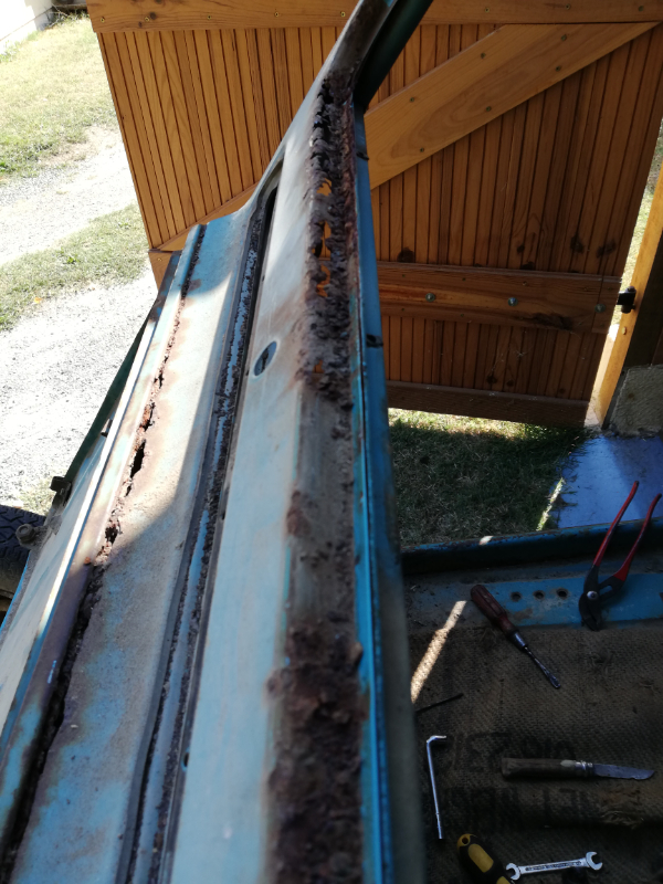

Le démontage se poursuit sans trop de problème...pour le moment je n'ai rien cassé ...par contre bonjour l'état de la baie de pare brise:
Heureusement le dessous n'a pas souffert, la corrosion n'ayant pas eu le temps de faire son oeuvre...Je vais avoir besoin de conseils pour le remplacement de la baie de pare-brise. J'ai commandé le modèle demi baie + charnière de capot : http://static1.renov-2cv-mehari36.com/3 ... tielle.jpg
Merci à ceux qui ont eu à remplacer cette pièce de bien vouloir me dire comment ils ont procédé...je suis preneur de vos conseils...ce qu'il faut faire et surtout ne pas faire... :???:
Par ailleurs, j'ai un souci avec la colonne de direction, je ne vois pas comment on peut sortir le boitier du neiman :???:
Dernière question, je compte utiliser le produit antirouille Férose pour le châssis et pour le dessous de la caisse, où le trouvez vous ailleurs que sur le net ?
