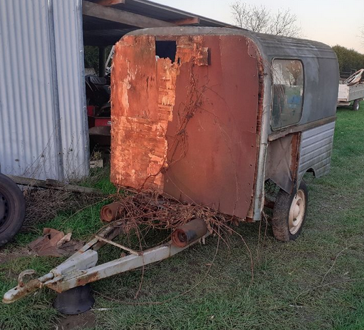

par Marc 77
Encore une autre :drapeaublanc:
Remorque 2 cv.PNG (676.34 Kio) Vu 6814 fois
[/i]
Re: (Recherche) 2 cv Camionnette type AK .
Posté : 10 janv. 2021, 13:03
par CHARLYSTONE
Elle est pas mal en plus il te fait une remise de 50% :mdrr: manque plus qu'à trouver l'autre moitié :mdrr:

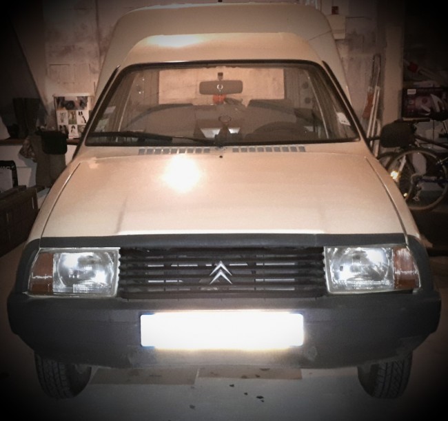

par Eric13190
Alors dans ce cas pourquoi pas
C15 essence 1.0 48cv 1986, Ma Zezette.
C'est vraiment un super utilitaire, rustique, facile d'entretien et son petit moteur de 104...
