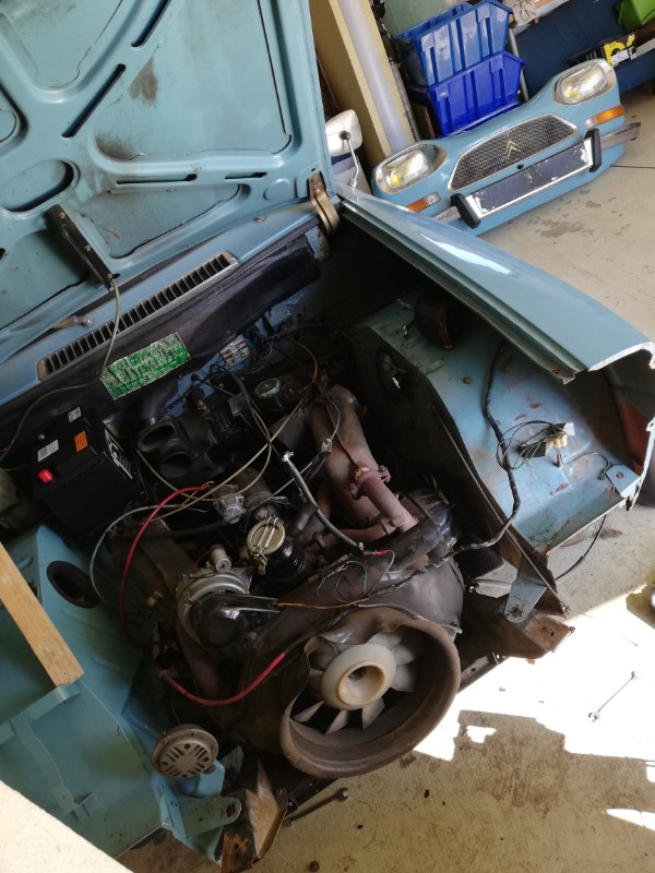

Bon, rebonjour, j'ai eu un soucis avec ma commande qui devait arriver ce week-end donc j'ai pas eu grand chose à faire, mais je me suis aperçu de quelque chose, on est d'accord une ami 8 a des batteurs à l'arrière ? La mienne a les siens à l'avant mais à l'arrière rien du tout mis à part les pattes de fixation. J'imagine donc qu'ils y ont été retirés, si oui faudrait que j'en retrouve, s'agit il des mêmes que ceux de la 2cv ?
Re: Restauration de mon Ami 8 1973
jonahf a écrit : 14 févr. 2021, 08:57 Bon, rebonjour, j'ai eu un soucis avec ma commande qui devait arriver ce week-end donc j'ai pas eu grand chose à faire, mais je me suis aperçu de quelque chose, on est d'accord une ami 8 a des batteurs à l'arrière ? La mienne a les siens à l'avant mais à l'arrière rien du tout mis à part les pattes de fixation. J'imagine donc qu'ils y ont été retirés, si oui faudrait que j'en retrouve, s'agit il des mêmes que ceux de la 2cv ?
Je n'ai pas mon AMI 8 sous la main, elle est dans un garage.
Et j'ai des documents divergents !!!
Pour L'Expert Automobile, les premiers modèles d'AMI 8 ont des batteurs à l'arrière, et pas de batteurs à l'avant.
Dans le livre "La Citroën de mon Père AMI 6, 8 et Super", il y a écrit l'inverse.
Alors ? Je vais essayer d'y voir plus clair. Mais je crois que c'est batteurs à l'avant et pas à l'arrière...

Ah d'accord, oui ça serait sympa, la mienne en a bien à l'avant et j'ai vu que d'autres ami en avait aussi à l'arrière. J'ai de nouveau regardé ce matin mes bras et j'ai des petits caoutchouc qui bouche les trous de fixations des batteurs, je pense donc qu'ils ont gardé les mêmes bras sans rajouter de batteurs

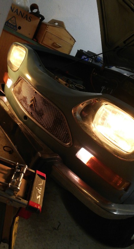

Hier j'ai installé une batterie neuve, j'ai pu contrôler l'éclairage, tout fonctionne bien, par contre est-ce que les ami ont des warning (les 4 feux clignotants)??
pour les feux de détresse, 1973 est peut être l'année charnière.
J'ai eu une cox de 1971 qui n'en avait pas....
Et une de 1973 qui en avait :wink:
Déjà, as tu le bouton? :mdrordi:

Alors justement, j'ai 2 boutons dont je ne vois pas l'utilité, je les ai toucher et rien s'est passé. Je ferai des photos détaillé.

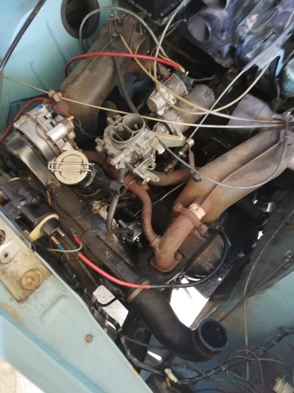

Bonjour à tous, aujourd'hui je continue les travaux. Démontage, nettoyage, remontage du carburateur avec des joints neufs, une pompe neuve et tige neuve ET SON ENTRETOISE ! Changement des bougies, contrôle du niveau d'huile et j'ai essayé de démarrer, quelques échecs plus tard j'ai compris que j'avais remplacé mon pointeau par celui du kit, il remplissait pas assez le carbu, une fois l'ancien remis elle a pu tourner. Elle tourne bien, mais quand on a la tête dans le moteur on entend un claquement, pas énorme, si on s'éloigne du moteur elle a un bruit tout à fait normal. Je devrais m'inquiéter ? Je vais mettre quelques vidéos en ligne...

Tout d'abord :clap: , il est joli ce moteur et démarre bien.
Je ne suis pas un grand spécialiste, loin de là, mais rien ne me choque au niveau du bruit.
Mon moteur claquouille aussi un peu à froid puis à chaud il stridulle, c'est un 602 Citroën :mdrr: :mdrr:.
Mais attends les avis des grands spécialistes du forum.
Bonne continuation.
Ps pour ton réservoir, qu'elle solution as tu choisis?

OK 👍🏻 pour le reservoir j'ai cherché un peu partout, mais j'en ai pas trouvé un d'ami 8. Je vais essayer d'en mettre un de 2cv, si ça va pas je restaurerai le mien.

As tu fait le réglages des culbuteurs ?
Ça réglerais peut être ton bruit.

Non, mais je vais le faire. Et je pense aussi mettre un allumage électronique, parce que les étincelles sont franchement minuscules.
Ca ressemble effectivement à un bruit de culbuteurs.
Tu peux estimer plus précisément d'où ça vient avec un stéthoscope de mécanicien. C'est bien utile. Si tu n'en as pas, tu prends une règle, en bois, en acier, pas d'importance. Tu colles le bout de la règle là où tu veux écouter : cache culbuteurs pour les culbuteurs, bloc pour le vilebrequin, et l'autre bout dans ton oreille, la droite ou la gauche, indifférent, et tu n'enfonces pas trop.....
Tu verras, c'est étonnant tout ce qu'on entend...
Pour le réservoir, celui de 2 CV je crois que ça ne va pas aller. C'est pas la même capacité, mais ça c'est pas trop embêtant. Mais ce n'est pas la même goulotte.

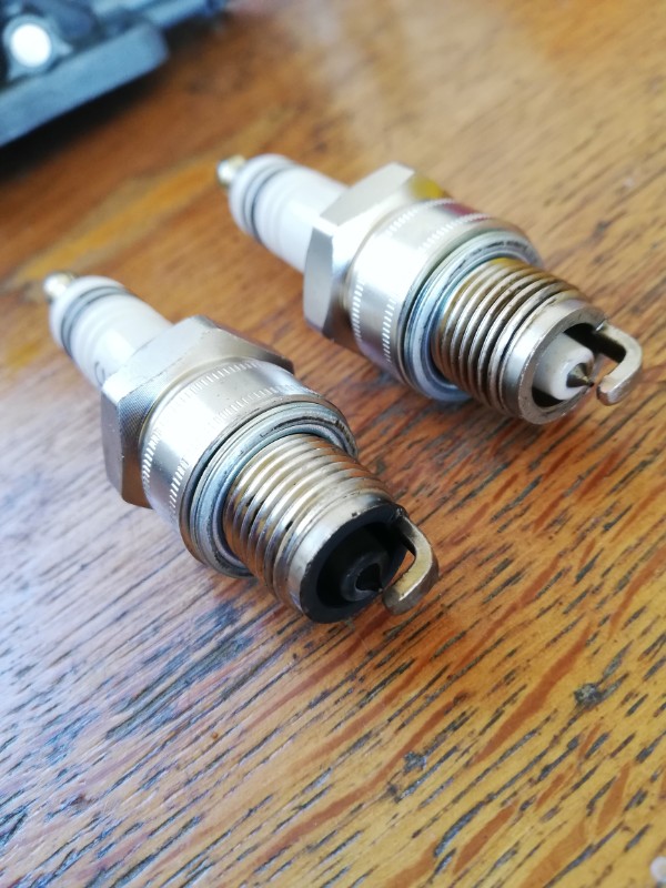

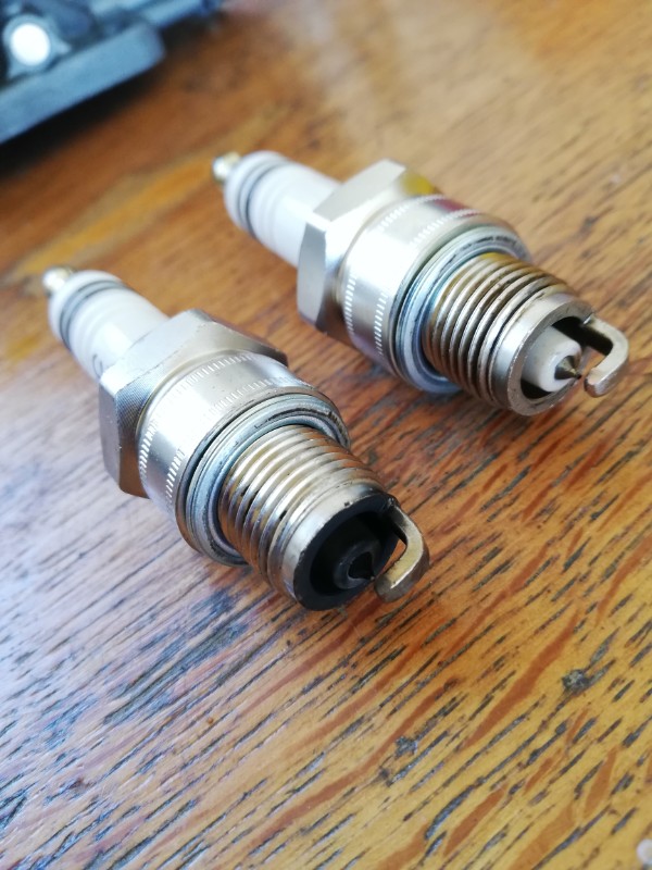

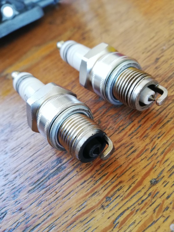

Ça a finalement redemarrer, problème de pompe de reprise. Par contre j'ai un gros soucis avec mes bougies, toutes deux neuves, installées au même moment, une est resté comme neuve et l'autre est normal(un peu encrassé quoi) , je n'arrive pas à comprendre...

J'ai aussi démonté ma face avant, c'est beaucoup mieux pour travailler sur le moteur, surtout que j'ai sûrement un problème d'allumage, l'étincelle n'est pas très belle. C'est peut être la cause de l'état exceptionnel de ma bougie mais dans ce cas elle n'aurait pas aussi bien tourné...

En fait c'est plutôt une mauvaise combustion du côté de la bougie noir... :pense:
Pas assez d'air d'un coté?
Calamine sur soupape d'admission?
