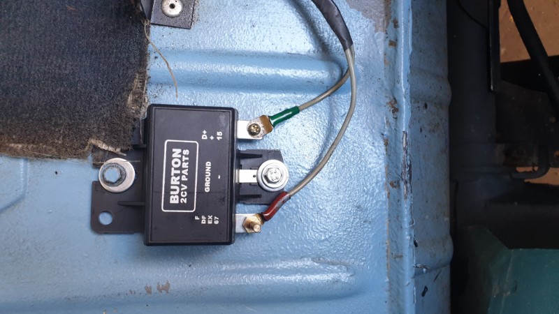

Donc il n'y a pas d'urgence pour changer ton régulateur.
Lors de ton futur achat il y a deux types de régulateur.
Le premier se pose sur le tablier
http://www.renov-2cv-mehari36.com/fr/el ... 06032.html
Le second lui se pose sur la batterie
https://www.2cvp.com/A-12043-regulateur ... oches.aspx
Après, franchement se sont tous les mêmes "chinoiseries", perso j'ai acheté un de chez Mcc et un autre de chez Burton.... même matos seulement l'étiquette qui change.

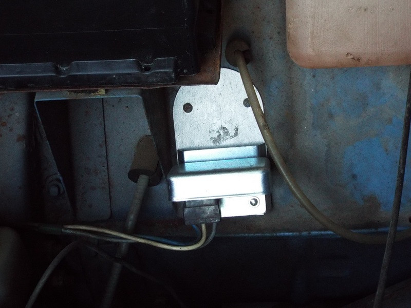

Re: Branchement bobine sèche 2cv
Sur ma 2 CV 6 le régulateur était sur la batterie, pas pratique, et ça fait négligé cet appareil qui pandouille !
Alors, je l'ai mis sur le tablier avec un support adéquat, qui se vend aussi.
Le mien est sur le tablier.

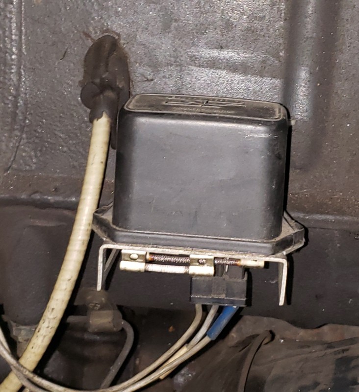

Je crois avoir trouvé mais il ne ressemble pas aux vôtres. C est un ducelier. Plutôt que de couper adapter ou autre je vais laisser mon vieux régulateur.
- Messages : 9130
Oui, c'est celui que l'on trouve sur la batterie ou à côté, tu peux le remplacer par ce modèle par exemple, il suffit d'y adapter la fiche.
https://www.burton2cvparts.com/fr/regul ... en-12v-2cv
Ps ce n'est pas une obligation tant que tu n'as pas d'allumage électronique
