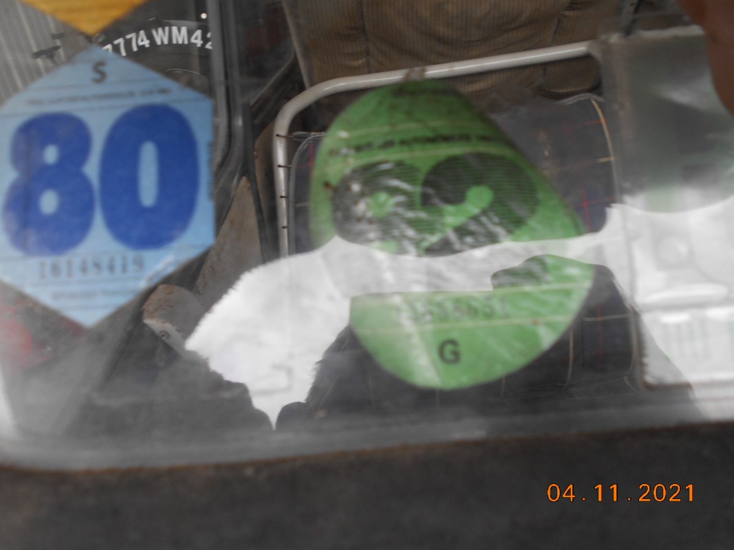

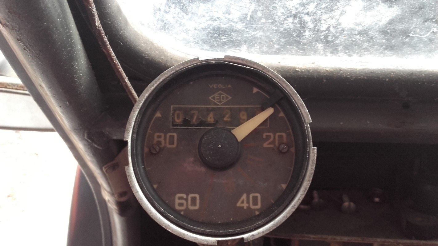

Dernière vidange... Je lis 94 813 kms par contre j'ai bien du mal pour la date... Je dirais 06/09/74 mais pas possible car il ya une vignette de 92 sur le pare brise ...

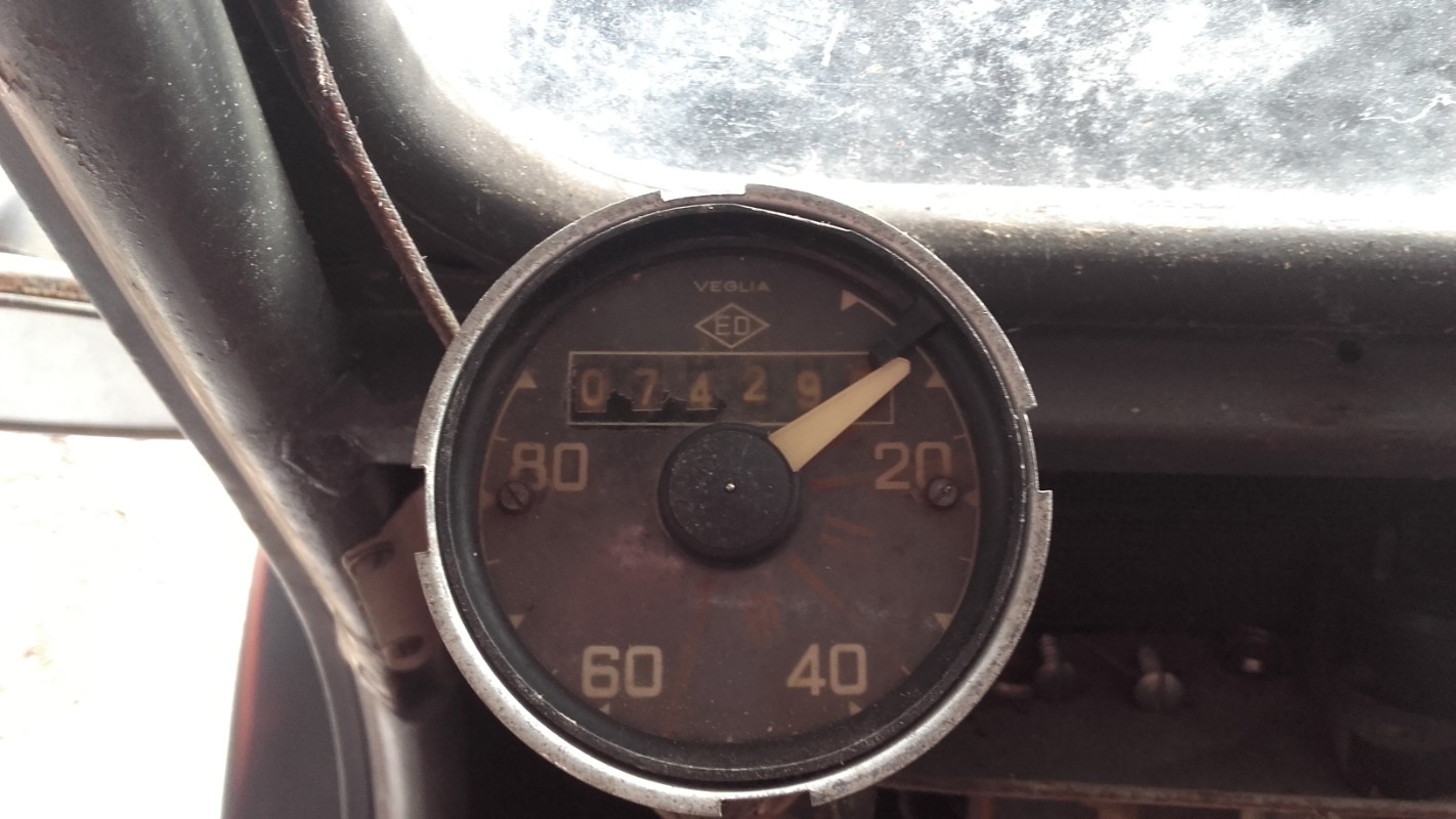

Sinon je constate qu'il n'y a que 7429 km au compteur, ce qui signifie que la vidange n'a que 13 000 km !! Mais bon on fera tout de même une vidange avant d'essayer le démarrage du moteur !!

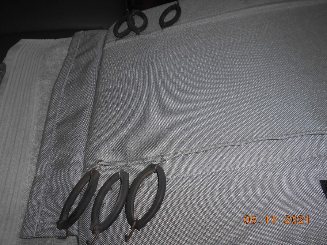

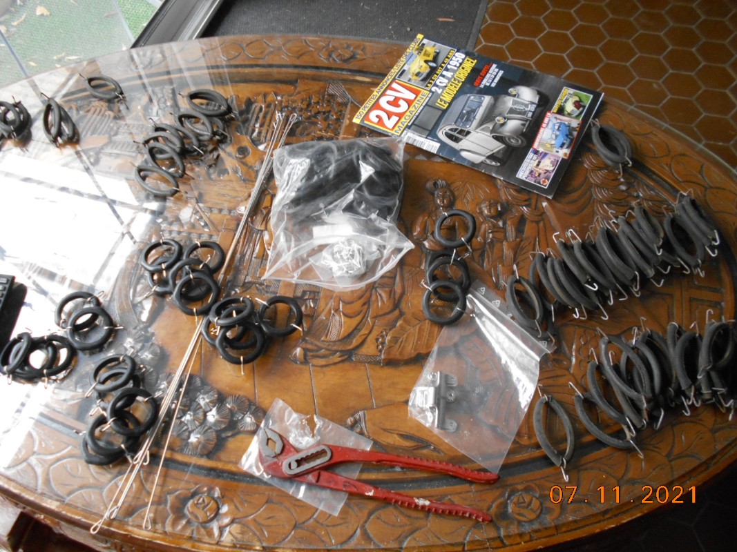

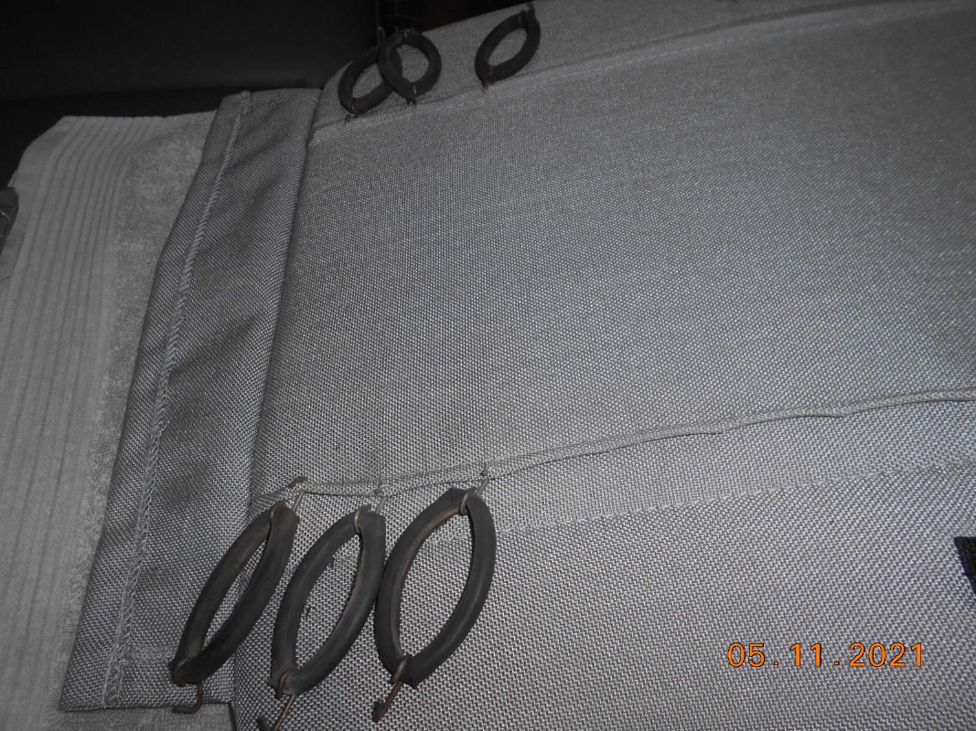

Sinon j'avance sur le montage des caoutchoucs sur les assises toutes neuves !!
Par contre j'ai récupéré les fils de fer dans les anciennes car pour faire toutes les accroches cela me paraissait bien compliqué... Pour les caoutchoucs je vais mixer neufs et anciens en bon état.

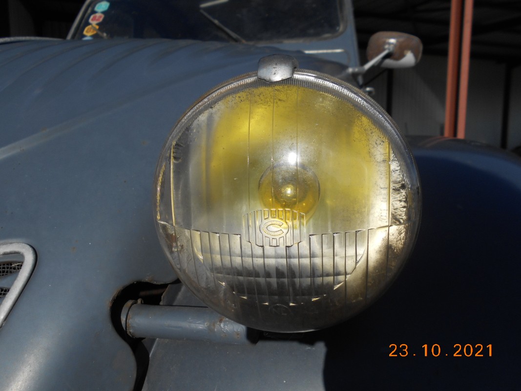

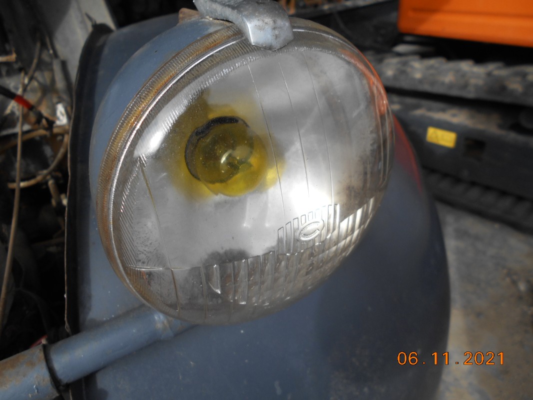

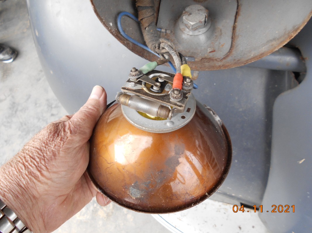

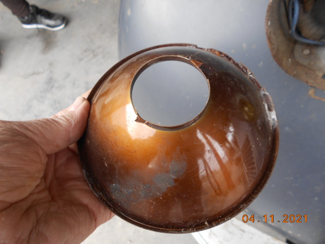

Les feux aussi ont subi les affres du temps qui passe...Va falloir changer les paraboles !!
Mais ça c'est facile à trouver et pas très cher !!

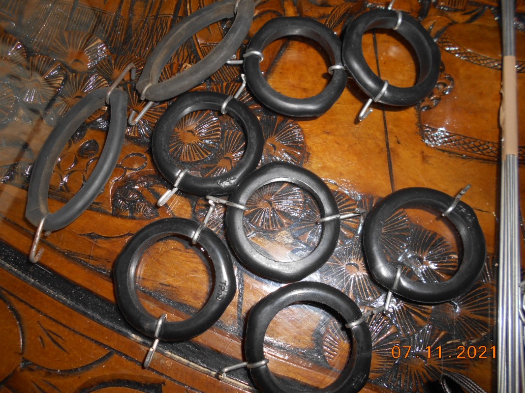

Re: Réfection 2cv AZ 1955
Sacrée différence entre des caoutchoucs neufs et des usagés !!
Va falloir tendre sacrément les élastiques !!

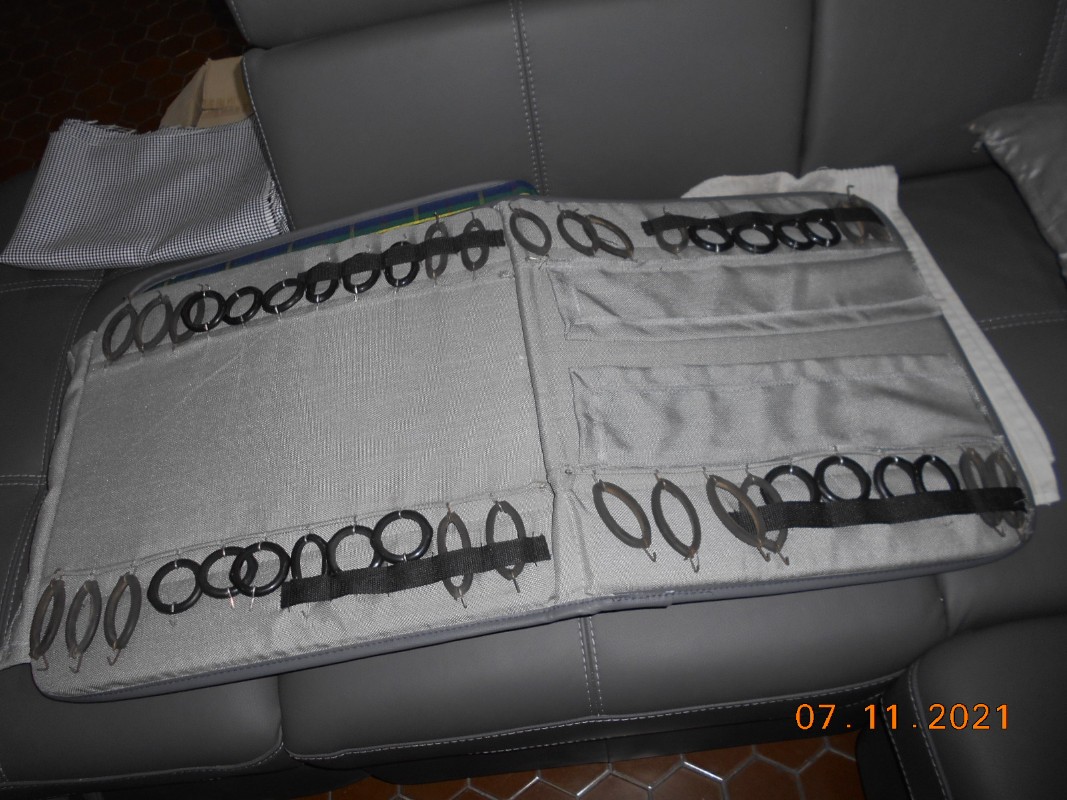

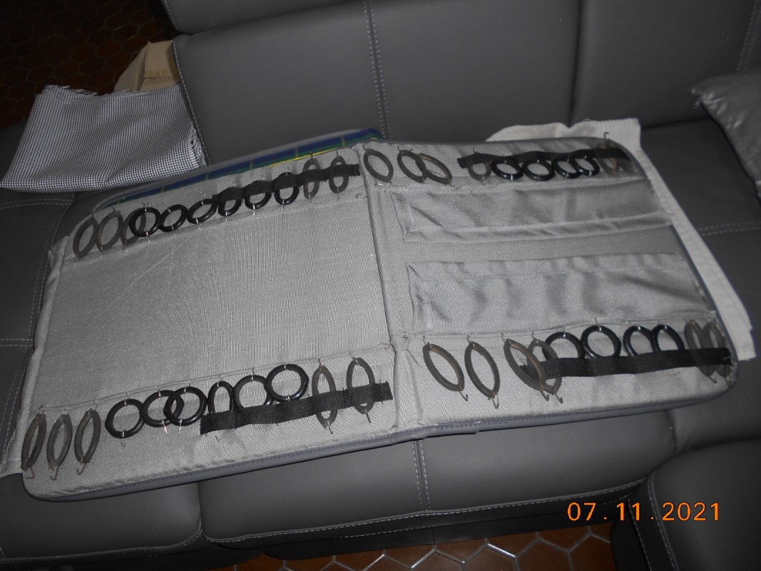

Bon quelques photos de la banquette arrière que j'ai maintenant terminée. Peinture du cadre, installation des ressorts, installation des tissus cela n'a pas été trop difficile à tendre.
Par contre j'ai eu deux longueurs de crochets avec les caoutchoucs...

Du coup, j'ai une banquette toute neuve pour l'arrière... Les assises précédentes étaient pourries de plus elles n'étaient pas de la bonne époque.
Pour l'avant, je pense par contre essayer de les nettoyer et conserver le plus possible voiture dans un jus d'origine... Si cela ne jure pas trop et que j'arrive à raviver un peu les couleurs !!
Par contre c'est vraiment très sale !
Je vais tout de même tout démonter pour repeindre le cadre qui est gris rosé...
Messages : 16447
denis56 a écrit : 03 déc. 2021, 10:53 Par contre j'ai eu deux longueurs de crochets avec les caoutchoucs...
Oui, moi aussi j'avais 2 longueurs différentes. Même sur le montage d'origine. J'ai mis les longs côté armature.

Deuchémoi a écrit : 03 déc. 2021, 11:03
C'est à dire au centre de la banquette ?
Messages : 16447
denis56 a écrit : 03 déc. 2021, 11:09
Sur chaque caoutchouc, il y a un crochet de longueur différente. Petits côté centre et grands côté extérieur !

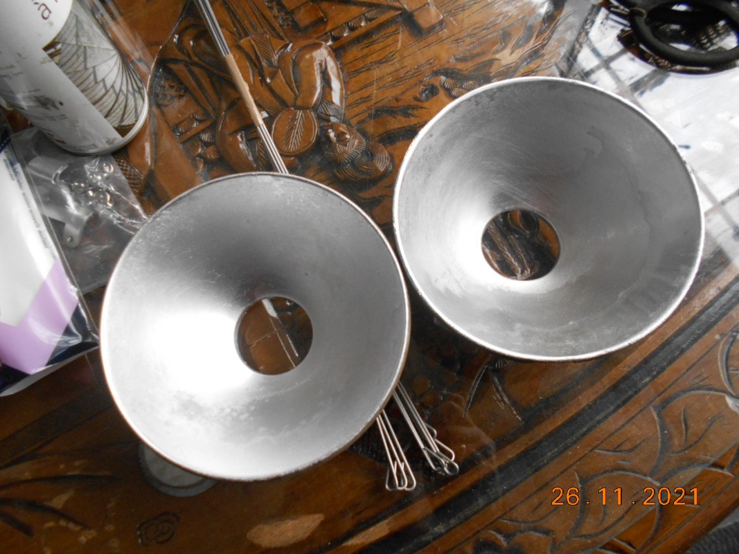

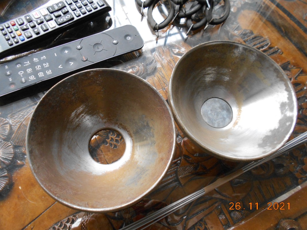

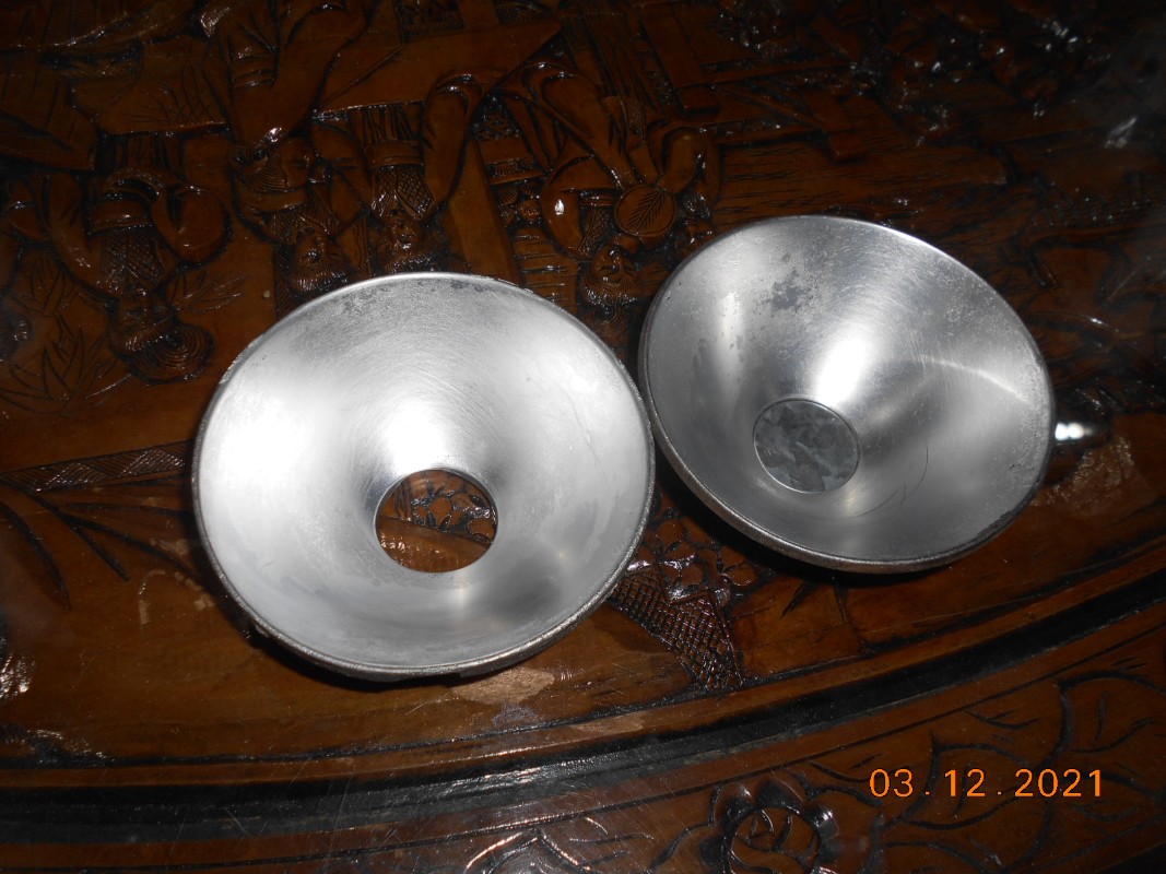

Sinon j'ai aussi essayé d'avancer sur les paraboles des phares CiBié 442 X !!
Ces paraboles sont très difficiles à trouver. En tous cas pas dans le commerce. On trouve des Marchal mais pas de Cibié.
J'ai donc tenté de les refaire avec une peinture chrome...
Mes deux feux en ont bien besoin.
J'ai donc démonté pour intervenir sur les réflecteurs. Poncage à la paille de fer...

Messages : 599
denis56 a écrit : 03 déc. 2021, 11:22 Utilisation d'une bombe soit disant extraordinaire !! ...
Pour tant les vidéos étaient probantes !!
Les cuvelages sont en acier, non ? est-ce qu'un simple polissage (au BelGom Inox) ne pourrait pas faire l'affaire (après ponçage au 280 / 400 / 600 / 1000) ? Tu peux peut-être tenter au dos. Après celà, si ça marchait, 2 couches de vernis et hop !
Sinon, en effet, j'ai vu des résultats de bombe chrome assez impressionants, mais le plus simple est certainement de les refaire chromer 'proprement', mais là, ça n'est généralement pas le même prix !!

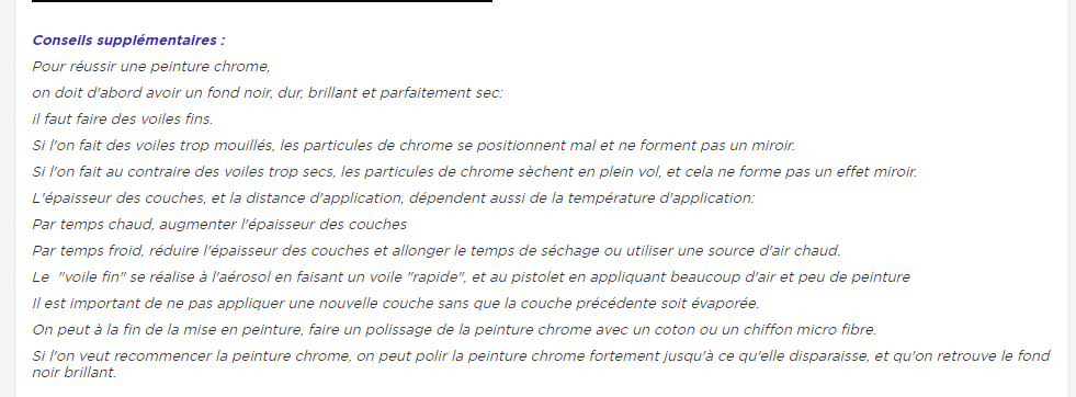

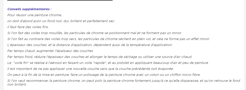

Et bien oui, ça à l'air pas mal vu comme ça mais il faut IMPERATIVEMENT respecter les conditions de mise en œuvre qui sont précisées, sinon c'est ratage assuré ...enfin ça ne m'a pas l'air d'être à la portée de tous, moi le premier...
:surpris:
Tu m'étonnes !!!

J'ai fini par obtenir cela après sept ou huit couches alternées avec des séances de sèche cheveux...
Même si l'éclairage est sans doute médiocre on sauve un peu les apparences une fois le verre ajouté.
Je veux dire par là que c'est moins pire qu'une parabole complètement oxydée et piquée !
Messages : 9031
Oui c'est beaucoup mieux :pouce:
