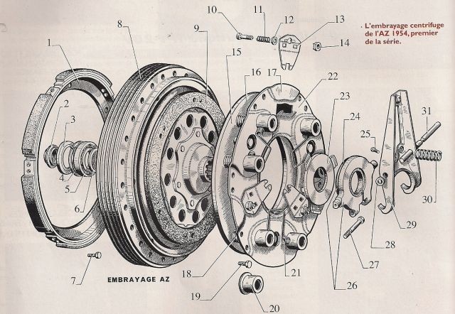

Deuchémoi a écrit : 15 mars 2023, 07:02 Par contre, je ne pense pas que se soit d'origine sur une Charly.
Je suis d'accord, les Charleston n'ont jamais eu d'embrayage centrifuge.
Un peu de lecture : https://2cv-legende.com/2cv-series-spec ... n%20option.
"Apparu en septembre 1954 sur la 2CV AZ, l’embrayage centrifuge est dès lors monté en série sur toutes les 2CV berline à moteur 425 cm3.
A partir de février 1961, celui-ci n’est plus seulement proposé qu’en option.
Afin de proposer un modèle permettant une consommation de carburant réduite, Citroën, en Juillet 1981, retire l’embrayage centrifuge des options disponibles sur la 2CV et la Dyane, et lance un nouveau modèle de 2CV sur lequel il est, un peu plus de 20 ans plus tard, à nouveau disponible en série.
Ce nouveau modèle qui reprend la finition de la 2CV 6 Spécial, est tout simplement baptisé 2CV 6 Spécial E.
Présenté par le constructeur comme une 2CV 6 « Économie », ce nouveau modèle trouve sa justification dans une consommation urbaine homologuée passant de 6,8L à 5,8L, mais à condition de démarrer sur le deuxième rapport !
Cette 2CV disparaîtra du catalogue après seulement 2 ans de commercialisation, en Juillet 1983.
Après une carrière commerciale peu convaincante, la « E » est de nouveau à la mode."
