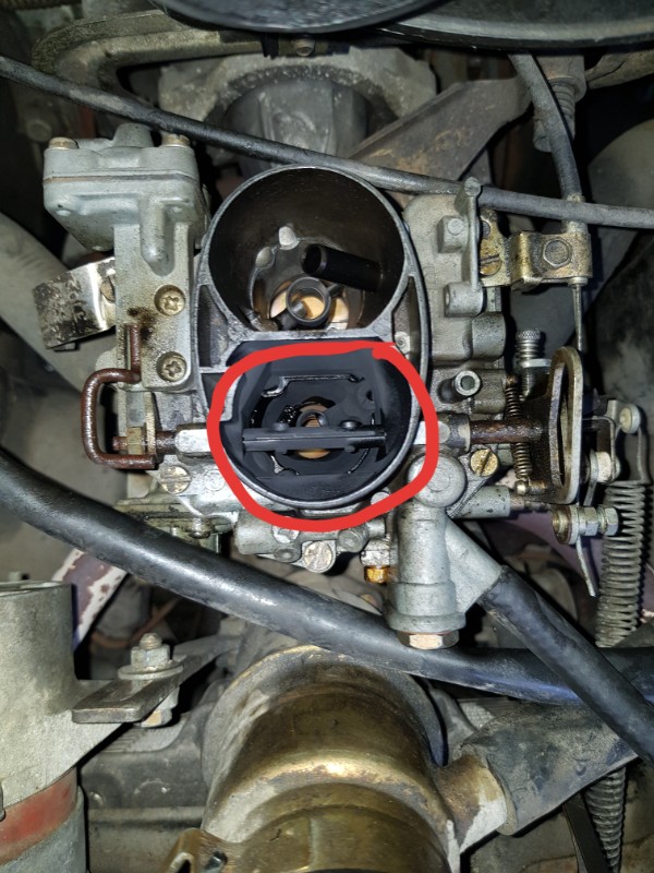

Photo 1 on voit le premier corps du carbu côté reniflard qui est tout noir et sec et c'est la que ça mouche...
Je l'ai ensuite après démontage tout nettoyé mais ca mouche toujours dès que je donne du gaz.
Ça à même fait sauter le monchon de dessus du carburateur...
Ça détonne.

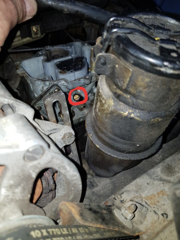

Photo 2 j'ai cercle en rouge une sorte de petite vis en laiton entouré de noir (comme une petite bague noire), c'est quoi et ca sert à quoi?
En regardant, j'ai vu qu'elle n'est pas vissée à fond, c'est normal?
On peut agir dessus plus ou moins? Et à quel usage?
Ça détonne.

Bonjour, la vis cerclée en rouge sur la 2ème photo, c'est la vis de richesse, tu la visse a fond ,doucement elle est fragile, puis tu devisse de 2 tours, il y a un tuto pour le réglage du carburateur

Si j'étais toi, (mais je ne le suis pas !!), je ne toucherai pas au réglage du carbu ! Si il n'avait pas été bien réglé, il n'aurait pas marché dès le début !
Le mieux est m'ennemi du bien. On ne cherche pas les ennuis là où ils ne sont pas ... encore !
Impec pour les photos. Peut-être un pblm de débit ou de connexion lors de tes essais précédents.

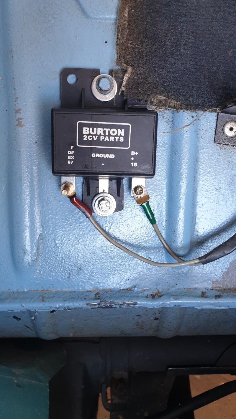

Pour la batterie, je pense que l'alternateur est en panne, en regardant avec un testeur aux borne de la batterie avec le moteur allumé, les volts ne m9ntaient pas alors je me dis qu'il est naze.
Ausdi les gars une question =
- le régulateur comment je vois si c'est lui qui mais le brin?
Et si il est encore bon?
Si ça se trouve, il deconnait et mon alternateur lui ne deconnait pas?
Ce que je veux dire c'est si le régulateur est cassé, alors l'alternateur n'envoie plus de patates à la batterie? ":pense:

Si ça peux t'aider:

Eric,
Ça veut dire quoi "l'exitation"?
Jevne saisi pas où je dois ponter...
Si les valeur ne sont pas bonnes, avec un pontage fil volant sur le plus et excitation , la
tension va monter en flèche (attention ne pas dépasser 16 volts si la tension monte en
flèche)
Si c'est le cas c'est que le régulateur n'excite plus l'alternateur: problème de regu. Si
rien ne monte avec le fil volant c'est l alternateur qui a un problème

Par exemple dur mon régulateur L'excitation se trouve à gauche (rouge).
Sur mon alternateur, la fiche "excitations." Se trouve à l'arrière de celui ci (Désolé je n'ai pas la voiture pour te faire une photo).

Ah oui j'oubliais,
Eric j'ai testé l'excitation de mon régulateur et en pontant fu plus vers le régulateur et bien pas de monter en volt...
J'en déduit que l'alternateur est secoué et pas le régulateur...
