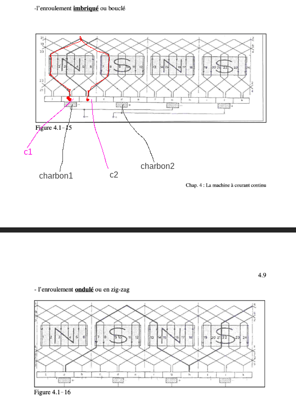

1 - AMHA, le fait que le charbon touche deux pistes adjacentes ne court-circuite rien mais simplement , mets deux boucles voisines du bobinage en fonctionnement.
2 - Est ce que l'induit des 2cv est de type imbriqué ou ondulé ? Je n'ai pas vérifié sur un induit. Déjà qu'on ne sait pas bien pourquoi certains induits sont bobinés vers la droite et d'autres, vers la gauche ...

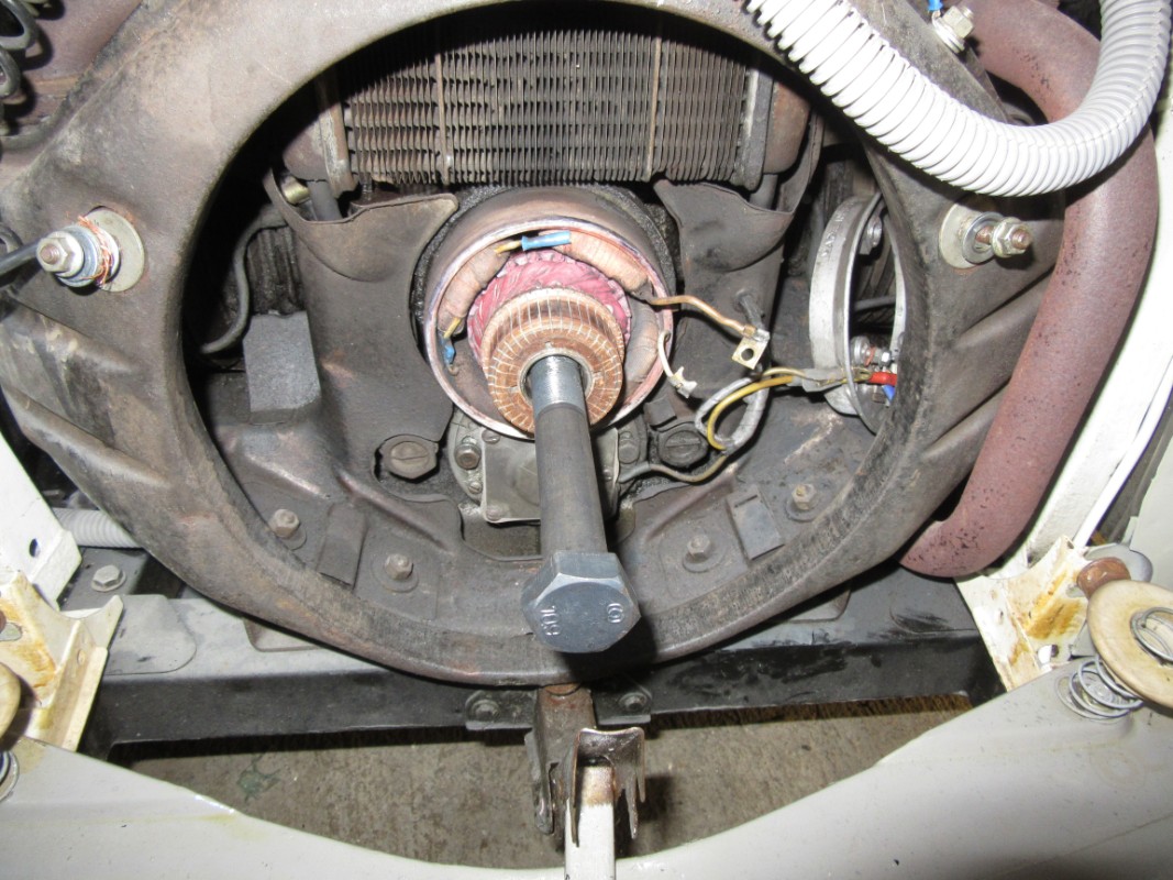

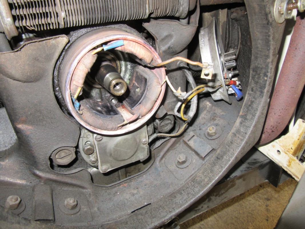

Re: Pas de charge sur ma 2cv (6v) suite allumage voyant

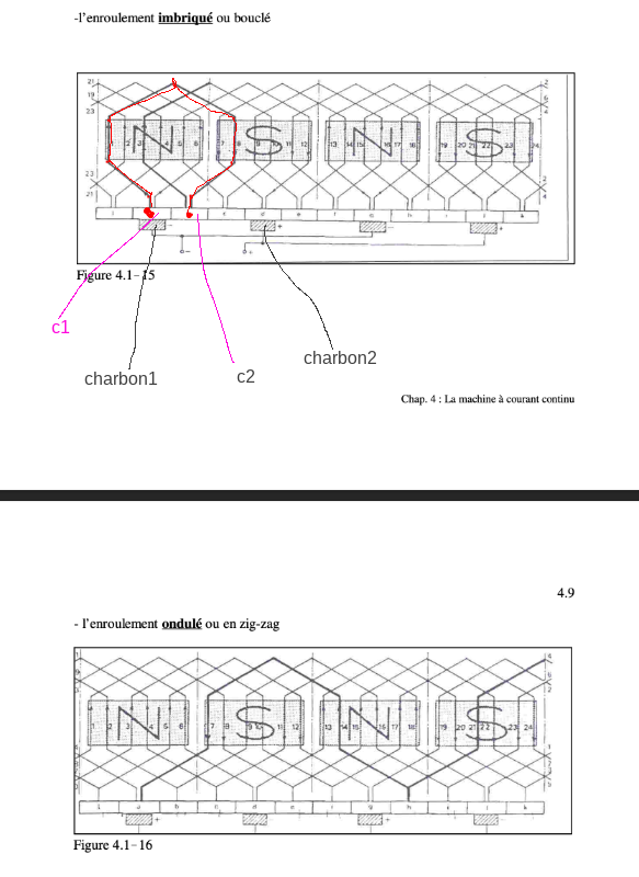

Désolé de faire le têtu Laurent (j'ai été élevé en grande partie chez les Bretons, ceci explique cela...
On voit bien que le charbon lors du passage des contacts de bobines mets une bobine en court-circuit, je comprends aussi que 4 bobines sont en série lors de l'exploitation du courant, ce qui en reste plus que 3 momentanément.
Je compte également 4 bobinages en série sur le modèle ondulé, mais sans court-circuit possible.
Oui, en effet, elle débite du courant, mais en faible quantité, ça devrait être supérieur je crois?
Mauvais contacts sur les charbons? oui, ça ressemble à ça, j'ai pourtant remplacé les ressorts qui poussent ceux ci... (et conservé un des deux anciens charbons encore en bon état)

1 - effectivement, sur le circuit imbriqué, il y a court-circuit au passage entre deux pistes, mais cela ne change rien au fonctionnement de l'induit (à un moment, ta sinusoïde de fem revient à zéro); pas de court-circuit possible pour le montage ondulé
2 - effectivement, c'est un exemple pour les schémas car je ne connais pas le bobinage de l'induit de 2cv (ou des bobinages puisque les induits ne sont pas tous identiques ...)

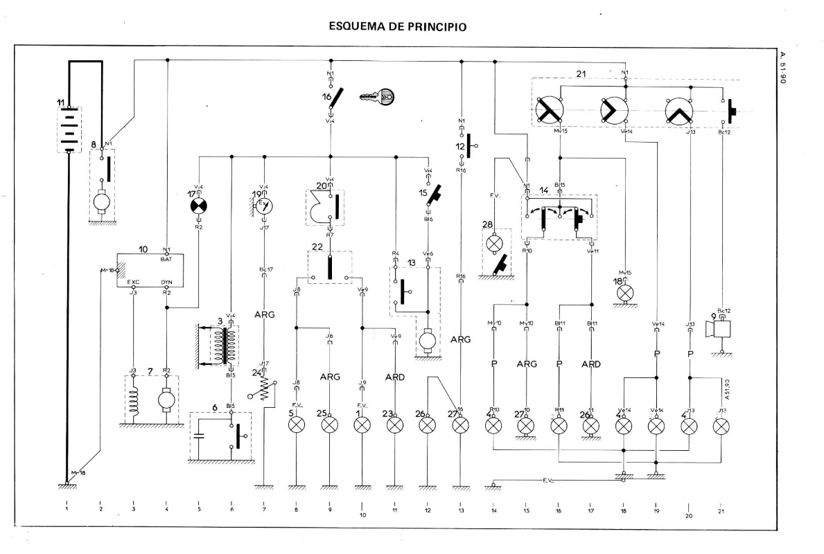

1 - merci pour le pdf ... Il y a quelques heures de boulot dessus et il est au point, complet : il n'y a quasiment rien à rajouter ...
2 - as tu le schéma électrique de ta 2cv, sous les yeux ?
Si non, le voilà : 3 - oublie ton témoin de charge et fais les 17 étapes du pdf ... Pour trouver la panne, je ne sais pas raisonner à partir du témoin de charge.
Quand le voyant s'allume, c'est qu'il y a une ddp (différence de potentiel) à ses bornes : +6V à son fil violet, masse à son fil rouge (le retour vers la masse se fait via la dynamo.
Dès que la dynamo débite du courant,; la ddp diminue et disparait : le témoin s'éteint.
Il y a effectivement la possibilité que la dynamo débite très fort (étage régulation du régulateur hors service) et que le courant de charge parte vers la batterie ou si l'étage conjonction-disjonction reste ouvert (pas de commutation vers la batterie) vers le témoin de charge et tu recharges ta batterie via le témoin de charge (ce qui n'est pas prévu ...).
4 - Si tu veux valider ton étage notamment de conjonction-disjonction, va au moins jusque l'étape 9 : tu auras la réponse à ta question ! Et idem pour l'étage régulation, il faut aller jusque l'étape 14 !

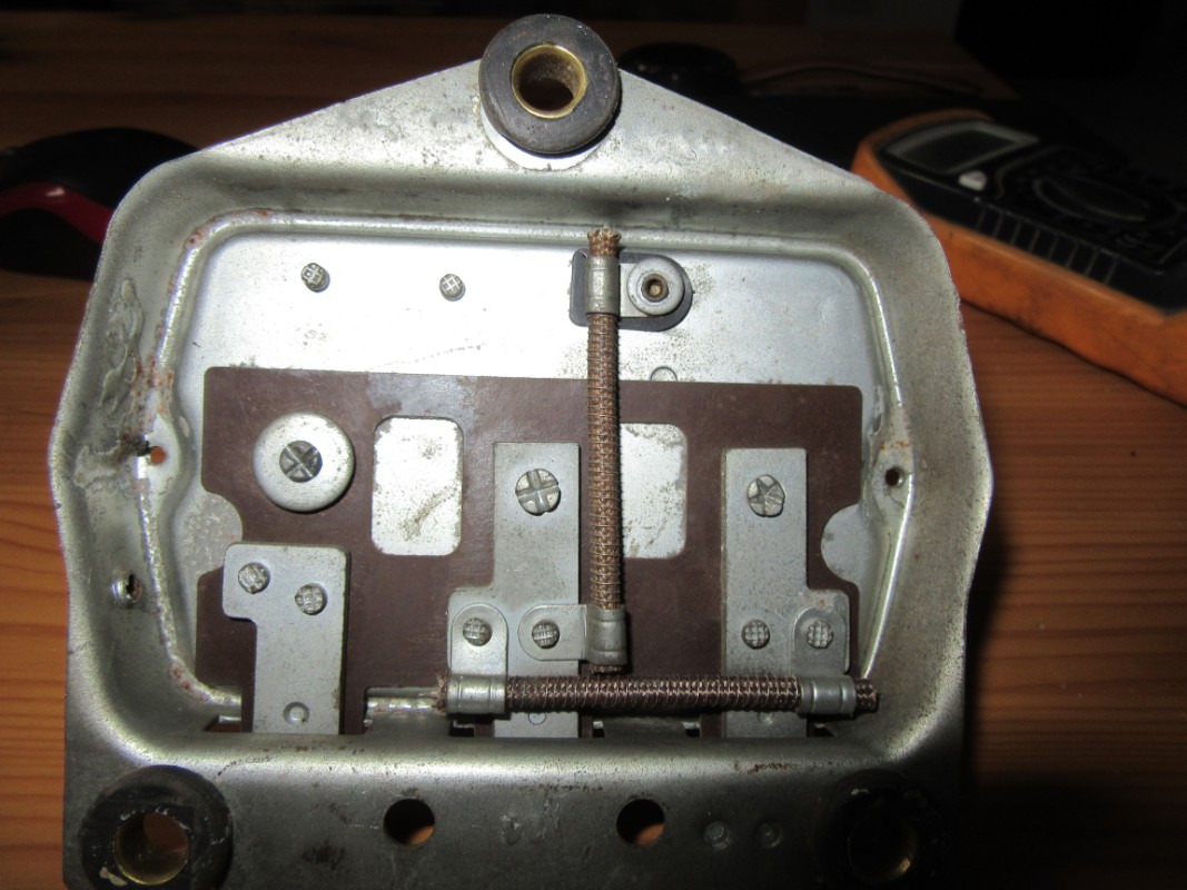

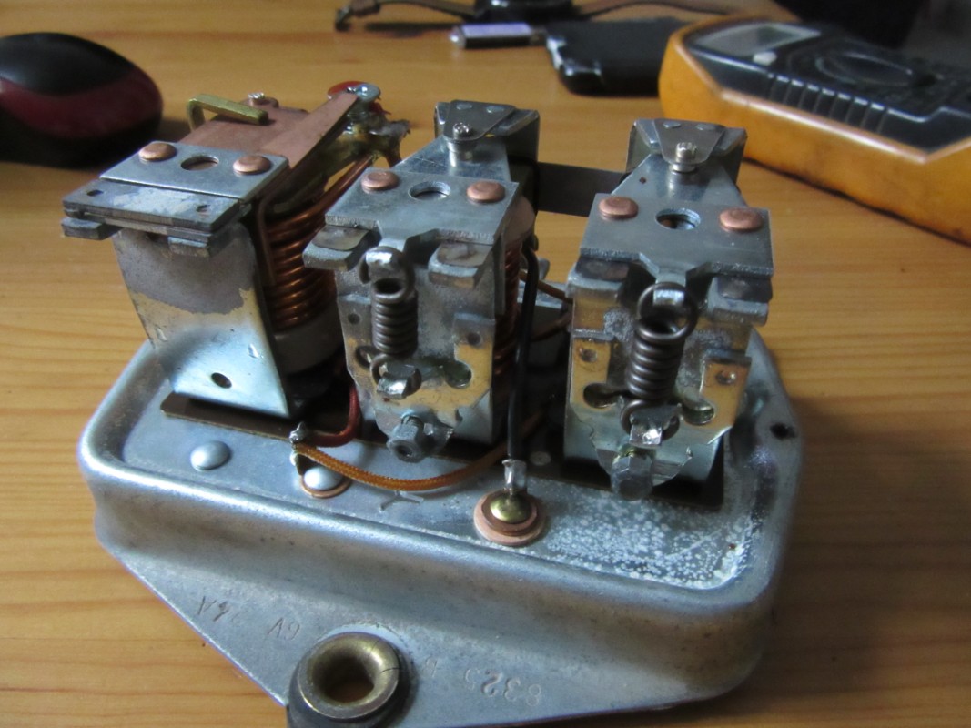

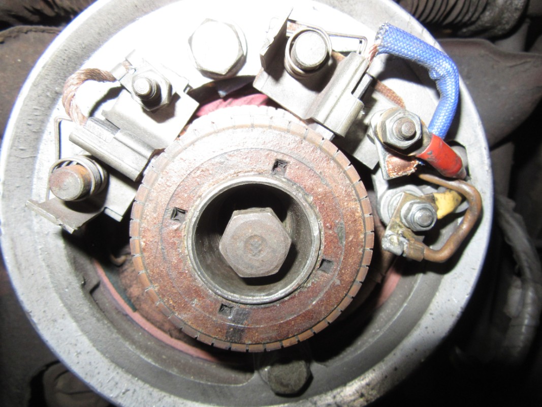

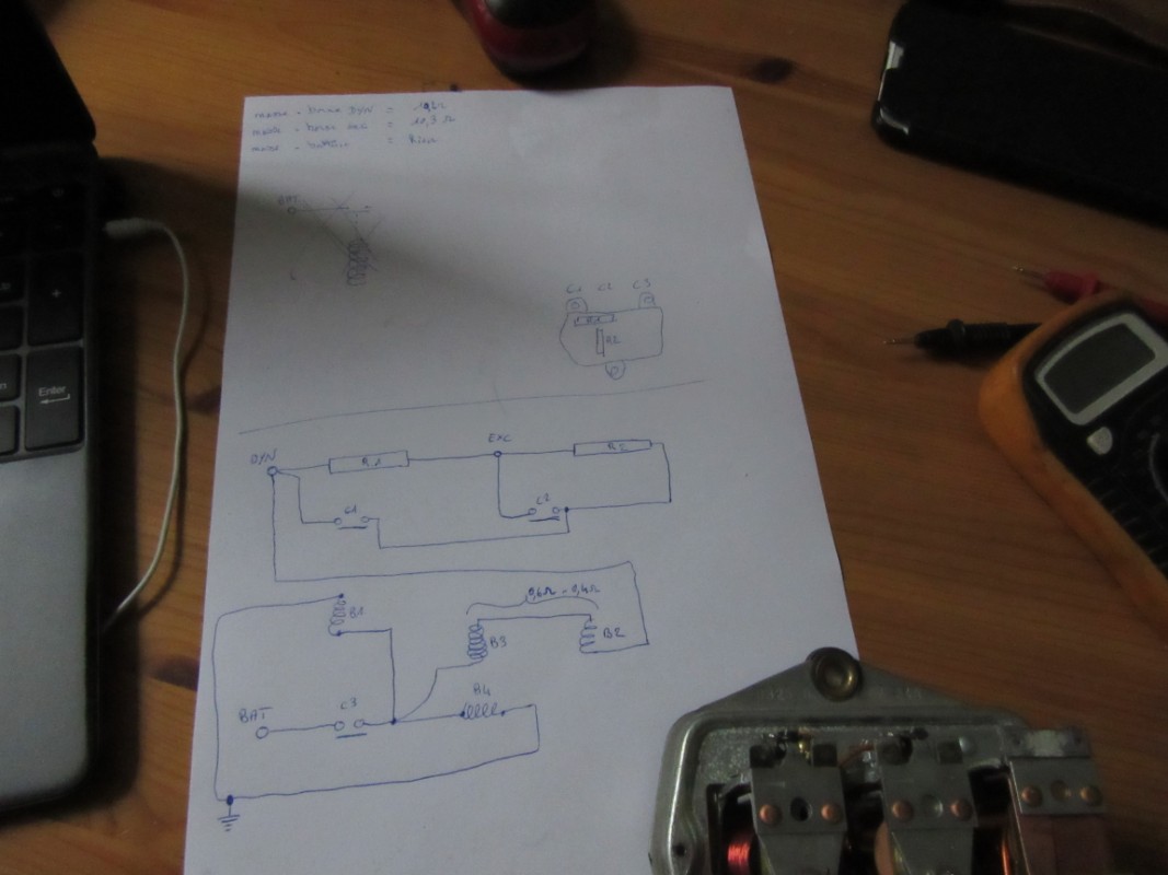

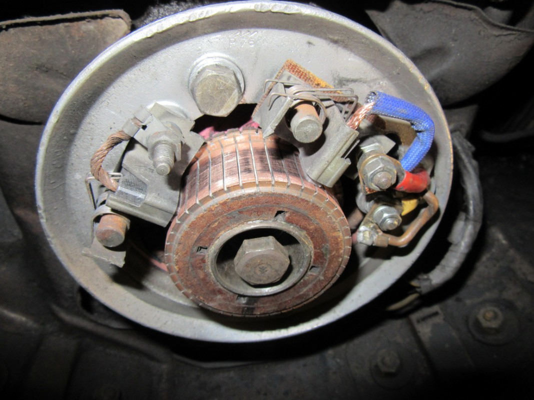

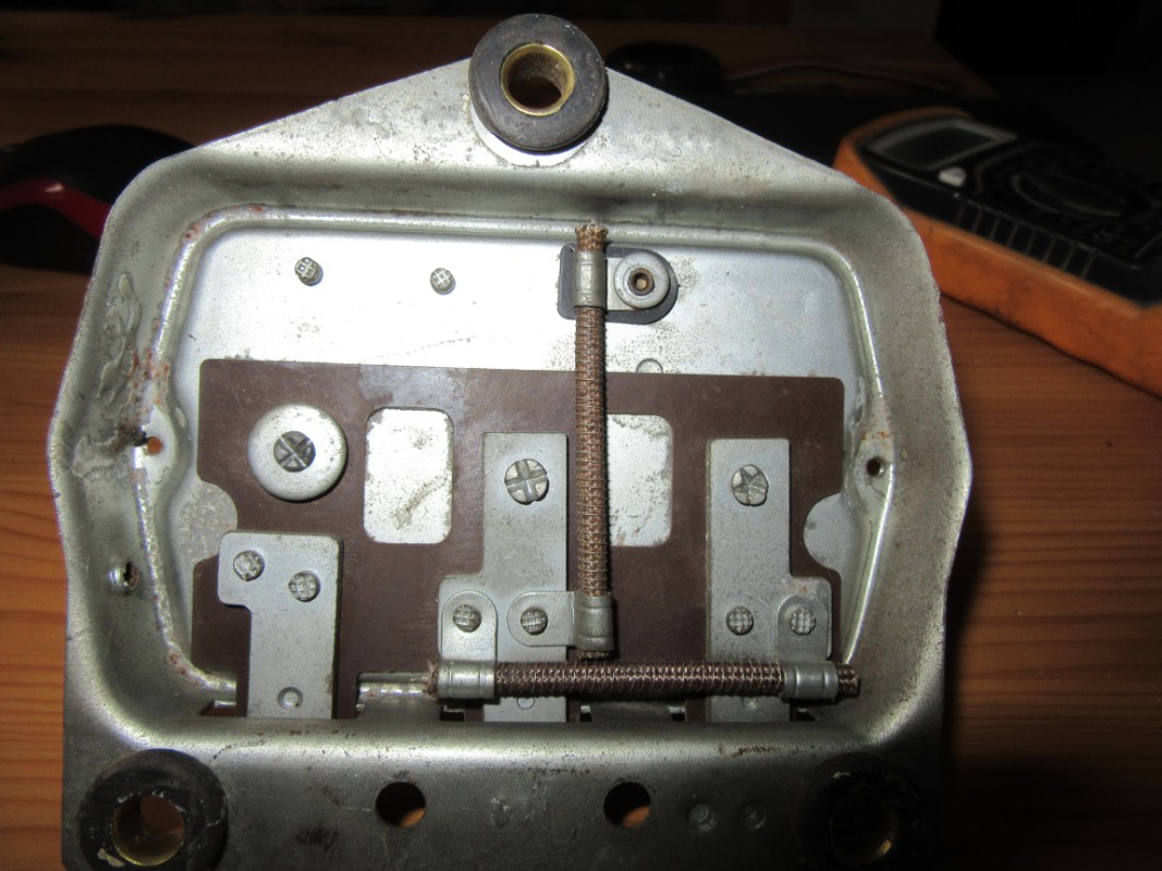

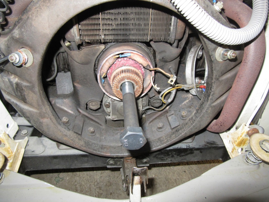

@Lolodubalaou je me suis remis aujourd'hui sur la quête du graal
J'ai suivi ton pdf à la lettre, et là je suis en phase de questionnement, d'où ma présence ici ...
Apres contrôles divers des connections, fileries, contacts, j'avais déjà fait tout ça, mais j'ai préféré suivre la procédure entièrement, histoire de ne rien oublier
Au passage, je remarque que mon induit est de conception différente à celui du pdf et ça me chagrine un peu...
Comme si les contacts (là ou frottent les charbons) avaient tourné sur l'axe et c'étaient décalés.
Ils ne sont pas alignés avec la partie épaulée.
Une photo vaut mille mots. Ca c'est une chose...
Batterie neuve.
Donc étape 7, ok 6.34v
étape 8 , pas de courant = pas de charge
étape 9, c'est là que je bloque un peu.

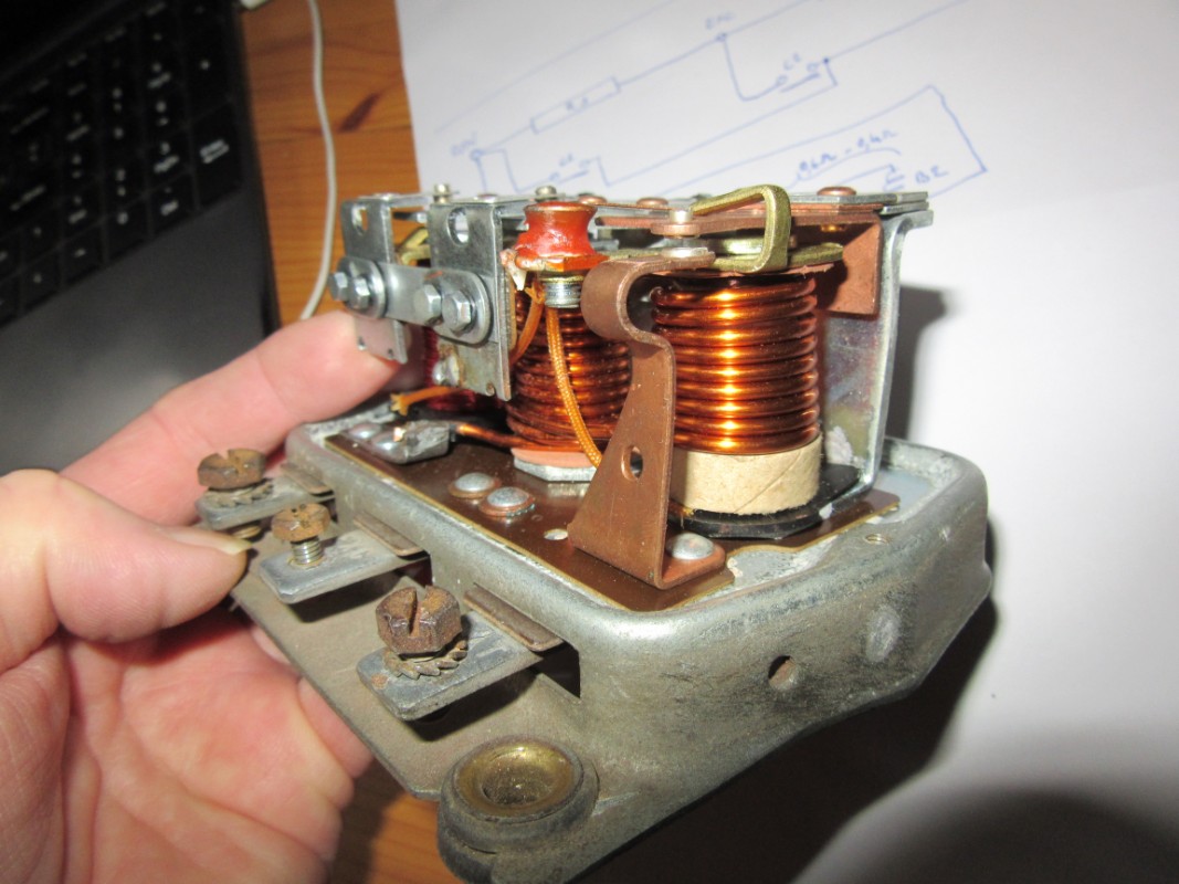

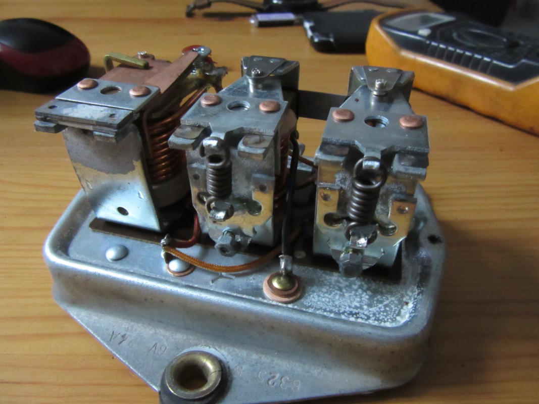

Vérification de l'étage de conjonction-disjonction du régulateur.
Les choix sont:
le voltmètre n'indique pas de courant : je ne conclus rien de définitif, je continue...
Le voltmètre indique 6volts:
Le problème est que moi sur ce test j'ai 3.9volts.
Que dois je en déduire?
régulateur mort?
Est il possible de remplacer seulement les résistances dans cet appareil, ou est il conseillé de le remplacer entièrement?
Les bobines ne semblent pas abimées, pas encore testé.
Merci d'avance.

Il est vrai que tout est serti, je me demande même comment remplacer une résistance sans faire le boucher...
Là visuellement il est très propre, les résistances, pas du tout abimées.
les lamelles bougent correctement
les bobinages apparemment en bon état. Pas de possibilité de déposer les éléments sans casse, pas facile aussi d'isoler pour tester les bobinages.
Pas facile aussi de trouver un régulateur neuf de la même époque. (à prix raisonnable)

J'ai tenté une décortication du schéma. En fait je constate 4 bobines et non pas 3
une est cachée derrière une bague en carton. Le gros bobinage qui fait deux bobines, n'est pas coupé, mais cela ne veut pas dire qu'il n'est pas en court circuit, court circuit qui a pu être provoqué par les vibrations au cours du temps, qui aurait pu faire sauter le verni à certains endroit, vu de l'extérieur rien d'apparent. (je cherche une raison à cette panne)
les deux autres bobinages (fil fin), que je ne peux tester correctement dans devoir dessouder un commun qui est à la masse, je vais devoir m'y résoudre, juste pour savoir si l'un des deux est coupé.
Je suis peut être en train de casser du matériel qui fonctionne correctement, allez à dieu vat!
A suivre...

Dessoudage de la borne de masse en évitant les dégâts.
Contrôle des bobines:
Celle que j'ai appelé B4 (sous le carton cylindrique) fait un poil moins de 15ohms
Celle que j'ai appelé B1 fait 38ohms
Je ne sais pas si ces valeurs correspondent aux valeurs d'origine, mais en tout cas les bobines ne sont pas coupées.
J'ai l'impression que ce régulateur fonctionne correctement, je vais plus diriger mes recherches vers la dynamo...
A moins d'un avis contraire, d'une nouvelle information.
capra
- Deuchiste passionné
- Messages : 403
- Enregistré le : 16 juil. 2021, 23:43
- Ma deuche : 2cv
- Date de naissance : 01 janv. 1980
- Localisation : Grenoble
Erreur:
Ce ne sont pas -
B2, mais B4
et pas B3, mais B1.
[Edit Deuchémoi : J'ai modifié dans ton post initial !]
Dommage que l'on ne puisse pas corriger nos posts
J'ai trouvé un schéma, mais il ne correspond pas à mon appareillage, pas identique.
Pour info sur : https://www.techni-tacot.com/la-dynamo-classique/
les bobines B1 B2 (de mes propres repères) correspondent à la régulation du courant sur l'excitation, avec les résistances.
La bobine B3 sur le même axe noyau que la B4 régule la tension pour la batterie.
Seule chose que je puisse faire sur le régul est de nettoyer correctement les contacts...

Je me suis attelé au démontage de l'induit.
refait un dernier contrôle de tension = comme hier faible, aux alentours de 6v
les charbons étincelaient toujours = ça c'est plutôt positif, puisque cela voudrait dire qu'il y a production d'énergie.

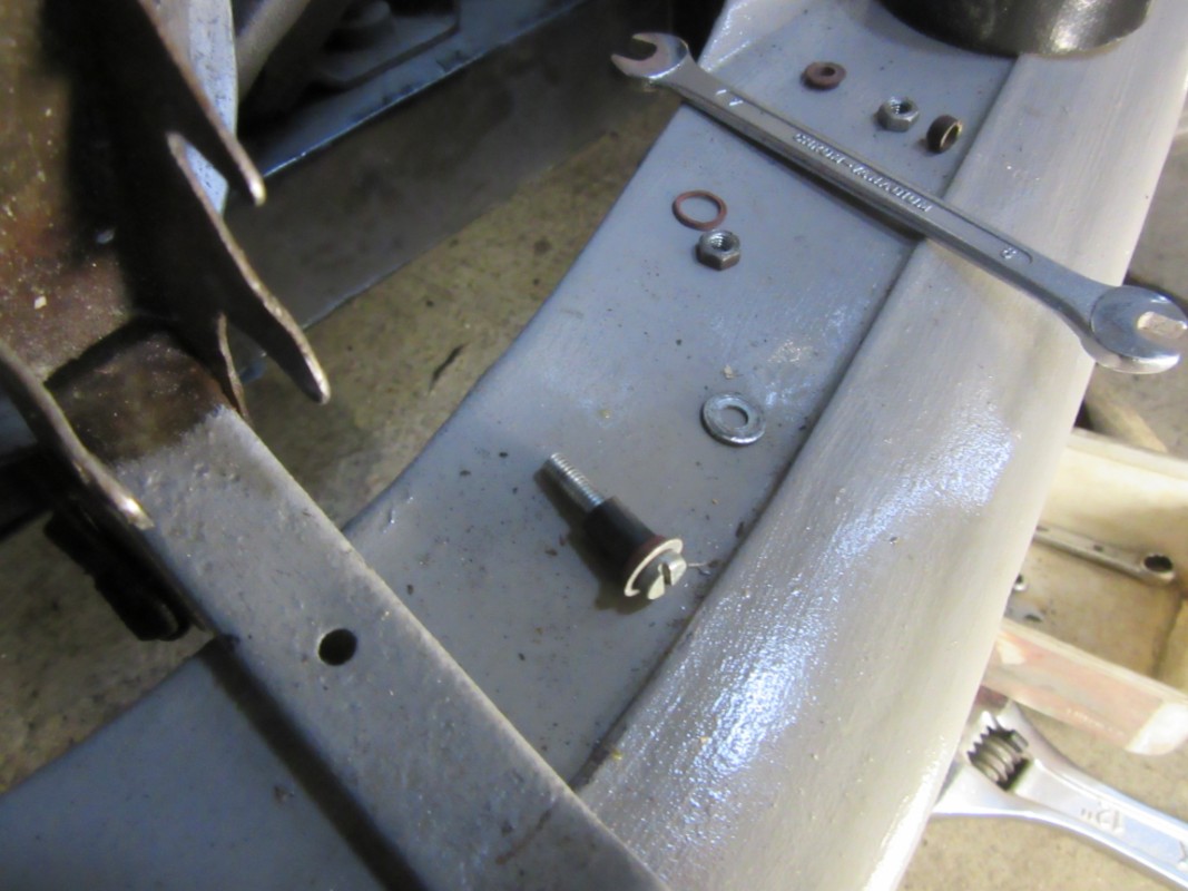

défait le support charbons, constaté que les deux vis isolées (je ne sais pas pourquoi isolées) étaient sales, donc nettoyé.
recontrôlé si j'avais toujours le petit cours circuit entre l'induit et la masse = plus rien, avais je fait un bon contrôle la veille?

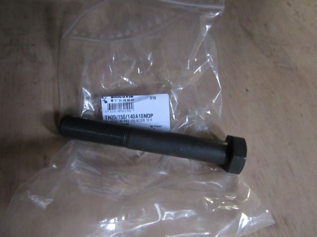

tente un démontage de l'induit sans la vis spécifique (l'outil), j'ai vu que cela pouvait se faire, perso, j'ai pas réussi et surtout pas insisté, pas envie de tout casser...
Je remonte donc l'ensemble (le support charbons) après avoir bien tout contrôlé, nettoyé au mieux.
presque résigné
Je reteste l'ensemble, toujours les étincelles sur les charbons, toujours une tension faible aux bornes de la batterie, et en sortie DYN ...
Je remonte tout (hélice, grille) me disant que j'ai plus qu'a trouver la vis qu'il faut pour défaire l'induit.
Je redémarre, recontrôle la batterie, tension toujours inférieure par rapport à la prise de tension à vide moteur à l'arrêt, pas grand chose mais inférieur.
6.34v à l'arrêt (la batterie est neuve) contre 6.25 environ moteur en marche...
Je tente une coupure de courant avec le coupe circuit qu'il y a sous le tableau de bord et là, miracle!!!
Le moteur continu de tourner sans aucun changement de régime...
La dynamo fourni et le régulateur donne...
A rien y comprendre.
Ai je suffisamment accéléré le moteur durant les test?, j'étais pourtant position starter ralenti accéléré, ça ronflait...
Je n'ai jamais vu de tension supérieure à 7volts durant les tests.
Le conjoncteur disjoncteur est il bien réglé? le verni est toujours présent et je n'y toucherais pas, il fonctionnait avant ainsi, il n'y a pas de raison, mais il est possible qu'il ait été réglé sur une tension plutôt faible, là ce serait environ 6.25volts.
Bilan, il faut absolument que nos voiture roulent sur route et beaucoup ;-)
Sinon, pas de charge batterie suffisante.
C'est ce que je retiendrais de cette leçon.

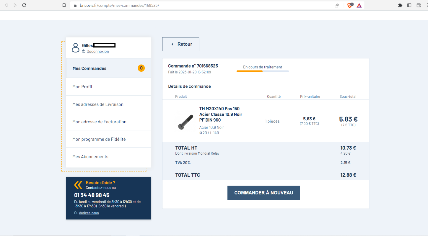

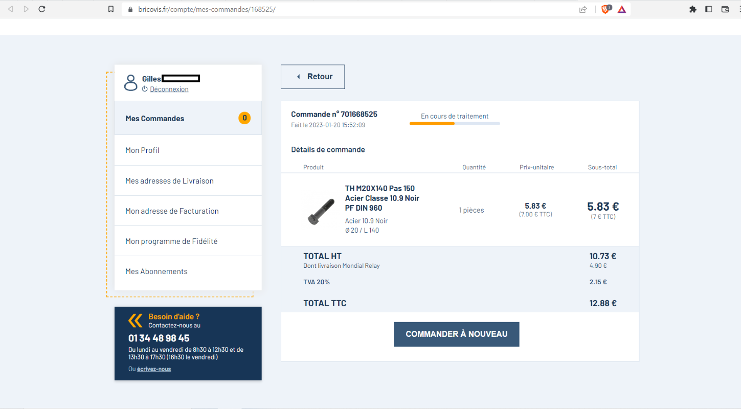

J'ai recherché ce fameux outils à 70 euros chez certains fournisseurs, oui oui, 70...
J'ai trouvé très facilement cela sur la toile.
Pour la modique somme de 12.88 avec le port, cessez de vous faire arnaquer, enfin faites comme vous voulez...
Un peu de pub, ça vaut le coup. Donc avec cet outil (qui n'est qu'une vis) extrêmement pas cher qui est vendu très cher, j'ai déposé l'induit sans peine. en bloquant le volant moteur avec un tournevis et en donnant des petits coups de marteau sur la clé. Faut il encore un autre outil spécial compétition pour retirer l'inducteur?
Car là impossible à retirer...
Il restera donc en place.
Je suis donc allé avec mon induit chez un bobinier, pour le faire tester.
Et j'ai vu Grognard... :-)
Tests fait, contrôle, mon induit est en bon état de fonctionnement. ha?
Presque déçu :-)
D'après les personnes sur place, cela pourrait alors venir de la qualité du charbon (acheté chez un fournisseur qui passe à la tv), ou à sa forme pas encore adaptée à la forme de l'induit.
Contient il des particules cuivrée?, bin non, ha bon...? Pas bien.
Il est vrai que lorsque j'ai réexcité l'inducteur, suite à cela, les étincelles sur les charbons étaient bien plus visibles sur l'ancien que j'avais conservé, et beaucoup moins sur l'autre...
Tout débranché sur la dynamo, j'avais seulement 7v au maximum en sortie d'exploitation, est ce du au fait qu'elle tournait à vide? (je ne pense pas, cela ne les a pas interpelé)
Je vais donc tout remonter, accentuer un peu plus sur le rodage du charbon, et attendre...

Apres le test chez un pro, remontage de l'ensemble en prenant particulièrement soin de tout au remontage, contrôle des courts-circuits possibles en particulier.
Et là, il y a un endroit qui se prête à cela, c'est la petite vis qui maintient le - et le + de l'inducteur. On voit sur la photo, l'isolant d'origine, derrière la clé, trop petit pour moi, il ne prend pas la cosse avec, par contre en bakélite, c'est mieux, mais j'en ai pas.
j'ai du modifier un peu le système d'origine pour assurer le coup.
Refais une isolation avec un morceau de câble, plus grand que celui d'origine, qui me prend la cosse de masse avec, cela permet de l'isoler et de pouvoir brancher le + dessus.
Ca , on peut dire que c'est pas une bonne idée de la part de Citroën
Deux polarités sur une même vis... :-( Pas bien.
Donc, ça peut être très facilement une cause de panne.
On voit sur cette photo, c'est la vis qui a la cosse jaune, au dos de celle ci, il y a le - de l'inducteur à la masse et forcement, ils ne doivent pas être en court-circuit ;-) Donc remontage avec le plus de soin possible, petit graissage des vis de montage au passage,
démarrage, le voyant rouge est plus souvent éteint qu'allumé, il brille par moment, mais rarement.
Reteste du coupe circuit de la batterie, le moteur tient et cela même à bas régime, c'est bon ;-)
Le temps va donc affiner la chose... (rodage du charbon)
