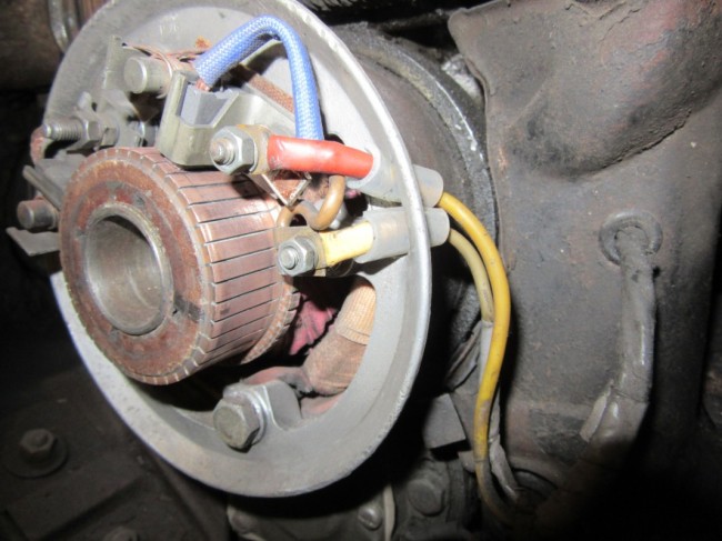

Il y a depuis quelques jours le voyant de charge batterie qui reste allumé, d'apres ce que j'en sais, c'est qu'il n'y a plus de charge sur la batterie.
Donc première chose que je suis allé voir c'est le régulateur de tension, évidemment.
Ouverts le boitier et évidemment visuellement, on voit rien :-)
Dépose du ventilo et contrôle des charbons.

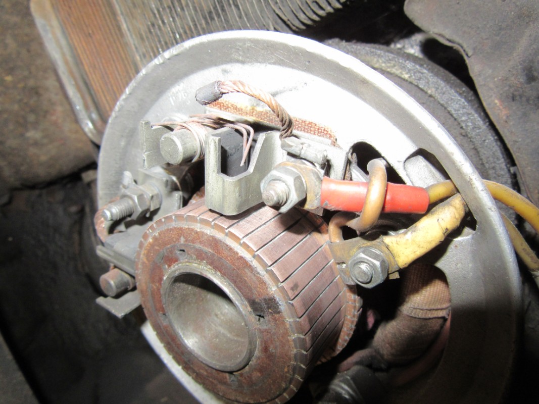

Comme d'hab, je tire sur les fils des charbons pour voir si ils ne sont pas collés, le premier ok, le second, me reste dans les doigts, ha! pas bon...
Il est très probable que la panne vienne de là, le charbon dont le fil ne tenait pas est aussi cassé apparemment, et le ressort est parti en sucette et n'appuie plus celui ci, donc plus de contact c'est quasi sur...
Pieces commandées, mais chez deux fournisseurs différents :-( , l'un a les charbons mais pas les ressorts étonnant de la part de mehari club cassis, et l'autre a les ressorts mais rupture de stock des charbons... :(
je partage les photos à titre informatif.
Cela permet de voir d'où une banale panne peut provenir...
J'en ai profité pour nettoyer l'induit, il en avait grand besoin, pas pris de photo avant, mais il était totalement noir, coté contact, ça devait pas aider aussi...

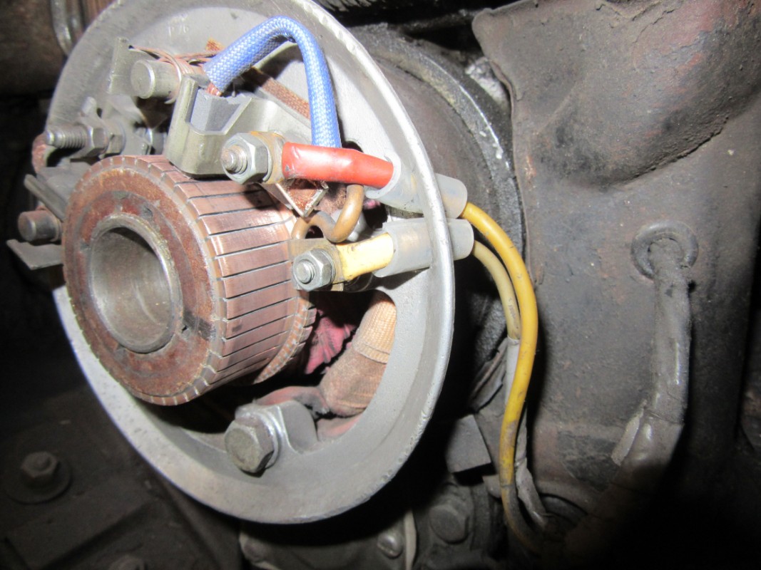

Sur cette première photo, on voit que le ressort (de droite) appui sur le support et non pas sur le charbon.

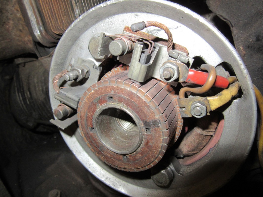

Sur celle ci, le fil qui s'est défait tout seul, et qui en fait nage dans le charbon.

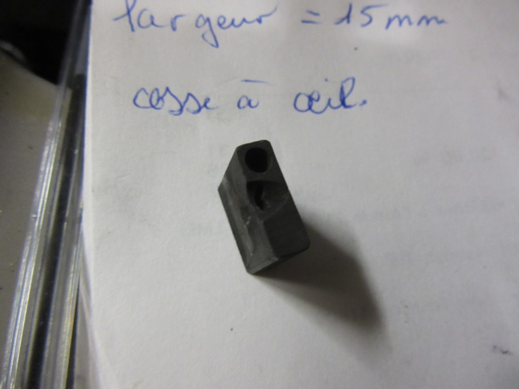

Ici, le charbon abimé, le support rentrait dedans.

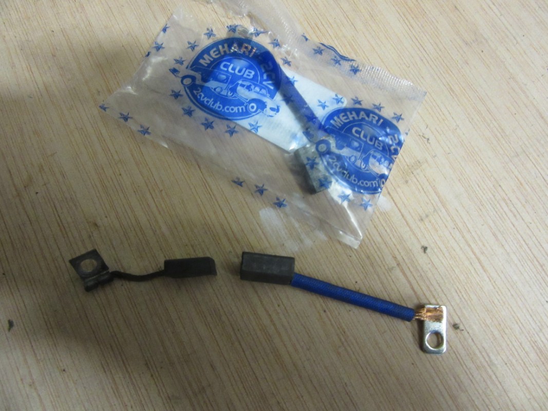

Sur celle ci, le ressort cassé qui est rentré sans doute à cause des vibrations dans le charbon.

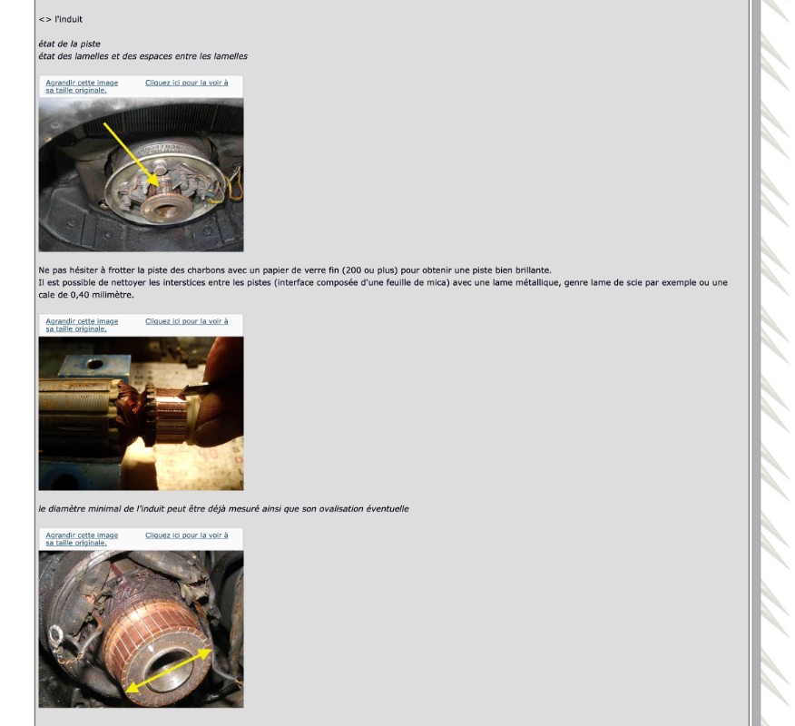

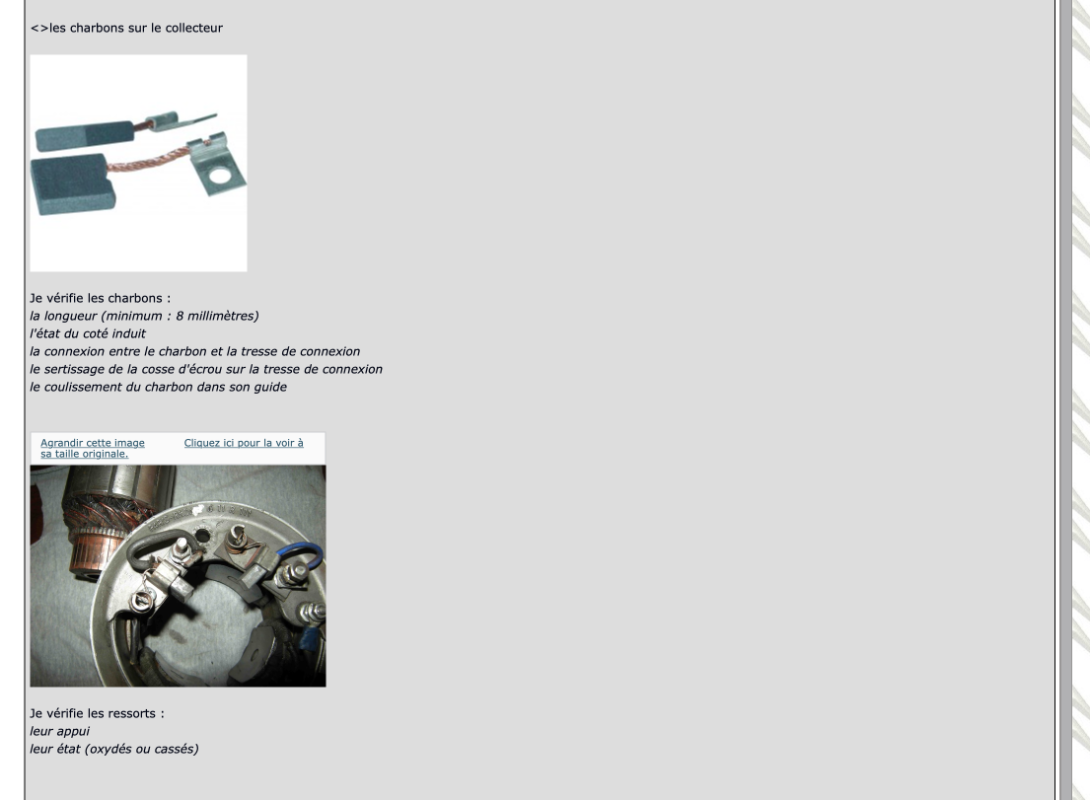

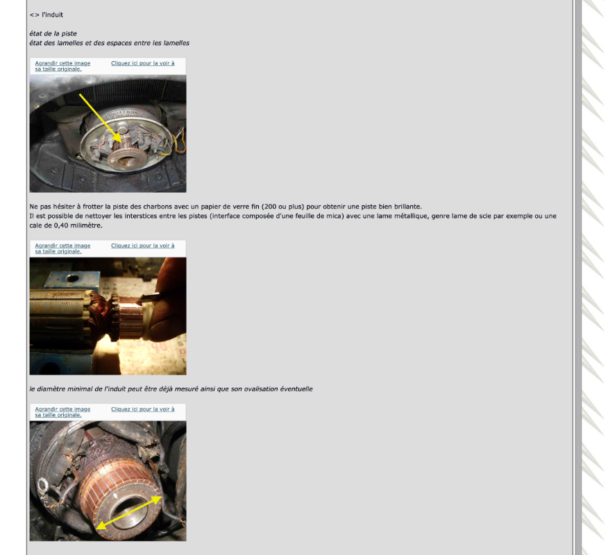

En provenance du forum 2 pattes, une fiche complète sur la CAT quand votre Mémère 6V ne charge plus ...
https://forum2pattes.forumactif.com/t96 ... light=nuls
PS : et c'est bien de ne pas oublier d'étapes et de d'éviter de se précipiter tout de suite sur la démagnétisation de la dynamo .... ;) ;)
Messages : 9532
Re: Pas de charge sur ma 2cv... (6v)
:merci: très beau tuto.
Messages : 1946
Merci, Eric13190.
Ce tuto est surtout systématique, procède étape par étape et n'oublie aucun étage ...
Il a demandé quelques heures de rédaction et a plusieurs auteurs !
Et en même temps, vous savez maintenant dépanner votre 2cv à dynamo !

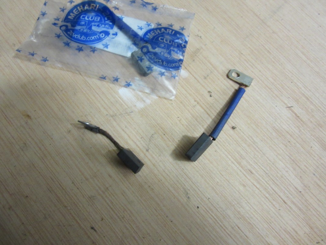

Je viens de recevoir les charbons de chez mehariclub, que j'ai du limer pour qu'ils aillent, heureusement qu'ils ont des pièces d'origine, qu'est ce que cela serait autrement...
En attendant les ressorts commander chez rénov, mais qui passent par mondial relay, et chez ce transporteur on sait que depuis quelques semaines c'est la fête au village pour les délais de livraison... mdr

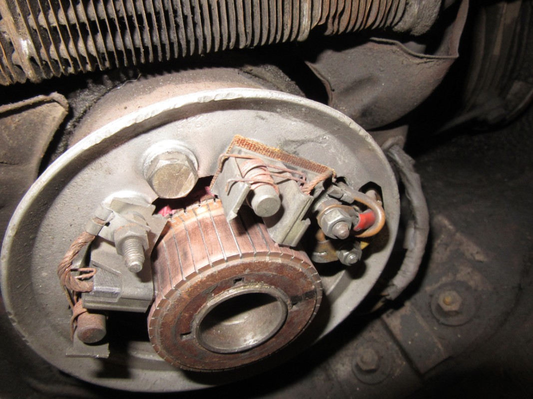

Pour info, les charbons achetés chez les pro...
Passage à la lime obligé.
J'en ai également profité pour isoler un peu plus le passage de fils, ça me faisait un peu peur vu les vibrations qu'il y a dans ce petit moteur.

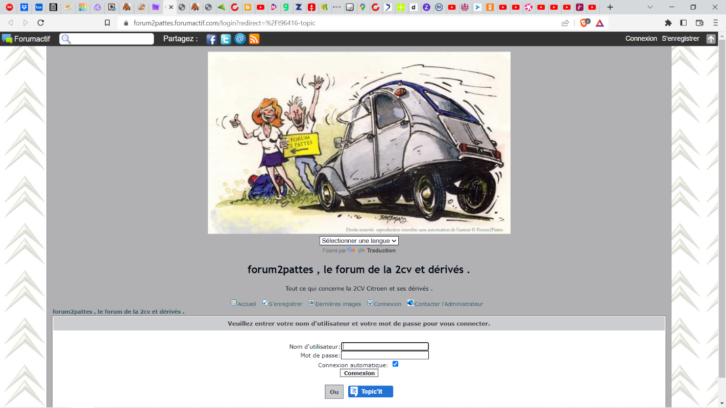

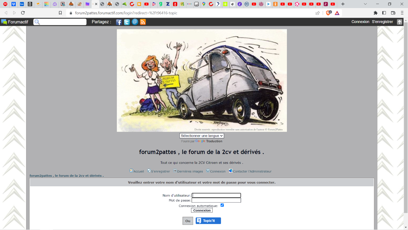

Lolodubalaou a écrit : 13 déc. 2022, 18:16 En provenance du forum 2 pattes, une fiche complète sur la CAT quand votre Mémère 6V ne charge plus ...
Pour ma part, pas accès au post :boulet2:
Messages : 9532
Coucou @capra , il faut que tu t'inscrive sur leur forum pour y accéder. ;)

Puis je me remémore une vidéo sur un modele de dynamo un peu diffèrent mais tres similaire, ou le gars prend vraiment le temps d'ajuster les charbons sur l'induit.
Je recontrôle mon charbon, et je constate qu'en effet le contact est loin d'etre bon.
Je met un morceau de toile émeri tres fin (papier à l'eau, mais sec ;-) ) autour de l'induit, remet le charbon en place et frotte gentiment, jusqu'à ce que celui ci prenne une meilleure forme.
je recontrôle mes branchements, remet tout en place sauf l'hélice, j'attends toujours mes ressorts neufs, puis je démarre, et là Bingo, ça clignote, le temps que le charbon use correctement, et ça le fera bien...
Chose que je ne savais pas , est que le charbon doit toucher deux contacts en même temps, et là avec le réglage que j'avais cela ne se faisait pas, d'où le zéro volt en sortie dynamo, et j'aurais pu réaimanter autant que je voulais, pour cela aussi qu'il y avait quelques étincelles lors de la manœuvre de ré aimantation, mais ensuite plus rien...
Problème réglé pour ma part, merci à vous pour les quelques infos, liens et conseils, tout est toujours bon à prendre...
Une petite vidéo pour illustrer cela.

Messages : 1946
Re: Pas de charge sur ma 2cv (6v) suite allumage voyant
Et oui, c'est bien décrit dans le post que tu ne savais pas lire ...

Lolodubalaou a écrit : 19 déc. 2022, 18:05 Et oui, c'est bien décrit dans le post que tu ne savais pas lire ...
"Que je ne savais pas lire"?.
le mot n'est pas bien choisi ;)
Du coup, je te retourne le compliment.
Relis si tu le veux ce que j'ai écrit plus haut au sujet du forum que tu cites.
Il ne s'agit pas de l'induit pour ma part, mais de la forme des charbons qui doit etre parfaitement de la forme de l'induit, bien entendu l'induit lui a été nettoyé dès le début.
Ce dont ne parle pas apparemment l'exemple cité. :)
Merci pour ton aide.
Gilles.

De toutes façons c'est la forme des charbons et non pas celle de l'induit qui importait, donc la méprise est générale... ;)

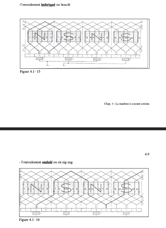

Deuchémol a parfaitement raison pour l'utilisation de l'expression "ne pas savoir lire" et de plus, effectivement, si j'habite maintenant en Bretagne, je suis flamand d'origine ...
Et comme le post sur la charge est participatif et évolutif, j'ai rajouté ta remarque sur la concavité des charbons, à respecter !
PS : le fonctionnement de la dynamo ne nécessite pas le contact du charbon sur deux lames voisines, de l'induit, que ce soit en enroulement imbriqué ou ondulé :

Bonsoir Laurent,
ne sois pas désolé, pas de souci de mon coté... ;)
Pour le contact sur deux lamelles je l'avais lu quelque part (me souviens plus ou) et en plus ça collait avec le comportement que mon voyant avait, mais sincèrement j'en sais rien.
D’âpres ce que je comprends des schémas que tu as posté, en effet sur le premier en mode imbriqué, si un charbon touche deux lamelles voisines, il court-circuite la bobine? non ?
Donc pas de charge?...
L'enroulement ondulé me semble mieux pour éviter ce problème, non?
Et dans ce cas deux enroulements peuvent être pris en parallèle sans causer de court circuit.?
Au contraire.
Merci pour ces schémas instructifs.
