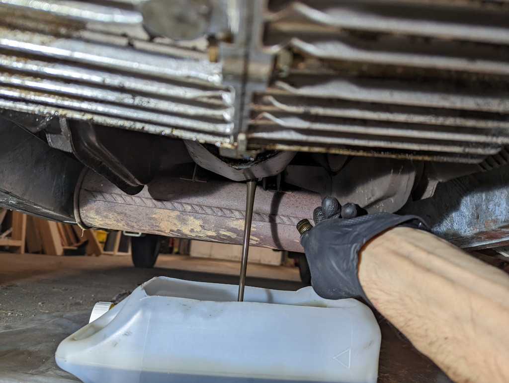

Le moment est maintenant venu de réaliser la vidange du moteur, et aussi la vidange de la boîte de vitesse.
Je commence par la vidange du moteur.
J'ai fouiné un peu partout sur le forum pour glaner des infos, et à priori il ne devrait pas avoir de surprise.
Moteur tiède, j'ouvre le bouchon de remplissage, et je tire à moitié la jauge de niveau.
Un bidon de 5L découpé est placé sous la vis.
Et hop :

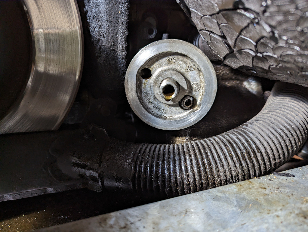

Il y a assez peu de particules métalliques sur l'aimant du bouchon.
Une fois que le filet d'huile devient du goutte à goutte, je retire le filtre à huile.
J'avais une crainte qu'il soit bloqué (mal monté) mais en fait non.
La clé à filtre équipée d'une sangle en acier en est venue à bout.
Je me suis un peu fait déborder lors du retrait du filtre.
J'avais bien prévu qu'un peu d'huile allait couler au moment où j'allais enlever le filtre, et j'avais placé un chiffon en dessous.
Mais en fait, c'est beaucoup d'huile qui a coulé et mon chiffon a vite été saturé.
Rien de grave, mais encore un peu plus de nettoyage !
Le siège du filtre est proprement nettoyé. RàS ici.

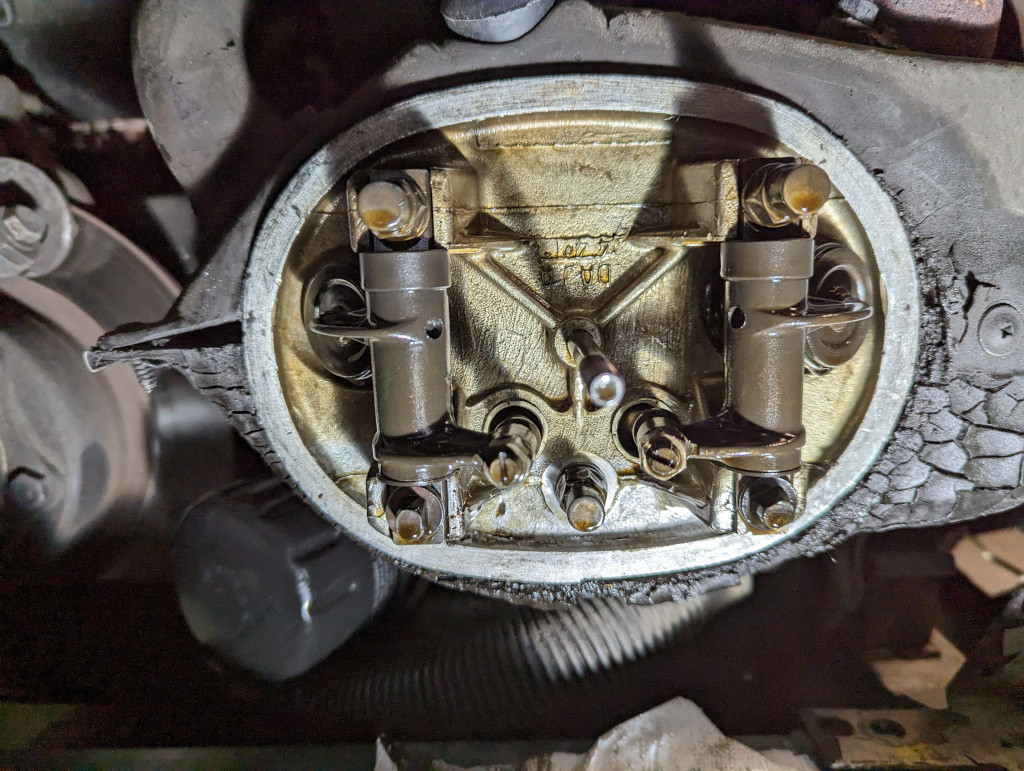

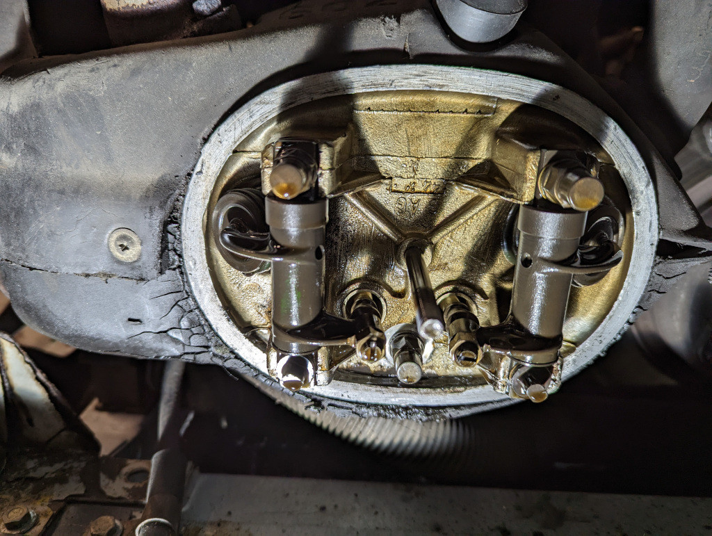

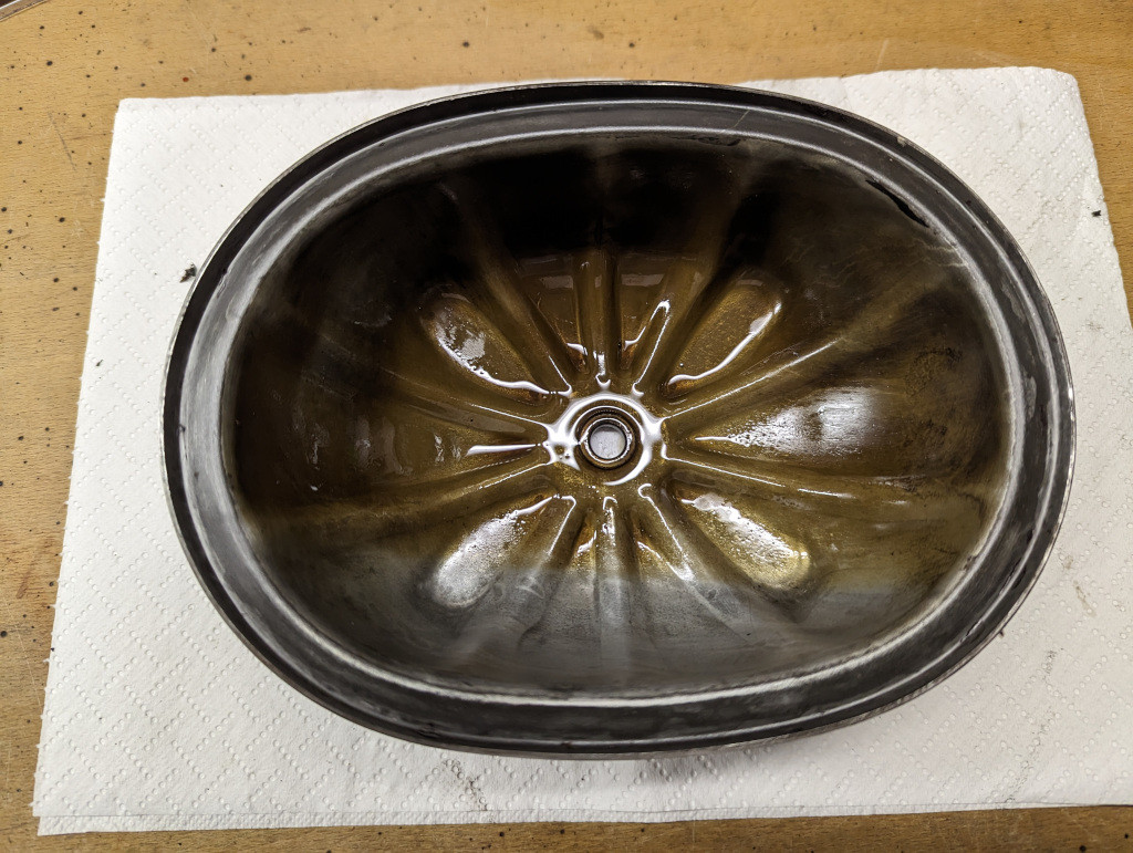

Ensuite, toujours grâce au forum, je sais qu'il se cache un peu d'huile derrière les cache-culbuteurs.
Le démontage est facile, et le cache-culbuteur est retiré sans recourir à la force.
J'avais prévu une gamelle en-dessous, qui récupère l'huile.
J'observe une différence de couleur, dûe je pense au niveau d'huile résiduel à cet endroit.
Tout est nettoyé avec soin.
J'ai des joints neufs, et j'utilise de la graisse multi-usage de chaque côté du joint avant de remonter le cache-culbuteur.
Sur l'autre cylindre, je refais la même manip.

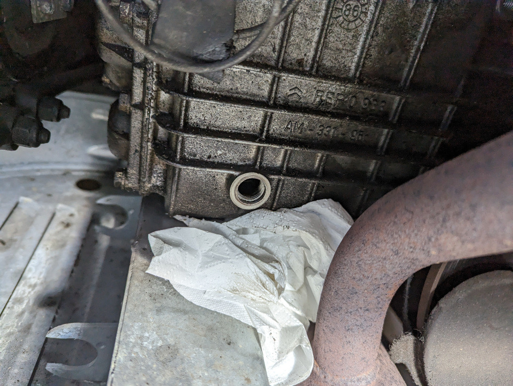

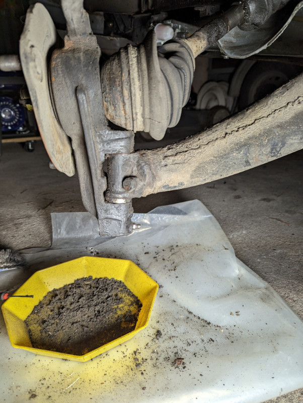

Maintenant, je passe à la vidange de la boîte de vitesse.

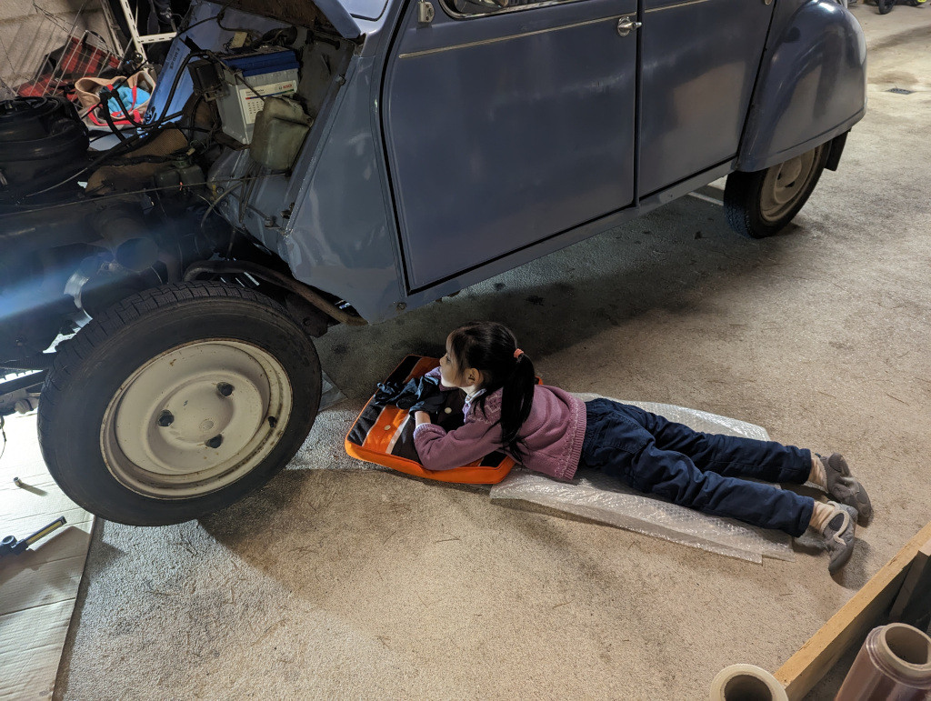

Là, ma schtroumpfette est de retour de l'école, et tient à m'aider à "prendre soin de la deuche de Papa".
Elle veut des gants comme les miens, et je lui installe de quoi s'allonger :
Déjà, je vérifie que le bouchon de l'orifice de remplissage n'est pas bloqué.
J'avais lu ce conseil sur le forum, et j'avais trouvé ça... ô combien pertinent !
C'est bon, la vis n'est pas bloquée.

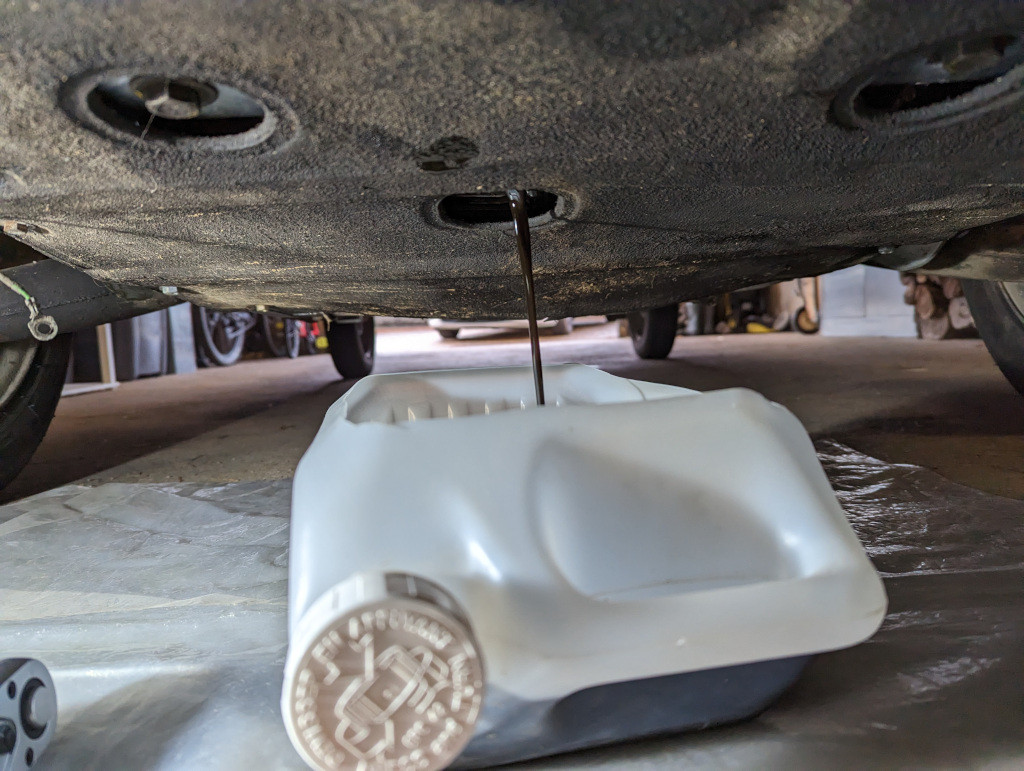

Je retire le bouchon sous le carter de la boîte de vitesse.
Et coule ma poule !
Je me demande de quand date la dernière vidange de la boîte.
L'huile me paraît subjectivement bien vieille.

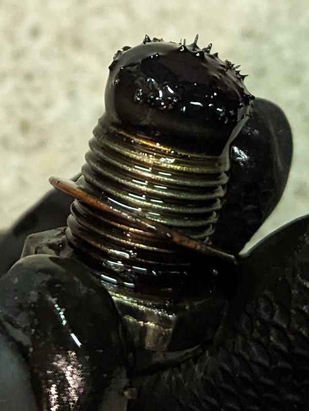

Et ce que l'aimant du bouchon a capté me laisse perplexe...
Je nettoie à fond le bouchon et je change le joint, toujours pour un joint en cuivre plat.
Une fois que toute l'huile semble égouttée, je nettoie, inspecte le siège du bouchon et je le remets en place.
Je termine de retirer le bouchon de remplissage, je nettoie encore le bouchon et le siège.
N'ayant que 2 joints plats, je dois là mettre un joint cuivre cylindrique.

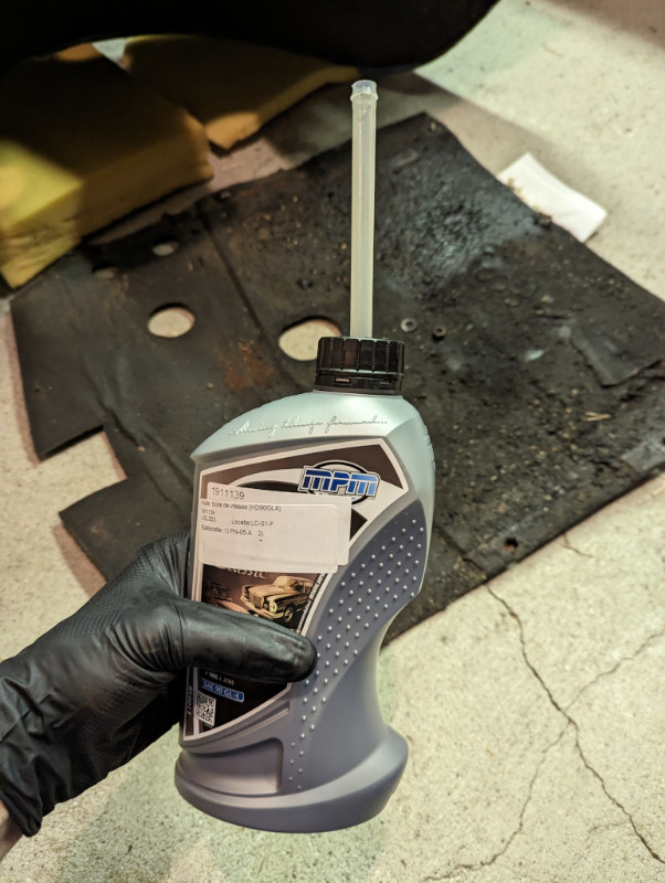

J'avais prévu une grosse seringue + tuyau pour le remplissage, mais au moment où j'ai ouvert le bidon d'huile, une bonne surprise m'attendait :
Le bidon est équipé d'une zigounette qui va bien me rendre service !
La boîte est remplie d'huile jusqu'à débordement par l'orifice de remplissage.
Une fois que le débordement cesse, je remets en place le bouchon.
Effectivement, le joint cylindrique doit être écrasé lors du serrage, et même moi qui n'ai pas l'habitude, je trouve que le serrage semble plus flou à ressentir.

Il y a détail que je ne comprends pas.
À priori, c'est bien une bonne idée de retirer la vieille huile présente derrière les cache-culbuteurs.
Mais il semble qu'il ne soit pas nécessaire de remettre manuellement de la nouvelle huile à cet endroit.
Lorsque le moteur va tourner, la circulation de l'huile va en ramener là.
C'est bien ça ?
C'est bien ça ?
Oui, la circulation d'huile passe par les cache culbuteurs.
Avec les tours de manivelle que tu as fait, il y a de fortes chance pour que l'huile soit déjà un peu monté au haut moteur.

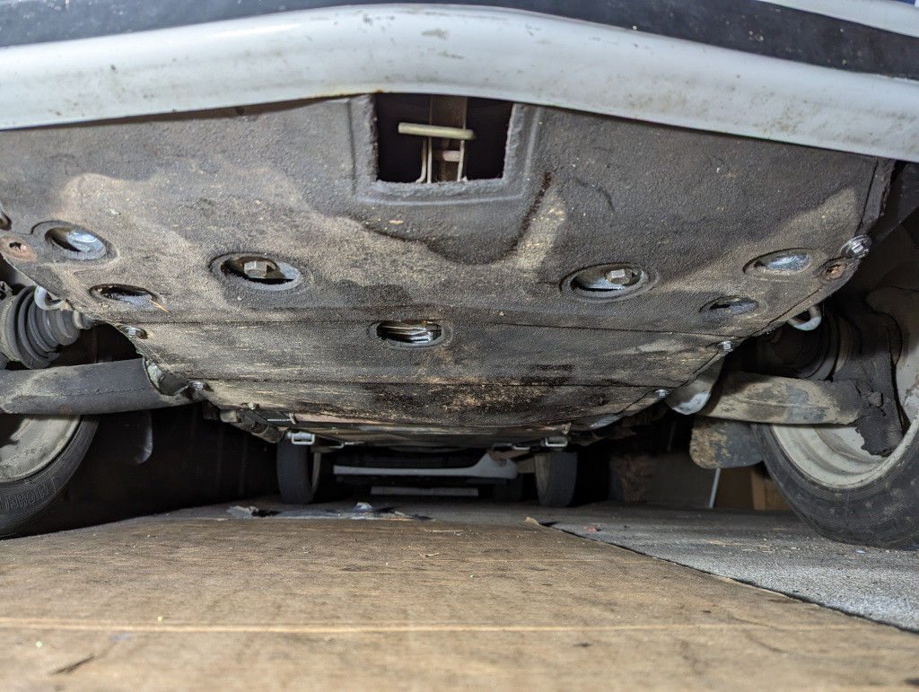

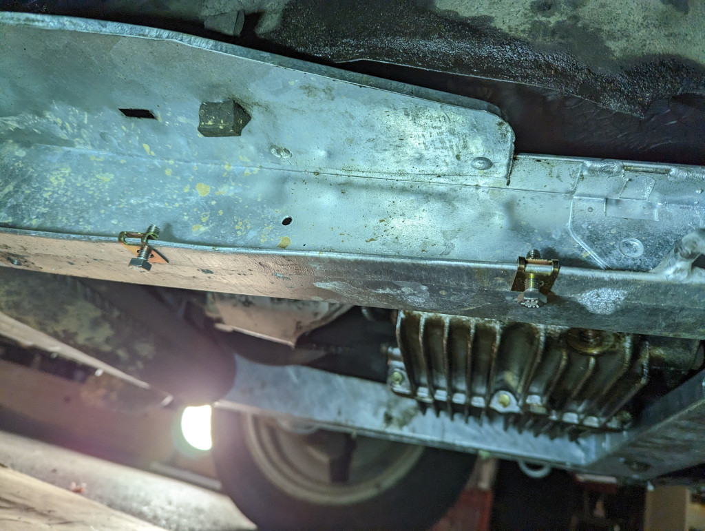

Je note, que tu as un carter de protection sous moteur que peu de deuche ont ...😉

Ps j'ai le même carter de protection que toi, il a les orifices de services mais il est bien plus pratique de le retirer.
Rien ne me choque au niveau de la limaille résiduelle de ta boîte. Je la change chaque année.

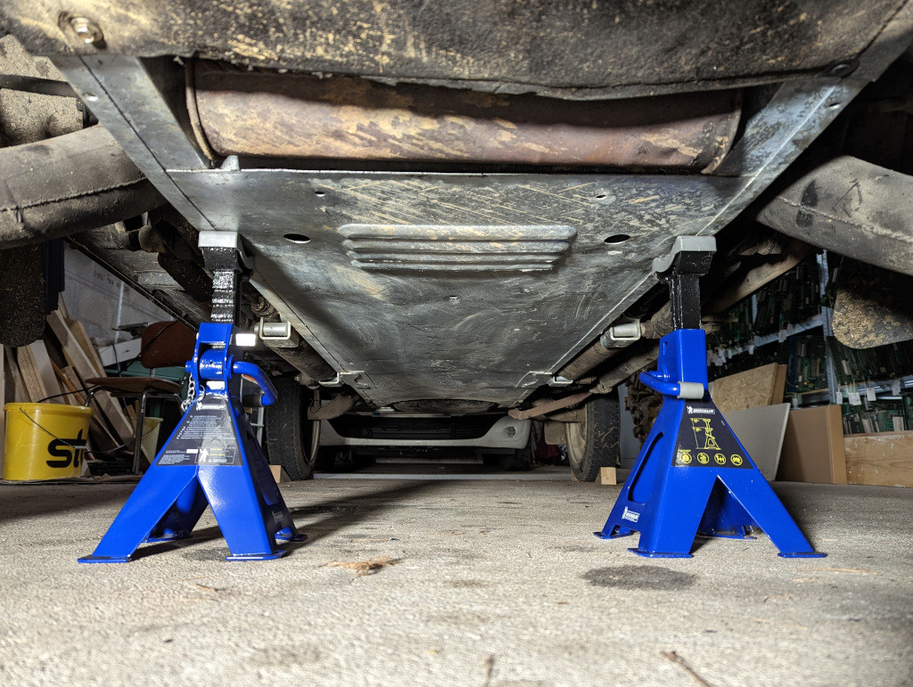

Deuchémoi a écrit : 15 janv. 2023, 07:54 Je note, que tu as un carter de protection sous moteur que peu de deuche ont ...😉
Je pensais que c'était une pièce "standard" présente sur toutes les deuches. Vu son état, il semble d'origine.
Ma deuche a été vendue neuve en Suisse avant d'être importée et immatriculée en France. Est-ce là un lien ?
La protection était chargée d'une couche de 5mm de crasse mélangée avec de l'huile.
J'ai réussi à la nettoyer en utilisant... une truelle !
Elle était fixée de manière hétérogène avec des vis et des rivets pop.
J'ai retiré les rivets. Lors du remontage, je n'ai mis que des vis.
Eric13190 a écrit : 15 janv. 2023, 08:22 Ps j'ai le même carter de protection que toi, il a les orifices de services mais il est bien plus pratique de le retirer.
Pour la vidange moteur, il peut rester en place, l'orifice de service est bien aligné.
Mais pour celle de la boîte, le bord de la protection est située à l'aplomb du bouchon.
Donc l'huile va forcément couler en partie dessus.
Eric13190 a écrit : 15 janv. 2023, 08:22 Rien ne me choque au niveau de la limaille résiduelle de ta boîte. Je la change chaque année.
Merci pour l'info, car j'étais un peu inquiet, à la fois de l'état de l'huile (couleur + forte odeur acre), et par la limaille capturée.

Pour l’huile de boîte de vitesse, le résidu est normal lors de ta première vidange de la boîte de vitesse. L’odeur désagréable vient du molybdène spécifique à cette huile.
Je la remplace comme Eric tous les ans.

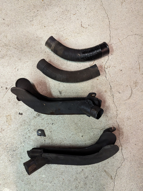

J'avais une patte du refroidisseur du frein à disque de gauche qui était cassée.
Le refroidisseur avait pivoté et était en appui sur la plaque de protection sous le bloc moteur.
Il me provoquait des bruits anormaux et stressants pour mes oreilles de débutant.
Ça devait faire un moment que c'était cassé, car la plaque de protection est particulièrement bouffée à cet endroit.
En parcourant le forum, j'ai pu lire que l'utilité de ces refroidisseurs était discutable.
J'ai pris la décision de les virer tous les deux.
Et voilà :
On dit que la force est un aveu de faiblesse, et que c'est le plus intelligent qui cède.
J'ai donc été faible et bête : je les ai légèrement pliés pour les retirer, sinon je devais déposer le pot de détente.
Ils ont été plus intelligents que moi et ils ont cédés, j'ai pu ainsi les retirer.
Pour le moment, je n'ai pas obstrué les arrivées d'air qui sortent du bloc où se situe le ventilateur du moteur.
Donc ça souffle librement sous le capot.
Pensez-vous que je devrais les boucher, de sorte à favoriser la ventilation du moteur ?
J'ai ensuite modifié les fixations de la protection placée sous le bloc moteur.
Elles étaient peu pratiques, hétérogènes, et il y avait même des rivets pop que j'avais dû percer.
J'ai acheté au prix de l'or 10 écrous prisonniers M6 sur Atazon, que j'ai insérés sur le chassis :
La plaque est maintenant facilement démontable et remontable :
L'idée, c'est de faciliter les futures vidanges moteur et boîte.
La prochaine étape, c'est le graissage des axes de pivots, dès que j'aurai reçu les cartouches de graisse.

Franchement, le jeu aux soupapes c'est pas sorcier, vu comme tu as l'air de gérer, je ne me ferais pas de soucis pour toi !

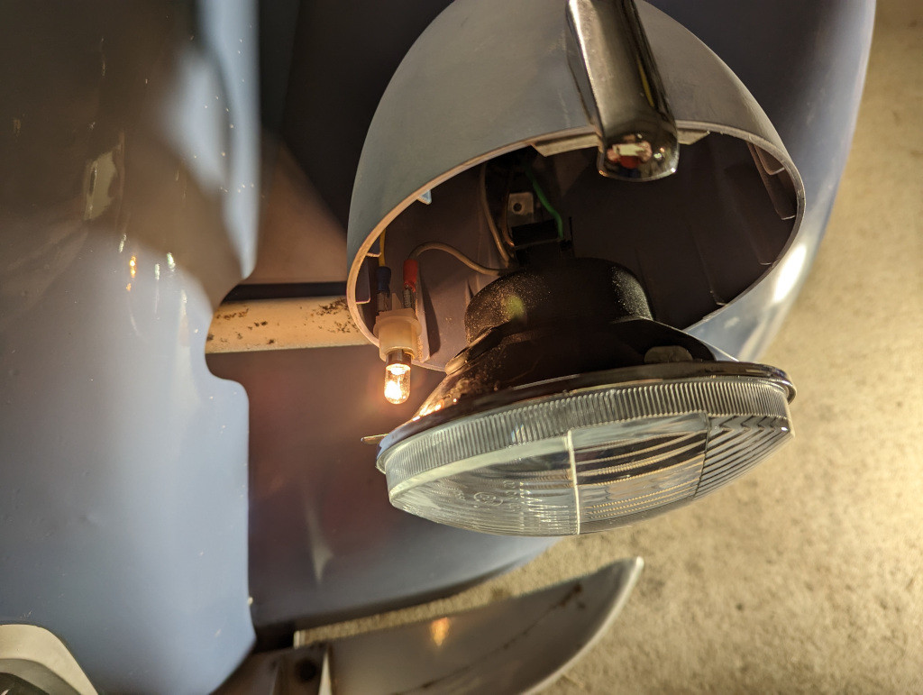

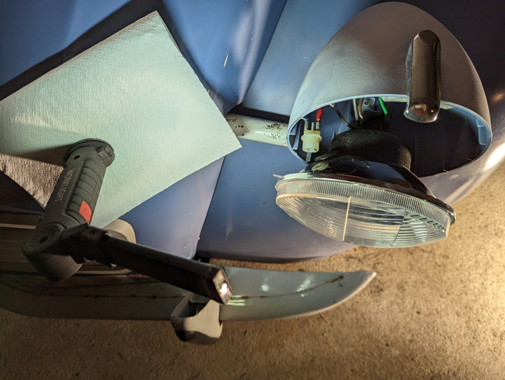

Aujourd'hui, tout petit bobo :
Là, c'est largement de mon niveau !
L'optique est démontée. Le support d'ampoule et l'ampoule sont inspectés.
Aucune trace d'oxydation. Je teste l'ampoule à l'ohmmètre, et elle est simplement grillée.
C'est une petite 12V 4W avec petit culot à baïonnette.
J'ai ça en stock, je la change.

C'est d'une facilité infantile de remplacer les ampoules sur la 2CV, par rapport aux voitures d'aujourd'hui, tu a une boîte d'ampoule de rechange dans le coffre
La prochaine fois si tu a le même problème tu inverse ton ampoules sur l'autre phare pour la tester

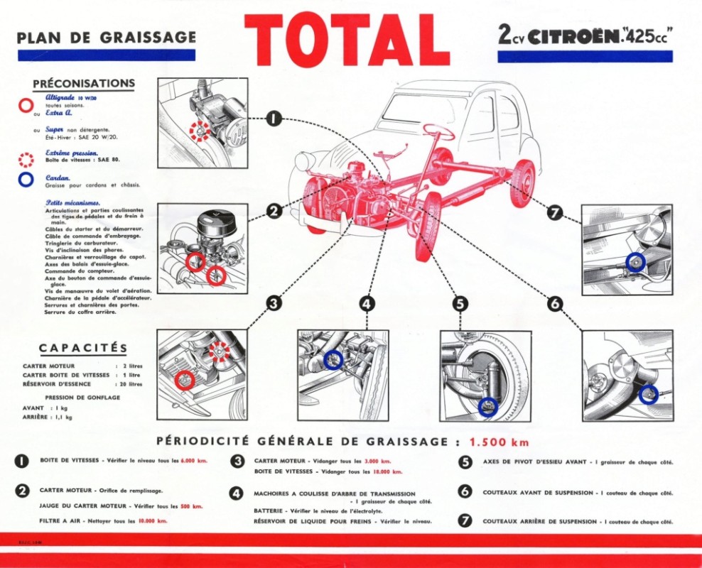

Je vais réaliser le graissage des points 4 + 5 + 6 de l'image partagée par @Eric13190.

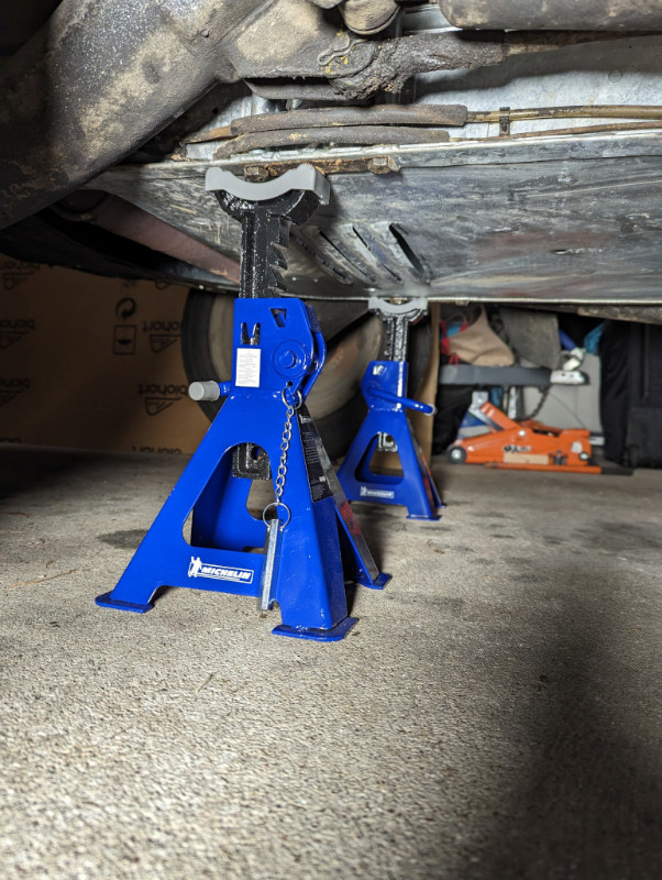

Le graissage devant s’effectuer roues pendantes (j'ignore pourquoi), je commence par lever l'avant de la voiture et je la fais reposer sur des chandelles.
Grâce au forum et à la fonction "rechercher", normalement je ne me suis pas trompé d'endroit.
Les chandelles se placent au niveau des vis du train AV :
Sur la photo, on voit qu'une goupille qui empêche la manipulation du levier n'est pas en place. Je l'ai installée après la photo.
J'avais déjà une paire de chandelles récupérées chez mes beaux-parents, mais leur conception (les chandelles, pas les beaux-parents, hein) me semble particulièrement invraisemblable.
Les 3 pieds sont repliables et il n'y a strictement aucune sécurité qui empêcherait un crochet de pied de sauter, et ainsi la chandelle de s'affaisser en faisant le grand écart.
Pour 35,99 EUR, j'ai préféré acheter une paire de chandelles potables, mieux sécurisées.
Je n'ai qu'1 vie, 1 femme et 1 fille et je tiens aux 3.

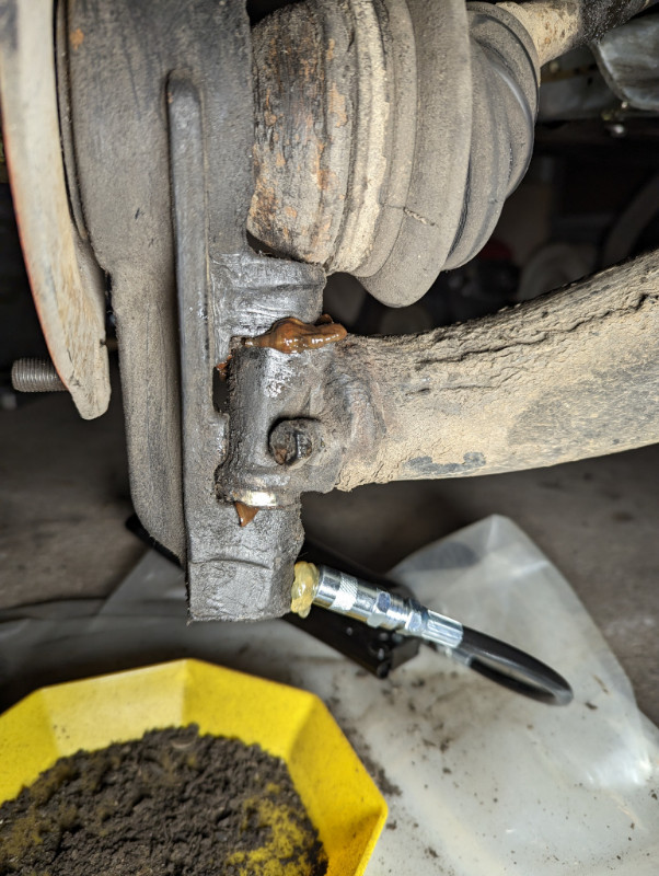

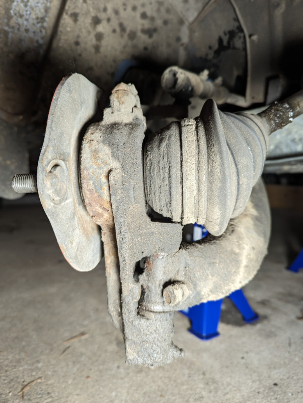

Une fois la roue retirée, je découvre que le moyeu de pivot est bien encrôuté sous une belle épaisseur de mélange terre + vielle graisse.
Je nettoie tout ça en grattant. Ne sachant pas trop quelles en seraient les conséquences, je préfère m'abstenir d'utiliser du dégraissant ou de l'essence.
Ne vous fiez pas à la quantité de caca dans la gamelle jaune, je l'ai vidée plusieurs fois !
Une fois le nettoyage terminé, je peux injecter la graisse :
Je pense qu'il était plus que temps de réaliser cet entretien.
J'ai injecté une belle quantité de graisse avant de voir la vielle commencer à ressortir (la pompe était correctement amorcée) !
J'avais noté qu'il est utile de braquer de gauche et de droite lors de la manip, ce que j'ai fait.
Une fois que c'est la nouvelle graisse qui commence à sortir, le graissage est terminé.
Voilà le point de graissage n°5 de réalisé.
Le point n°4 est plus simple. Débarbouillage du graisseur. Je connecte la pompe. Quatre pompages et c'est tout.
A propos, il y a une formule magique pour déconnecter la pompe à graisse du graisseur ?
Autant la mise en place est assez facile, autant le retrait est particulièrement difficile.
Je n'ai pas identifié de bague à tirer, à tourner. Il faut donc "juste" tirer comme un âne ?
L'opération est répétée à l'identique pour le côté droit.
J'observe néanmoins qu'il est largement moins crasseux que l'autre côté.
Le voici avant que ne débute le nettoyage :

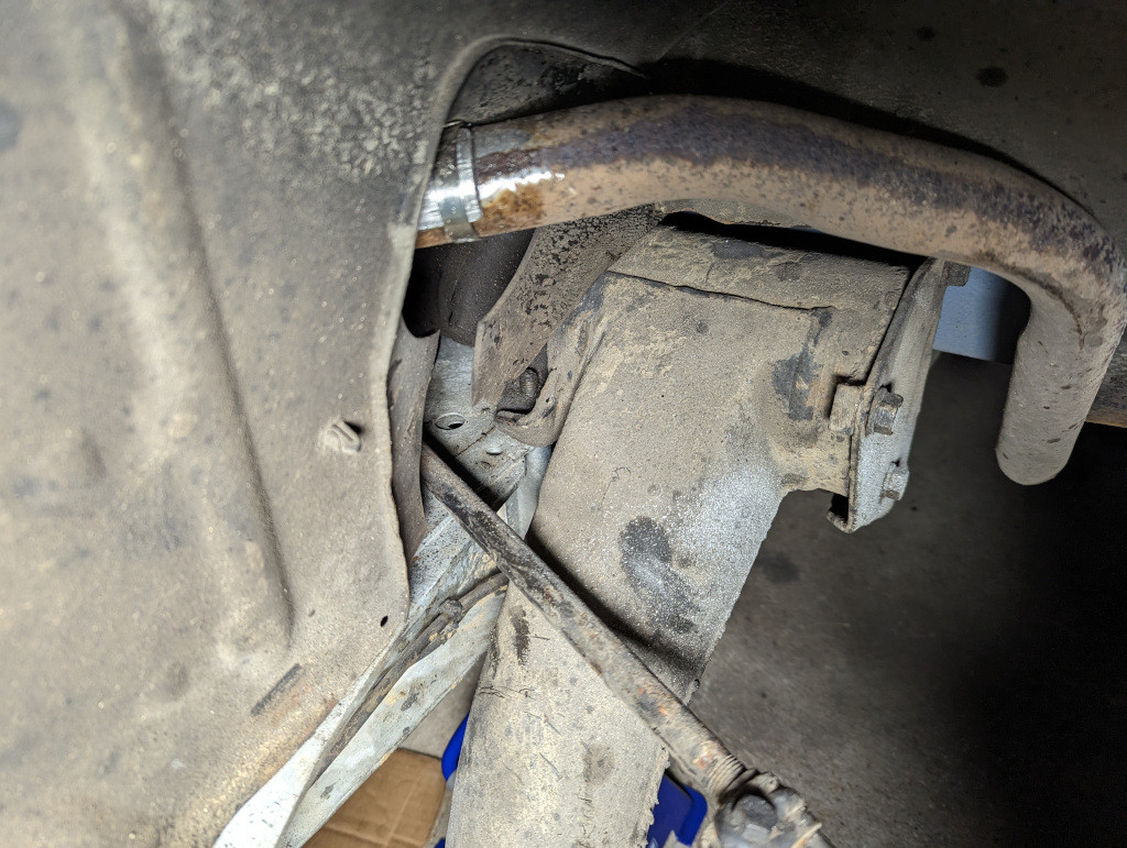

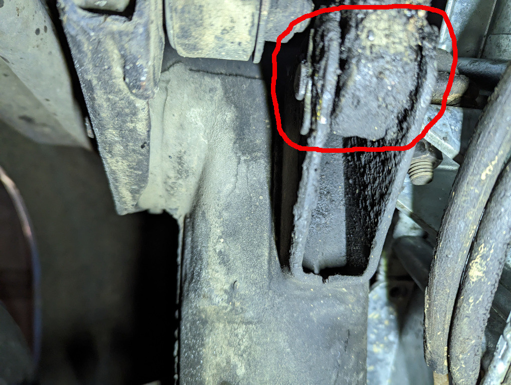

Par contre, pour le graissage n°6, je ne l'ai pas encore réalisé car je ne suis pas sûr d'avoir identifié l'endroit.
Je n'ai pas vu de graisseur.
Est-ce que ce serait cet endroit (qui est dans tous les cas à nettoyer) :
Bonne soirée !

Excellent tuto :pouce: très bien expliqué, pour retirer l'embout du graisseur j'utilise un tournevis plat entre l'embout et le support du pivot je fais un quart de tour, on mets les roues pendante pour mieux repartir la graisse entre le haut et le bas

:merci: pour le partage.
Oui, la zone entourée de rouge dont bien "les couteaux de suspension" qui dont à graisser.
Pour l'embout de la pompe à graisse, j'en ai "défoncé" un certains nombres et un nombre certain, tu as raison Fabrice c'est hyper dur. Dur le coup j'ai acheté cela:
dafuhao Raccord de Pistolet à Graisse Coupleur pour Pompe à Graisse Embout Graissage avec Tuyau Flexible G Coupler Embout Pompe à Graisse Facile à Installer et Enlever https://amzn.eu/d/3mI4ZLV
Tout simplement M A G I Q U E et comme on s'en sert une fois par an, se n'est pas un mauvais investissement. :pense:
