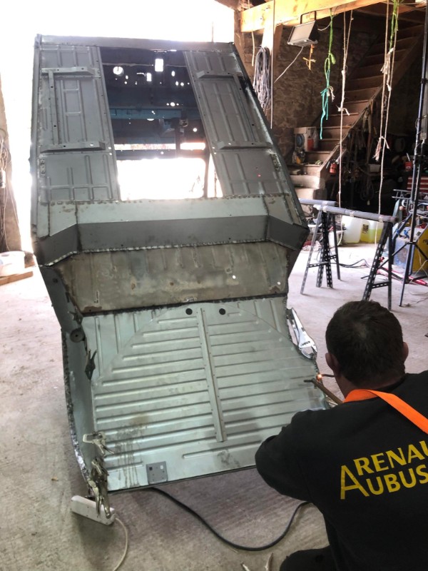

bonjour

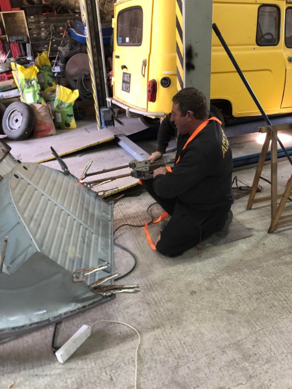

suite de l'avancement
aujourd'hui

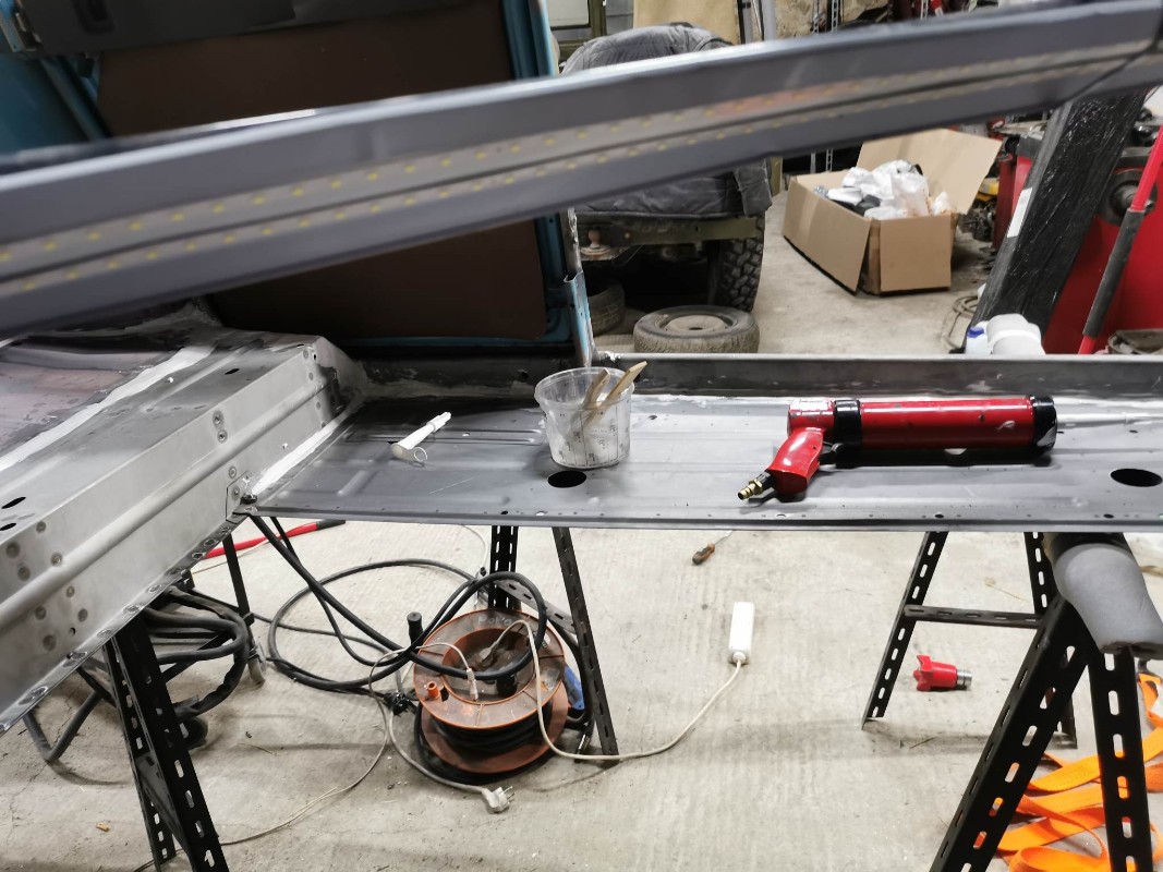

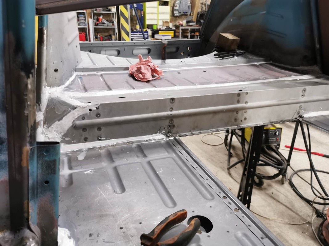

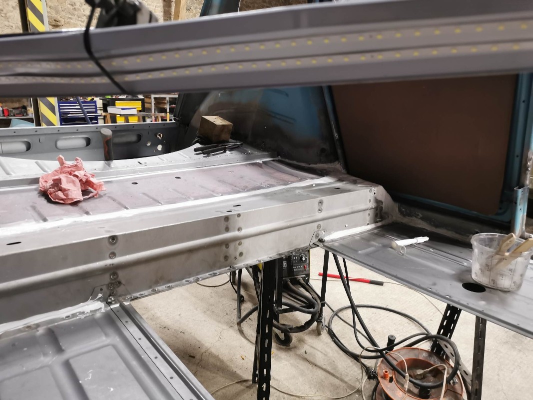

soudure plancher et caisson sous banquette
NONO23

Messages : 9629
Re: restauration 2cv6

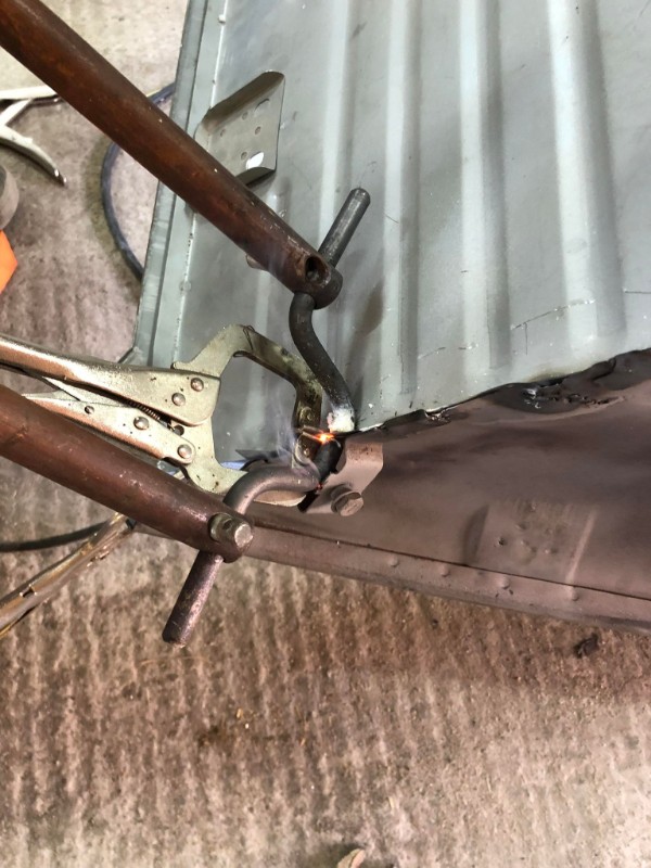

Impressionnant, le nombre de piéces changées.
Je comprends mieux pourquoi tu as investi dans une pointeuse, cela a dû grandement te faciliter le travail.
nono23
Messages : 419
Localisation : 23190
Message par nono23 »
Eric13190 a écrit : 20 mars 2023, 00:48 Impressionnant, le nombre de piéces changées.
oui une pointeuse c'est bien mais le poids de la machine a bout de bras c'est lourd
mais ca aide bien
oui pas mal de pieces changer
NONO23

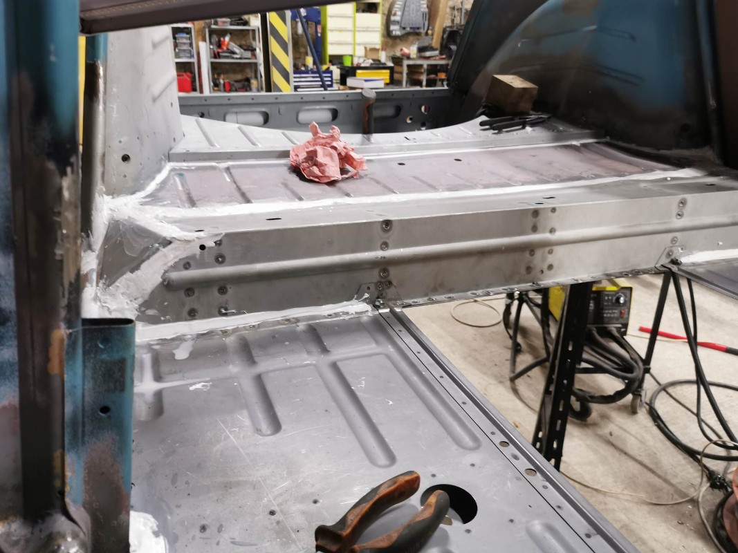

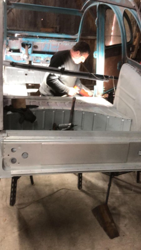

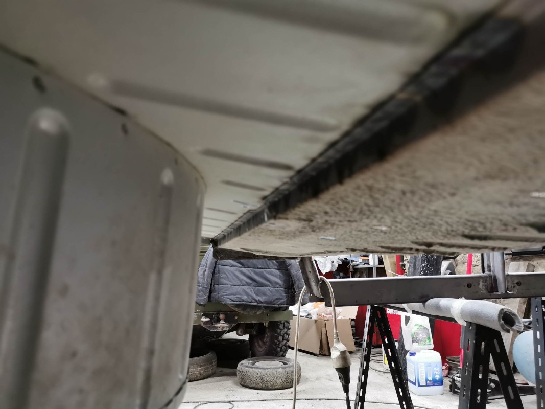

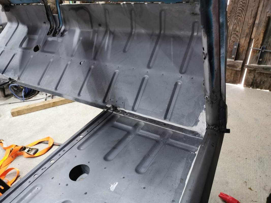

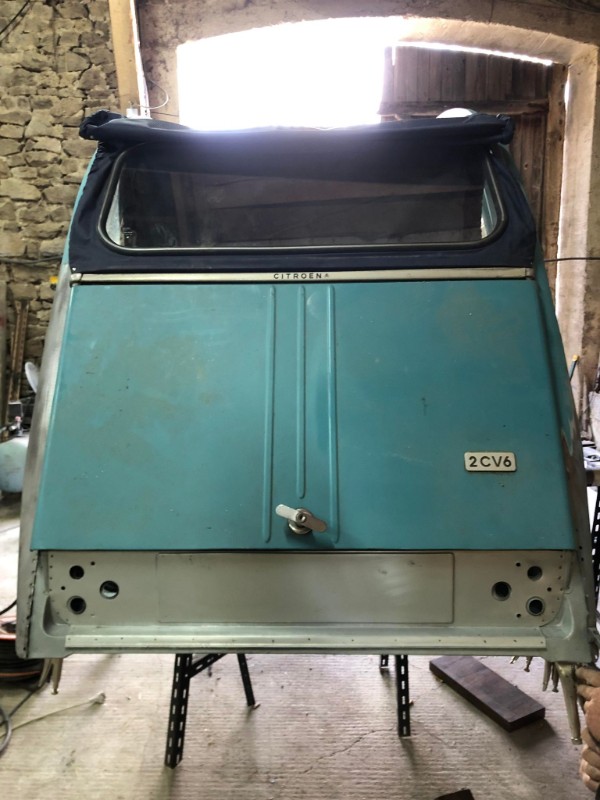

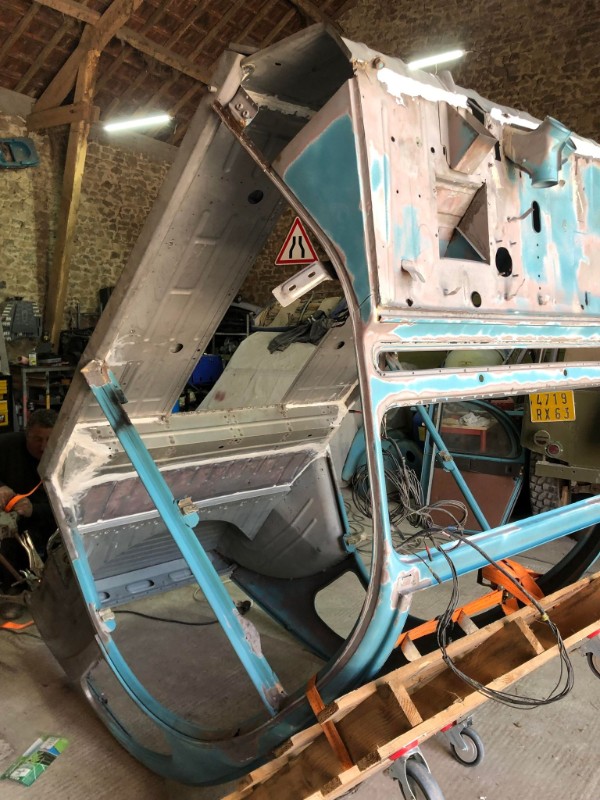

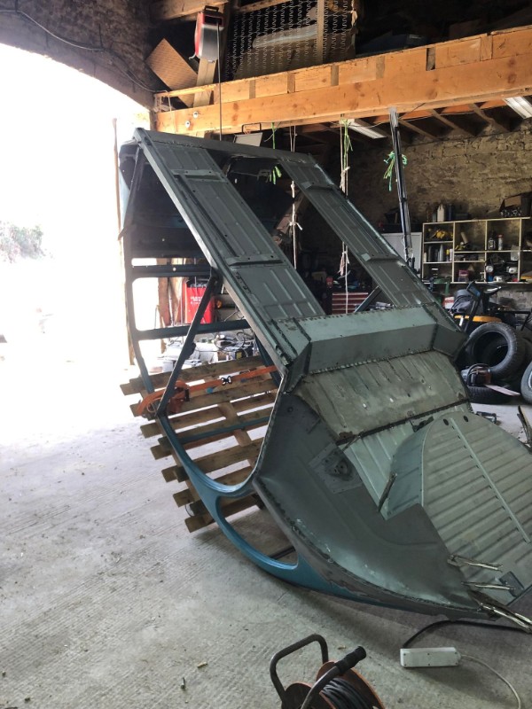

salut quelles photos supplémentaire pour aujourd'hui
soudure du plancher pédale fini houlà j'ai pas faire de photos
mis en place du support de bâche et la bâche et du coffre pour voir comment sa se monte et la bein la caisse est vrillé 4 cms j'ai pas pris de photos mon photographe amateur dame beatrice dit bea ma femme a oublié de prendre des photos bref je vous explique j'ai sanglé la caisse a l'arrière niveau porte gauche en haut et niveau porte droite en bas car elle est vrillé avec une sangle je vais remettre la sangle pour vous montrer et je vous ferait une photo pour vous expliqué et ca sera mieux a comprendre bref problème résolu
caisse revenu
avec un serre joint idem je ferai des photos pour mettre a niveau le coffre ya les montants arrière alors je sais pas rapport a certains je parle petit negre mais avec des photos ca ira mieux promis
voila plancher de coffre souder et traiter destructeur de rouille
bon comme on le voit j'ai pas tout le matériel un potence de levage serez bien mais on fait avec ce qu'on as ( une potence de balançoire suffit largement a médité )
voila pour aujourd'hui
quelles photos de mon pitre photographe
bonne soirée
NONO23

Messages : 1745
Moi, j'ai compris ton petit nègre comme tu dis.
Vu tout ce que tu as changé, ce n'est pas étonnant qu'elle est un peu "bougé" et le principal est que tu as pu redresser le tout.
Tu fais du bon boulot, continue.
2 petites questions quand même :
Pourquoi mets tu les joints PU avant avoir apprêter ?
Quelle protection as-tu mis justement au niveau des joints pour éviter que la rouille ne puisse s'installer ?
nono23

salut
Antirouille soudable zinc avant le pu
pour le pu avant l'apprêt pour que l'apprêt me corrige un peu les défauts du joint pu
NONO23
Messages : 1745
nono23 a écrit : 21 mars 2023, 08:05 Antirouille soudable zinc avant le pu
Comme toi, j'ai mis également de la peinture riche en zinc soudable, mais avant le PU j'ai appliqué sur l'ensemble de la caisse du Tustol CIP.
Après le PU j'ai également mis un coup d'apprêt garnissant pour masqué le joint entre autre, mais pas que :)
je ne suis pas pour le rustol cip il ne dure pas dans le temps déjà fait l'expérience une réparation traiter avec et quelles année après c'est ressortit la rouille je préfère le convertisseur de rouille ECAR-ERC100 il faut aussi office de prétraitement ca bouge pas quand tu traite la rouille et quand ya pas de rouille ca prétraite donc pour moi c'est le mieux après c'est mon avis
pour l'apprêt garnissant tu aurais pu mettre de l'apprêt époxy avant et mettre l'apprêt garnissant direct derrière on appelle ca mouillé sur mouillé ca évite de poncer l'apprêt époxy pour mettre l'après garnissant ou vice versa mais aucun intérêt de mettre un apprêt époxy sur un apprêt garnissant après moi c'est ce que je fait mais c'est mon choix je ne te dit pas que ce que tu as fait n'est pas bon loin de là mais l'époxy est bien plus résistant que le garnissant surtout au niveau des passages de pieds

bon j'appelle au modérateur et a la sympathie des gens sur ce forum
je me suis bien planter je penser a une 2cv4 formellement et la suprise mes yeux se porte sur le coffre arriere c'est marquer 2 cv6 recherche dans les papiers facture d'achat merde j'ai une 2cv6
p..... je con ou quoi bref c'est une 2cv6 azka
si un modérateur pouvez me rectifié l'erreur
et milles pardon a tous et surtout a ma femme dame bea qui m'affirmé etre une 2c6 mais moi tu y connais rien quelle con bref je suis de cuisine et de ménage pour 1 semaine voila
je suis dégouté hooooooooooo je pensée avoir un 2cv4 moteur 602 bein non vieux con regarde bien avant de publié n'importe quoi
quelle honte tu grand n'importe quoi
bon bref quant tu l'es tu l'es tu le reste un idiot peu s'amélioré alors qu'un con il le reste toute sa vie
si possible de modifié le nom de cette restauration merci d'avance sinon pas grave
NONO23
