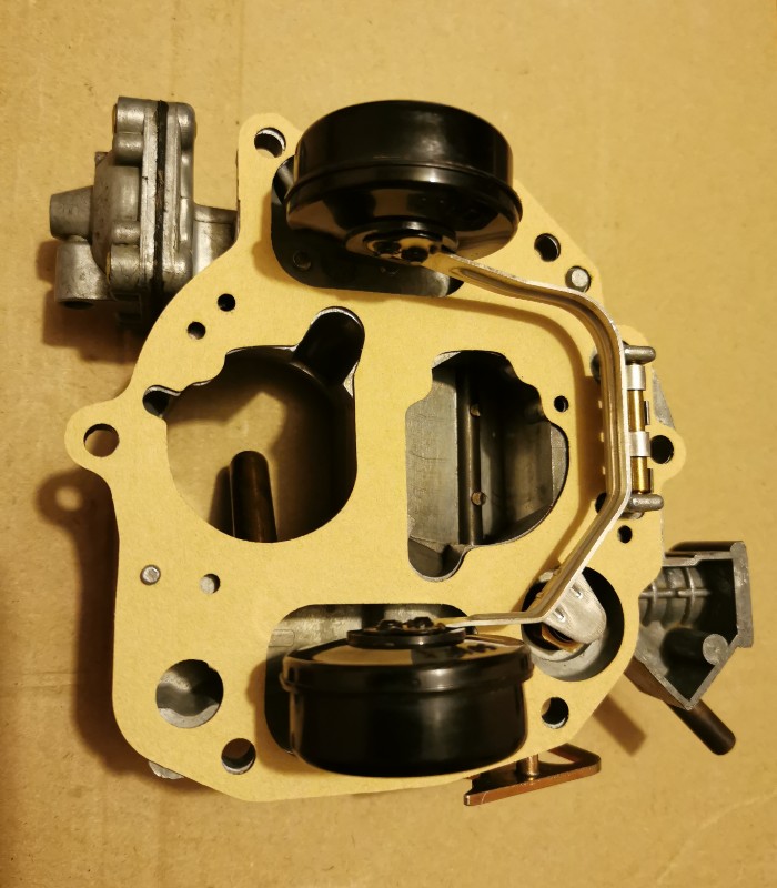

Suite à la découverte d'une petite prise d'air au niveau de l'embase de mon carbu, je me suis lancé dans son démontage, un bon nettoyage et le changement de différentes petites pièces d'usure.
Question : mon carbu est un double corps 26/35 CSIC Repère 225 et la hauteur des flotteurs est censé être à 21mm (sur les docs techniques), 18mm (qui paraît-il fonctionne aussi).
Comment prendre cette mesure : j'ai bien noté que cela se fait joint en place, mais ou prendre cette mesure ?
(sur la partie la plus large du flotteur ?). Si je me base sur ça, je tombe ça environ 21mm. Et mes petits flotteurs pèsent 11.95g exactement :)
Au démontage, j'ai été très précautionneux pour ne rien fausser et ne rien tordre donc la hauteur "devrait" être bonne : je voudrais juste vérifier qu'elle est bonne. Je précise que je n'ai pas d'outillage particulier pour faire ça (une règle, un mètre, un pied à coulisse...)
Merci d'avance (car sur la photo déjà présente dans ce post, je n'arrive pas à voir la valeur ni la manière exacte de la prendre pour ne pas faire de bêtises).

Hi,
tu mets 16 mm (+- 1 mm) de hauteur de cuve.
Ce sont les dernières recommandations Citroën.
Pour faire ta mesure, il te faut un réglet ou un pied à coulisse (moins de 10 euros).
Ou une cale de réglage Solex, origine ou copiée en impression 3D.
PS : as tu rectifié l’embase de ton carbu ?

Coucou Lolo :) et merci pour ta réponse. Peux-tu me dire la raison de cette côte à 16mm ? (alors que partout la hauteur est donnée pour 21mm)
Pour l'embase du carbu, j'ai une bonne planéité, pas de soucis : j'ai fait un surfaçage léger avec des mouvement rotatifs avec du papier au 600 et c'est tout propre maintenant (idem avec la partie inférieure du carbu). Au démontage, je n'ai trouvé aucune trace de joint papier entre l'araignée et la cale d'embase (disparu après 41 ans de vie ou pas présent d'origine à l'époque peut-être). Au remontage, je prévois une cale en bakélite neuve avec un joint dessus / un joint dessous préalablement bien graissés.
J'ai changé la membrane de pompe de reprise, nettoyé tous les gicleurs, et le joint de cuve sera changé pour un neuf aussi (avec le bon modèle et la trous là où il faut). Nettoyage en profondeur et à la main de tout le reste car je ne dispose pas de bac à ultrason : c'est propre.... mais ça prend juste plus de temps !
La prise d'air que j'avais n'empêchait pas de rouler mais il fallait quand même la traiter. Comme tout était démonté, c'était l'occasion de mettre un coup de propre et de changer les basiques (rien à dire après 41 ans de bons et loyaux services, c'est de l'entretien courant :gnark: )
Re: Prise d’air sur carburateur 2cv double corps 26 / 35
Posté : 10 nov. 2024, 18:54
par Lolodubalaou
Hi,
avec une hauteur de flotteur à 21 mm, ton niveau d’essence dans les deux cuves est trop bas ….

Voilà, tout est remonté avec des joints neufs (sur la pompe d'assistance de starter, pompe de reprise, joint de cuve), tout est nettoyé.
Sur tes conseils Laurent, j'ai réglé les flotteurs à 16mm.
Et ensuite remontage sur la 2pattes : 1 joint graissé puis la cale thermique puis de nouveau un joint graissé et le carbu par la dessus !
Forcément, ça a toussoté un peu au démarrage le temps que l'huile fine sur les différents axes de papillon s'évacue (j'avais au préalable réamorcé l'arrivée d'essence en donnant quelques coups de manivelle et mis de l'essence dans les cuves du carbu, ça aide).
La prise d'air au niveau de la cale thermique a disparu (pulvérisation de nettoyant freins ---> ça a laissé le moteur de marbre).
Il me restera a peaufiner le réglage du ralenti (un peu trop élévé), j'ai été faire un tour ce matin, tout à l'air de fonctionner comme il faut, je ne vois pas vraiment de différences avec avant.
Il reste toujours qu'elle est encore et toujours très capricieuse au redémarrage à chaud (quand elle daigne redémarrer...). Ce sera la prochaine étape...
Merci pour l'aide et les infos apportées ! :bise:
