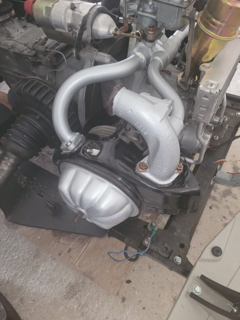

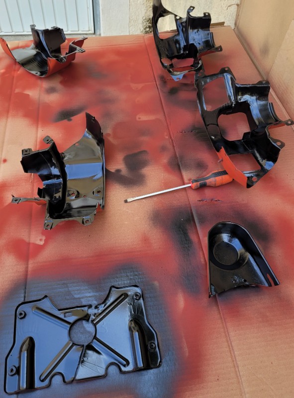

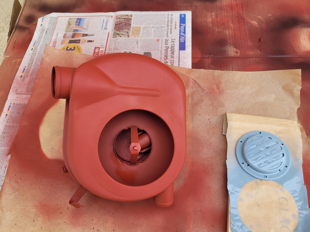

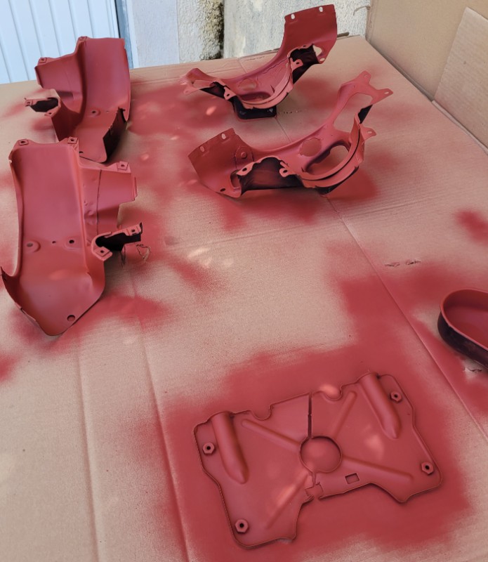

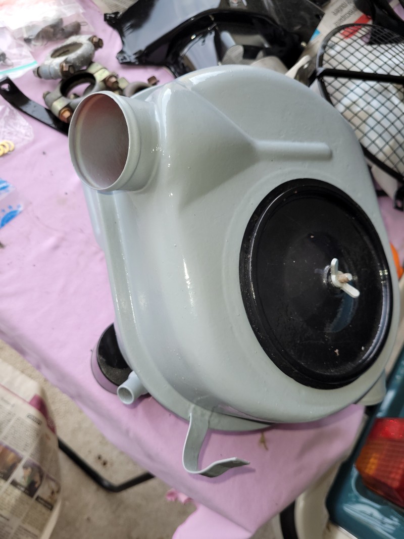

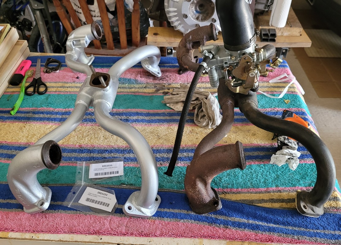

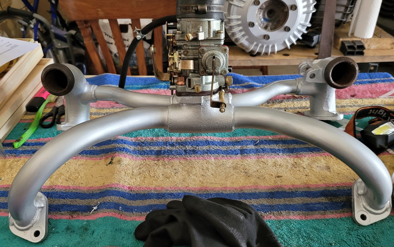

Bon aujourd'hui, mise en peinture des éléments du couloirs de refroidissement.

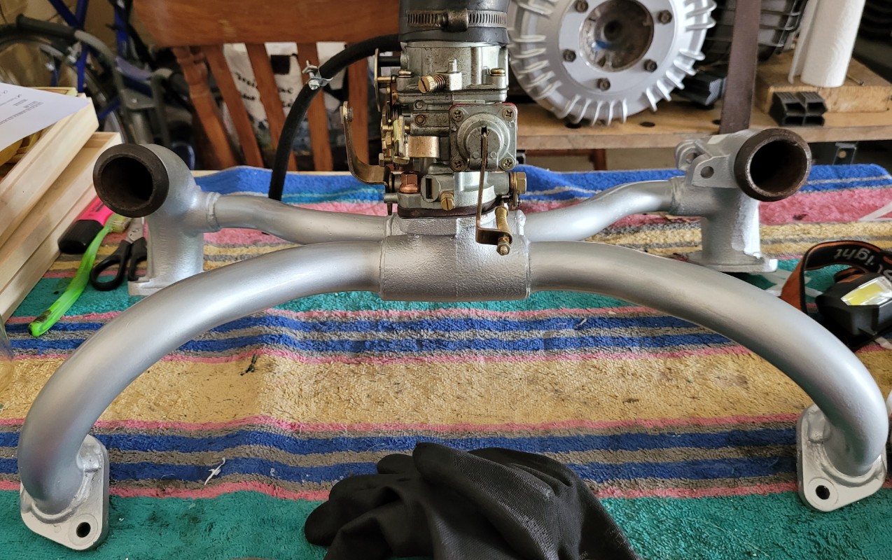

Pendant que ça sèche, je décide de changer mon araignée, je démonte mon carbu avec une pensée pour notre ami @Lolodubalaou.
Donc j'ai mis un joint dessus/dessous ma cale thermique et replacé le carburateur (sans pâte à joint)
J'ai serré, pas comme une brute, je me suis repéré au filetage interne des écrous en cuivre... on verra

Re: Changement joint lunettes de 2cv, vidange oui ou non?
Beau goulot, beau goulot !!!

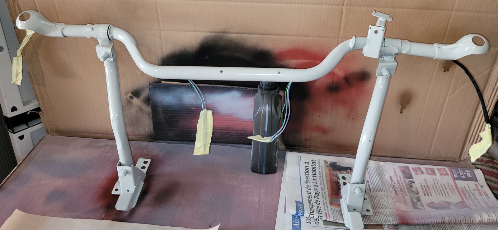

Coucou, les amis, juste pour dire que je n'ai pas encore changé les joints mais je m'occupe
On continu de refaire une beauté aux périphériques
Trfection barre des phares
Tout cracra ça
Tout cracra ça
Bien mieux
Bien mieux

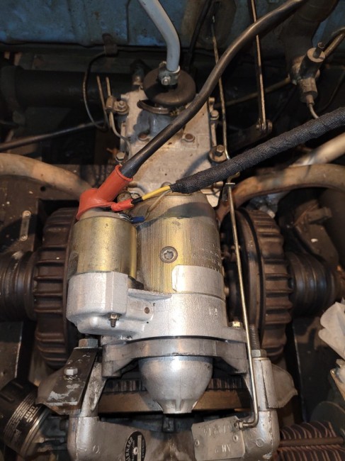

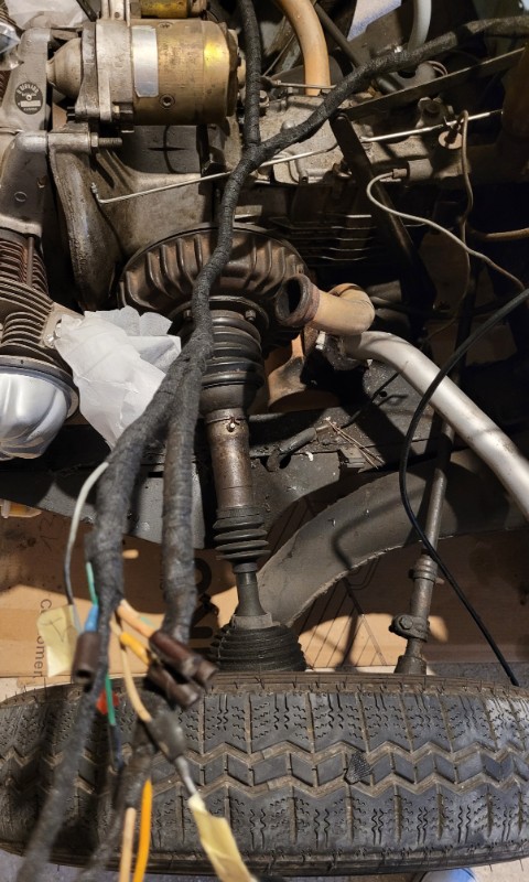

Ha oui, j'ai oublié.
Vérification et réfection si besoin du faisceau.
C'est bien ce scotch en tissus, ça fait propre

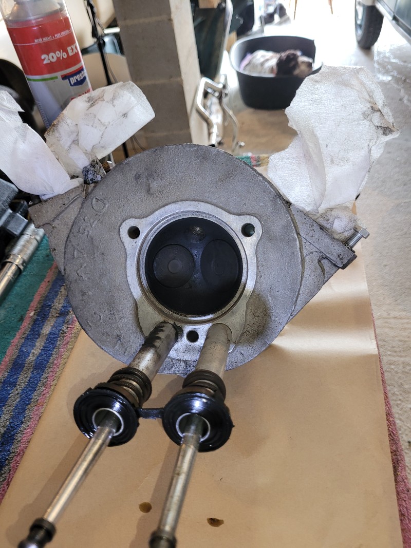

Bon aujourd'hui, gros coup sur la deudeuche.
Au programme, enfin, le changement des joints lunettes.
J'ai effectué ces opérations avec, entre autres, les conseils des 2cvXpert concernant le démontage et le montage d'un 602cm3.
Messages : 9480

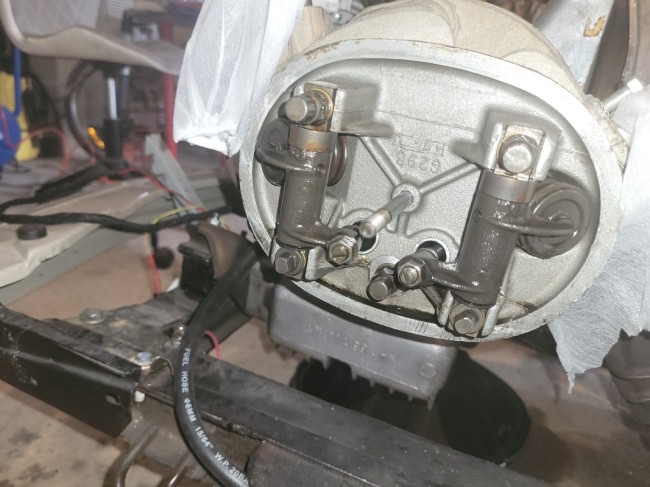

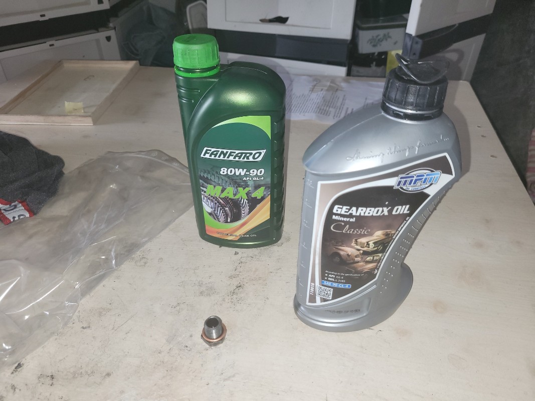

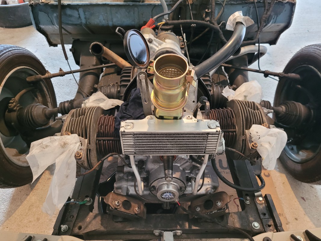

Bon tout d'abord, je vidange moteurbet boîte par la même occasion

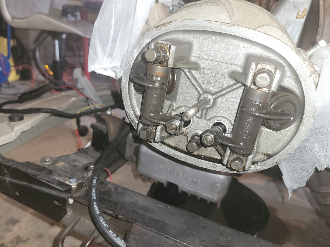

Je retire les caches culbuteurs, voilà ma culasse visible
Avec les conseils de Renato13 que j'ai eu au téléphone, je désserre dans le sens inverse du montage les écrous borgnes, bas, haut arrière, haut avant.
Les deux culasses viennent sans soucis :clap:
Il fait orageux, je transpire 😓 beaucoup... je dois stresser aussi.
Messages : 9480
... suite...

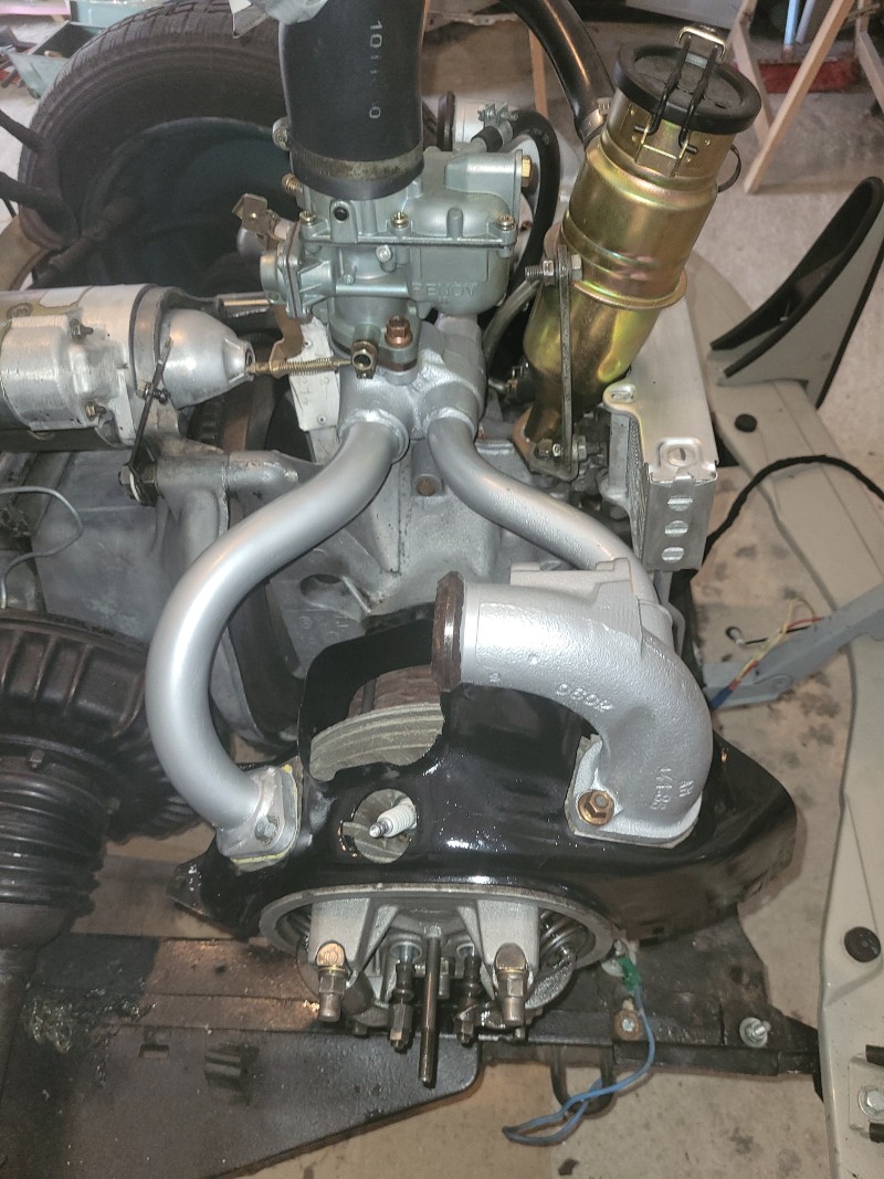

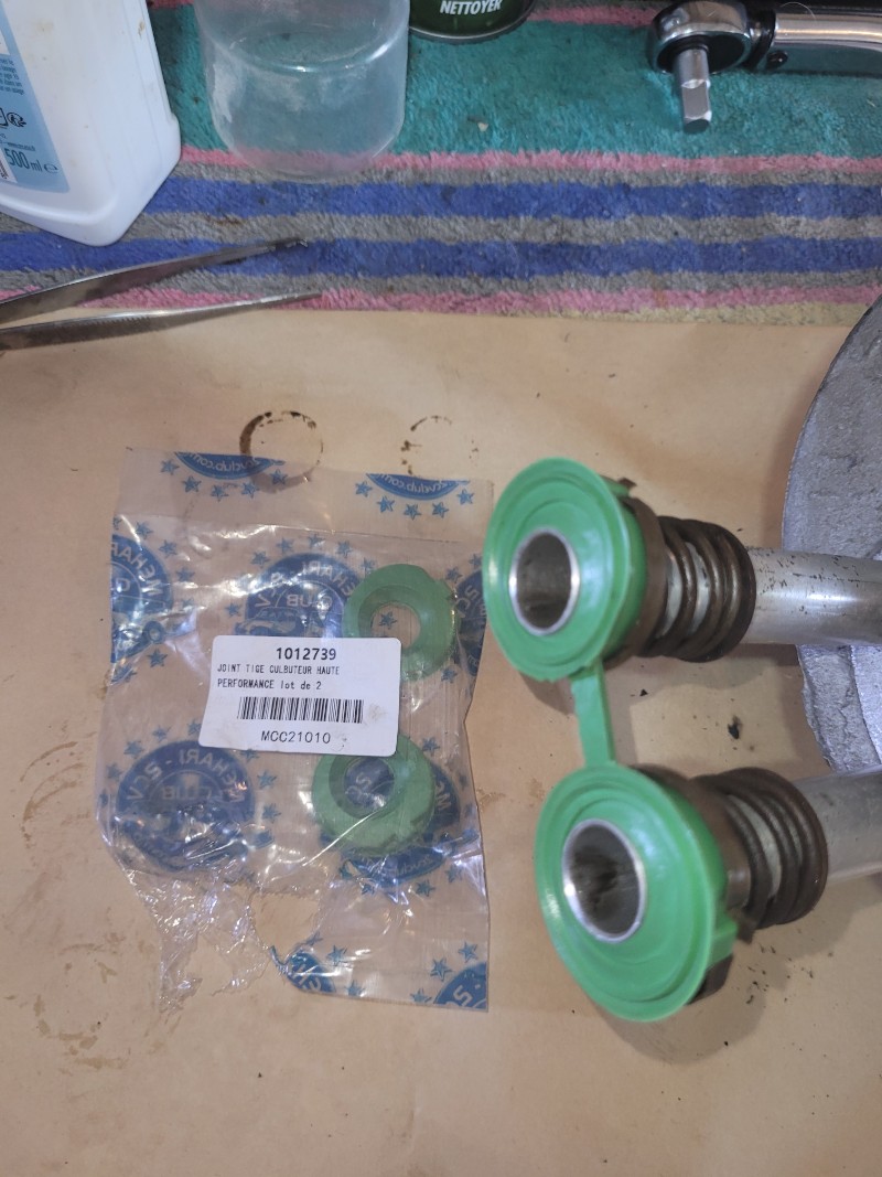

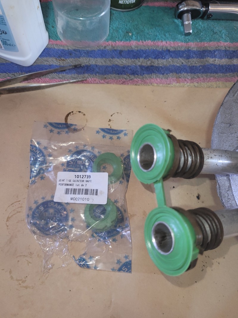

Changement des joint lunette par ceux en viton du MCC

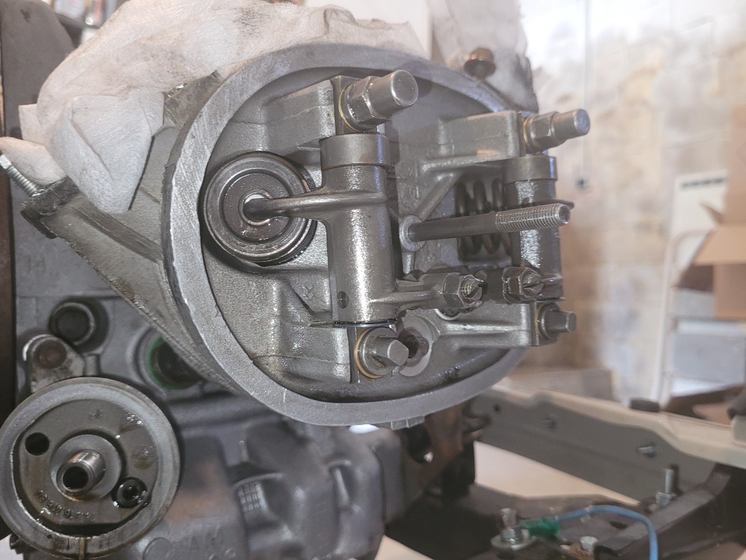

Je remets les cullasses en place après avoir lubrifié les tiges des culbuteurs.
Je fais une première passe à 0,5 puis à 1kg dans le sens préconisé par Citroën.

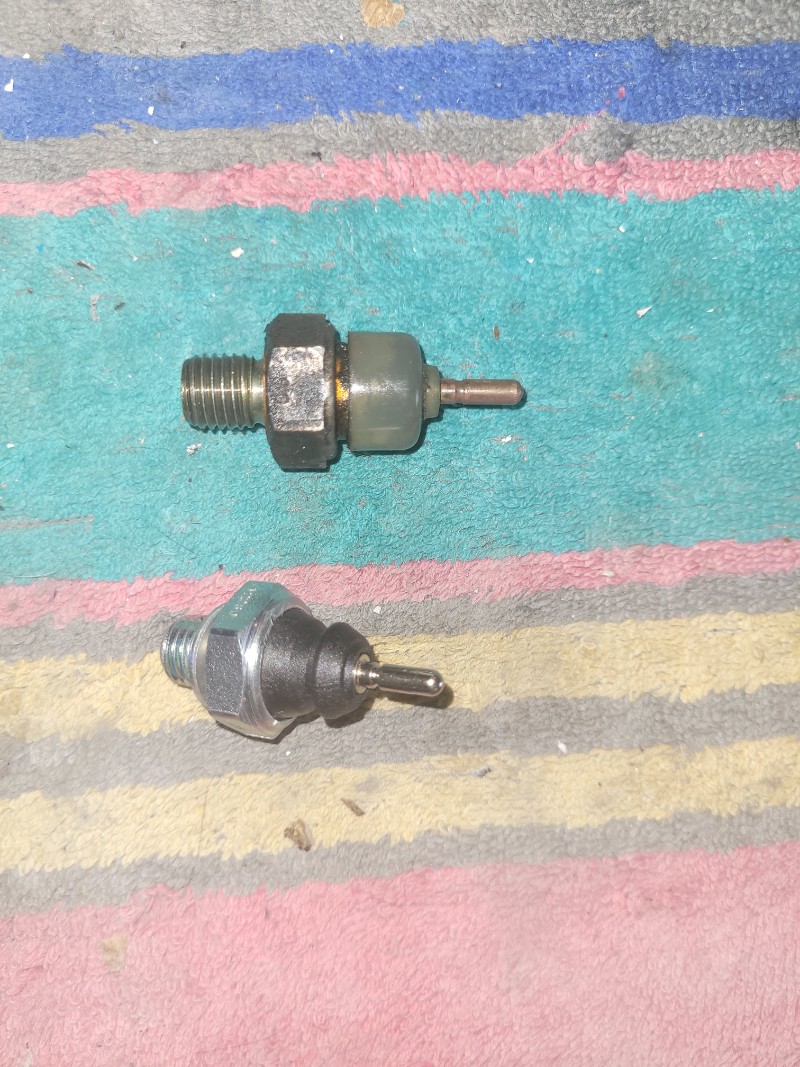

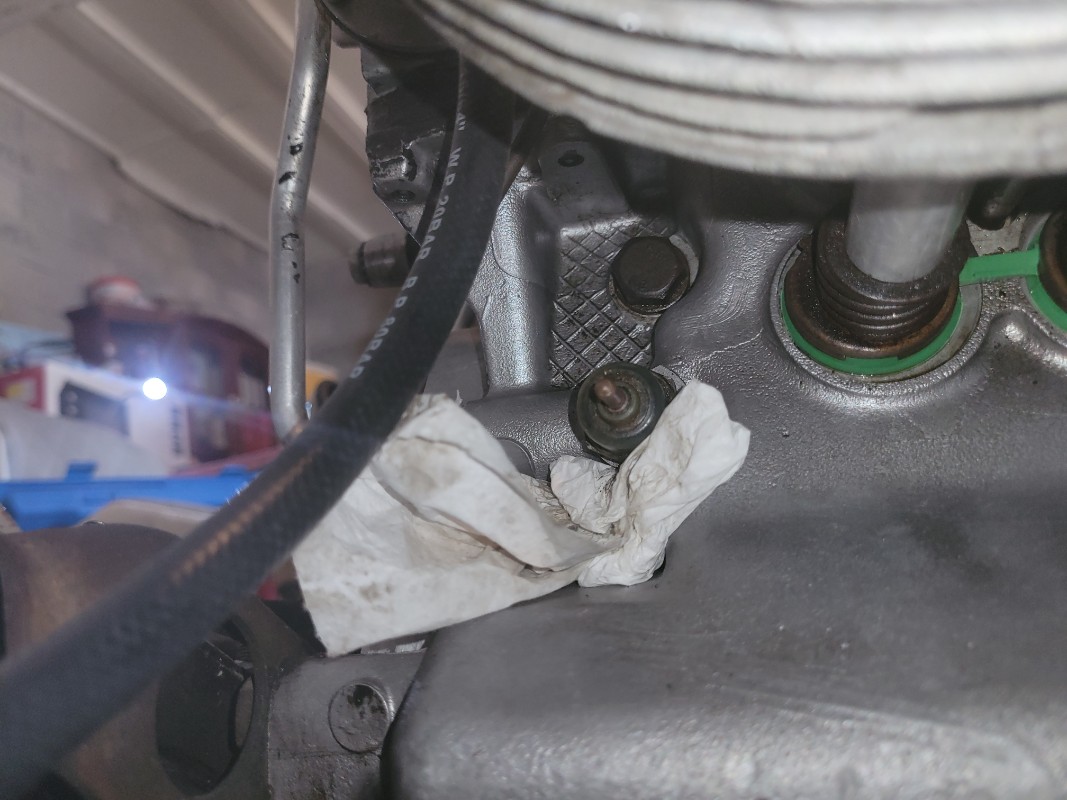

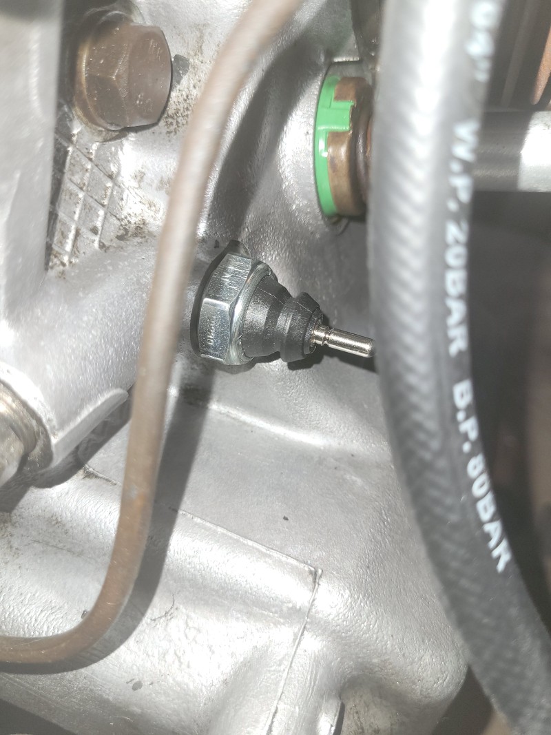

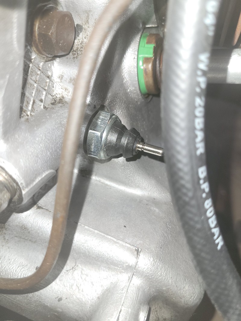

J'en profite pour changer mon manocontact de pression d'huile car il y avait une fuite

Bon il est temps de replacer la tubulure, pas évident.
Les joints sont changés par des joints Burton dits de meilleure qualité
Ne pas oublier les tôle

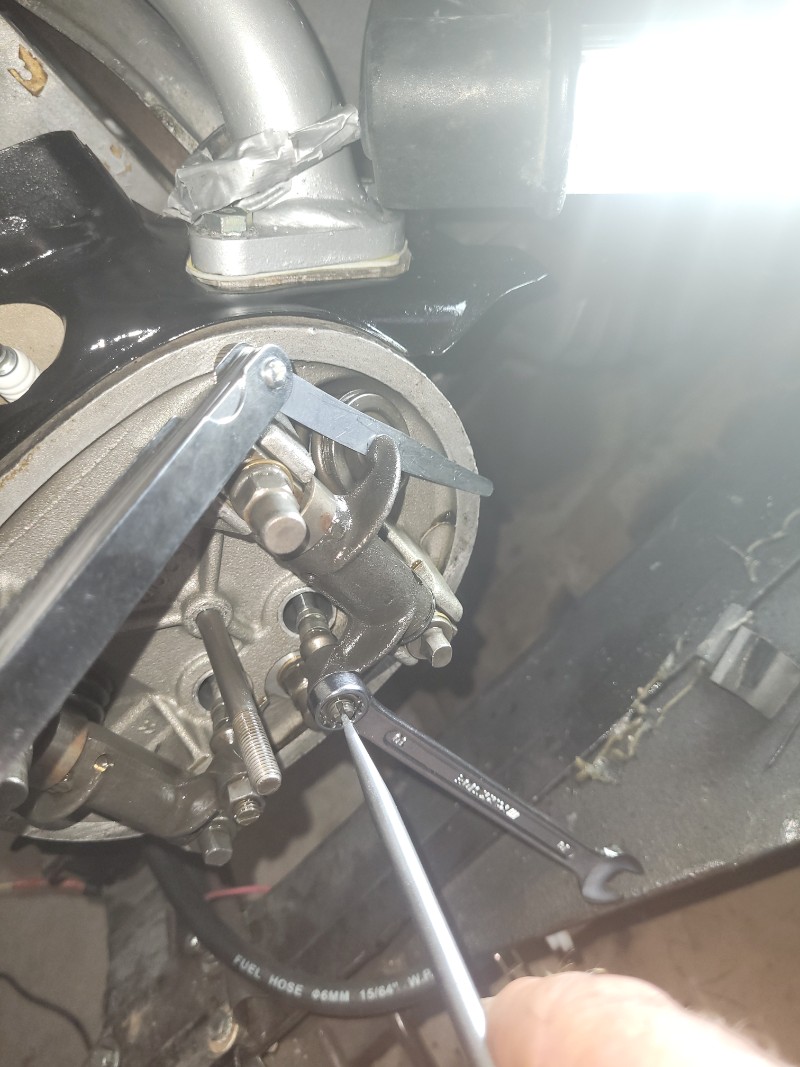

Reglage des culbuteurs, façon René, une grande première pour moi, encore une bonne suée😜
Mise en place des caches culbuteurs et de bougies neuves.

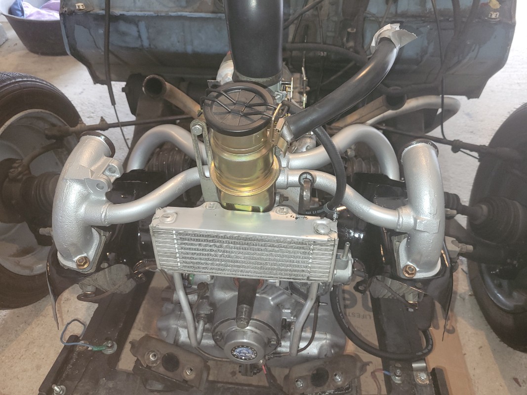

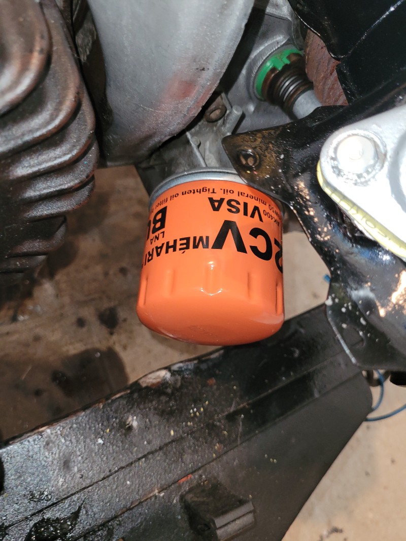

Bon je suis de retour, j'ai une demie heure, alors zou, on mets les fluides
Bv
Et filtre à huile (il est trop beau en orange Burton)
Et l'huile
J'ai fait tourné le tout à la manivelle pour faire un peu circuler.
